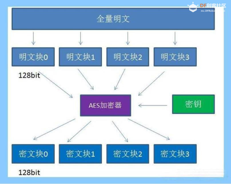

知识点
AES 是目前全球公认的最安全、应用最广泛的对称加密算法,全称为高级加密标准(Advanced Encryption Standard)。
它的核心是使用同一把密钥对数据进行加密和解密,加密和解密过程可逆,且密钥的安全性直接决定了数据的安全性。
AES 的核心特性
对称密钥:加密和解密使用完全相同的密钥,这意味着发送方和接收方必须提前安全地共享密钥。
固定分组长度:无论输入数据多长,都会将其分成固定大小的 “分组”(128 位)进行加密处理。
密钥长度可选:支持 128 位、192 位、256 位三种密钥长度,其中 AES-256 安全性最高,是金融、政府等领域的常用标准。
安全性高:自 2001 年被美国国家标准与技术研究院(NIST)确定为标准以来,至今未被发现有效的破解方法,能抵御绝大多数已知的攻击。
AES 的工作模式
ECB (Electronic Codebook):最简单的模式,直接对每个数据块独立加密
CBC (Cipher Block Chaining):每个明文块先与前一个密文块进行异或,再加密
CTR (Counter):利用计数器生成密钥流,与明文进行异或
GCM (Galois/Counter Mode):结合 CTR 模式并提供认证功能
AES 的主要应用场景
数据存储加密:手机、电脑硬盘的加密(如苹果的 FileVault)、数据库敏感字段加密(如用户身份证号、银行卡号)。
通信加密:HTTPS 协议、VPN 连接、即时通讯软件(如微信、Signal)的消息传输加密,保障数据在网络中传输时不被窃取。
设备与服务加密:智能家居设备的指令传输、云服务的数据加密存储,防止数据被未授权访问。

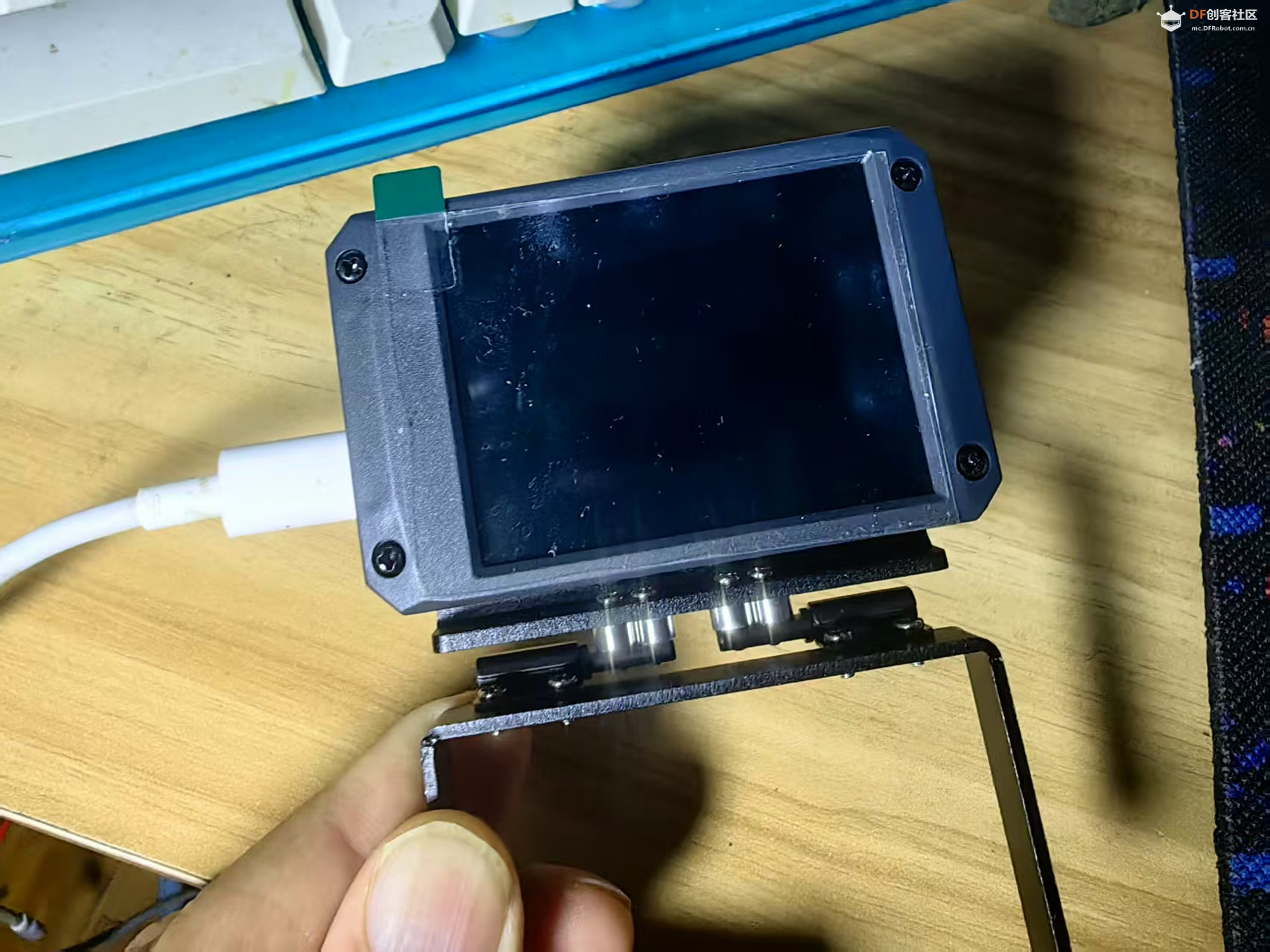

实验场景图
【花雕动手做】CanMV K230 AI视觉识别模块之使用AES加密图2
