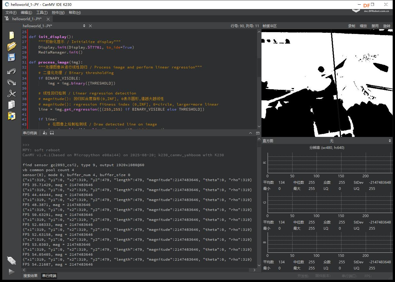

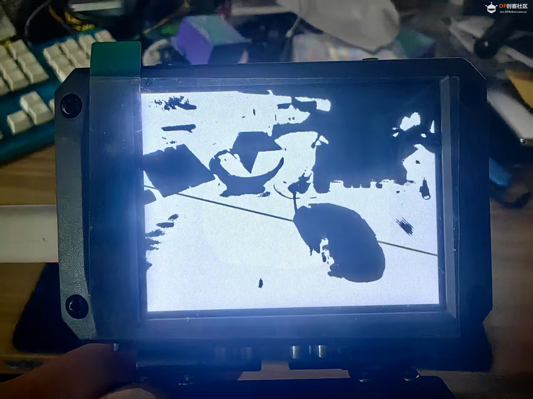

项目测试实验代码
  1. #【花雕动手做】CanMV K230 AI 视觉识别模块之巡线基础:快速线性回归
  2. import time, os, sys
  3. from media.sensor import *
  4. from media.display import *
  5. from media.media import *
  6. # 图像处理参数 / Image processing parameters
  7. THRESHOLD = (0, 100)  # 灰度阈值范围:检测0-100灰度值的像素 / Grayscale threshold range
  8. BINARY_VISIBLE = True  # 是否显示二值化图像 / Whether to show binary image
  9.                       # 注意:启用二值化可能降低FPS / Note: enabling binary mode may reduce FPS
  10. # 显示参数 / Display parameters
  11. DISPLAY_WIDTH = 640   # LCD显示宽度 / LCD display width
  12. DISPLAY_HEIGHT = 480  # LCD显示高度 / LCD display height
  13. SENSOR_WIDTH = 640    # 图像宽度 / Image width
  14. SENSOR_HEIGHT = 480   # 图像高度 / Image height
  15. def init_sensor():
  16.     """初始化摄像头 / Initialize camera sensor"""
  17.     # sensor = Sensor(width=1280, height=960)  # 4:3比例 / 4:3 aspect ratio (已注释)
  18.     sensor = Sensor()  # 创建传感器实例
  19.     sensor.reset()     # 重置传感器到默认状态
  20.
  21.     # 设置图像分辨率为640x480
  22.     sensor.set_framesize(width=SENSOR_WIDTH, height=SENSOR_HEIGHT)
  23.
  24.     # 设置像素格式为灰度图像
  25.     # 灰度图单通道处理,提高线性回归计算速度
  26.     sensor.set_pixformat(Sensor.GRAYSCALE)
  27.     return sensor
  28. def init_display():
  29.     """初始化显示 / Initialize display"""
  30.     # 初始化ST7701显示屏,同时输出到IDE便于调试
  31.     Display.init(Display.ST7701, to_ide=True)
  32.
  33.     # 初始化媒体管理器,分配图像处理资源
  34.     MediaManager.init()
  35. def process_image(img):
  36.     """
  37.     处理图像并进行线性回归 / Process image and perform linear regression
  38.     参数: img - 输入的灰度图像
  39.     返回: line - 检测到的线性回归结果对象
  40.     """
  41.     # 二值化处理 / Binary thresholding
  42.     # 如果启用二值化显示,将图像转换为黑白二值图像
  43.     if BINARY_VISIBLE:
  44.         img = img.binary([THRESHOLD])  # 根据阈值将图像二值化
  45.     # 线性回归检测 / Linear regression detection
  46.     # 在图像中寻找符合阈值条件的像素点,并用直线拟合这些点
  47.     # 参数说明:
  48.     # - 如果BINARY_VISIBLE为True,则查找白色像素(255,255)
  49.     # - 如果为False,则在THRESHOLD阈值范围内查找像素
  50.     # magnitude(): 回归拟合度指标(0,INF], 0表示圆形,值越大越线性
  51.     # magnitude(): regression fitness index (0,INF], 0=circle, larger=more linear
  52.     line = img.get_regression([(255,255) if BINARY_VISIBLE else THRESHOLD])
  53.     # 如果检测到直线
  54.     if line:
  55.         # 在图像上绘制检测线 / Draw detected line on image
  56.         # line.line(): 返回直线的起点和终点坐标 (x1, y1, x2, y2)
  57.         # color=127: 灰色,在灰度图中显示为中等灰度
  58.         # thickness=4: 4像素线宽,确保线条清晰可见
  59.         img.draw_line(line.line(), color=127, thickness=4)
  60.
  61.         # 打印直线信息(包含角度、长度、拟合度等)
  62.         print(line)
  63.     return line
  64. def main():
  65.     try:
  66.         # 初始化设备 / Initialize devices
  67.         sensor = init_sensor()  # 初始化摄像头
  68.         init_display()          # 初始化显示系统
  69.         sensor.run()            # 启动摄像头采集
  70.         # 初始化性能监控时钟
  71.         clock = time.clock()
  72.         # 计算显示偏移量以居中显示 / Calculate display offsets for center alignment
  73.         # 由于处理分辨率和显示分辨率相同(640x480),偏移量为0
  74.         x_offset = round((DISPLAY_WIDTH - SENSOR_WIDTH) / 2)    # (640-640)/2 = 0
  75.         y_offset = round((DISPLAY_HEIGHT - SENSOR_HEIGHT) / 2)  # (480-480)/2 = 0
  76.         # 主循环 - 实时线性回归检测
  77.         while True:
  78.             clock.tick()  # 更新时钟,用于FPS计算
  79.             # 捕获图像 / Capture image
  80.             img = sensor.snapshot()  # 从摄像头获取一帧灰度图像
  81.             # 处理图像 / Process image
  82.             line = process_image(img)  # 执行线性回归检测
  83.             # 显示图像 / Display image
  84.             Display.show_image(img, x=x_offset, y=y_offset)  # 全屏显示处理后的图像
  85.             # 打印FPS和拟合度 / Print FPS and magnitude
  86.             # magnitude: 线性拟合质量指标,值越大表示直线特征越明显
  87.             magnitude = str(line.magnitude()) if line else "N/A"  # 如果有直线则获取拟合度,否则显示"N/A"
  88.             print(f"FPS {clock.fps()}, mag = {magnitude}")  # 输出帧率和拟合度
  89.     except KeyboardInterrupt as e:
  90.         # 处理用户中断(Ctrl+C)
  91.         print("用户中断 / User interrupted: ", e)
  92.     except Exception as e:
  93.         # 处理其他所有异常
  94.         print(f"发生错误 / Error occurred: {e}")
  95.     finally:
  96.         # 清理资源 / Cleanup resources(确保资源正确释放)
  97.         if 'sensor' in locals() and isinstance(sensor, Sensor):
  98.             sensor.stop()        # 停止摄像头采集
  99.         Display.deinit()         # 关闭显示驱动
  100.         MediaManager.deinit()    # 释放媒体资源
  101. if __name__ == "__main__":
  102.     main()  # 程序入口点

发表于 2025-11-7 13:27:16
【花雕动手做】CanMV K230 AI视觉识别之快速线性回归

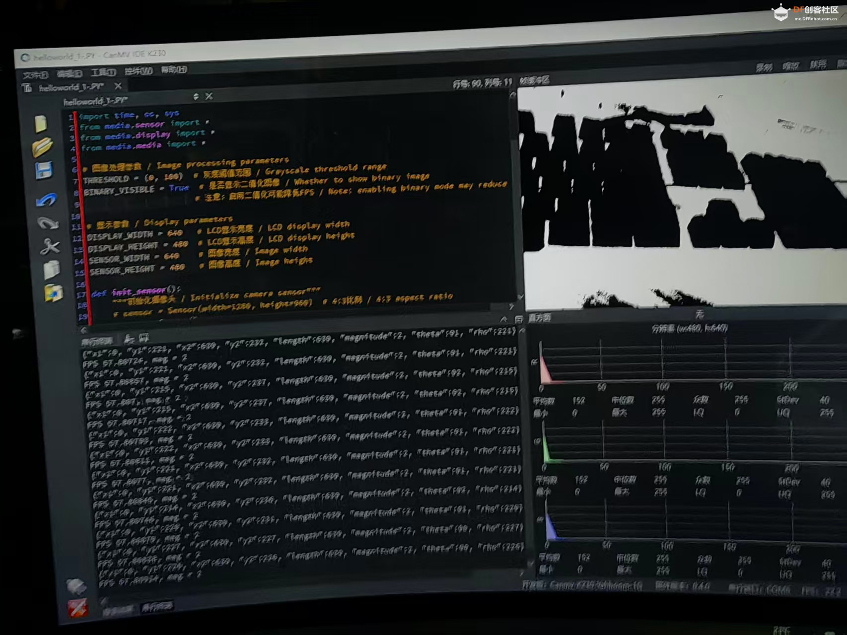

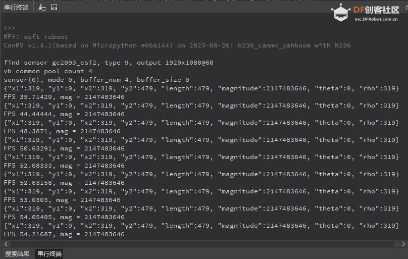

实验串口返回情况

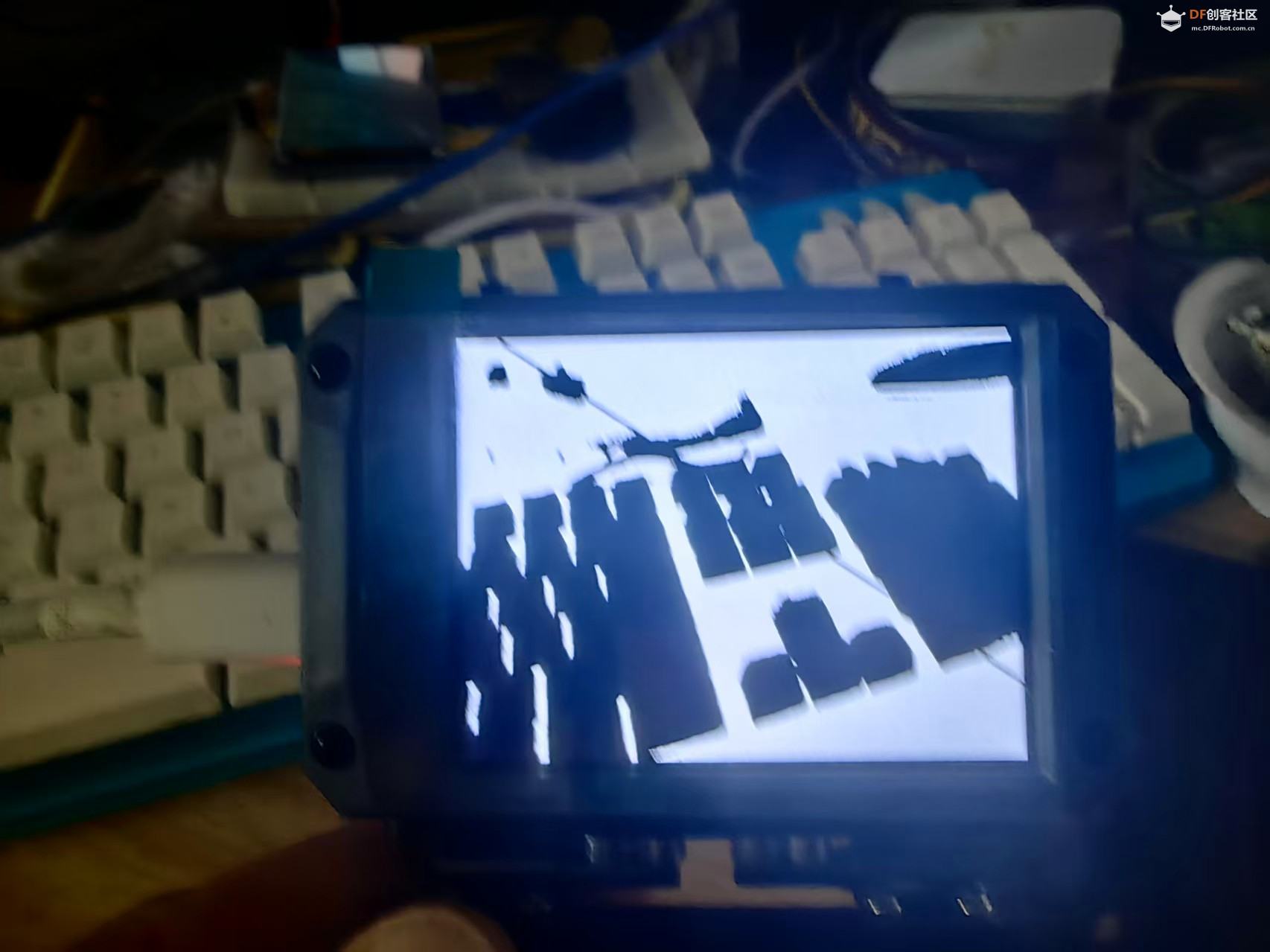

【花雕动手做】CanMV K230 AI 视觉识别之快速线性回归图1

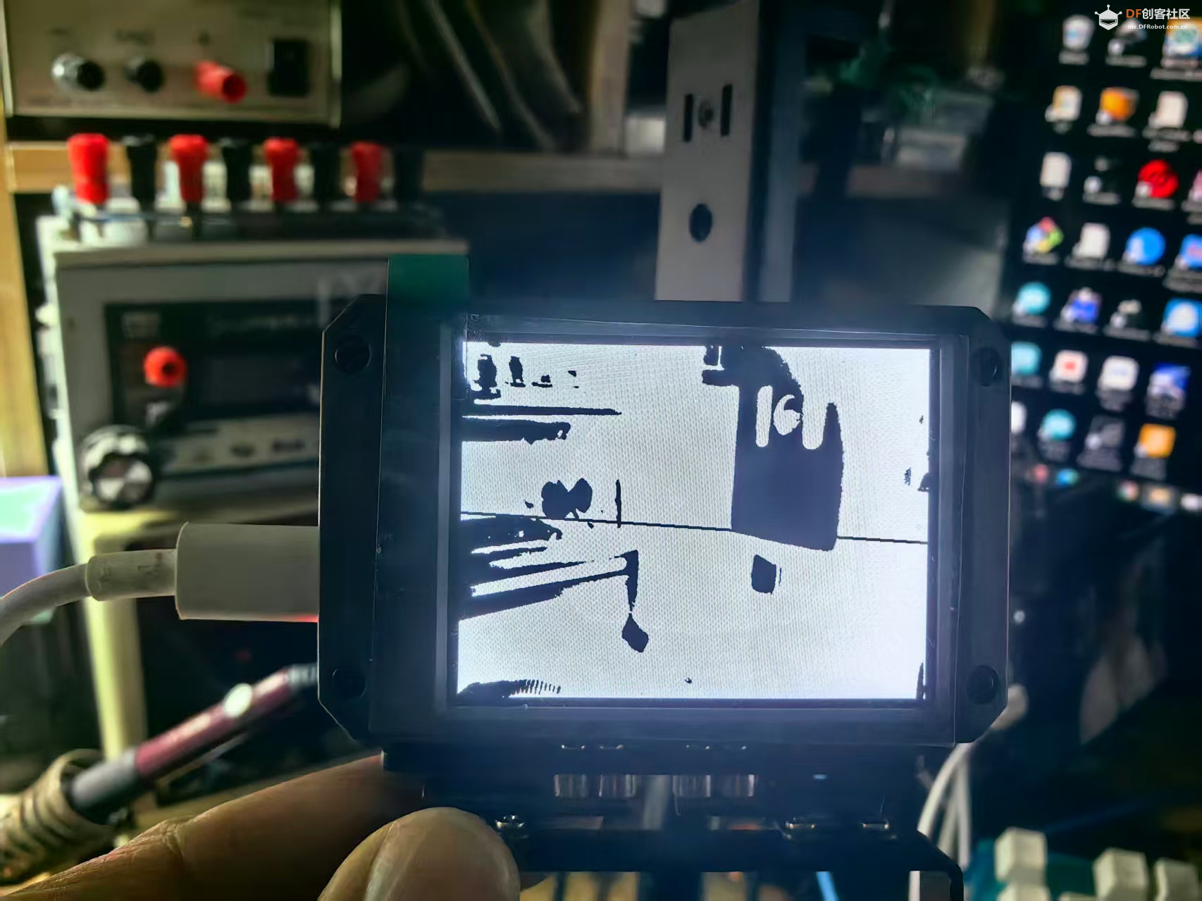

实验场景图
【花雕动手做】CanMV K230 AI 视觉识别之快速线性回归图3
【花雕动手做】CanMV K230 AI 视觉识别之快速线性回归图5
【花雕动手做】CanMV K230 AI 视觉识别之快速线性回归图2
【花雕动手做】CanMV K230 AI 视觉识别之快速线性回归图4
【花雕动手做】CanMV K230 AI 视觉识别之快速线性回归图6
