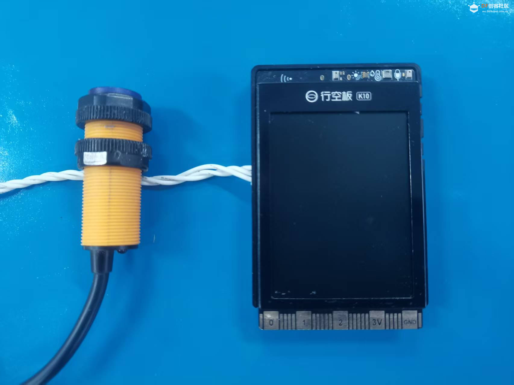

基于行空板K10与红外接近开关的小智AI智能问答系统图8
       2.接线方式:
  1. 红外接近开关传感器     行空板K10
  2. VCC(棕色)        →          3.3V
  3. GND(蓝色)       →          GND
  4. OUT(黑色)        →          P0 (GPIO1)
基于行空板K10与红外接近开关的小智AI智能问答系统图11
      3.传感器调节:
       将传感器安装在设备合适位置,对准检测区域,通过传感器后部旋钮调节触发距离(建议30-50cm),当物体进入检测范围时,传感器输出低电平(0V)

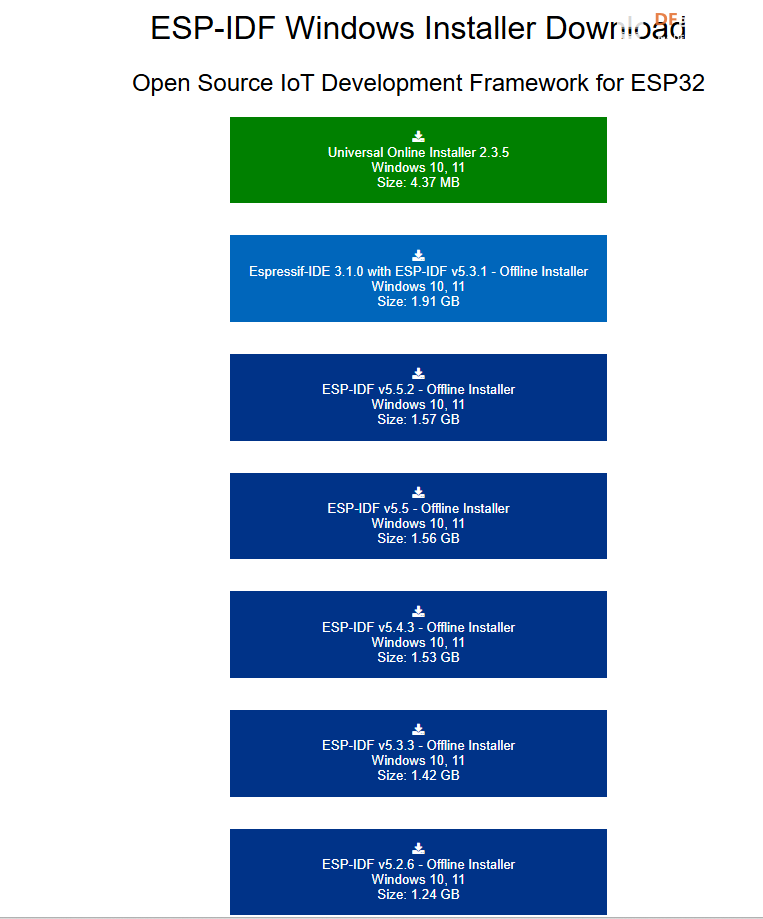

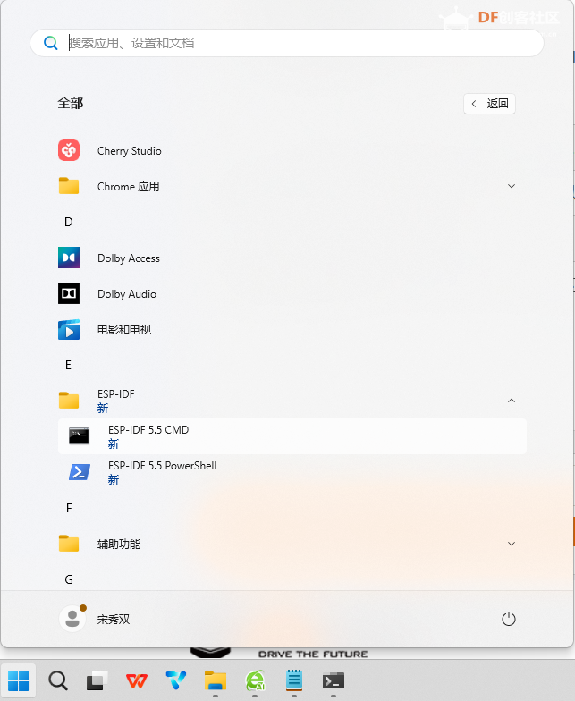

       步骤1:下载ESP-IDF开发框架
       首先进入:https://dl.espressif.com/dl/esp-idf/,乐鑫官方下载离线安装包5.5.2版本,我下载的是5.5.1。
       步骤2:安装环境
       自行选择需要安装的版本,双击EXE文件开始安装
       步骤3:测试是否安装成功

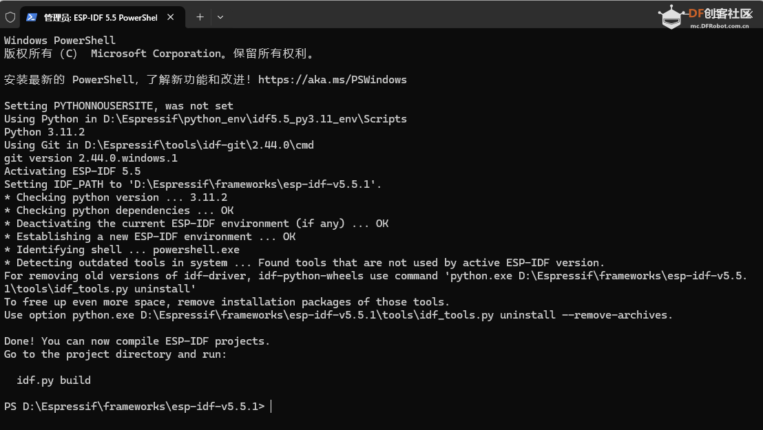

基于行空板K10与红外接近开关的小智AI智能问答系统图2
       运行ESP-IDF5.5.1 PowerShell,当出现idf.py build字样就是安装成功了,可以编译固件了。

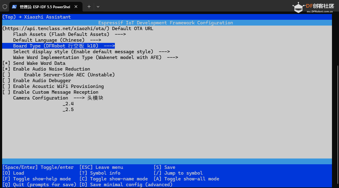

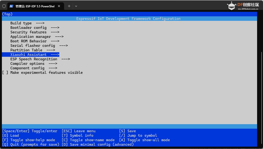

默认编译出的固件是面包板的,需要更换DFRobot 行空板K10 板子,需要输入idf.py menuconfig
基于行空板K10与红外接近开关的小智AI智能问答系统图3
       进入Xiaozhi Assistant选项
基于行空板K10与红外接近开关的小智AI智能问答系统图4
       选择需要编译的板子固件后按键盘的‘S’键保存 然后Esc退出menuconfig

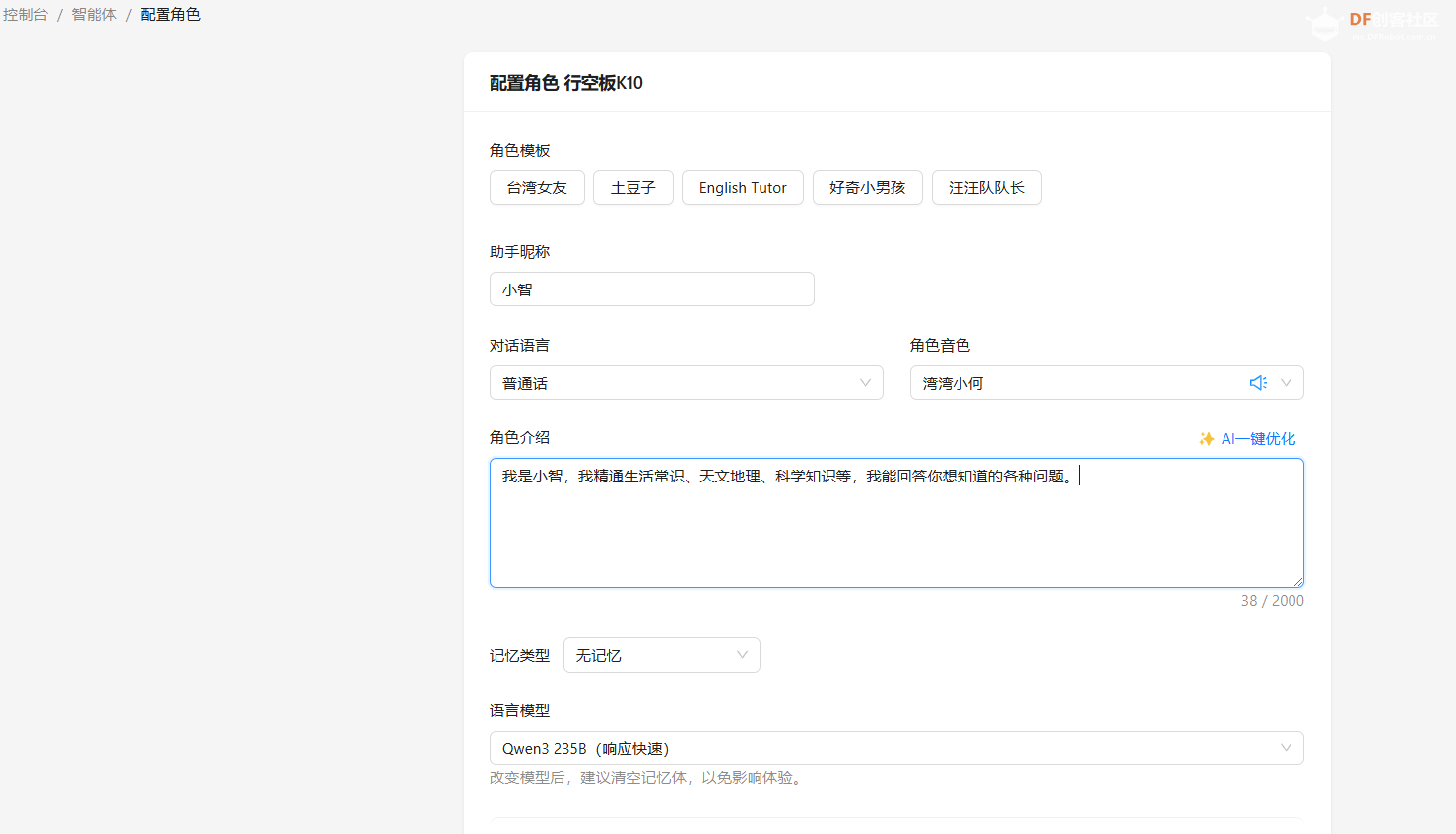

       在"角色介绍"中填入:
  1. 我是小智,我精通生活常识、天文地理、科学知识等,我能回答你想知道的各种问题。
基于行空板K10与红外接近开关的小智AI智能问答系统图5

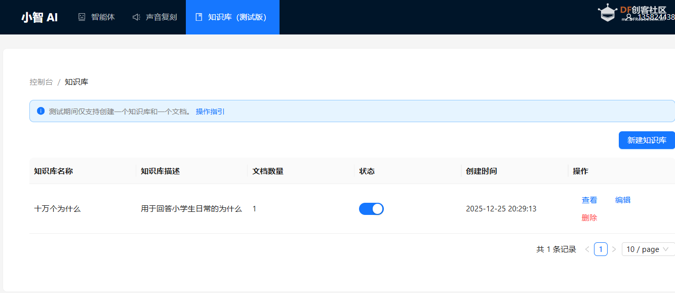

基于行空板K10与红外接近开关的小智AI智能问答系统图6

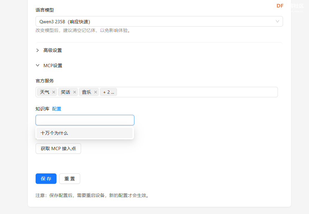

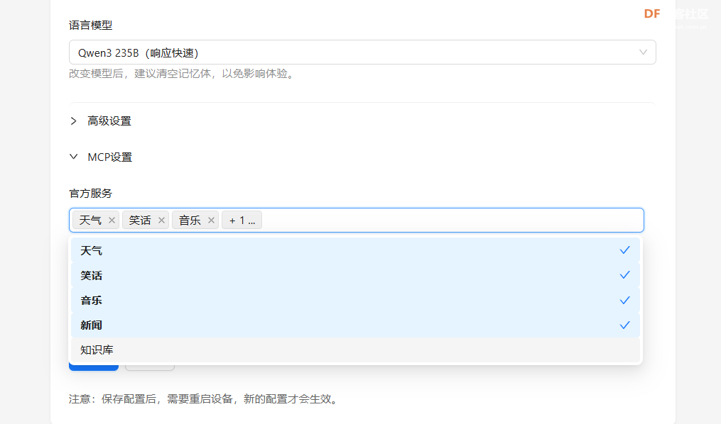

       3.关联知识库
       在智能体的配置角色里,展开【MCP设置】,勾选官方服务里的知识库功能,然后在下方知识库列表里,选择已创建的知识库,点击保存即可使用。
基于行空板K10与红外接近开关的小智AI智能问答系统图7
基于行空板K10与红外接近开关的小智AI智能问答系统图16

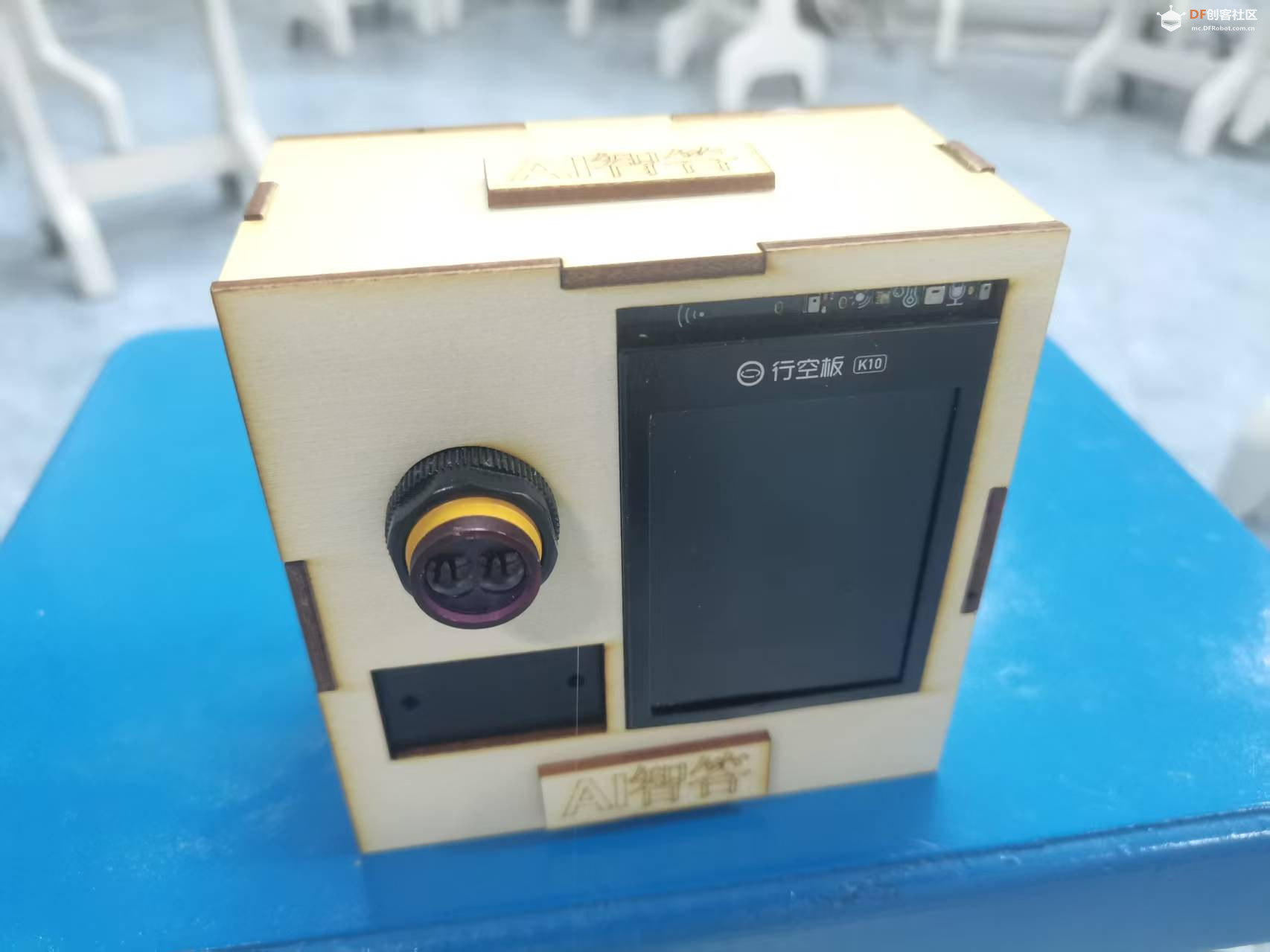

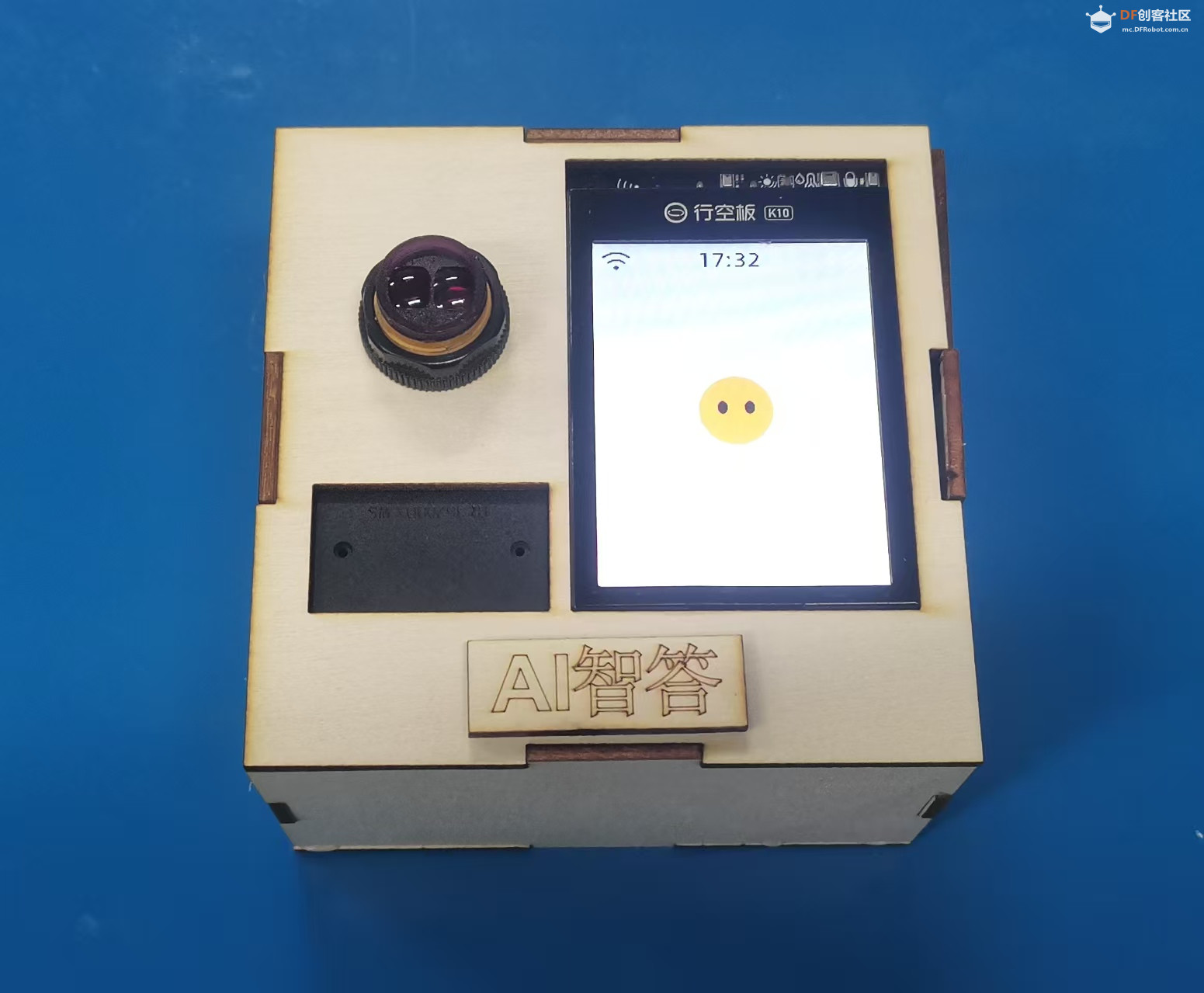

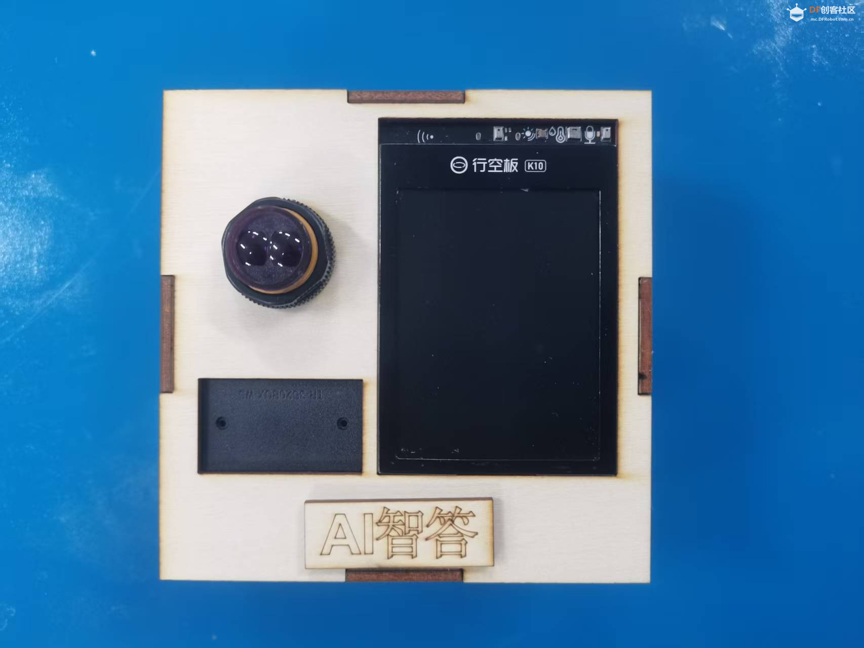

【外壳制作安装】
基于行空板K10与红外接近开关的小智AI智能问答系统图12

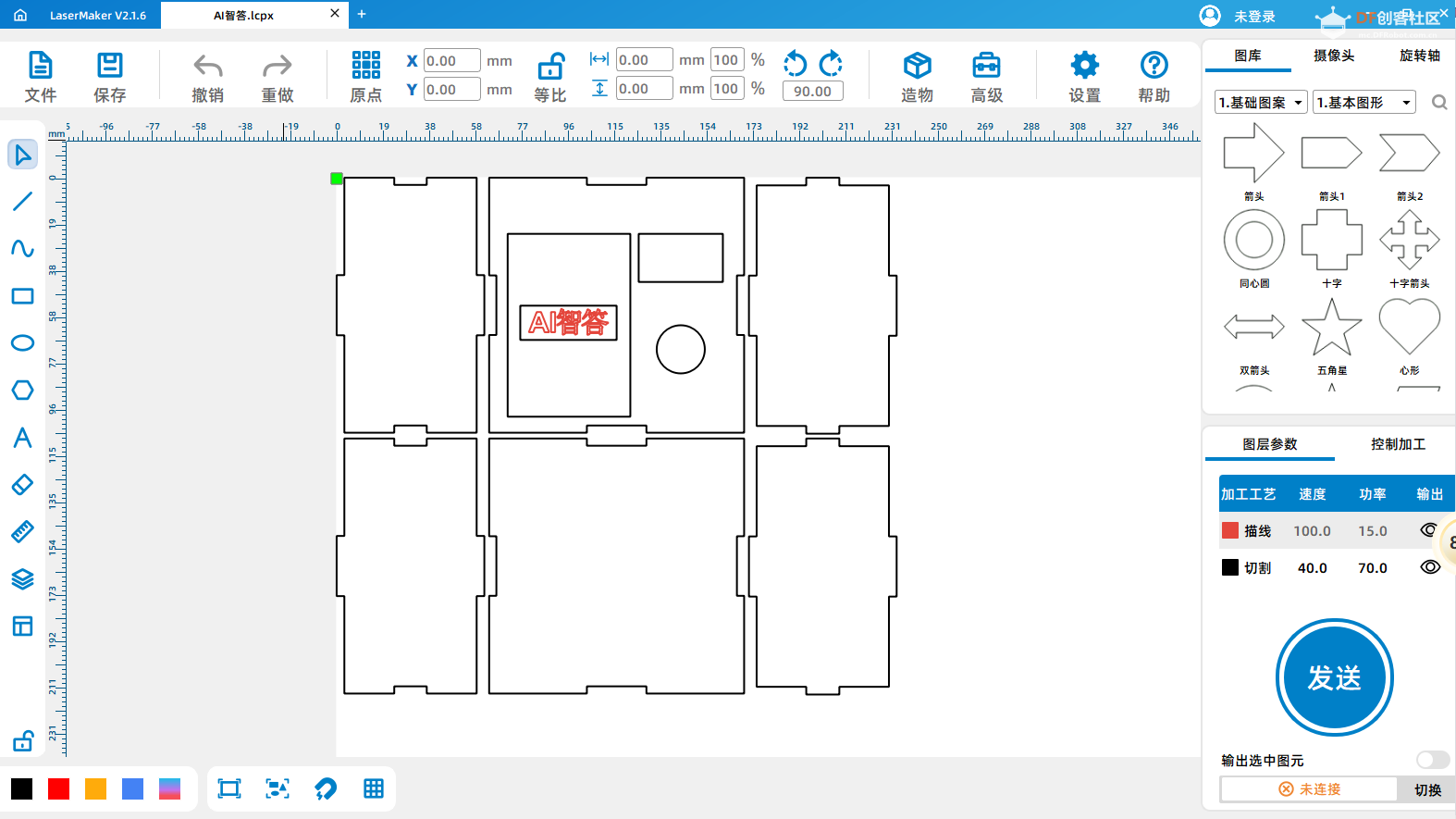

激光切割外壳
基于行空板K10与红外接近开关的小智AI智能问答系统图13
基于行空板K10与红外接近开关的小智AI智能问答系统图14
基于行空板K10与红外接近开关的小智AI智能问答系统图15
