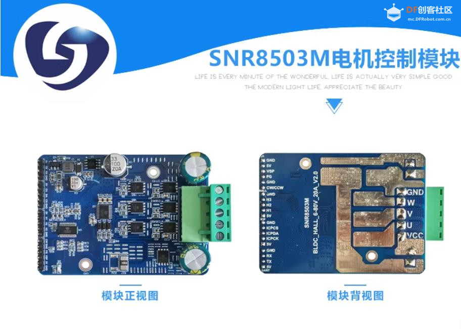

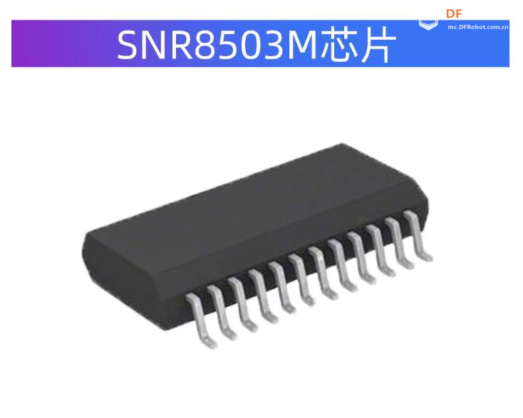

SNR8503M 是智纳捷科技推出的32 位专用电机控制 MCU,专为直流无刷(BLDC)电机驱动设计,集成度高、抗干扰强,适合做36V/80V 大功率轮毂电机、平衡车、机器人驱动方案。
一、核心定位与性能
• 内核:32 位,最高48MHz,带硬件除法协处理器
• 供电:2.5V–5.5V单电源,内置 LDO
• 存储:32KB Flash(加密)+ 4KB RAM
• 温度:工业级 -40℃~+105℃
• 功耗:休眠模式低至30μA
• 抗 ESD:Class 3A(≥4000V),适合工业 / 户外场景
二、电机控制核心资源(最关键)
• 专用 MCPWM:6 路互补 PWM 输出,独立死区控制,直接驱动三相桥臂
• 霍尔接口:专用 HALL 输入,支持测速、去抖、位置解码
• 电流采样:内置2 路高速运放(OPA)+ 2 路比较器,支持单 / 双电阻采样
• ADC:12 位、1.2Msps、9 通道,配合运放做电流 / 电压闭环
• FOC 支持:硬件适配有感 / 无感 FOC、矢量正弦控制
三、通用外设
• 通信:1×UART、1×SPI、1×IIC
• 定时器:16/32 位通用 Timer,支持捕捉 / PWM
• 模拟:8 位 DAC、内置温度传感器、1.2V 基准源
• IO:最多21 路 GPIO,部分内置上拉,支持外部中断
四、封装与典型应用
• 封装:SSOP24(小体积、易布板)
• 典型场景:
◦ 6.5 寸 / 8 寸轮毂电机驱动(36V/80V、500W–2000W)
◦ 平衡车、滑板车、AGV、机器人底盘
◦ 有感 / 无感 BLDC、FOC 矢量控制方案
五、项目的匹配点(6.5 寸轮毂电机)
• 直接支持有霍尔 BLDC,完美匹配的方案
• 内置运放 / 比较器,可省外部采样电路,简化驱动板
• 6 路 MCPWM 直接驱动三相桥,适合做大功率(如 80V/1600W)
• 工业级温度与高 ESD,适合户外 / 教学设备
六、总结
SNR8503M = 32 位电机专用 MCU + 6 路 PWM + 霍尔接口 + 2 路运放 + 12 位 ADC,是做大功率有霍尔轮毂电机驱动的高集成、低成本优选芯片。

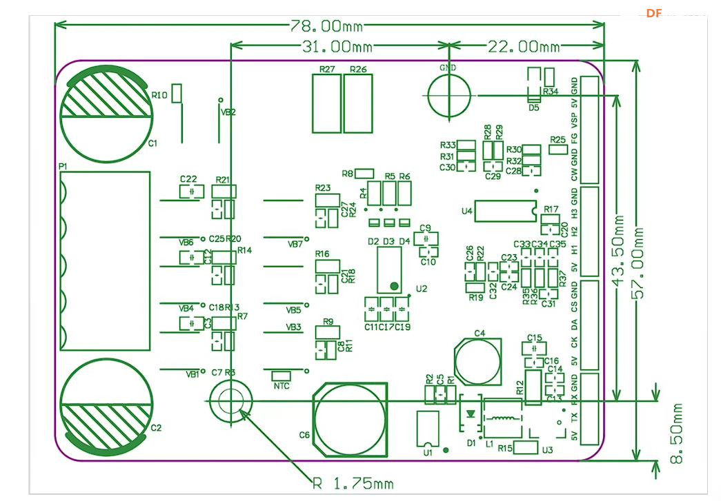

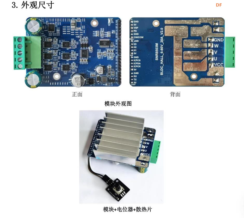

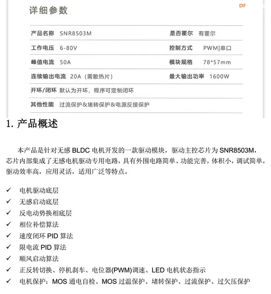

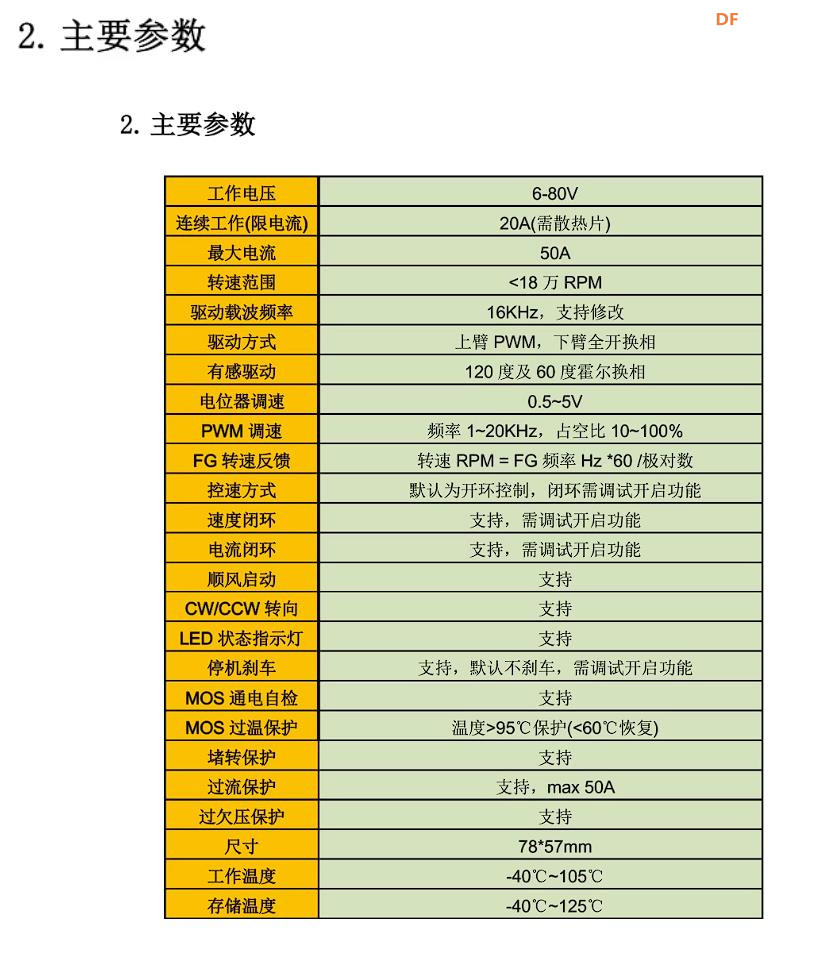

80V/1600W 有霍尔大功率驱动模块,是专为 6.5 寸 / 8 寸大功率轮毂电机设计的 BLDC 驱动板,核心采用SNR8503M专用电机控制 MCU,支持 80V 高压、峰值 50A 大电流,完美匹配大功率轮毂电机的方案。
一、核心参数(主流通用款)
输入电压:DC 6–80V(适配 72V/80V 电池组)
额定功率:1600W(80V×20A)
电流能力:额定 20A,峰值 50A(短时间过载)
控制方式:有霍尔(120°/60° 兼容,默认 120°)
主控芯片:SNR8503M(32 位电机专用 MCU,内置运放、ADC、6 路 MCPWM)
驱动拓扑:三相全桥 N-MOS

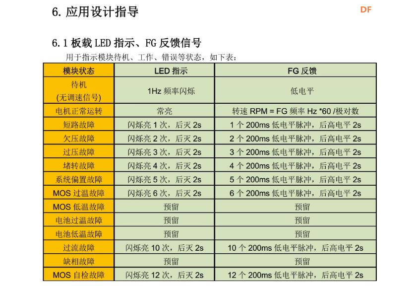

保护功能:过压、欠压、过流、堵转、过热保护
控制接口:PWM 调速、方向(正 / 反转)、使能、刹车
反馈接口:霍尔 H1/H2/H3、5V 霍尔电源、GND
尺寸:约 78×57×20mm(标准大功率驱动板尺寸)

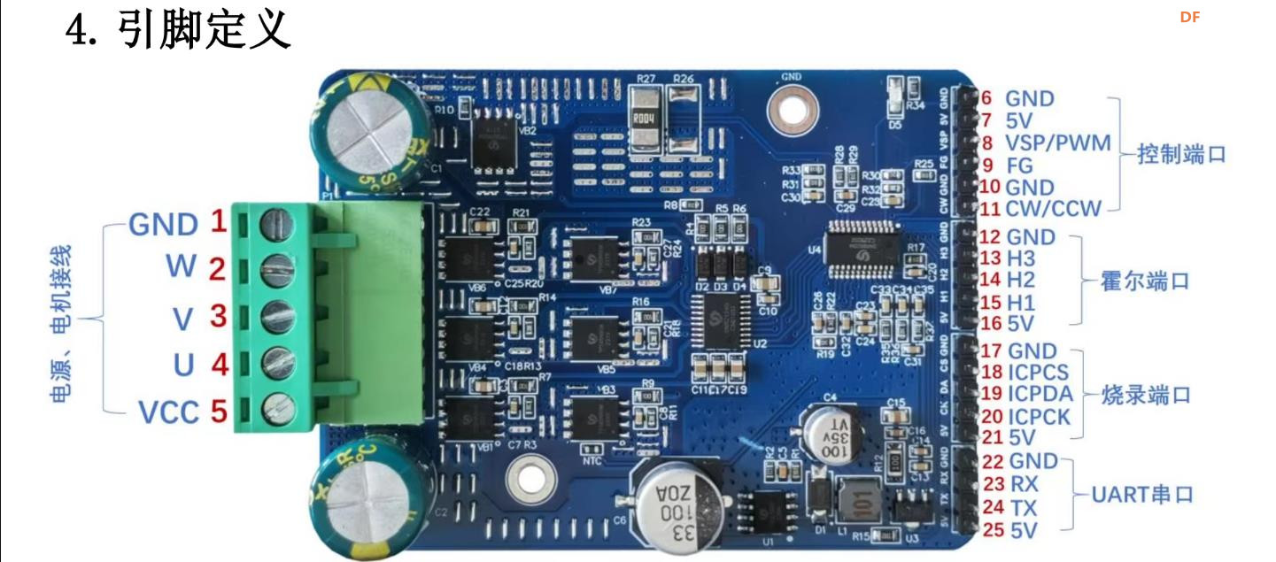

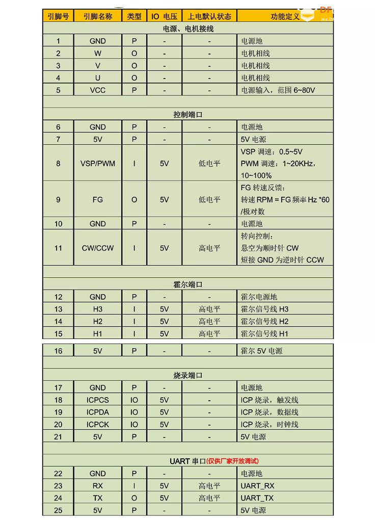

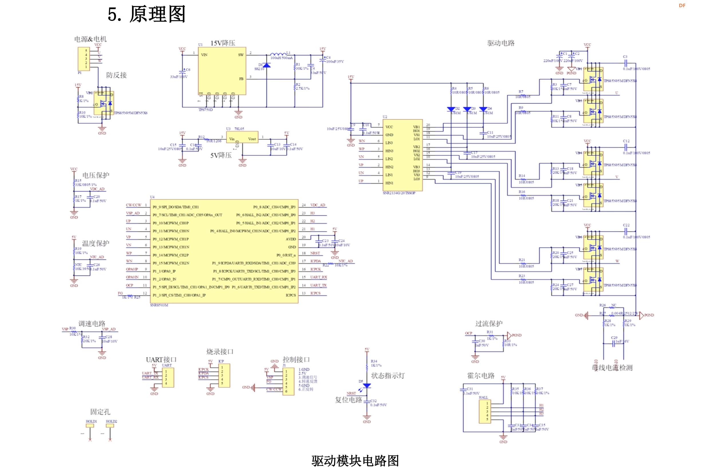

二、模块硬件结构(关键部分)
功率回路
高压输入端子(BAT+、BAT-)
三相电机输出(U、V、W)
大功率 MOS 管阵列(支持 80V/50A)
电流采样电阻(单 / 双电阻,内置 SNR8503M 运放处理)
控制回路
霍尔接口(5 芯:5V、GND、H1、H2、H3)
信号接口(PWM、DIR、EN、BRAKE、GND)
5V/3.3V 稳压(给霍尔与外部单片机供电)
状态指示灯(电源、运行、故障)

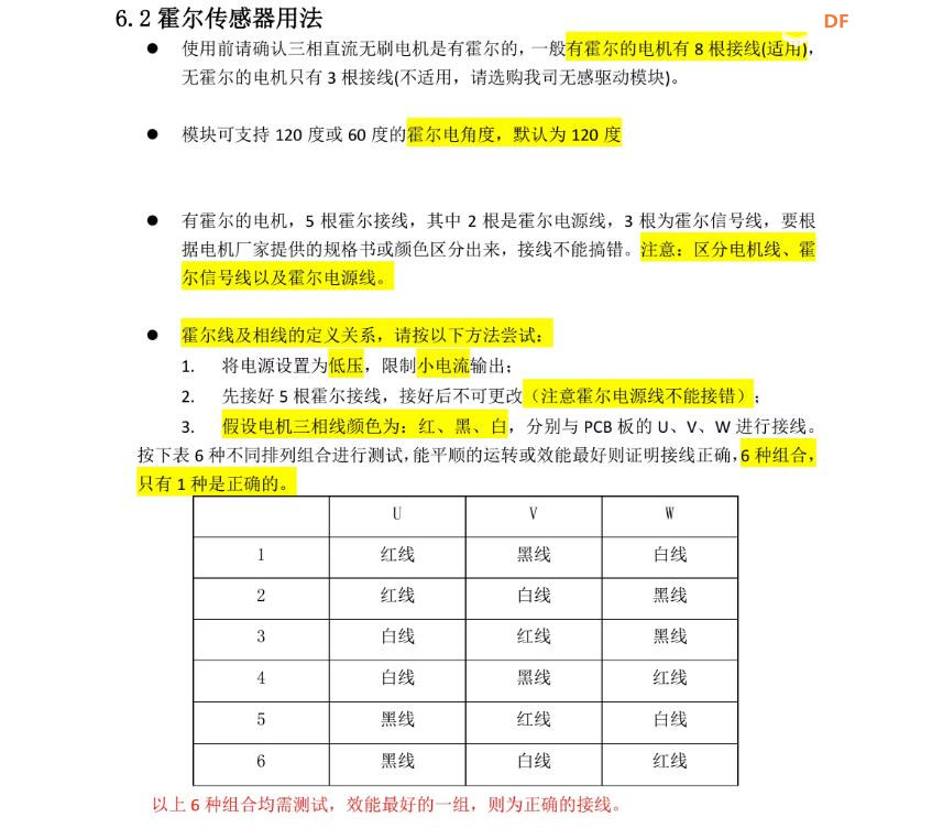

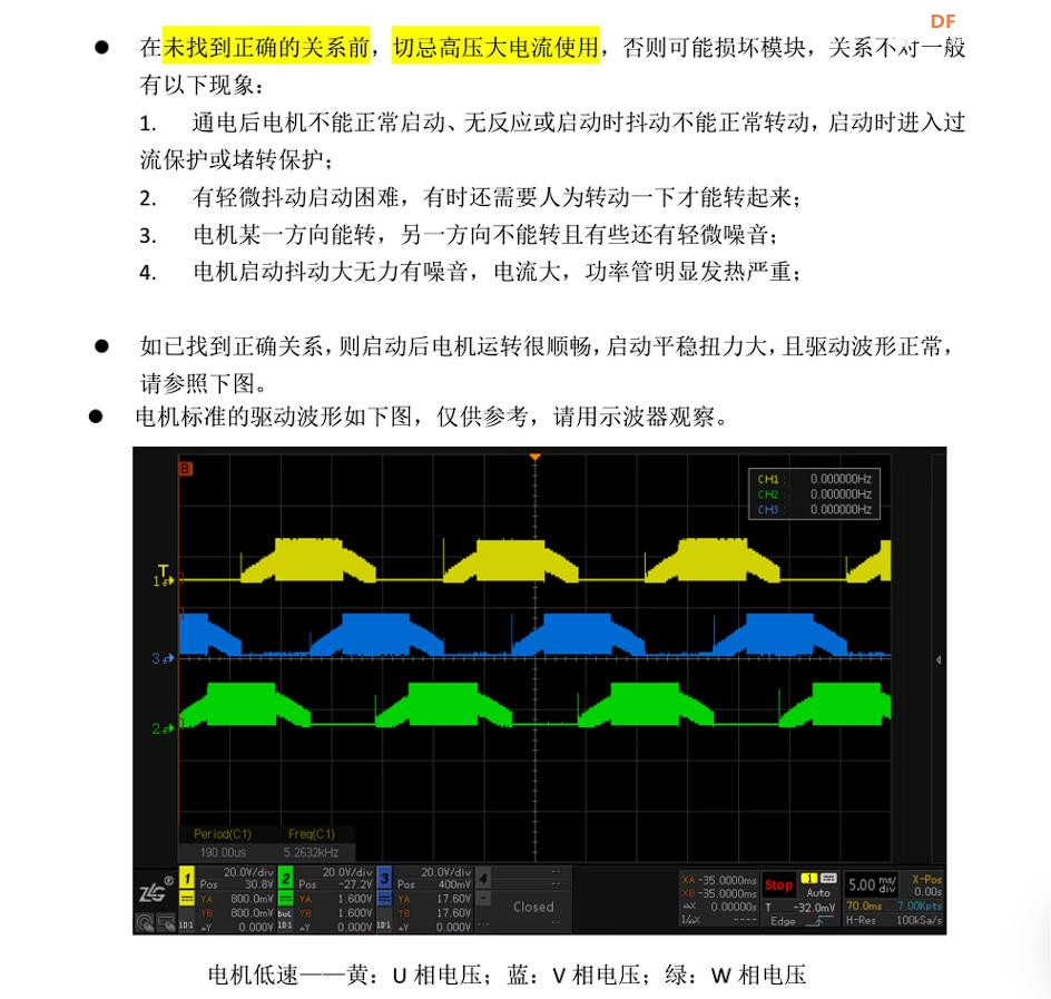

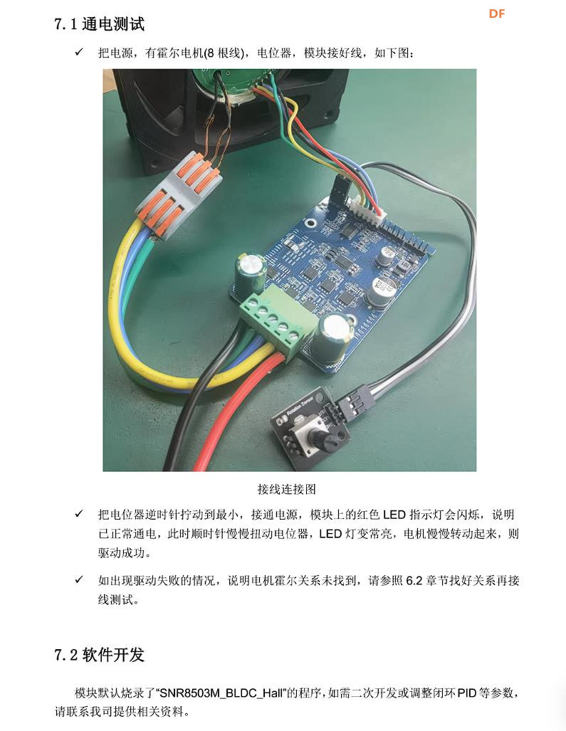

三、与 6.5 寸轮毂电机连接(有霍尔)
1. 电机三相线(粗线)
电机 U/V/W → 模块 U/V/W(任意接,抖动则调换任意两相)
2. 电机霍尔线(5 芯细线)
红 → 模块 5V_HALL
黑 → 模块 GND_HALL
黄 / 绿 / 蓝 → 模块 H1/H2/H3(顺序错电机不转,调换即可)

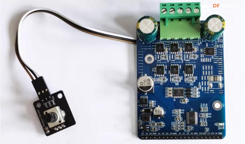

四、与单片机(如 ESP32/Arduino)连接
只需 5 根信号线(必须共地):
GND:模块 GND → 单片机 GND(共地是稳定前提)
PWM 调速:模块 PWM_IN → 单片机 PWM 引脚(10–20kHz,占空比 0–100%)
方向控制:模块 DIR → 单片机 IO(高 / 低电平控制正 / 反转)
使能:模块 EN → 单片机 IO(高电平使能,低电平停机)
刹车:模块 BRAKE → 单片机 IO(高电平刹车,低电平释放,可选)
五、电源连接(重中之重)
电池正极 → 模块 BAT+(80V 电池组)
电池负极 → 模块 BAT-
单片机供电:可从模块取 5V,或独立供电,但必须共 GND
六、控制逻辑(软件要点)
正转:DIR=1,EN=1,输出 PWM(占空比决定速度)
反转:DIR=0,EN=1,输出 PWM
停止:EN=0,或 PWM=0,或 BRAKE=1
闭环调速:读取模块转速反馈(如有),做 PID 调节

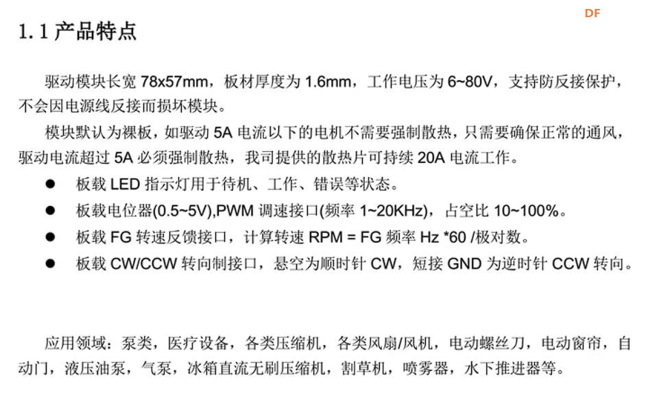

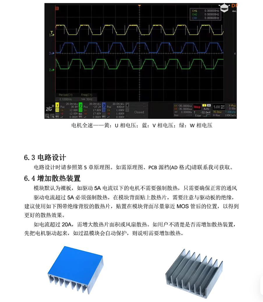

七、选型与注意事项
匹配电机:6.5 寸 / 8 寸轮毂电机,36V–80V,功率≤1600W,带霍尔
散热:必须加装散热片 + 风扇,连续 20A 工作时发热量大
电流限制:模块内置过流保护,可通过软件 / 硬件设定最大电流
霍尔角度:默认 120°,若电机为 60°,需在模块上切换拨码或改软件
