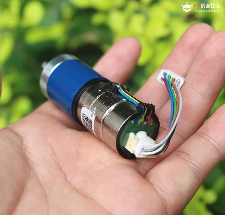

[项目] 【花雕动手做】22mm全金属行星齿轮减速步进电机带霍尔
这是一款高集成度、高性价比的微型闭环步进驱动单元。它将步进电机的精确控制、行星减速机的大扭矩输出以及霍尔传感器的位置反馈功能集于一体,非常适合对空间、成本和可靠性有较高要求的移动机器人(如AGV舵轮、机械臂关节)或精密自动化设备。
【花雕动手做】22mm全金属行星齿轮减速步进电机带霍尔图1
发表于 2026-3-19 08:07:26
【花雕动手做】22mm全金属行星齿轮减速步进电机带霍...
一、核心特性解析
1、动力核心:二相四线步进电机
型号:通常对应FL20STH或类似20mm机座号。
电气参数:相电阻6.5Ω,相电感约1.7mH。这表明电机额定电压较低(约3.9V-5V),必须使用恒流型步进驱动器(如A4988、DRV8825、TMC2209)进行驱动,若直接接电源会因电流过大而烧毁。
步距角:标准1.8°(200步/转)。结合减速比,输出轴步距角约为 1.8°/71.5 ≈ 0.0252°,理论定位精度极高。
2、传动机构:全金属行星齿轮减速箱
减速比:71.5:1。这是典型的增扭降速设计。电机端的理论扭矩被放大至约71.5倍(需扣除约10%-15%的传动效率损失)。
结构:全金属齿轮(通常为粉末冶金或钢制)耐磨损、抗冲击,寿命远超塑胶齿轮。双滚珠轴承支撑输出轴意味着该轴能承受较大的径向负载(通常可达50N以上)和轴向负载,适合直接连接同步带轮或齿轮,抗冲击能力强。

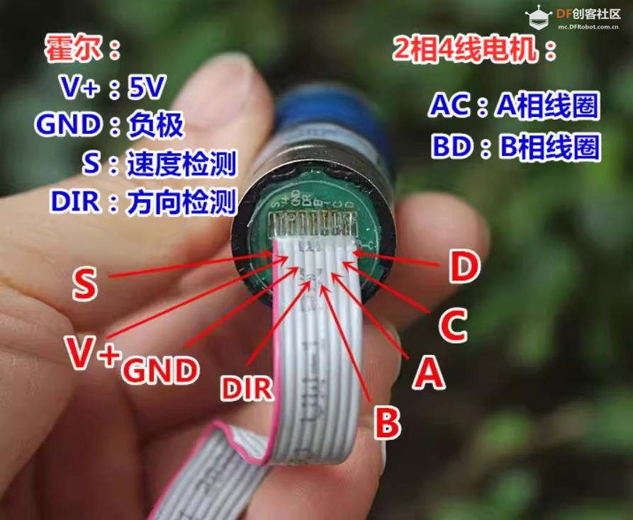

3、反馈系统:霍尔检测(Z相/零位)
功能:电机尾部安装有霍尔传感器,对应转子上装有一对磁极(N/S)。电机每旋转一圈,霍尔输出一个完整的方波脉冲(或一个低电平脉冲)。
用途:测速(通过脉冲频率计算转速)、测向(需配合正交编码器逻辑,单霍尔通常仅能测速,需结合驱动时序判断方向,或该型号为双霍尔正交输出)、零位归零(作为机械原点的绝对位置参考,用于上电初始化或消除步进电机累积误差)。
二、应用场景
1、移动机器人(AGV/AMR)舵轮驱动:利用其大扭矩(71.5倍放大)驱动重载小车,霍尔反馈用于里程计校准,防止因地面打滑导致的步进丢步累积误差。
2、精密云台/机械臂关节:全金属齿轮背隙小,双轴承抗抖动,适合高精度角度定位。
3、自动化设备中的高负载直线模组:替代部分伺服电机,在成本敏感且需要大推力的场景下使用。
三、使用注意事项
1、霍尔接口电路:霍尔输出端为集电极开路(OC)或开漏(OD)输出,必须外接上拉电阻(通常4.7kΩ-10kΩ至3.3V/5V),否则MCU无法读取到高电平信号。
2、启动与制动:由于减速比大,输出轴惯性负载被放大(71.5²倍)。启动时需设置较低的加速度,否则易导致电机失步;急停时因惯性大,可能产生较大的反向冲击电动势,建议驱动器启用缓停或机械刹车。
3、闭环控制逻辑:单霍尔只能提供“每转一个脉冲”的参考,无法实现高分辨率闭环(如编码器那样)。通常用于开环启动+闭环纠错模式:平时按步进脉冲运行,定期(如每转)检查霍尔信号是否对齐,若不对齐则微调步进脉冲进行位置补偿。
4、散热:全金属外壳散热好,但大扭矩持续堵转时,电机绕组发热仍较大,需监控温升。
【花雕动手做】22mm全金属行星齿轮减速步进电机带霍尔图4
【花雕动手做】22mm全金属行星齿轮减速步进电机带霍尔图2
【花雕动手做】22mm全金属行星齿轮减速步进电机带霍尔图3

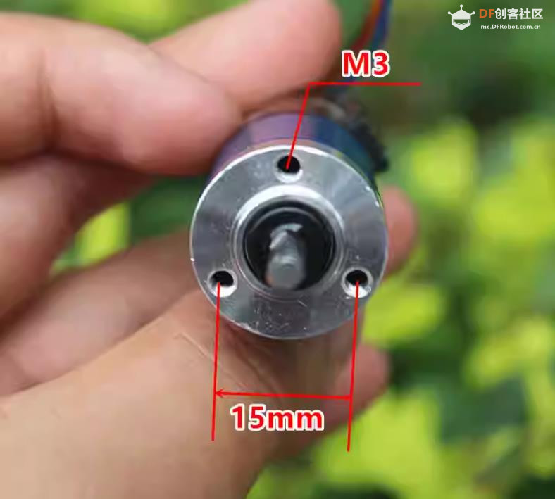

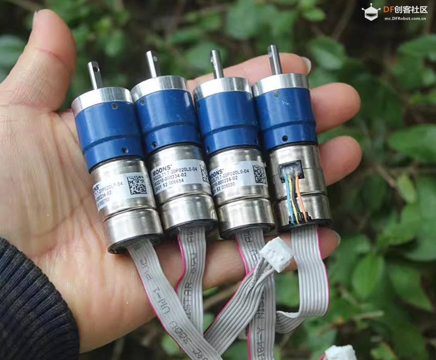

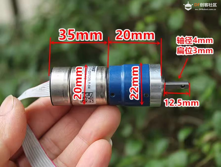

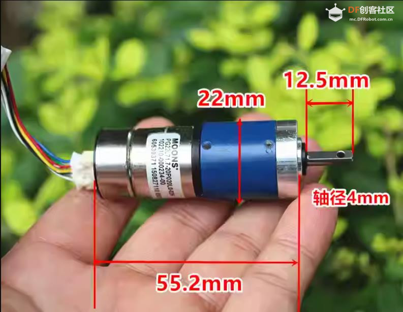

发表于 2026-3-19 08:08:50

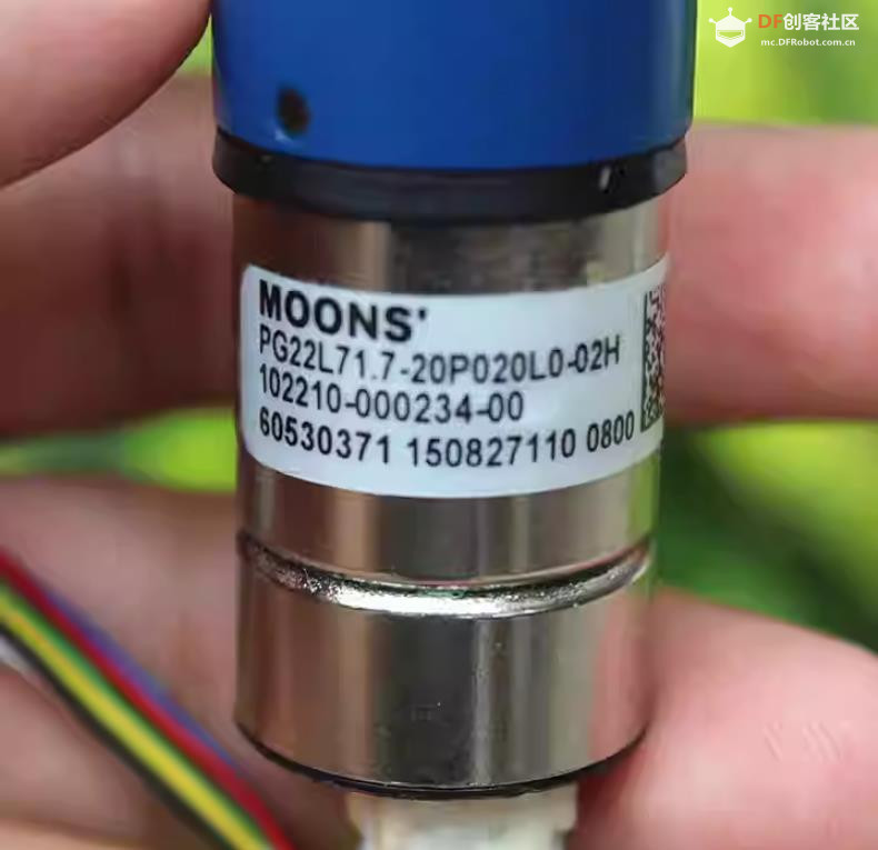

这是一款拆机成色优秀的 22mm 微型 20 系列步进减速电机,采用全金属三级行星减速箱,搭配双滚珠轴承与霍尔方向 / 速度反馈,体积小、扭力大、精度高,非常适合精密控制、机器人关节、计数检测与各类 DIY 改装项目。
一、核心结构与参数
外径:22mm
电机类型:两相四线步进电机
减速结构:三级全金属行星齿轮减速
减速比:约 71.5:1
输出轴:双滚珠轴承支撑,轴径 4mm 扁轴
相电阻:约 7.5Ω
整机重量:约 78g
外观款式:共 2 款外观,功能与参数完全一致,具体以介绍图片对比为准

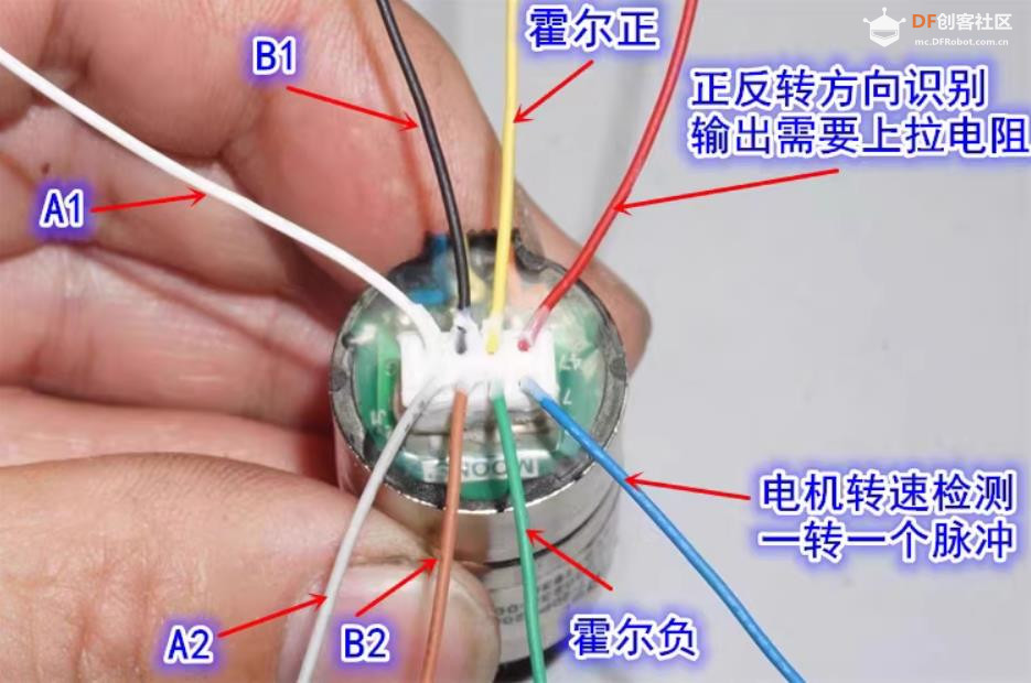

二、霍尔反馈功能(重点)

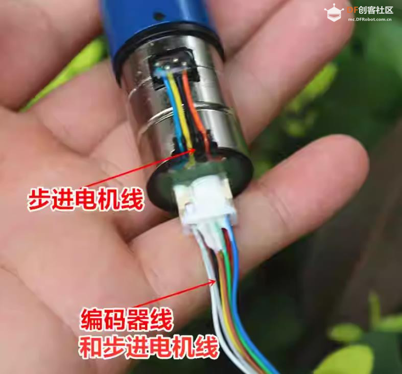

电机尾部自带霍尔检测模块
转子转盘上有 2 颗 NS 小磁铁
转一圈输出 1 个脉冲,可用于转速测量、计数、定位
支持旋转方向检测:方向不同输出高低电平不同
使用要求:方向检测脚需外接 10K 上拉电阻 才能正常工作
三、性能特点
拆机成色好,品质可靠,性价比高
全金属齿轮箱,耐磨、抗冲击、大扭力
双滚珠轴承输出轴,转动顺滑、精度高、寿命长
4mm 扁轴设计,安装传动更稳定,不易打滑
两相四线驱动,兼容常规步进驱动器
带霍尔反馈,可实现闭环控制、计数、方向判断,非常适合精密控制系统改装
四、适用场景
精密机械、小型机械臂、机器人关节、智能舵机改装
精密云台、阀门控制、医疗小型执行机构
需要转速 / 方向 / 计数检测的自动化改装项目
DIY 高精度定位、闭环调速、小体积大力矩动力装置
五、注意事项
霍尔方向检测引脚必须加 10K 上拉电阻 才能正常输出电平
适配两相四线步进驱动器,按 A+、A-、B+、B - 正确接线
安装时避免撞击输出轴,保护双滚珠轴承与减速齿轮
