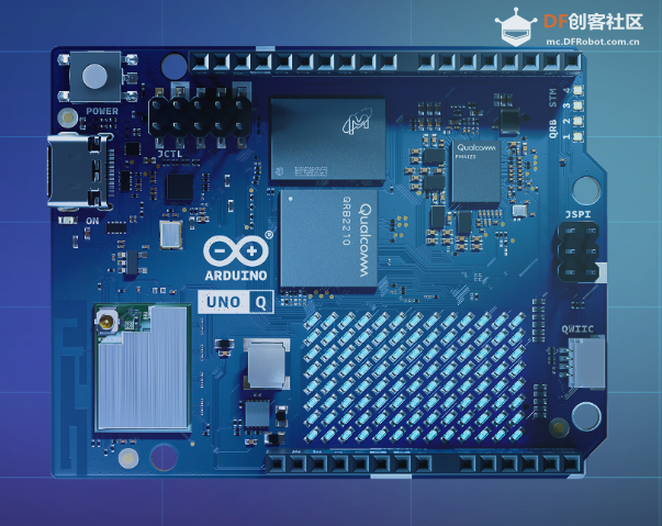

Arduino UNO Q(以下简称为Q板) 是在Qualcomm(高通)控股以后推出的首款专为SBC(单板计算机)场景打造的UNO尺寸大小的板卡。作为深耕混合板卡十余年的老牌厂商,Arduino这次终于推出了针对性极强的SBC解决方案!Q板不仅保留传统单片机功能,更具备完整的Linux系统支持,引入边缘计算,对音频、视频友好,能够HDMI输出。精简的 App Lab 平台:提供直观的环境,将 Arduino 草图、Python 脚本和容器化的 AI 模型组合于集成式应用。该板主要定位交互设计,机器人制作,智能教育,设计思路清晰,工艺制作精湛。
Arduino UNO Q 板载 Nanobot 自动化编程指南之一图1
