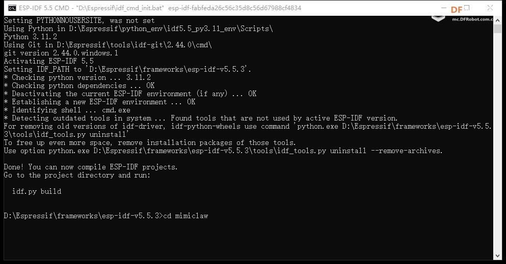

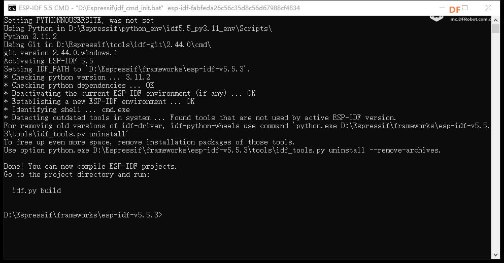

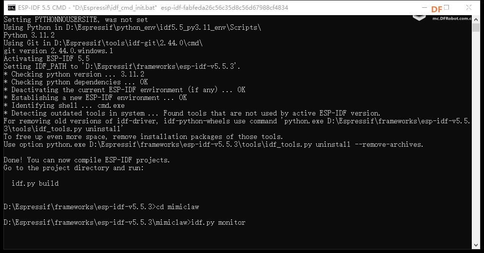

行空板 K10 连接电脑,打开 ESP-IDF 5.5 的CMD
【花雕学编程】行空板K10实际测试嵌入式 AI Agent 命令...图1
输入 cd mimiclaw 命令,进入mimiclaw项目
【花雕学编程】行空板K10实际测试嵌入式 AI Agent 命令...图2

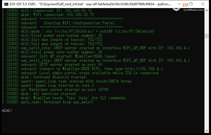

输入idf.py monitor命令,进入项目串口监视器
【花雕学编程】行空板K10实际测试嵌入式 AI Agent 命令...图3
进入后,串口监视器会给出一份长长的 mimiclaw 启动日志
【花雕学编程】行空板K10实际测试嵌入式 AI Agent 命令...图4

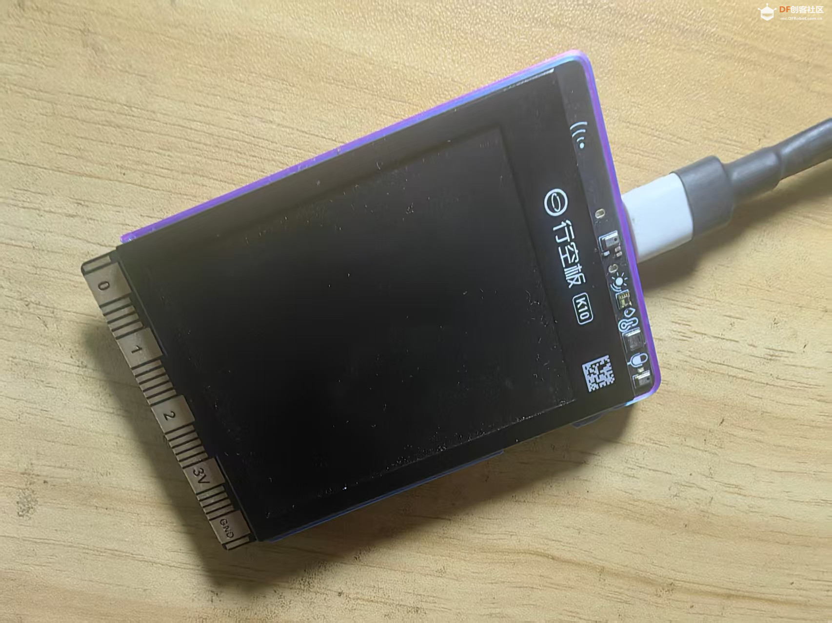

实验场景图
【花雕学编程】行空板K10实际测试嵌入式 AI Agent 命令...图5

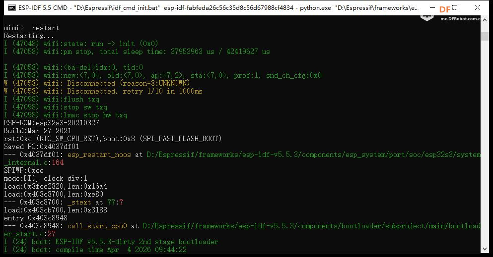

(2) restart 重启设备

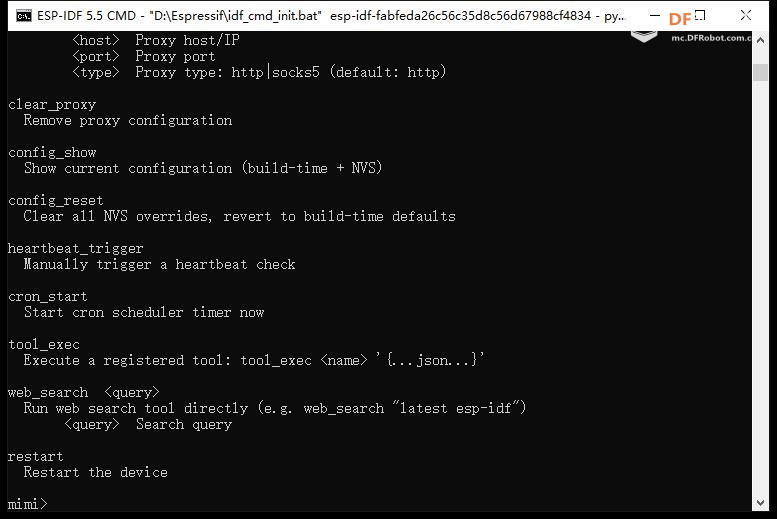

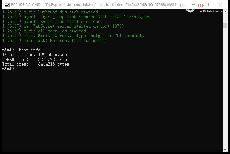

(3)heap_info        显示堆内存使用情况

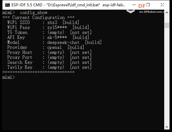

(4)config_show        显示当前所有配置
(5)config_reset        恢复出厂编译期默认值
这个没敢测试,害怕出问题。

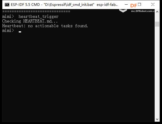

(6)heartbeat_trigger        手动触发心跳检查

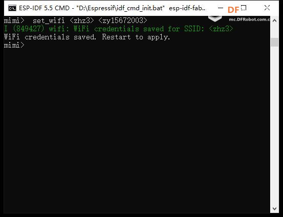

(1)set_wifi <ssid> <password>        设置并连接Wi‑Fi

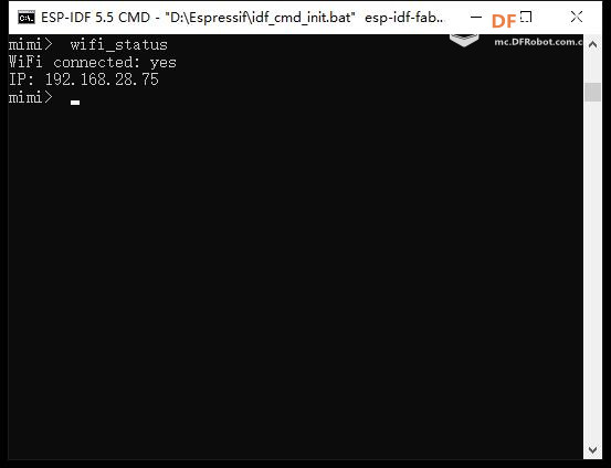

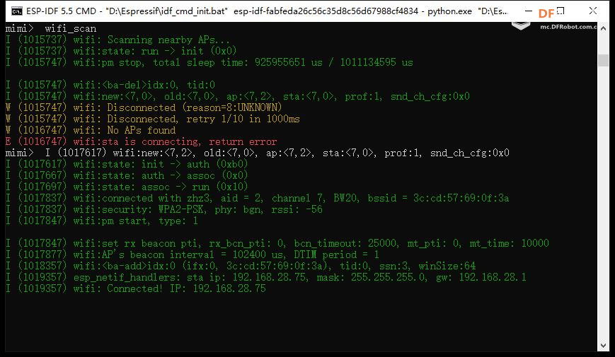

(3)wifi_scan        扫描2.4G Wi‑Fi热点

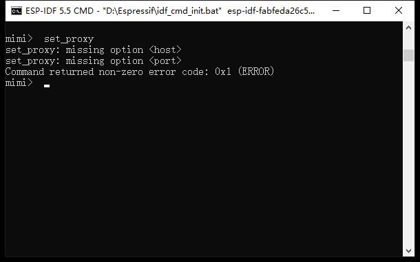

(4)set_proxy <host> <port> [type]        设置HTTP/SOCKS5代理

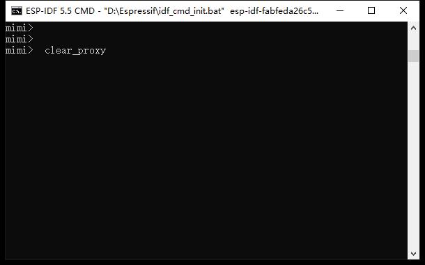

(5)clear_proxy        清除代理配置

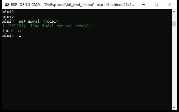

(2)set_model <model>        设置模型名称

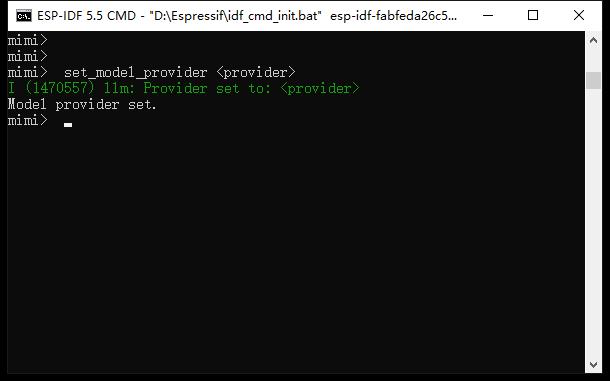

(3)set_model_provider <provider>        设置提供商(anthropic/openai)

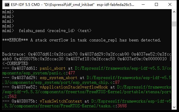

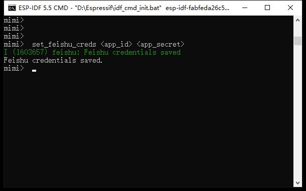

(1)set_feishu_creds <app_id> <app_secret>        设置飞书应用凭证
(2)feishu_send <receive_id> <text>        主动发送文本消息
飞书采用长连接接收事件,无需公网IP,是国内开发者的首选方案。

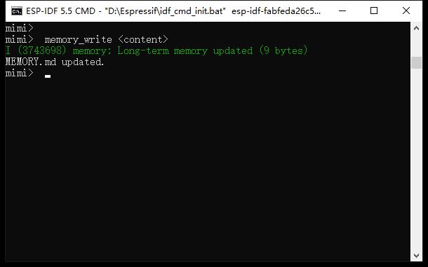

(2)memory_write <content>        写入MEMORY.md

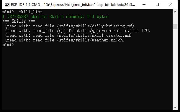

(3)skill_list        列出已安装的技能
存在的技能:
daily-briefing.md​ - 每日简报技能
gpio-control.md​ - GPIO控制技能
skill-creator.md​ - 技能创建器
weather.md​ - 天气查询技能
注意:输出有乱码("ital I/O." 和 "ch."),可能是日志截断或编码问题,但不影响功能。

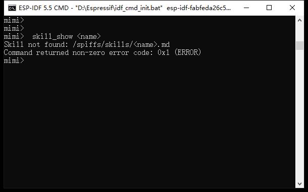

(4)skill_show <name>        显示某个技能的内容

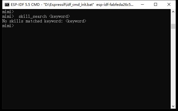

(5)skill_search <keyword>        搜索技能

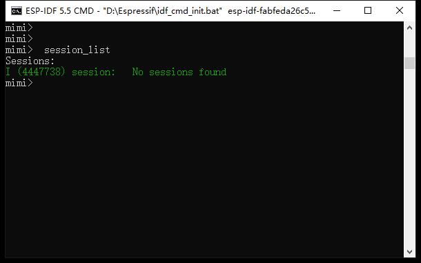

(1)session_list        列出所有活跃会话

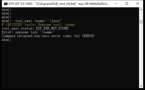

(3)tool_exec <name> '<json>'        执行指定工具

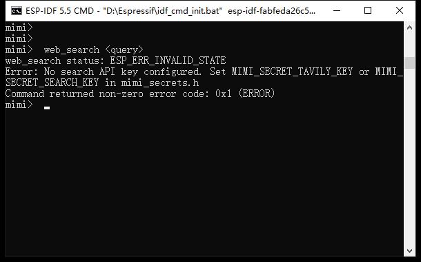

(4)web_search <query>        执行网络搜索
