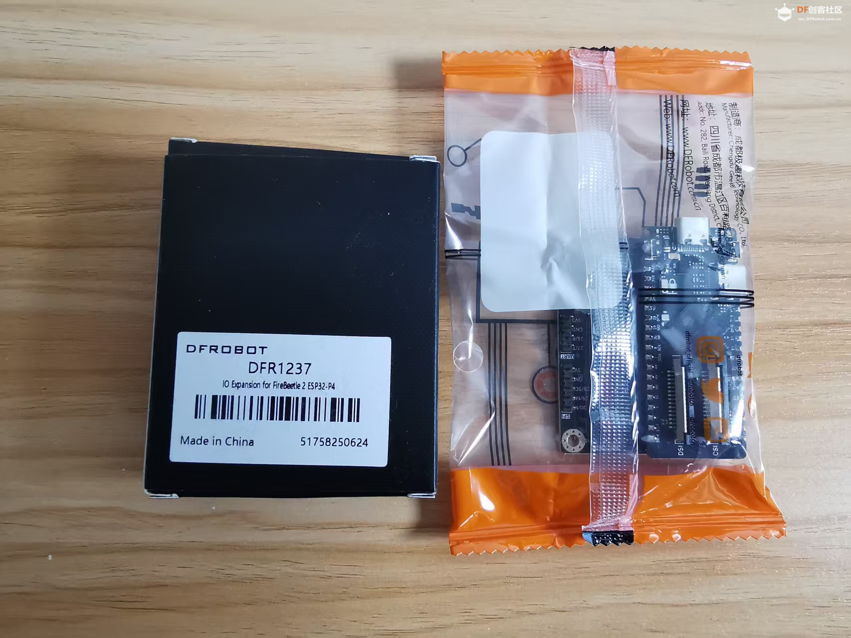

打开DFRobot经典的橙色盒子,再打开经典的黑色小包装,就能看到P4套装的小袋子:
FireBeetle 2 ESP32 P4套装开箱和双OLED屏驱动图1

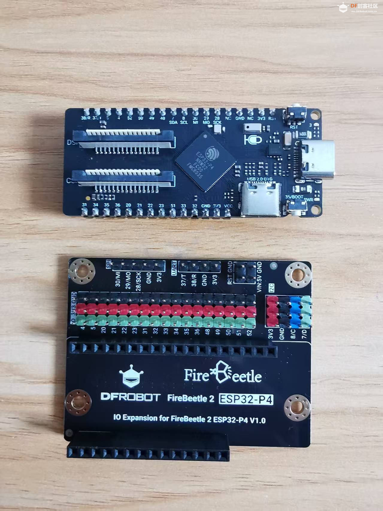

来仔细看看合体的P4板子和扩展板:
FireBeetle 2 ESP32 P4套装开箱和双OLED屏驱动图2
拆开看看:
FireBeetle 2 ESP32 P4套装开箱和双OLED屏驱动图3
可以看到接口丰富的很,很方便连接外部设备。

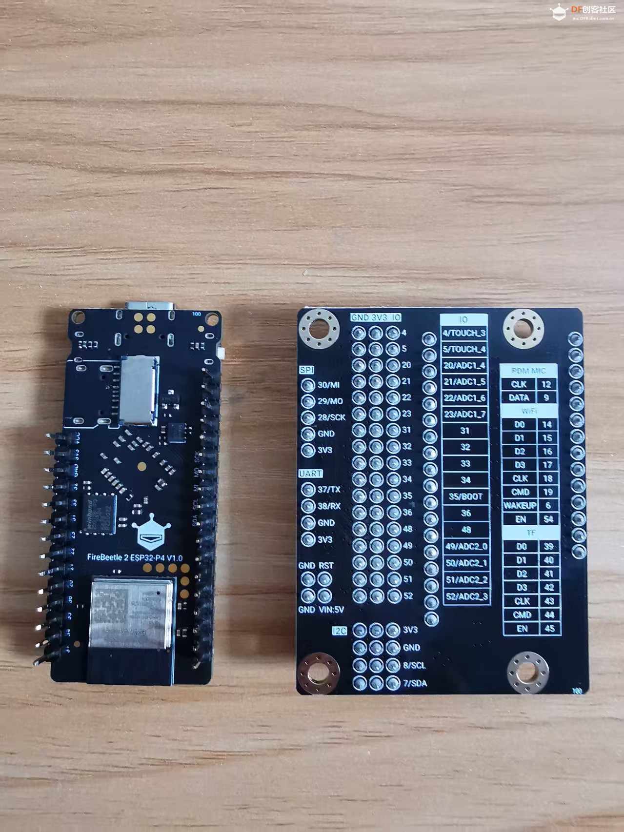

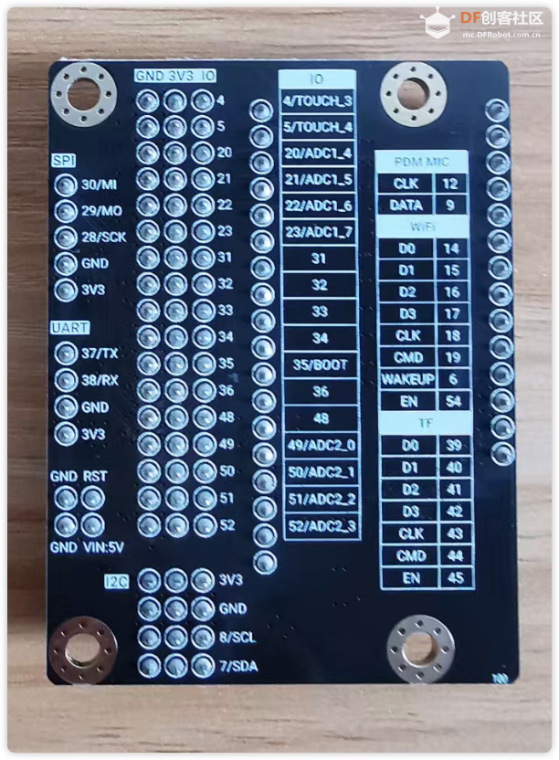

再看看背面:
FireBeetle 2 ESP32 P4套装开箱和双OLED屏驱动图4
P4板子的背面,有SD卡插口,还有C6芯片用于联网。
而扩展板的背面,则标注了所有的引脚编号和用途,非常贴心。

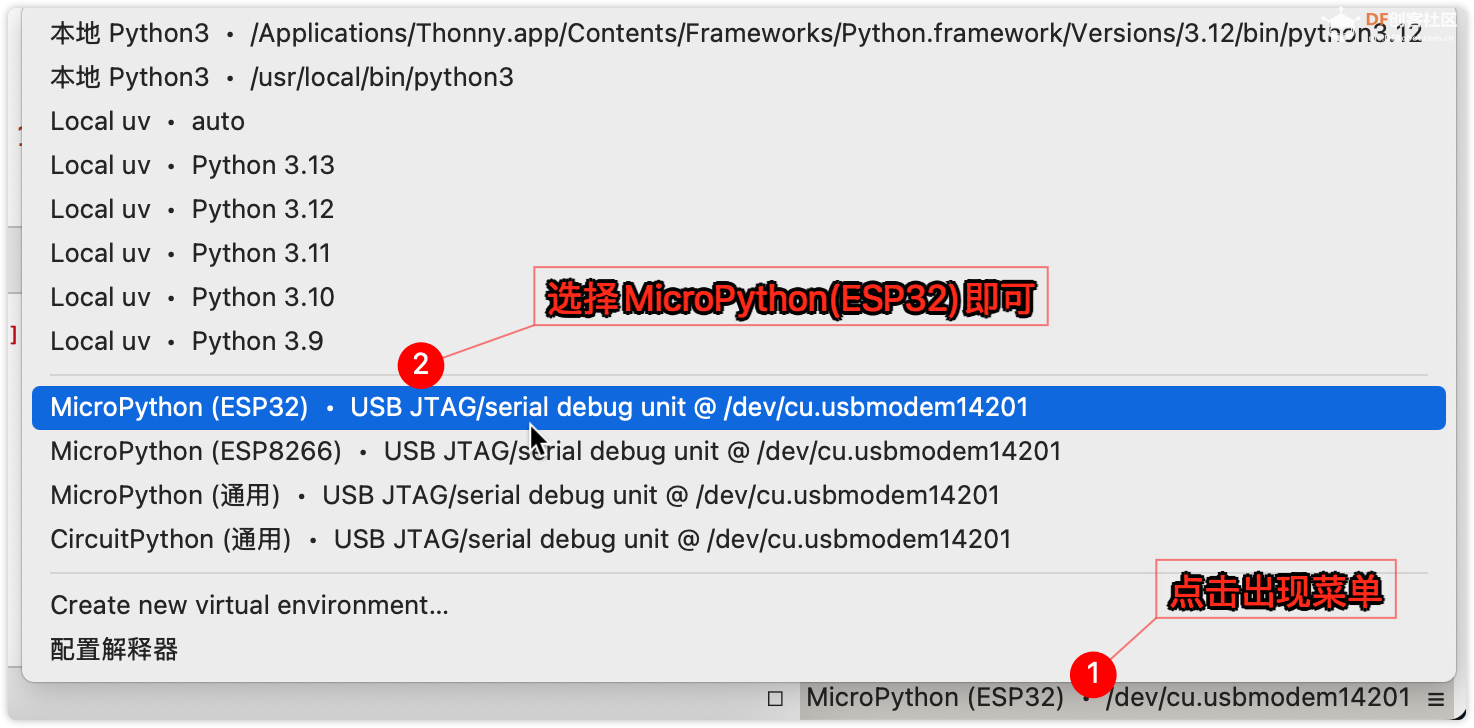

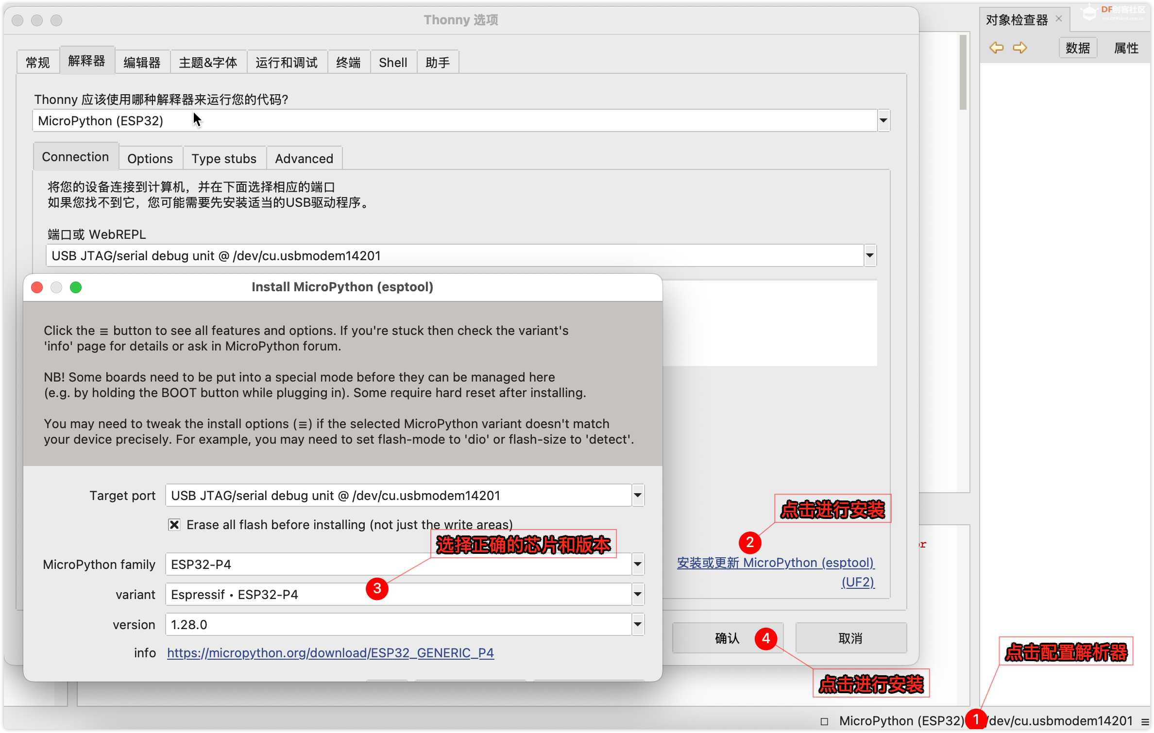

当然,你也可以用Thonny进行烧录:
FireBeetle 2 ESP32 P4套装开箱和双OLED屏驱动图7
最后,在Thonny中,打开对应的设备:
FireBeetle 2 ESP32 P4套装开箱和双OLED屏驱动图8

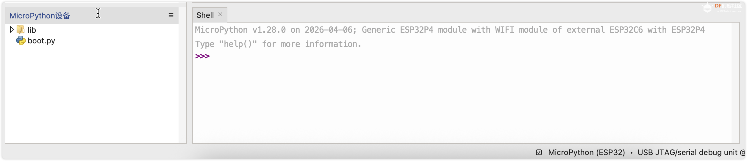

出现如下的信息,表示成功:
FireBeetle 2 ESP32 P4套装开箱和双OLED屏驱动图9

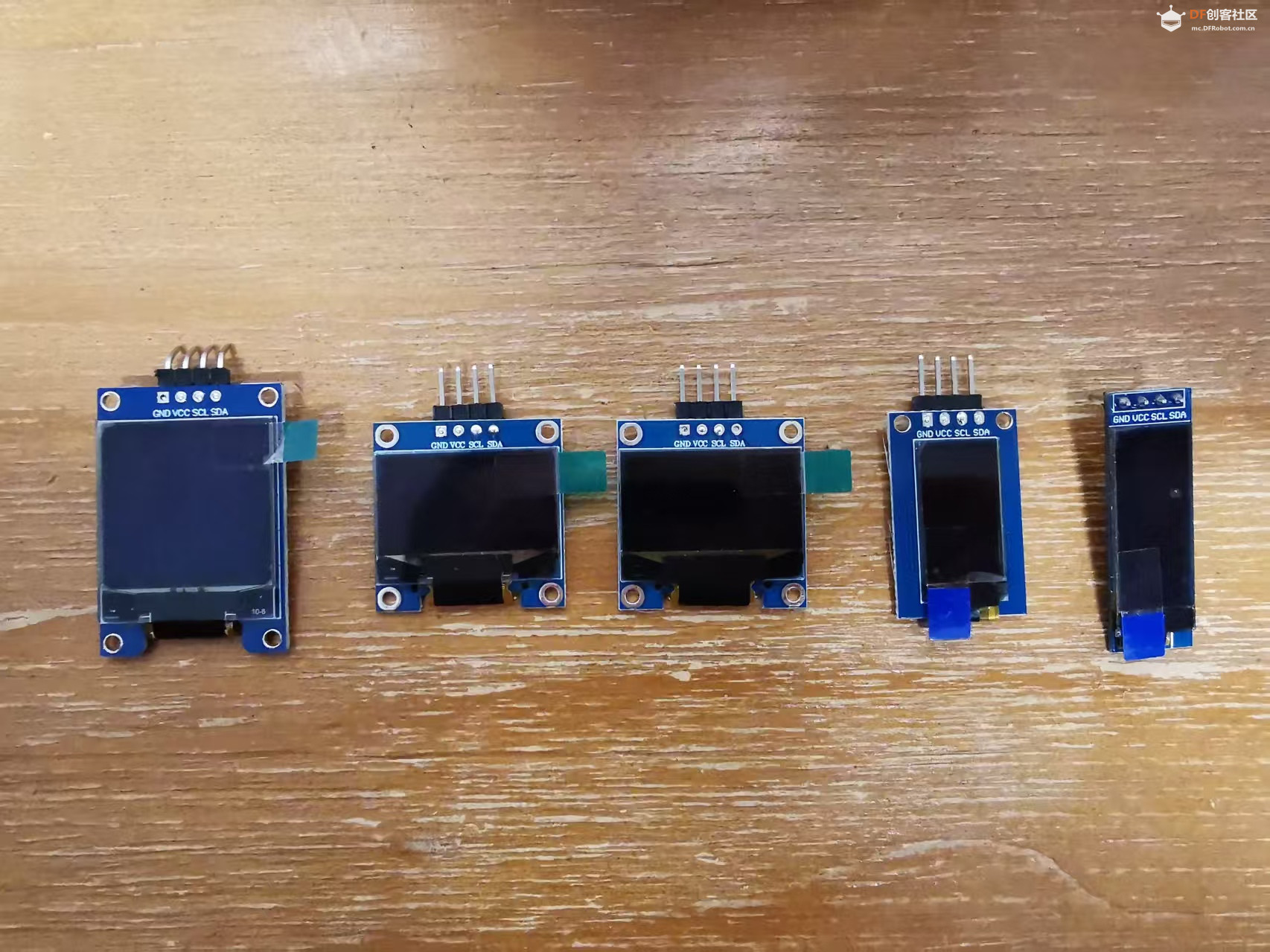

我有好几块OLED屏:
FireBeetle 2 ESP32 P4套装开箱和双OLED屏驱动图5
1.1寸,SSH1107,96x96,白光
0.96寸,SSD1306,128x64,白光
0.96寸,SSD1306,128x64,蓝光
0.78寸,SSD1107,128x80,白光
0.91寸,SSD1306,128x32,白光
我之前在ESP32板子上,驱动过单个OLED,不过ESP32P4性能强劲,那就一次驱动两个吧。

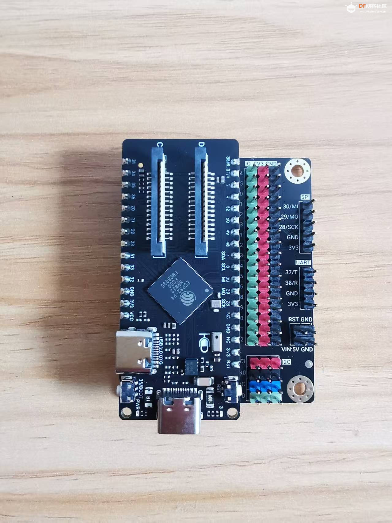

先看看扩展板上的接口:
FireBeetle 2 ESP32 P4套装开箱和双OLED屏驱动图10
FireBeetle 2 ESP32 P4套装开箱和双OLED屏驱动图11

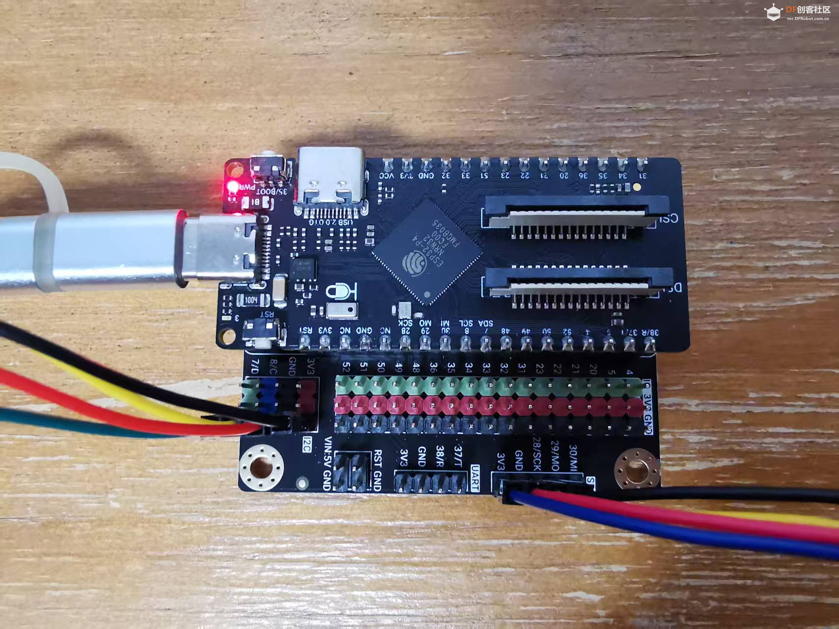

虽然I2C区域有多组I2C接口,但是都连到了同一组SCL(8)、SDA(7),而这些OLED的地址都是0x3c,所以不能在I2C接口连接多块。
因此,我把原有的SPI接口上,又接了一组I2C,这样子就可以分别用作I2C0、I2C1,同时接两块OLED了。
FireBeetle 2 ESP32 P4套装开箱和双OLED屏驱动图12

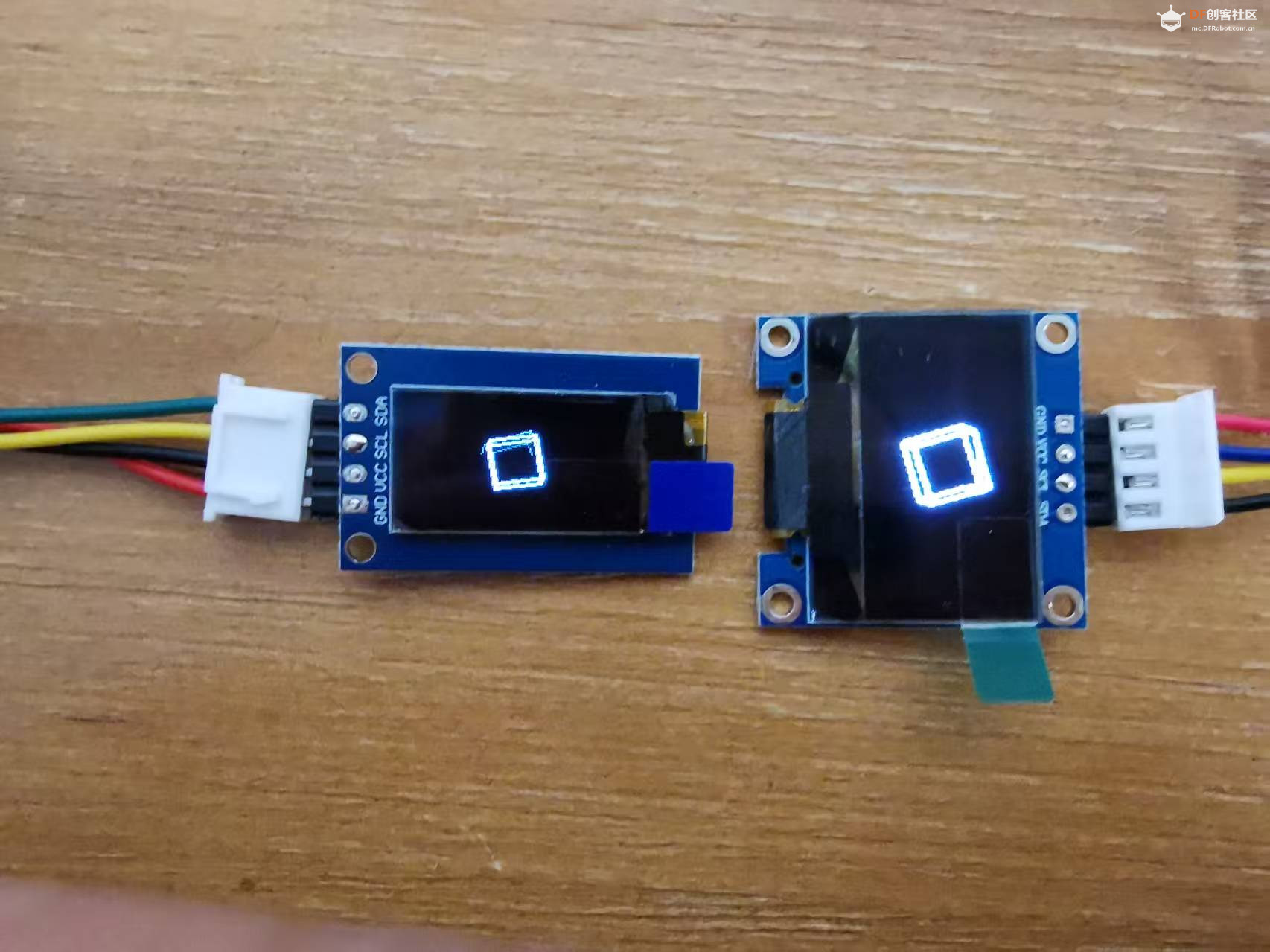

上面的代码,同时驱动两个I2C,在两块OLED屏幕上,显示1个旋转的立方体。
使用前,需要根据连接的具体屏幕,修改:
  1. oled1 = SSD1306_I2C(128, 32, i2c0, addr=0x3c)
  2. oled2 = SH1107_I2C( 128, 80, i2c1, address=0x3c)
还需要注意的是,要根据实际连接的OLED的驱动芯片,设置对应的调用:

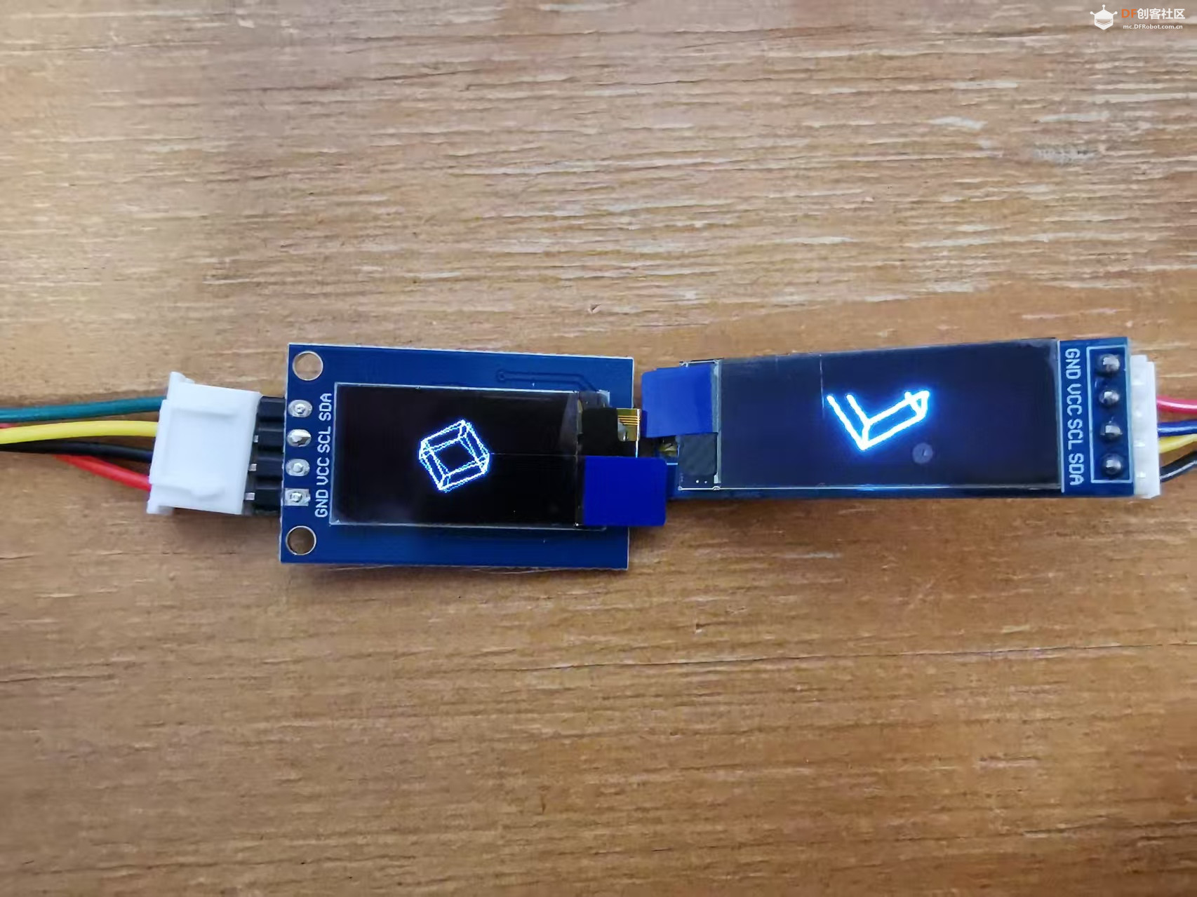

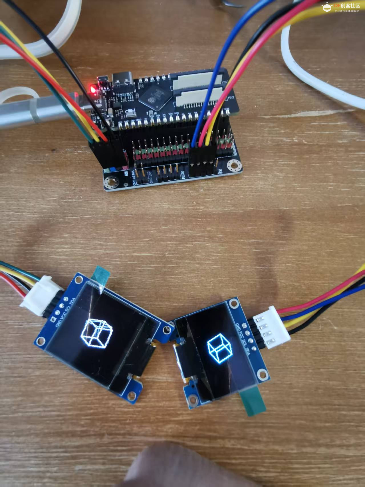

最终,具体效果如下:
FireBeetle 2 ESP32 P4套装开箱和双OLED屏驱动图14
FireBeetle 2 ESP32 P4套装开箱和双OLED屏驱动图15
FireBeetle 2 ESP32 P4套装开箱和双OLED屏驱动图16
跑起来,效果非常流畅。
