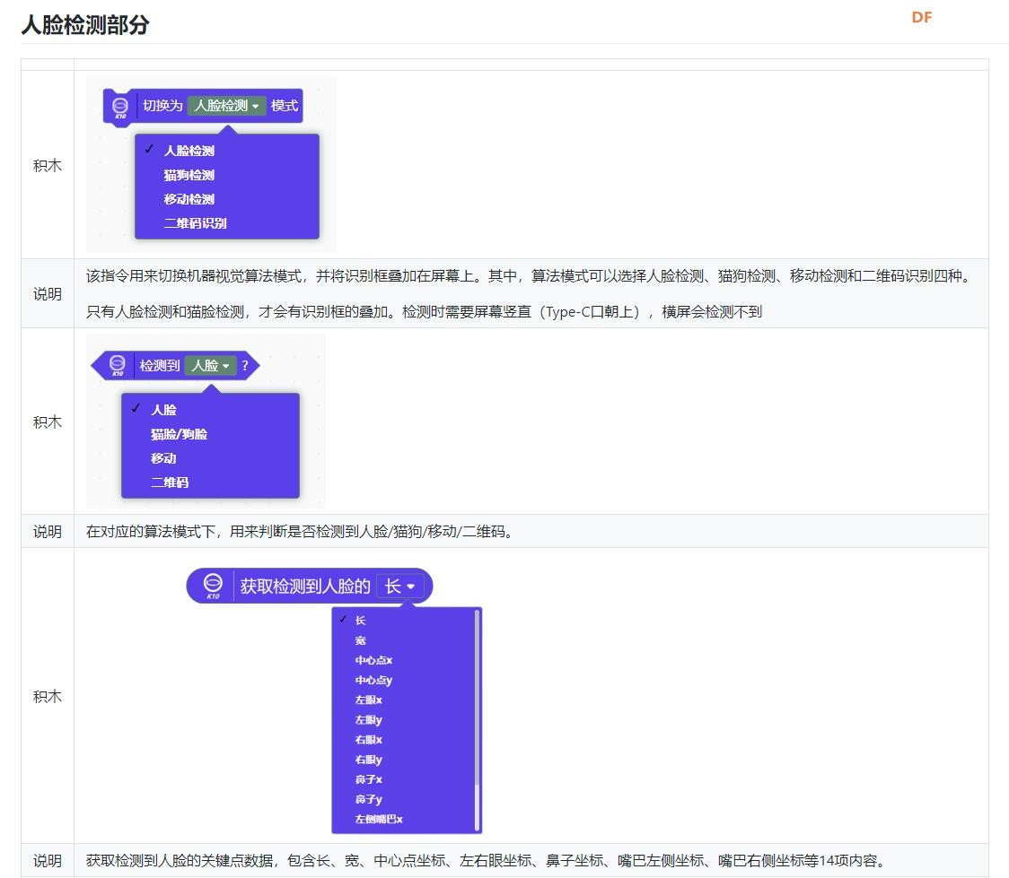

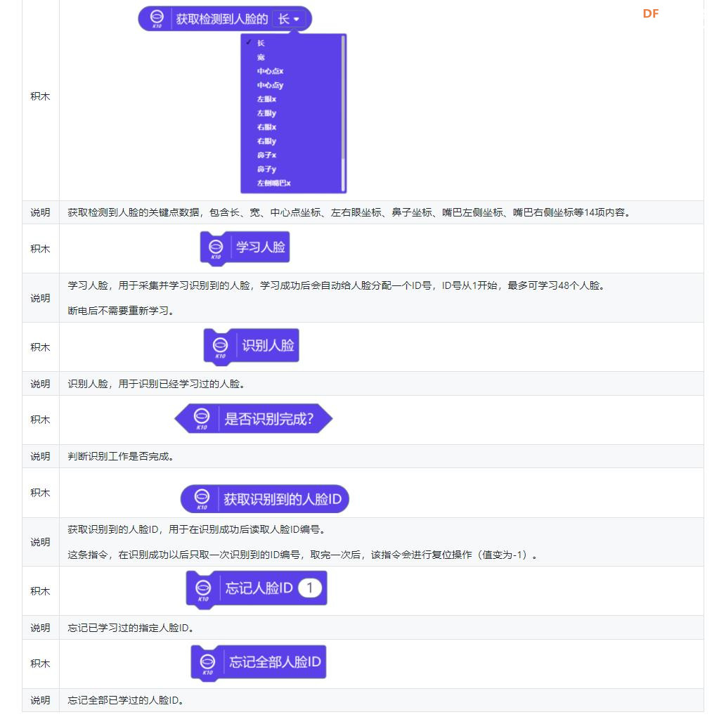

人脸检测相关说明
【花雕动手做】行空板 K10 实验之人脸录入和识别氛围灯图2
【花雕动手做】行空板 K10 实验之人脸录入和识别氛围灯图3

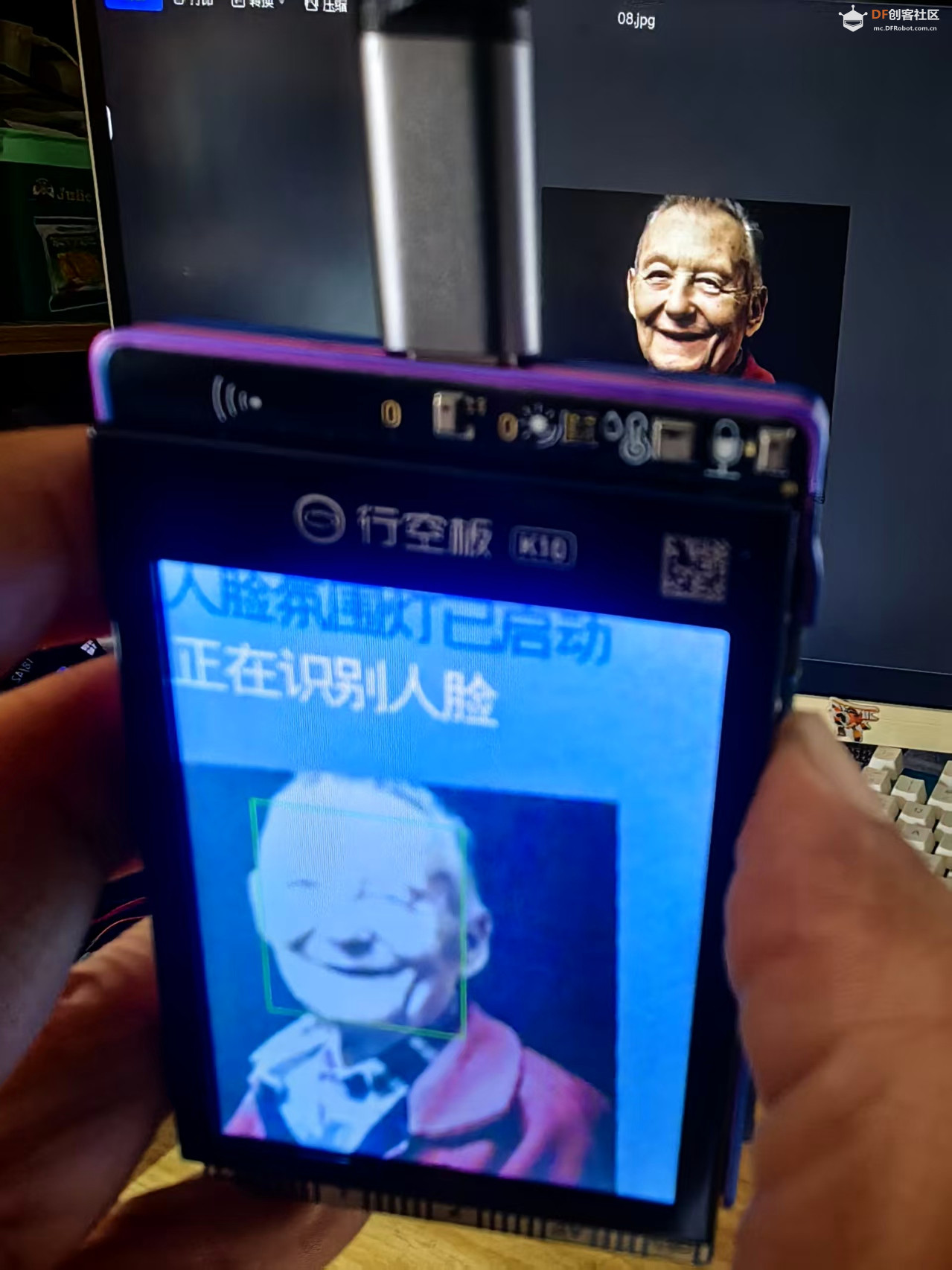

发表于 2026-6-19 15:46:49

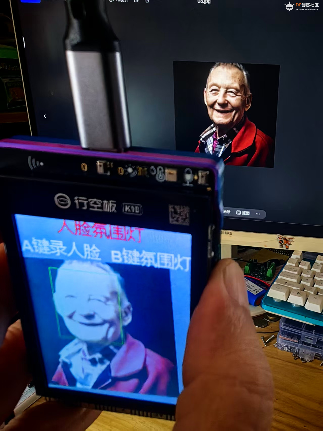

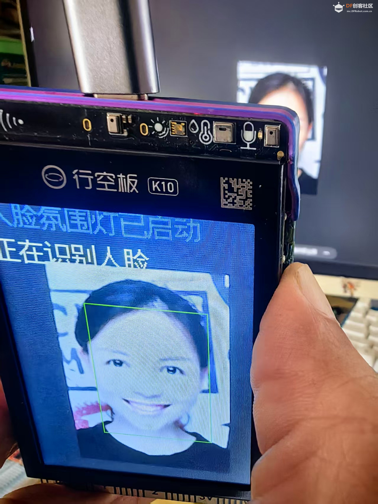

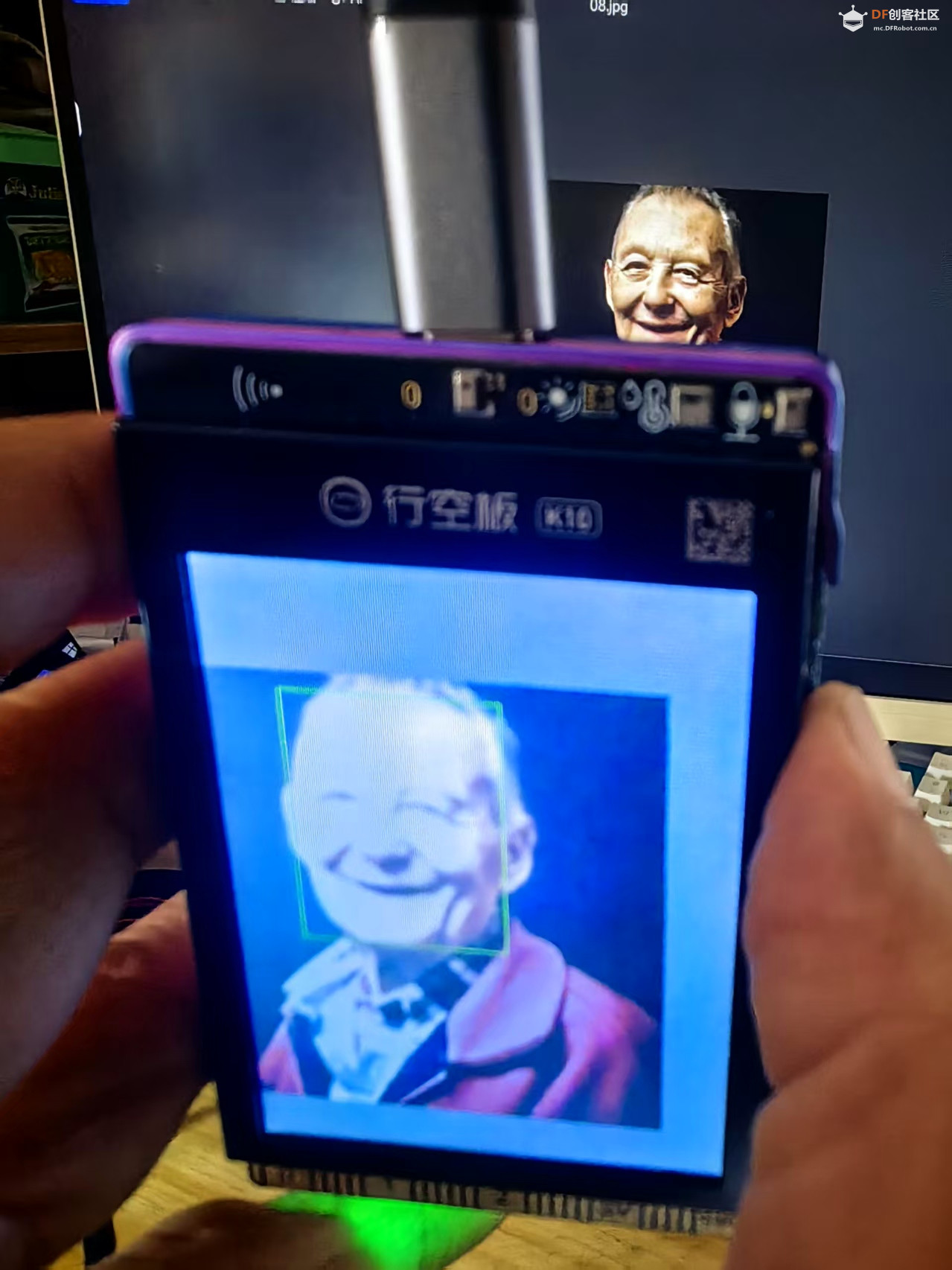

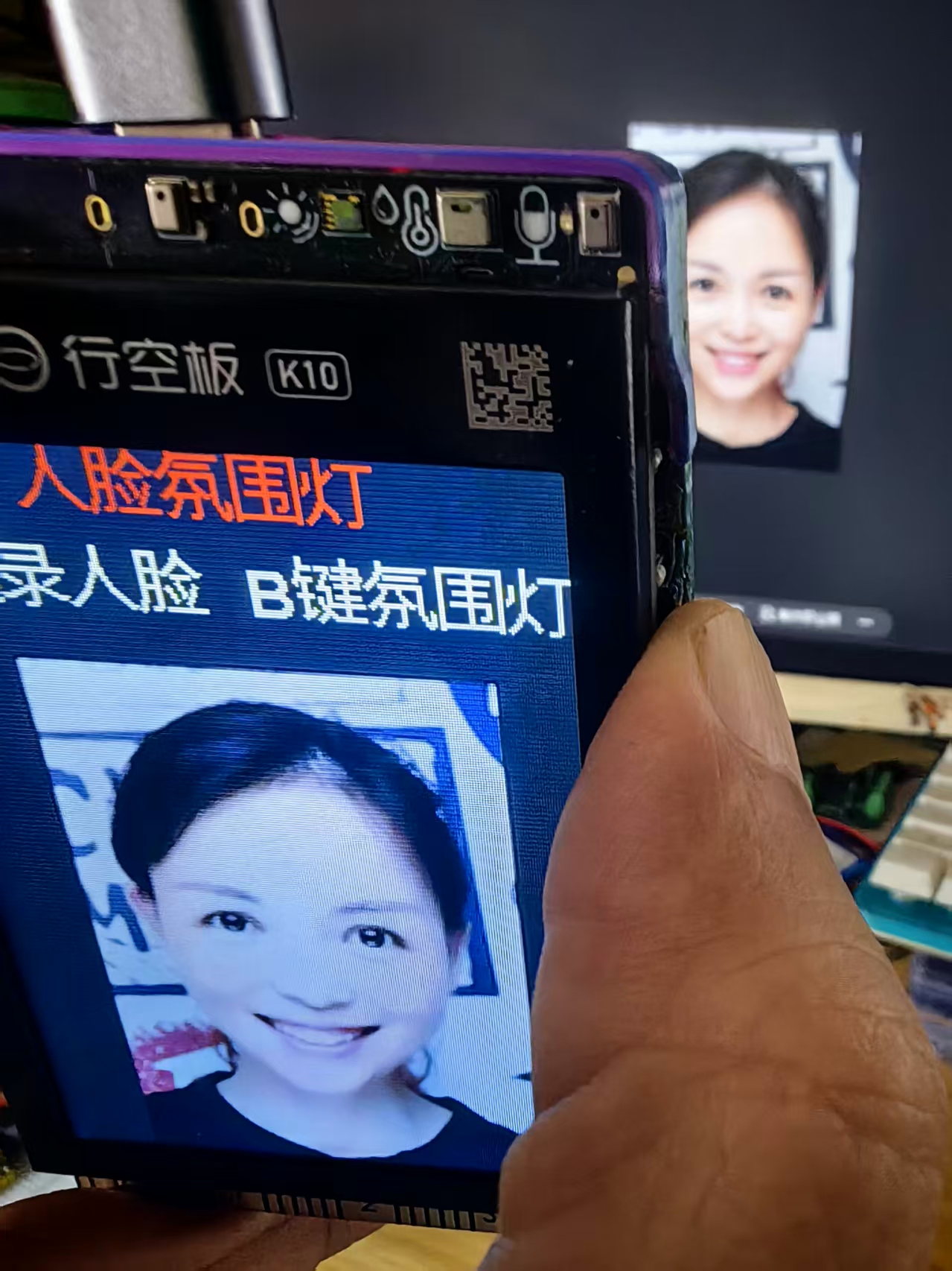

【花雕动手做】行空板 K10 实验之人脸录入识别氛围灯
人脸检测的几张案例图片
【花雕动手做】行空板 K10 实验之人脸录入和识别氛围灯图1
【花雕动手做】行空板 K10 实验之人脸录入和识别氛围灯图4

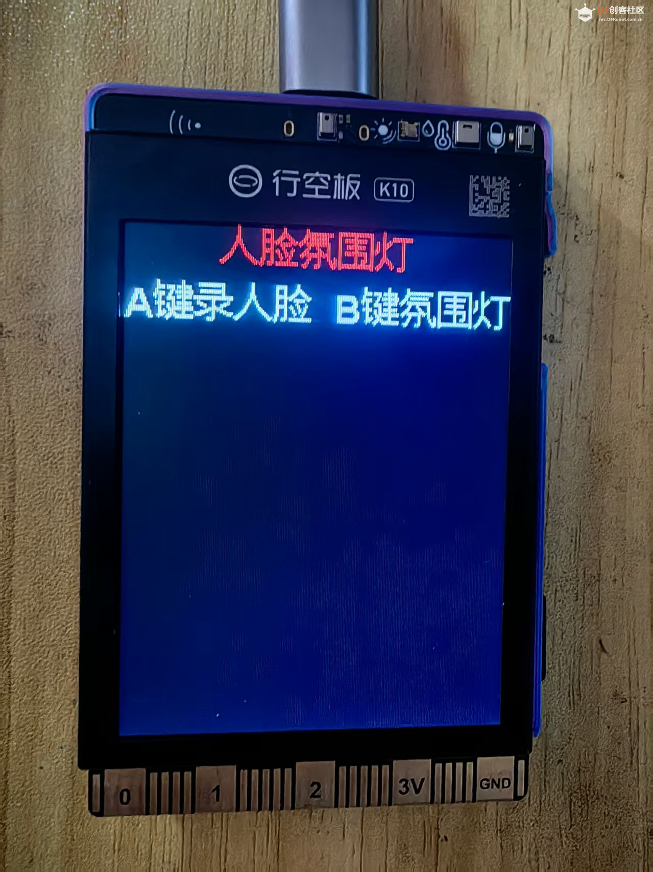

【花雕动手做】行空板 K10 系列实验之人脸检测的人脸录入识别氛围灯
  1. // 引入行空板K10综合硬件驱动库:封装屏幕、按键、RGB彩灯、摄像头、画布等全部外设底层接口
  2. #include "unihiker_k10.h"
  3. // 引入ESP32-S3离线AI视觉库:提供人脸采集录入、人脸特征比对识别、AI模式切换功能
  4. #include "AIRecognition.h"

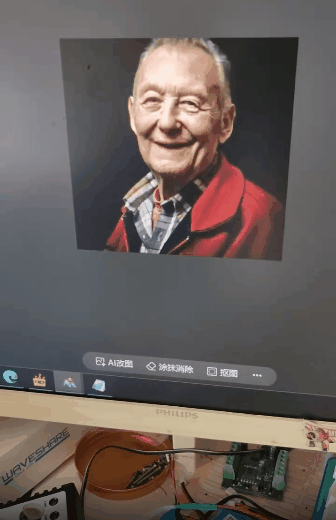

发表于 2026-6-19 16:14:11
实验场景图与视频记录
发表于 2026-6-19 16:15:31
