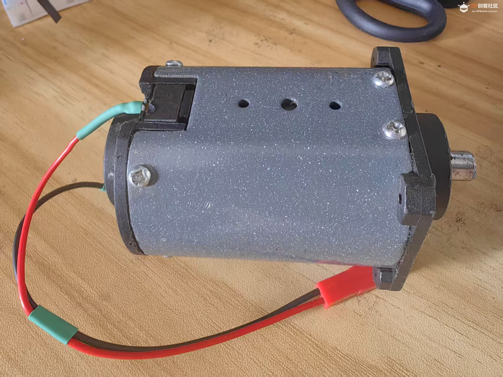

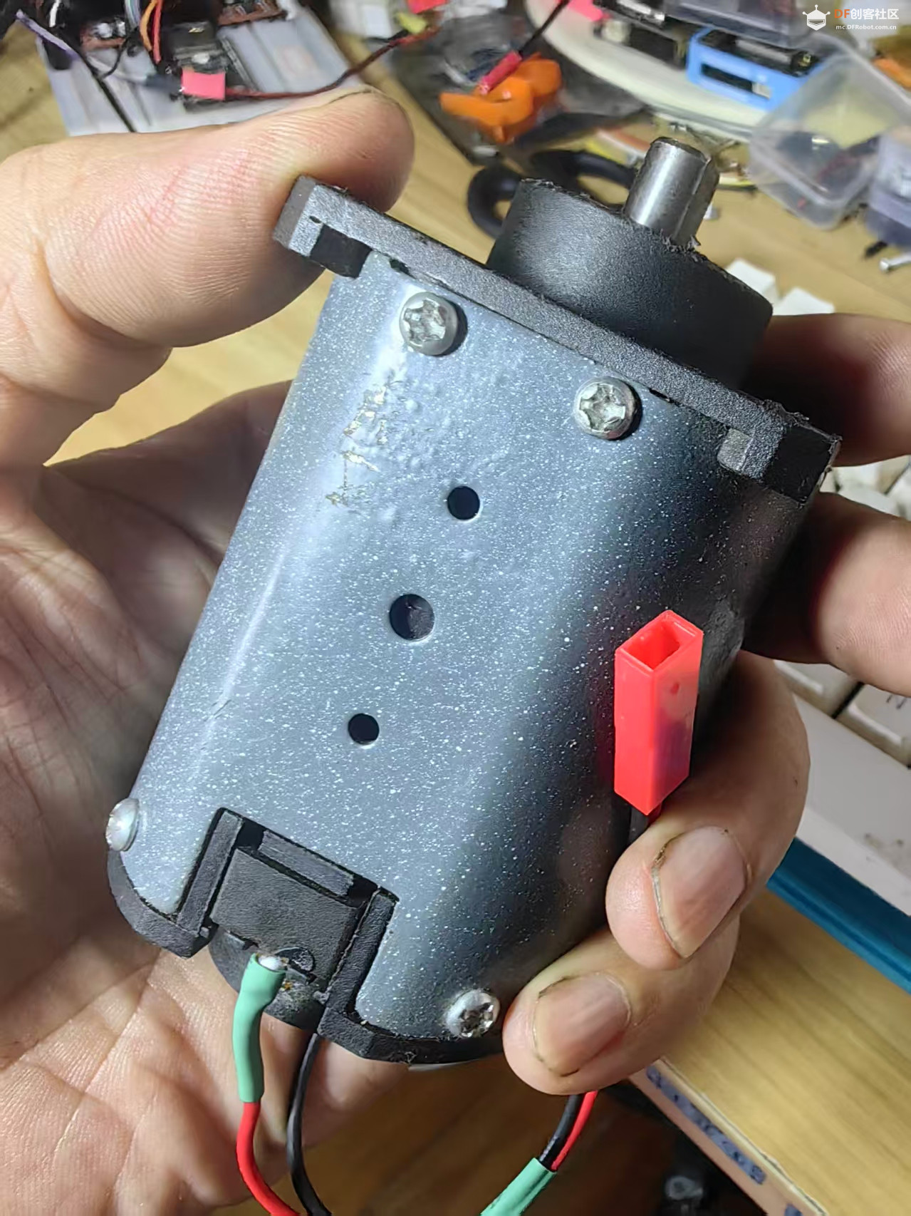

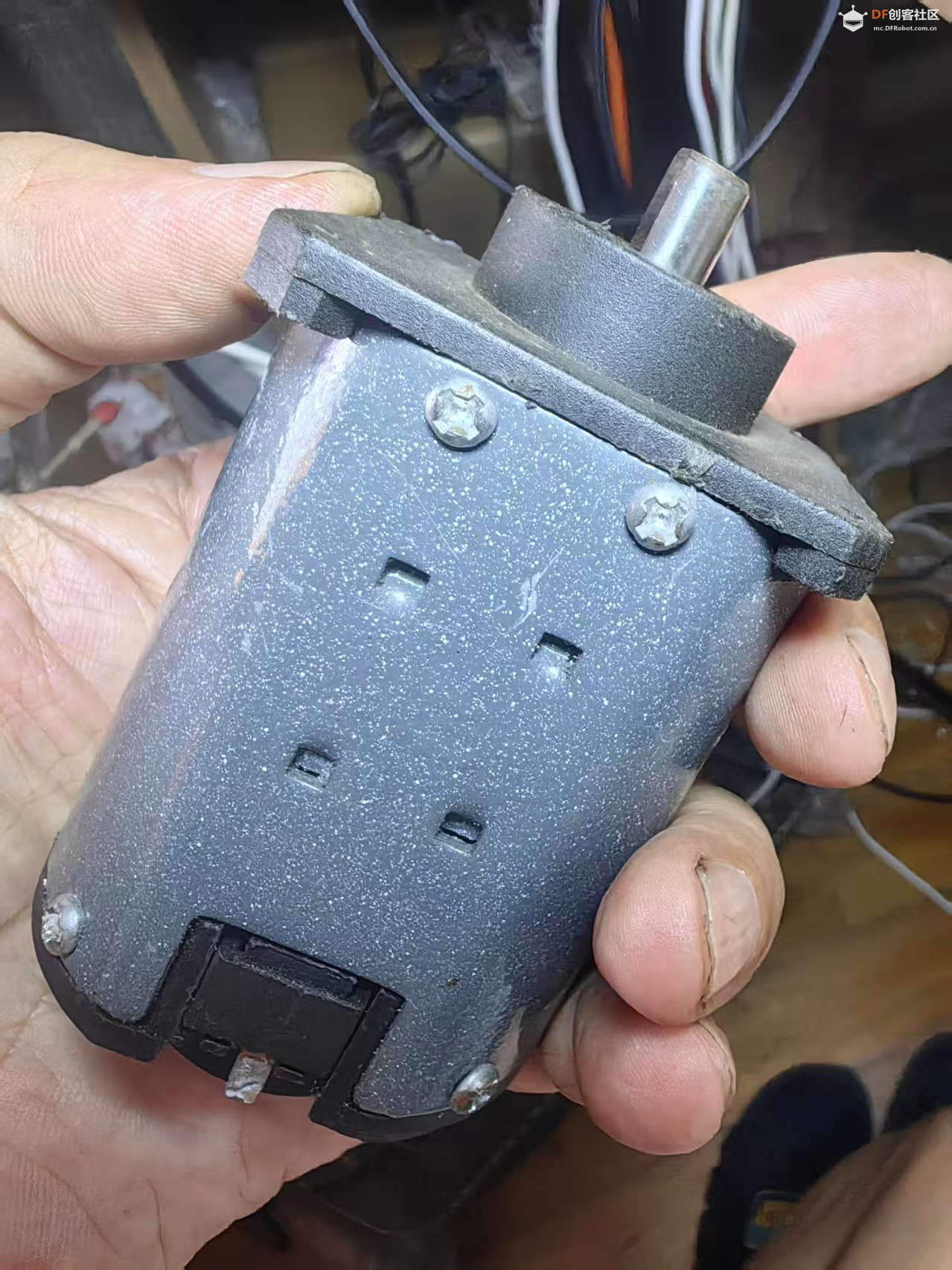

【花雕动手做】直流有刷 2S 7.4V 高功率低噪音筋膜器电机

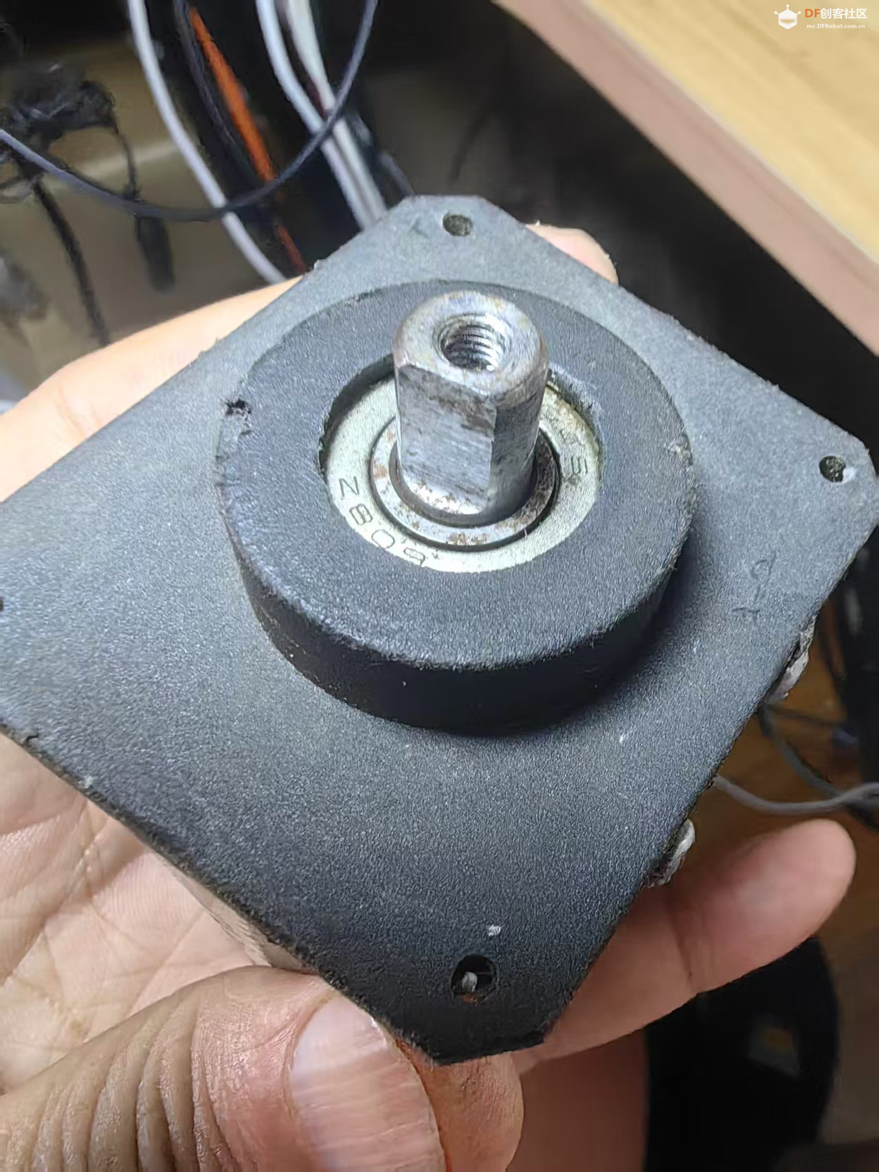

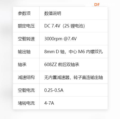

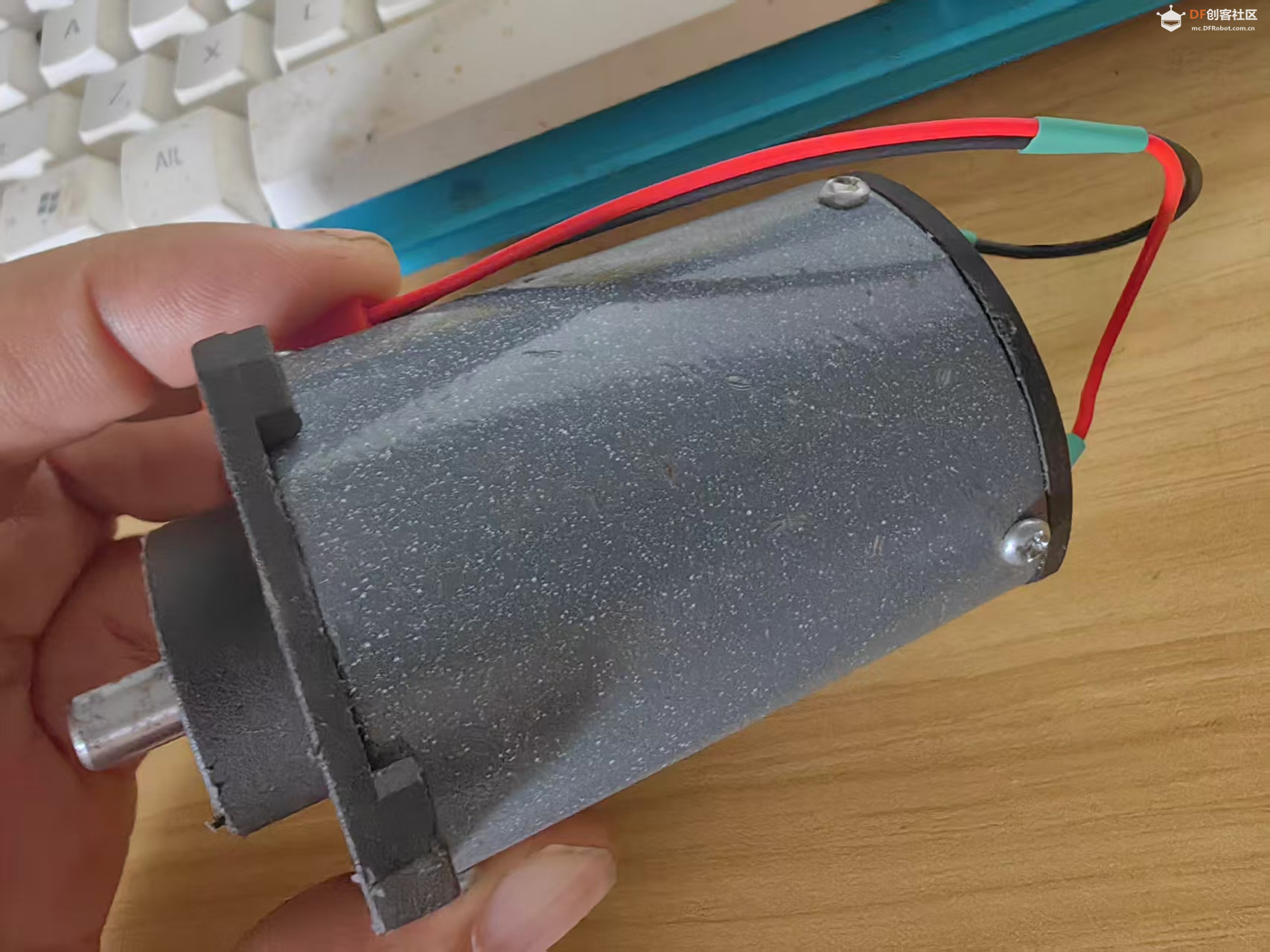

类型:直驱无减速 永磁有刷直流电机
实测条件:DC7.4V,空载转速 3100rpm

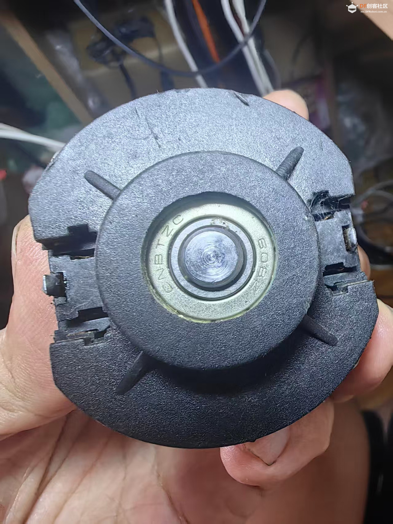

输出轴:Φ8mm D‑cut 轴(D 轴),轴心 M4 内螺纹
支撑:前后双 608ZZ 轴承
安装:方形法兰 4 孔固定
【花雕动手做】直流有刷 2S 7.4V高功率低噪音筋膜机马达图1
性能要点
优点
Φ8 D 轴强度高,市面上 D 轴联轴器、同步轮、带轮选择非常多;轴心 M6 内螺纹,可以锁紧固定件,防止高速下滑脱。
双 608 轴承,转轴刚性优秀,可以承受较大径向力。
无塑料齿轮,没有扫齿故障点,适合高速工况。
局限
3000rpm 高速直驱,本身扭矩不大。做小车、机械臂必须外加外部减速机构,不能直接带负载。
碳刷换向,会产生电磁干扰,ESP32 等主控必须做消火花处理:电机两端并联 0.1μF 瓷片电容。
无内置编码器,闭环调速、位置控制必须外接外置编码器。
硬件选型建议
驱动芯片:DRV8833 / BTS7960;避开 L298N,大电流下发热严重。电源要能短时承受 7A 堵转冲击。
联轴器:选购 Φ8 D 轴孔的夹紧式联轴器,不要用顶丝普通圆孔联轴器,D 面对齐可以有效防滑。
供电:2S 锂电池 7.4V,禁止直接 12V 供电,会超速加速碳刷磨损。
适用场景:高速旋转装置、风扇、外部减速系统动力源;不适合直接驱动车轮、机械手。

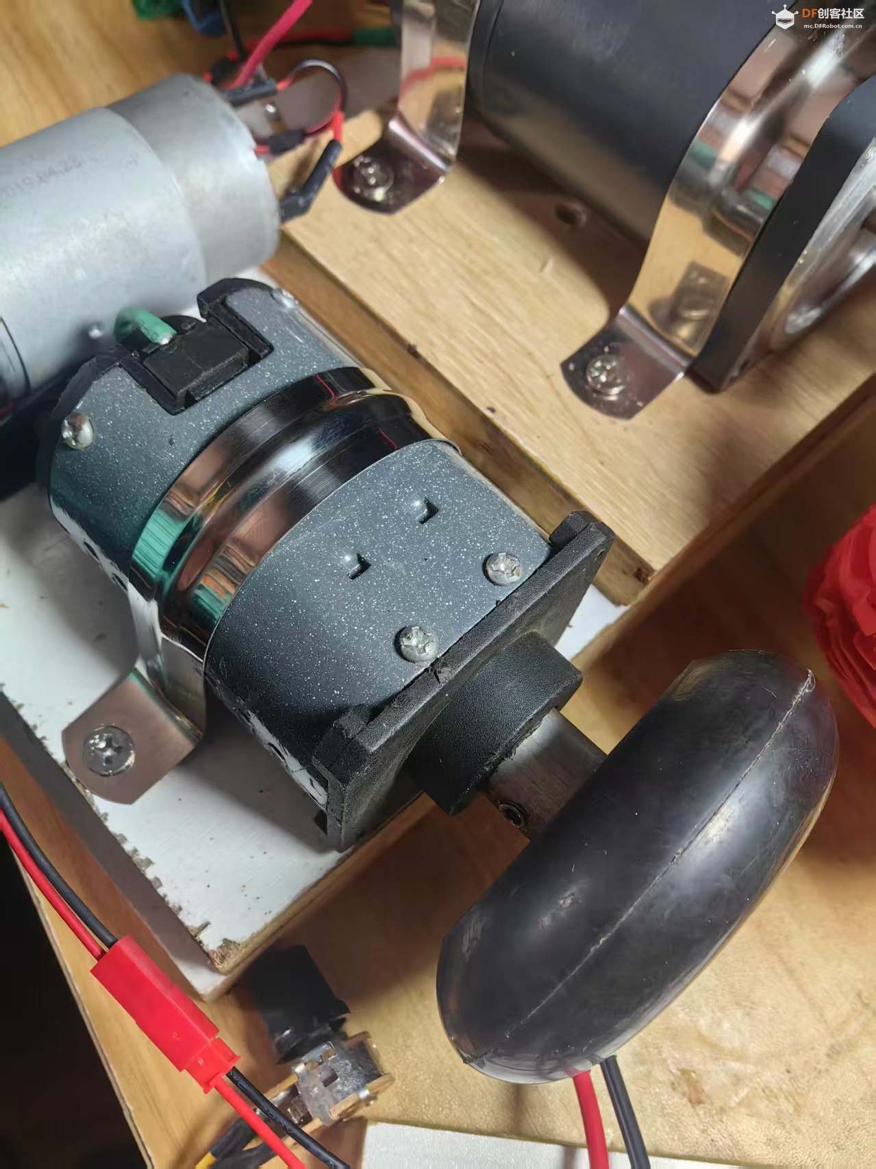

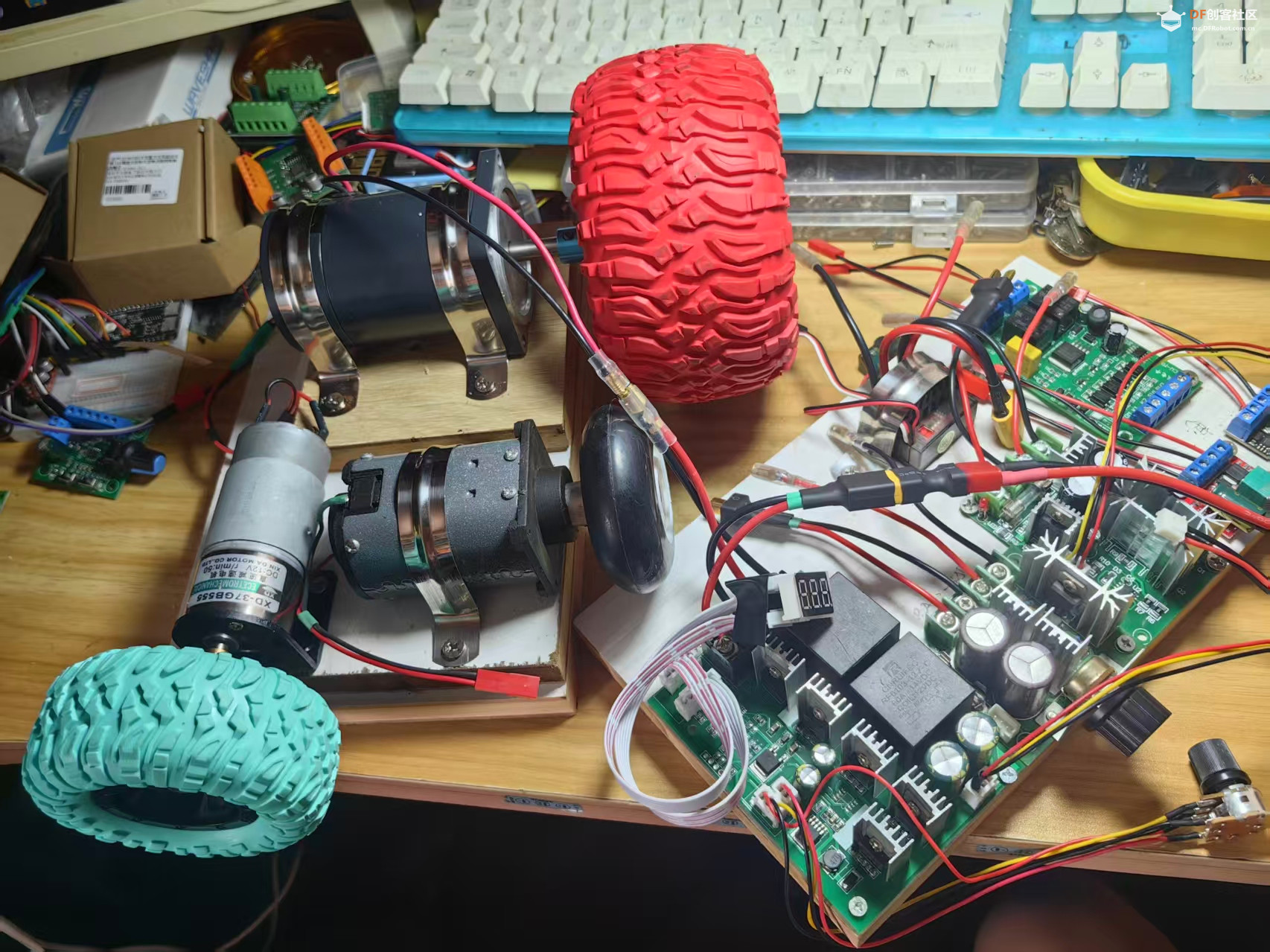

【花雕动手做】测试直流有刷 2S 7.4V高功率低噪音筋膜机马达
【花雕动手做】直流有刷 2S 7.4V高功率低噪音筋膜机马达图2
【【花雕动手做】测试直流有刷 2S 7.4V高功率低噪音筋膜机马达 #电子爱好者手工diy #电子diy #电子小制作 #花雕动手做 #直流电机控制器】
