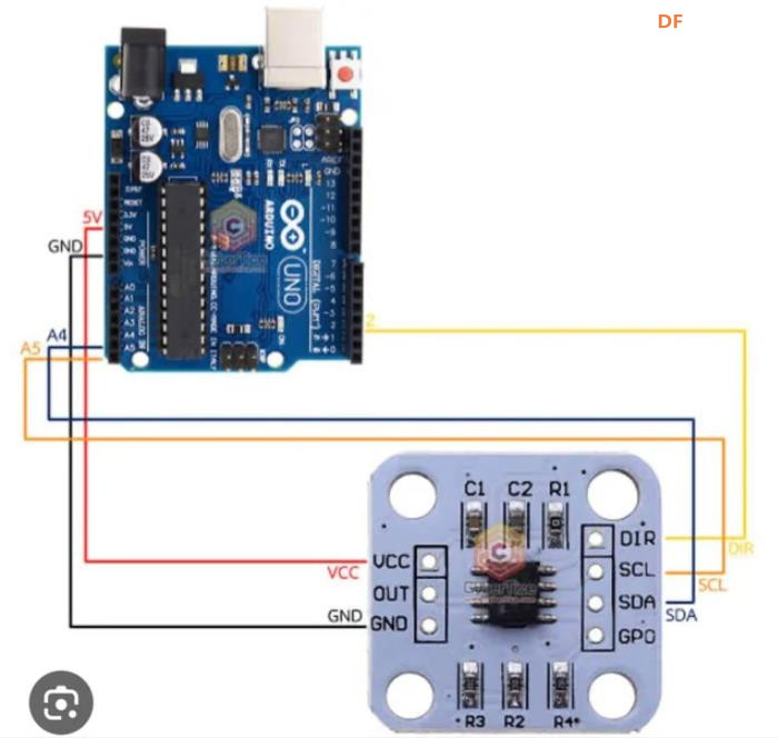

37款传感器与执行器的提法,在网络上广泛流传,其实Arduino能够兼容的传感器模块肯定是不止这37种的。鉴于本人手头积累了一些传感器和执行器模块,依照实践出真知(一定要动手做)的理念,以学习和交流为目的,这里准备逐一动手尝试系列实验,不管成功(程序走通)与否,都会记录下来—小小的进步或是搞不掂的问题,希望能够抛砖引玉。
实验二百二十五:AS5600磁编码器 磁感应角度测量传感器 12bit高精度模块
【花雕学编程】Arduino动手做(225)---AS5600的16个小实验图1
【花雕学编程】Arduino动手做(225)---AS5600的16个小实验图2
【花雕学编程】Arduino动手做(225)---AS5600的16个小实验图3
