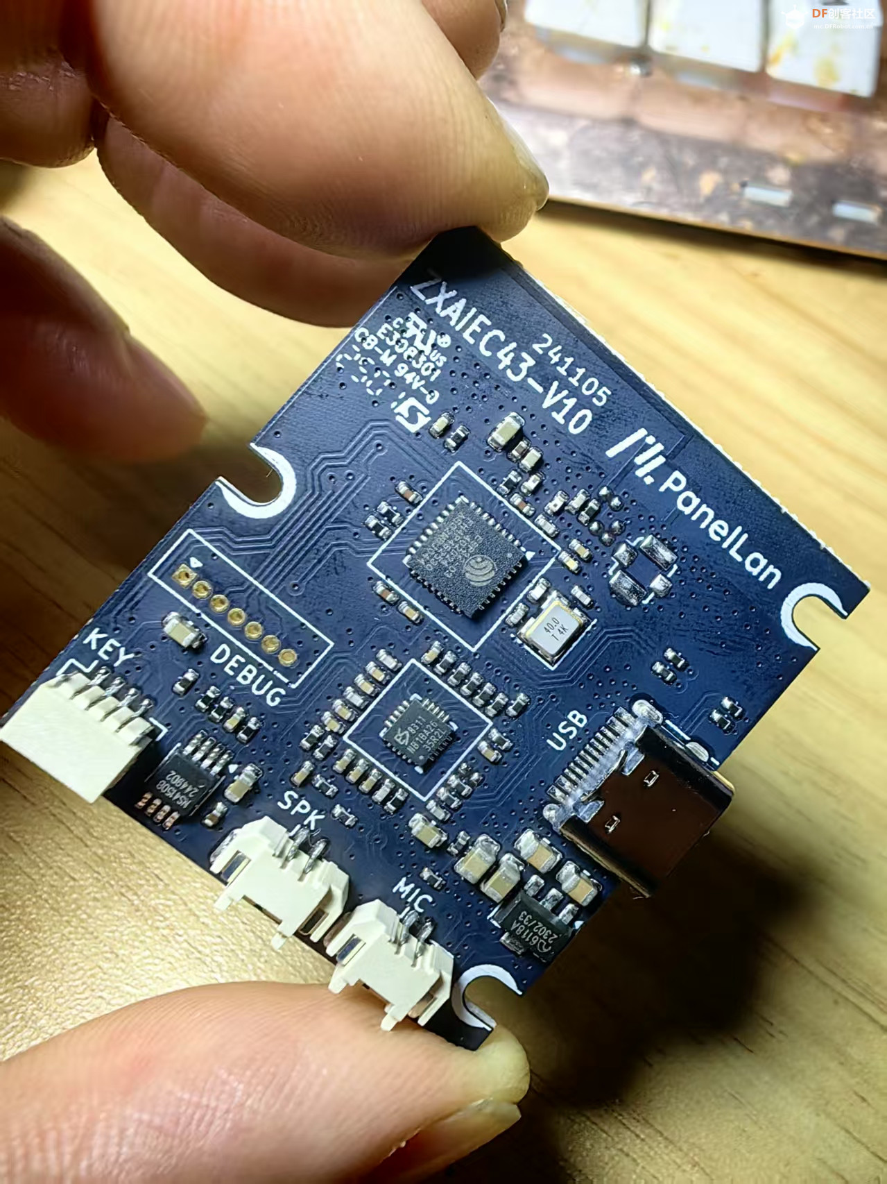

AI智能体 ZXAIEC43 问答式 DIY 开发板功能特点
1、硬件配置
芯片架构:采用 ESP32-C3 芯片,基于 RISC-V 32 位单核处理器,主频 160MHz,支持高性能低功耗。
无线连接:支持 2.4GHz Wi-Fi 和蓝牙 5.0,具备低功耗模式。
音频与交互:配备单麦克风、4Ω 3W 扬声器和可变色发光触摸按键,增强用户体验。
存储:内置 4MB Flash,用于存储固件和语音模型。
供电:通过 USB-C 接口供电。

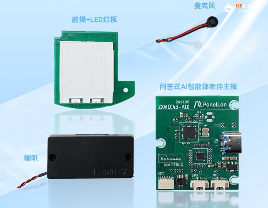

• 高性能PCBA与音频设备:确保智能体稳定运行,提供清晰的语音交互体验。
• 深度优化的嵌入式软件:针对智能体应用场景,确保快速响应和高效运行。
• 集成大模型云平台:云平台已经集成了全球大多数AI大模型,可以根据客户的具体产品需求,匹配适合的AI模型。同时,云平台还配置好了文本转语音(TTS)和语音识别(ASR)功能,实现了智能体的语音交互功能。
• 用户友好的小程序:作为用户与智能体交互的桥梁,提供了简洁、直观的操作界面,方便用户随时随地控制和管理智能体。

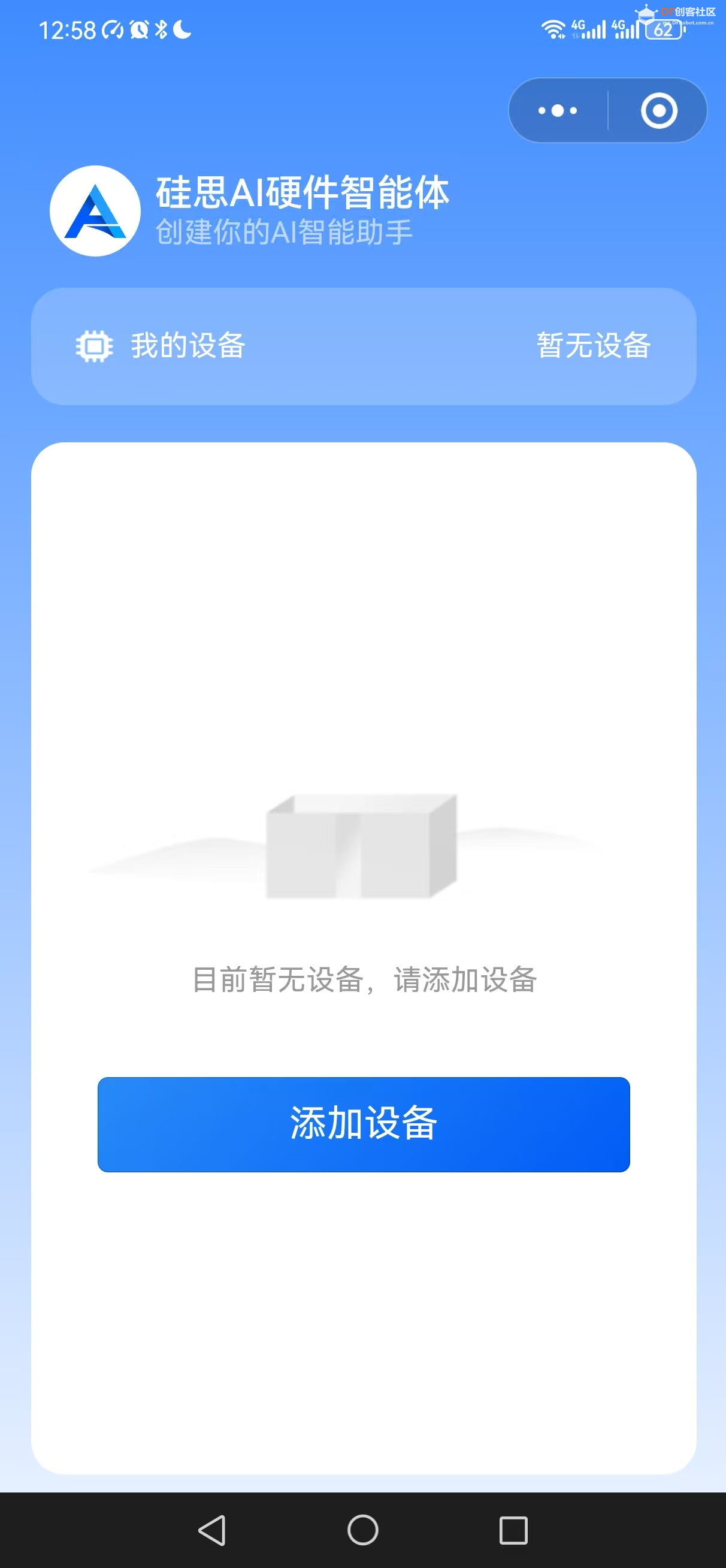

打开手机微信搜索小程序:硅思AI硬件智能体
【花雕动手做】AI智能体 ZXAIEC43 问答式 DIY 开发板图1

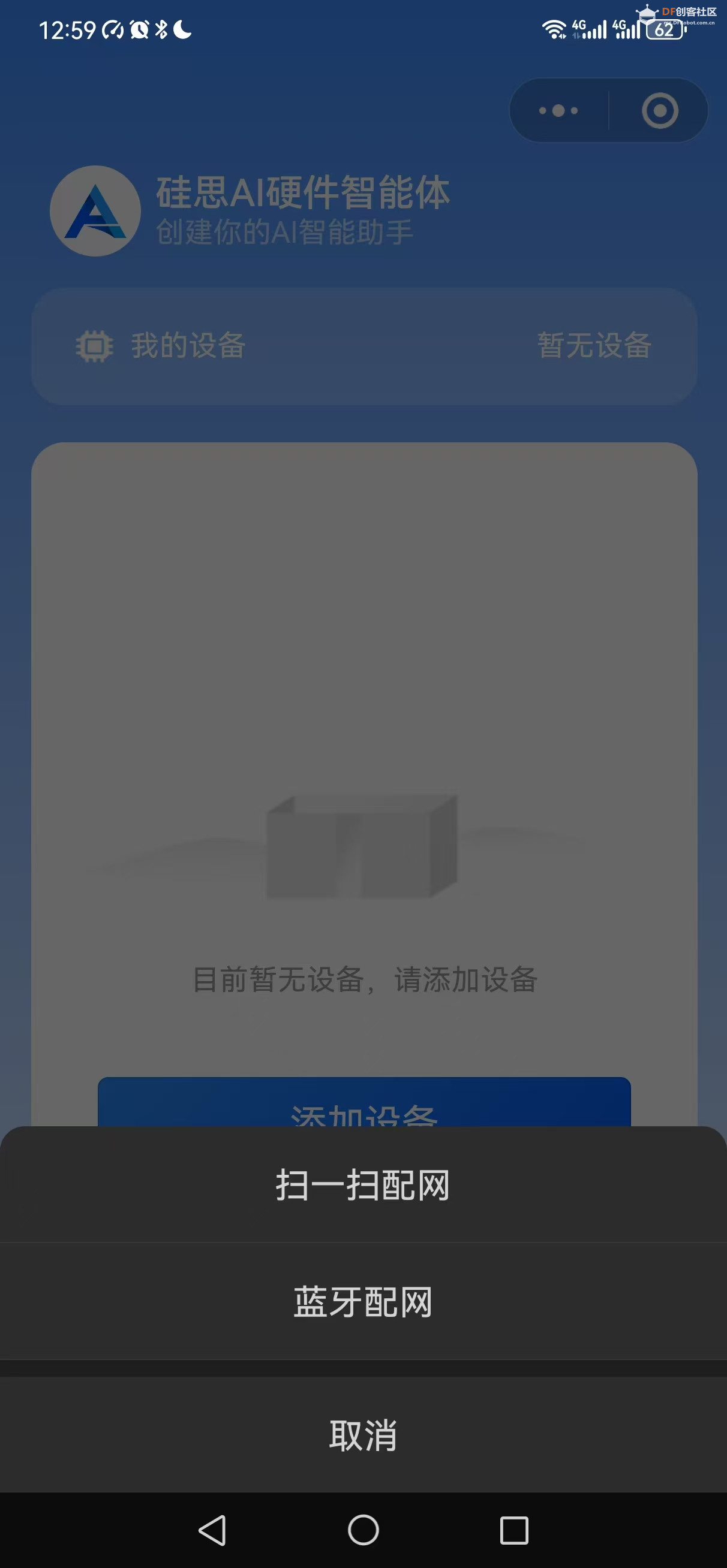

打开硅思AI智能体小程序,添加设备

选择蓝牙配网
