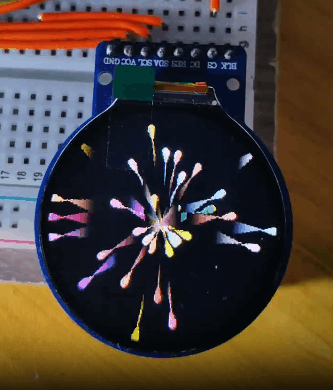

【花雕学编程】Arduino动手做(249)---GC9A01全方向粒子流
  项目之五十二:GC9A01屏之实现全方向粒子流循环向外扩散

发表于 2025-4-10 05:33:57
代码解读
1、粒子初始化 (initializeParticles())
所有粒子从屏幕中央开始 (CENTER_X, CENTER_Y)。
角度 angle 每个粒子 间隔 10 度 (i * 10),确保均匀扩散。
颜色随机,使每个粒子在扩散时形成五彩斑斓的效果。
2、粒子更新 (updateParticles())
通过 cos() 和 sin() 计算粒子的 X 轴 和 Y 轴 位移,使其按照 预设角度扩散。
速度随机,使每个粒子的扩散速度不同,增强动感。
当粒子 超出屏幕时,它会 回到中心,从而形成无限循环的扩散运动。
3、绘制粒子 (drawParticles())
每个粒子有 16 个尾巴 (TRAIL_LENGTH = 16),使轨迹更加清晰。
通过 fillCircle() 让粒子尾迹逐渐 变淡,形成动态光流效果。
4、主循环 (loop())
清屏 (fillScreen()) 确保每帧刷新不会残留旧图像。
更新粒子状态 (updateParticles()),使粒子不断运动。
绘制粒子 (drawParticles()),确保动画生动。
5、最终效果
发表于 2025-4-10 05:35:38
实验场景图  动态图
