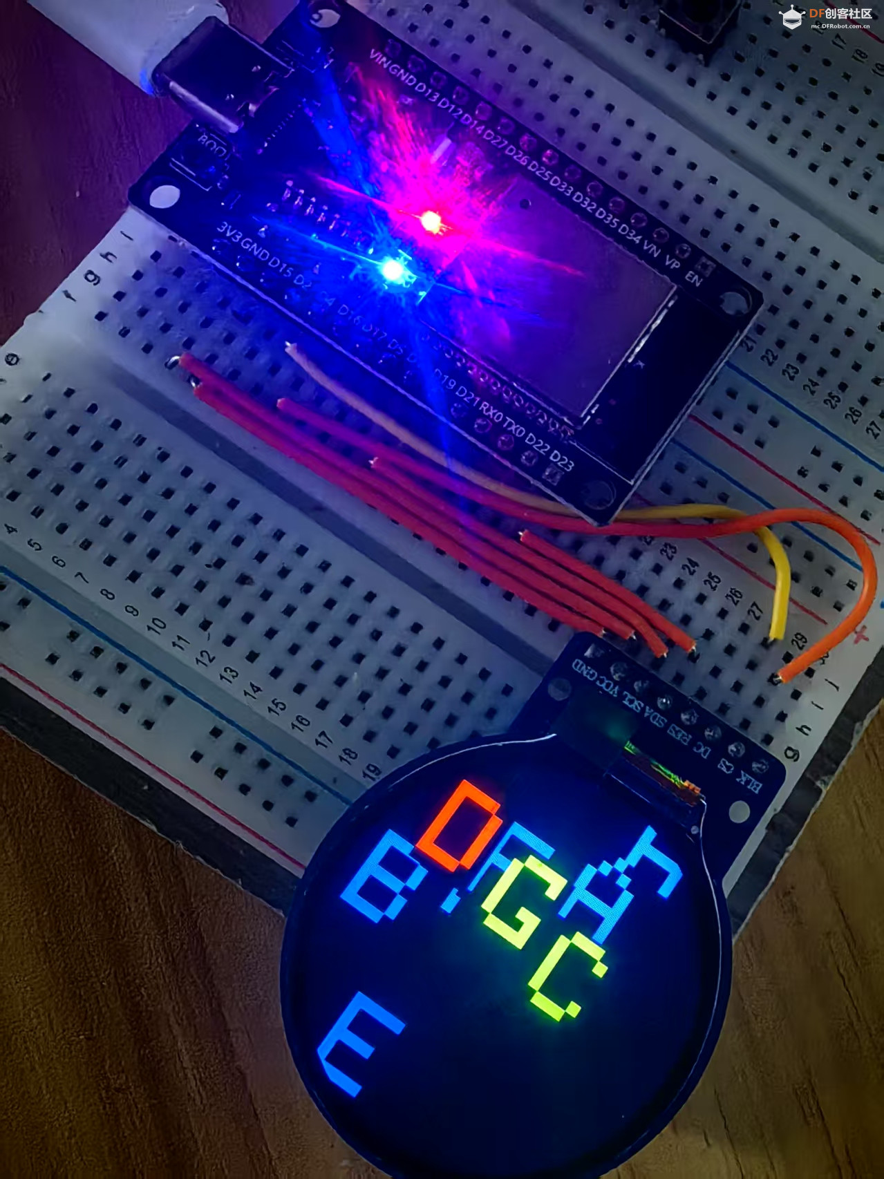

【花雕学编程】Arduino动手做(249)--GC9A01位置随机的字母
  项目之一百二十七:ESP32+GC9A01之位置随机的红蓝绿颜色十个字母
  1. /*
  4.   项目之一百二十七:ESP32+GC9A01之位置随机的红蓝绿颜色十个字母
  5. */
这段 Arduino 代码的主要功能是在 1.28 英寸圆形彩色 TFT 显示屏(GC9A01 驱动)上随机显示 10 个红、绿或蓝色的字母,并且这些字母的位置也是随机的。屏幕会大约每 0.6 秒刷新一次,显示新的随机字母和位置。

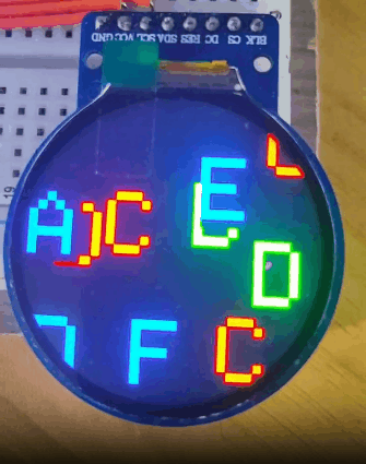

发表于 2025-4-25 15:51:26
实验场景图  动态图
【花雕学编程】Arduino动手做(249)--GC9A01位置随机的字母图1
【花雕学编程】Arduino动手做(249)--GC9A01位置随机的字母图2
