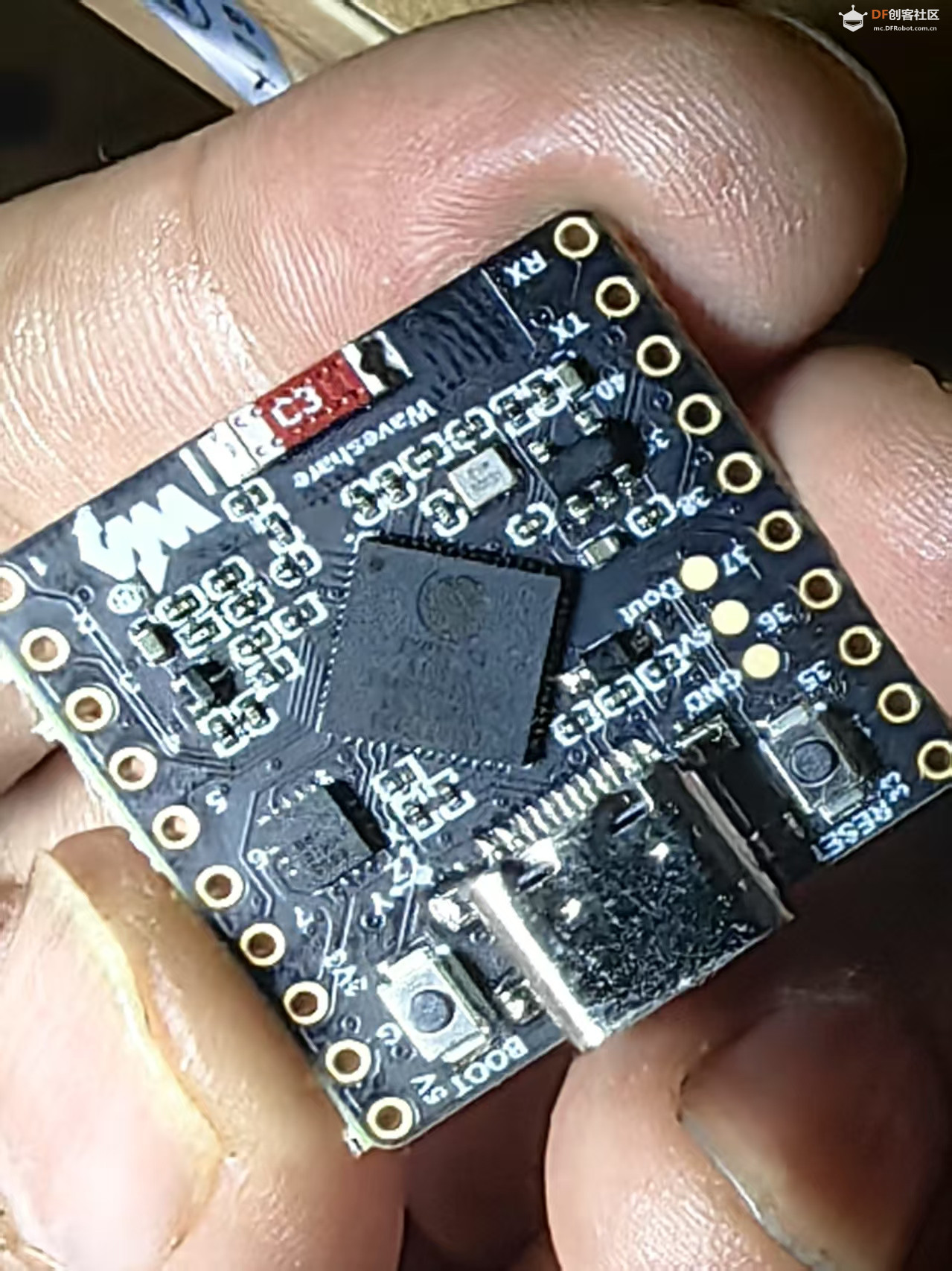

  实验二百五十二:ESP32-S3 RGB-LED矩阵开发板 Matrix陀螺仪QMI8658C模块
  项目之五:ESP32S3矩阵Matrix开发板之循环显示七彩虹效果

代码说明
1、初始化:
strip.begin()初始化LED矩阵。
strip.setBrightness(BRIGHTNESS)设置亮度为最大值255。
2、七彩虹效果:
在loop函数中,使用一个循环来改变颜色。
Wheel函数用于生成七彩虹颜色,通过调整WheelPos来获得不同的颜色。
3、颜色生成:
Wheel函数根据WheelPos的值生成从红色到绿色到蓝色再到红色的渐变颜色。
strip.setPixelColor(j, Wheel((i + j) % 256))将每个LED设置为当前颜色,通过(i + j) % 256实现颜色在矩阵上的循环效果。
4、更新显示:
strip.show()用于更新LED显示。
delay(10)控制颜色变化的速度。
5、注意事项
确保硬件连接正确,LED矩阵的数据输入引脚连接到指定的LED_PIN。
调整delay的时间可以改变颜色变化的速度。
确保BRIGHTNESS设置适合你的应用场景。
通过这个代码,你可以实现WS2812 LED矩阵全亮并循环显示七彩虹效果。
