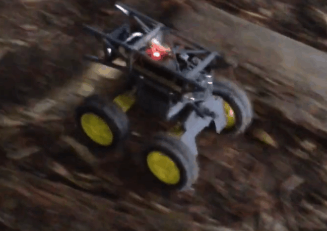

3D 打印机器人,由带有网络控制、摄像头、越野履带悬架等的 ESP32 控制。

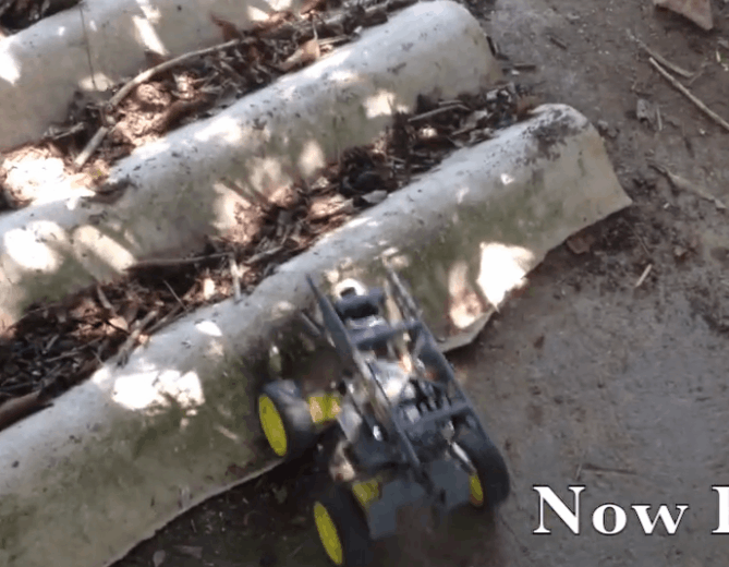

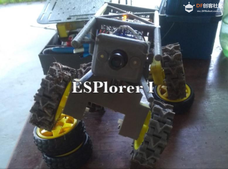

我有一个机器人平台,金属的,坚固的。
我想在越野时使用它,更有趣:-)
但由于底盘刚性,越野性能不佳。
因此,我制作了我的第一个机器人平台,3D 打印,带有越野履带悬架。
我在 ESP32 Arduino 中制作了一个固件,具有高级功能:
Web 控制(不需要应用程序,只需一个浏览器)
通过虚拟操纵杆控制汽车(这很好,因为您不需要看屏幕就可以触摸控制按钮,而且非常有趣)
另一个虚拟操纵杆用于控制相机的伺服装置
低速模式,使用 PWM 而非 PWM,以提供低速但高扭矩。
还有更多...

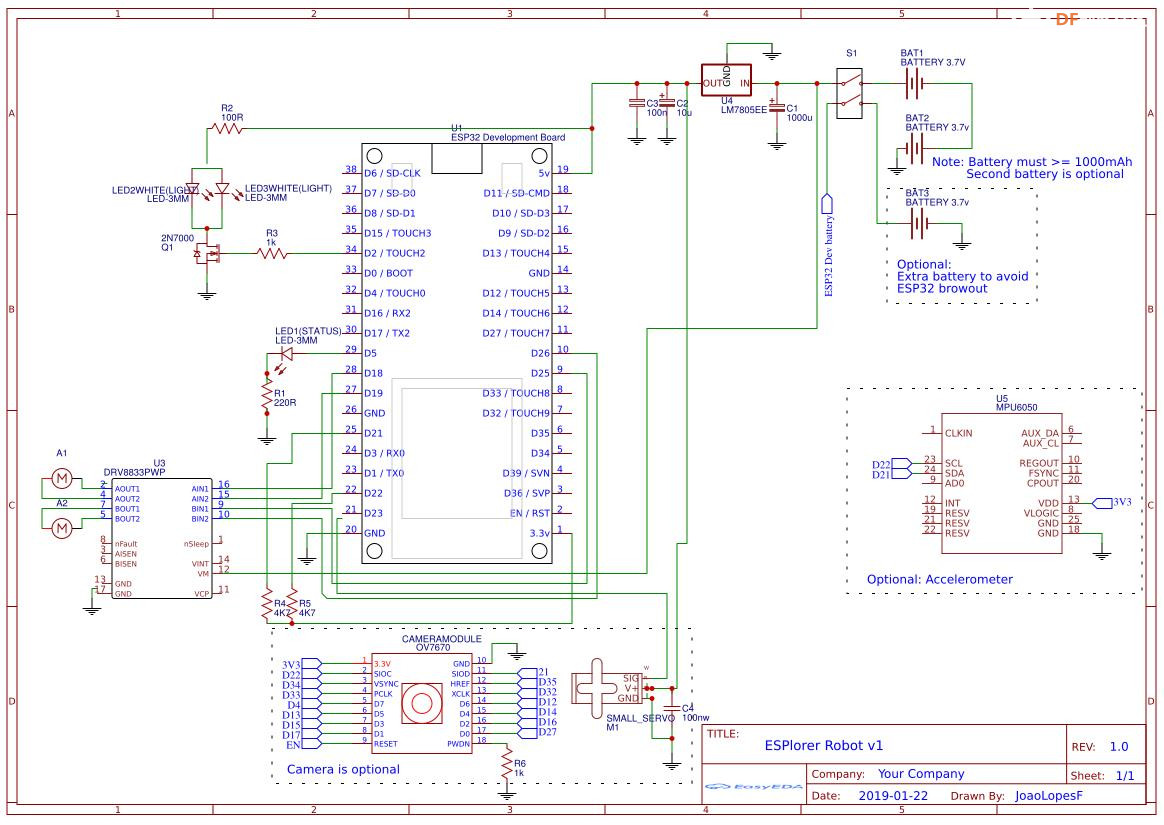

ESPlorer 示意图

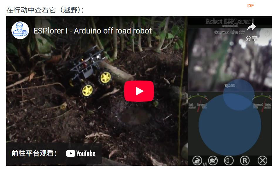

项目视频(6分钟):https://www.youtube.com/watch?v=KUckqEnlK_E
