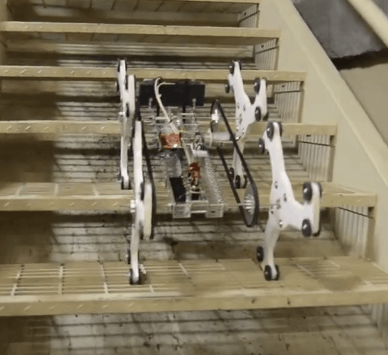

在本教程中,我将向你展示如何制作一个非常简单的爬楼梯机器人。这就是我们(我和我的孩子们……好吧,这主要是我)为 ServoCity + Actobotics 爬楼梯挑战赛制作的 Stair Bear。结果我们赢得了第一名!观看我们的视频,看看它的实际操作。

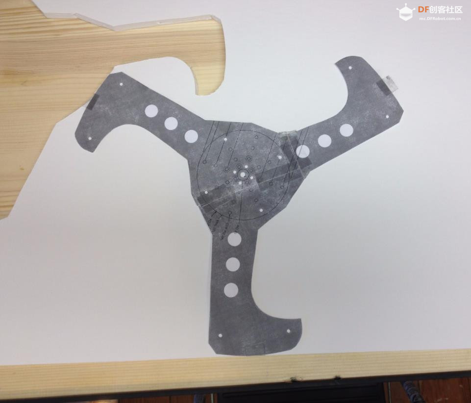

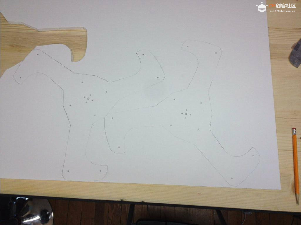

【Arduino 动手做】构思超级棒的 Stair Bear 爬楼梯机器人

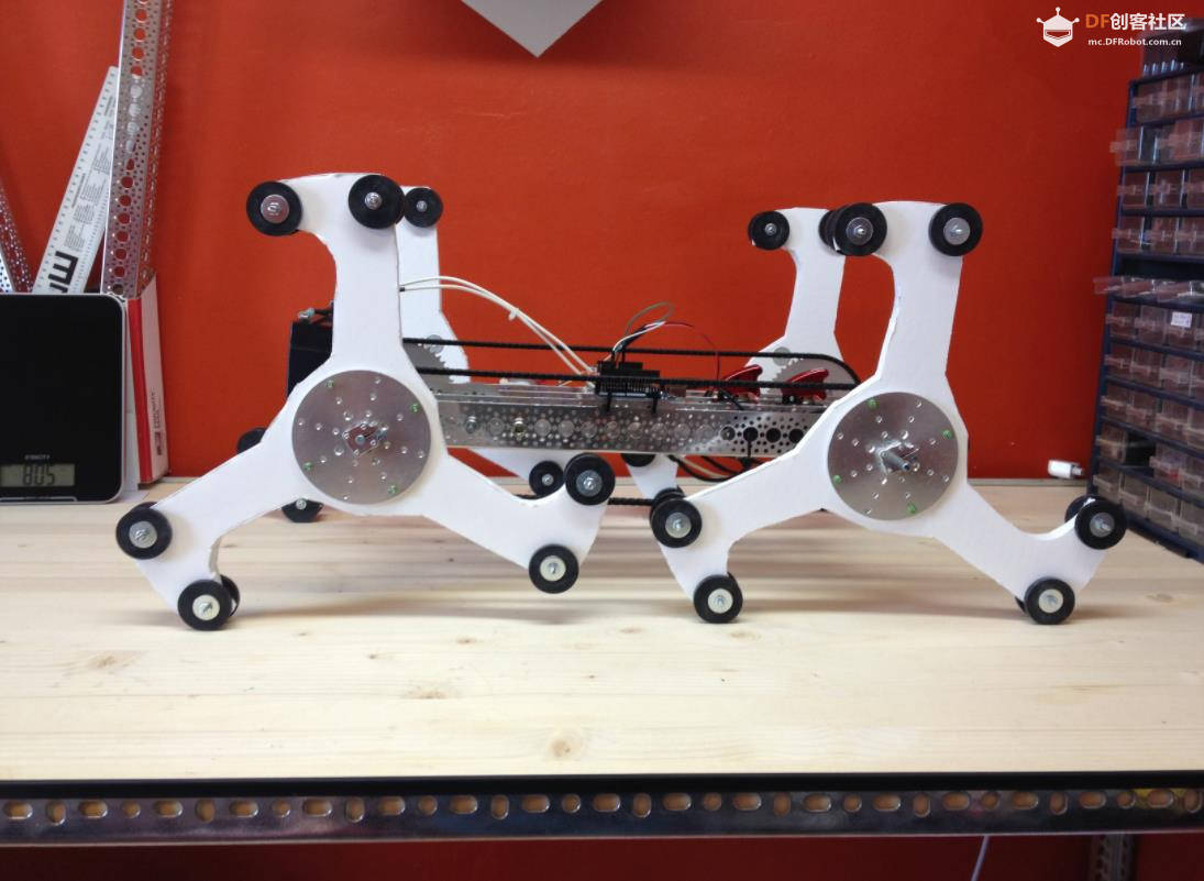

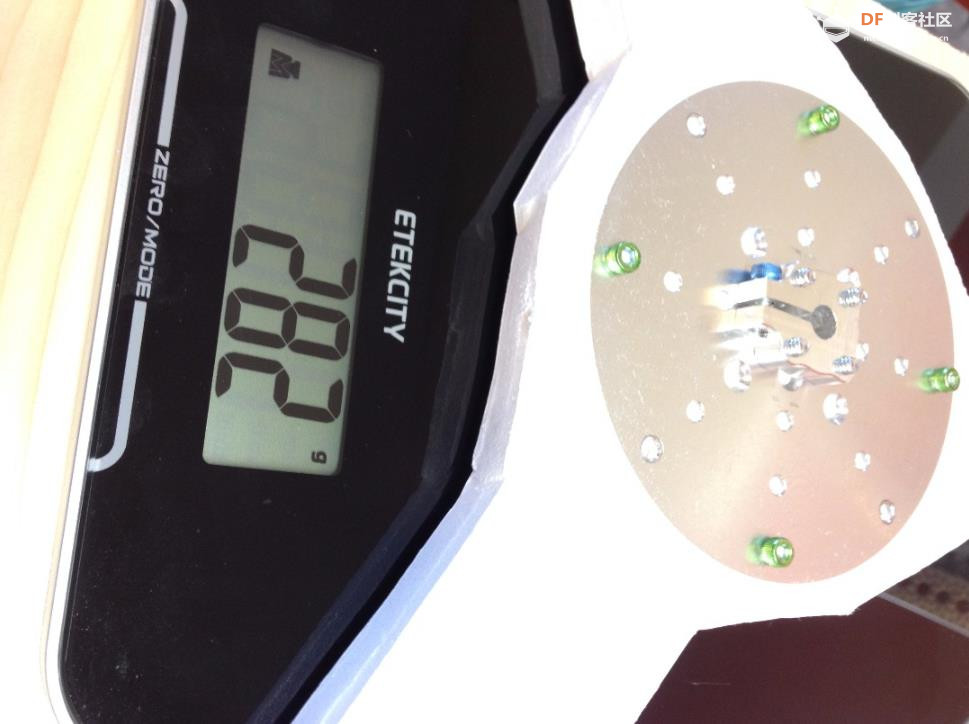

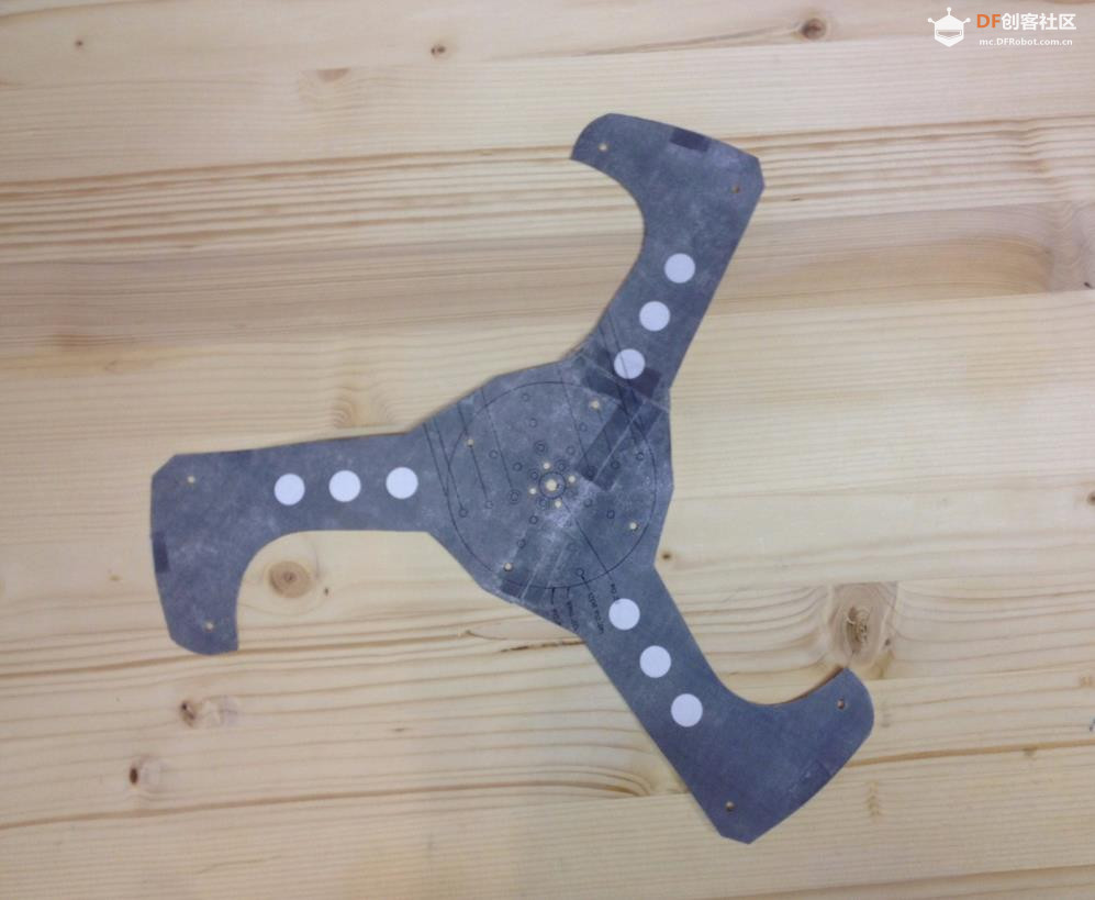

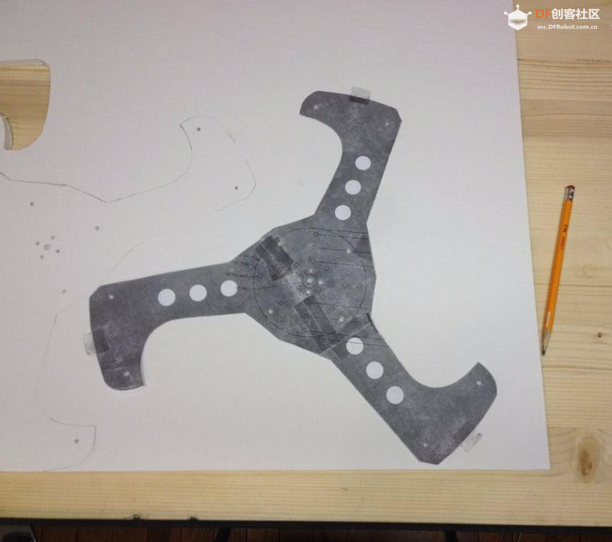

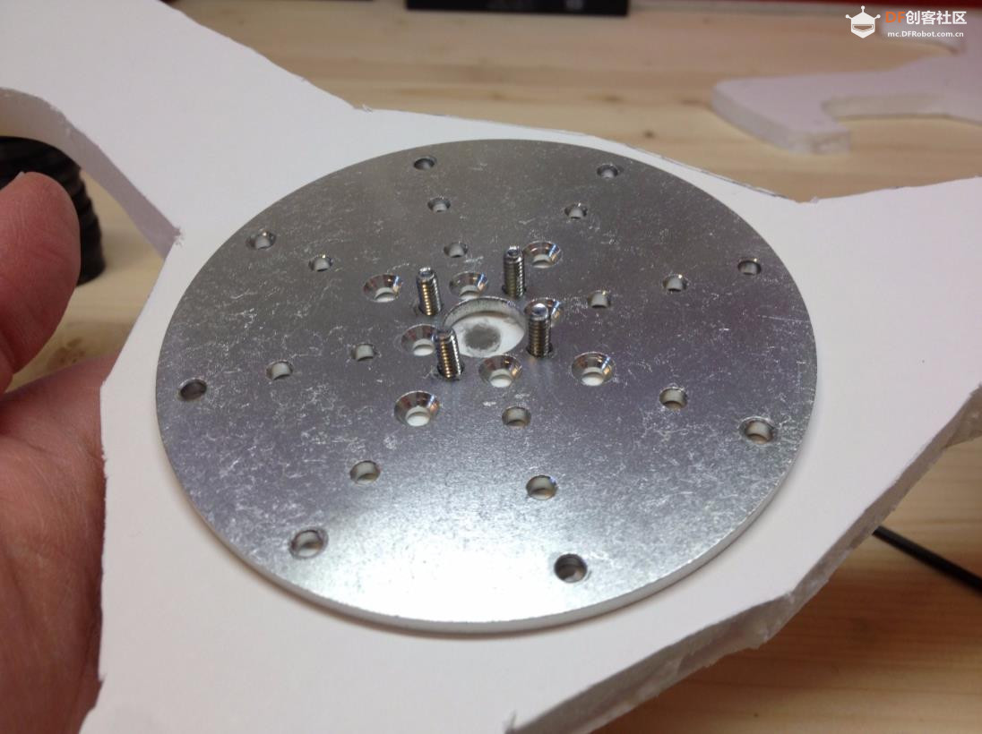

步骤 1:制作轮子模板
说实话……这个设计全靠轮子。如果能用3D打印机做的话,这绝对是个很棒的项目……可惜我们没有3D打印机,所以我们就用了老办法,用了Hobby Lobby买的1/2英寸厚的泡沫板。
第一步是制作模板:
1A) 下载PDF
1B)打印
1C)剪掉
1D) 用胶带粘在一起
1E) 打孔。

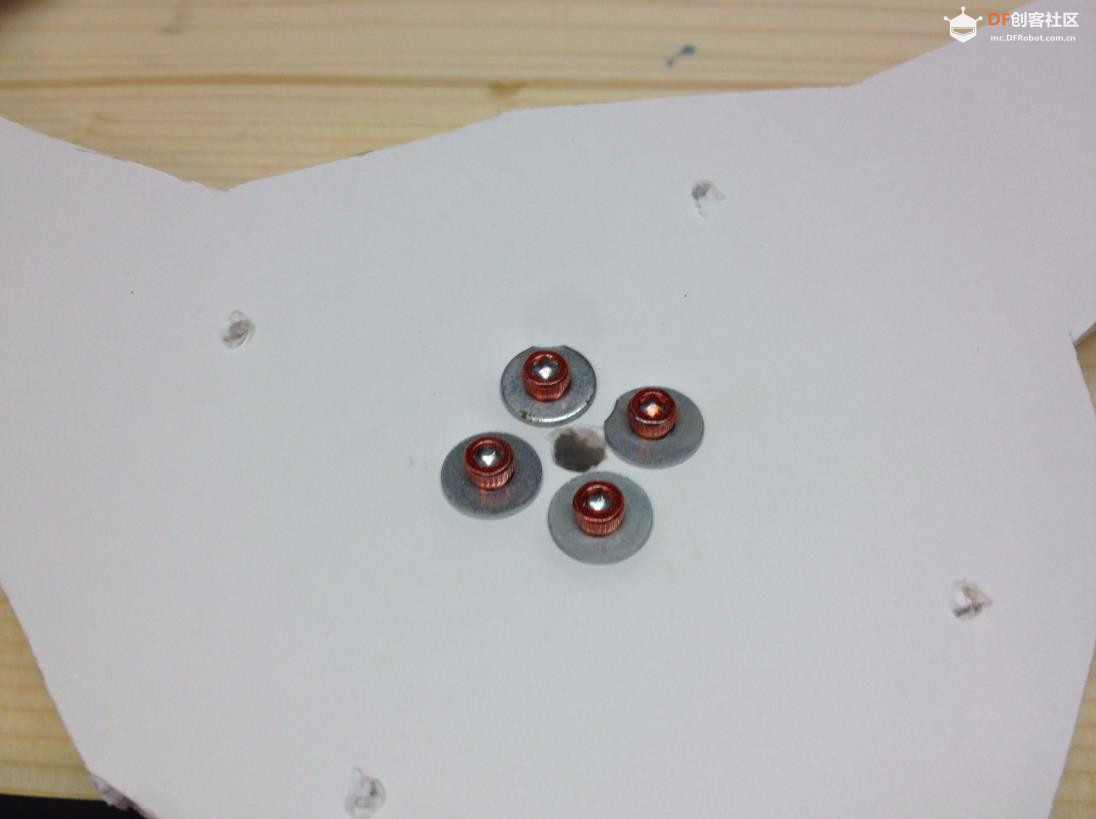

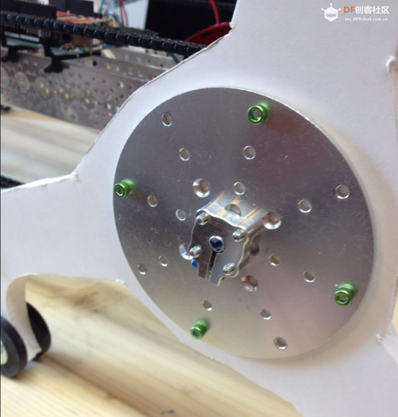

由于我使用了 Actobotics圆形底座 A,我抓取了 Servo City 的尺寸图并将其放入我的 Adob​​e Illustrator 文档中,以确保间距恰到好处。我选择在圆形底座上只使用 8 个孔……最内侧的 4 个用于轮毂,最外侧的 4 个用于车轮稳定性。
每条腿上的三个大圆圈是可选的。我的想法是,如果泡沫撑不住,我就试试木头,然后就需要减轻重量了。

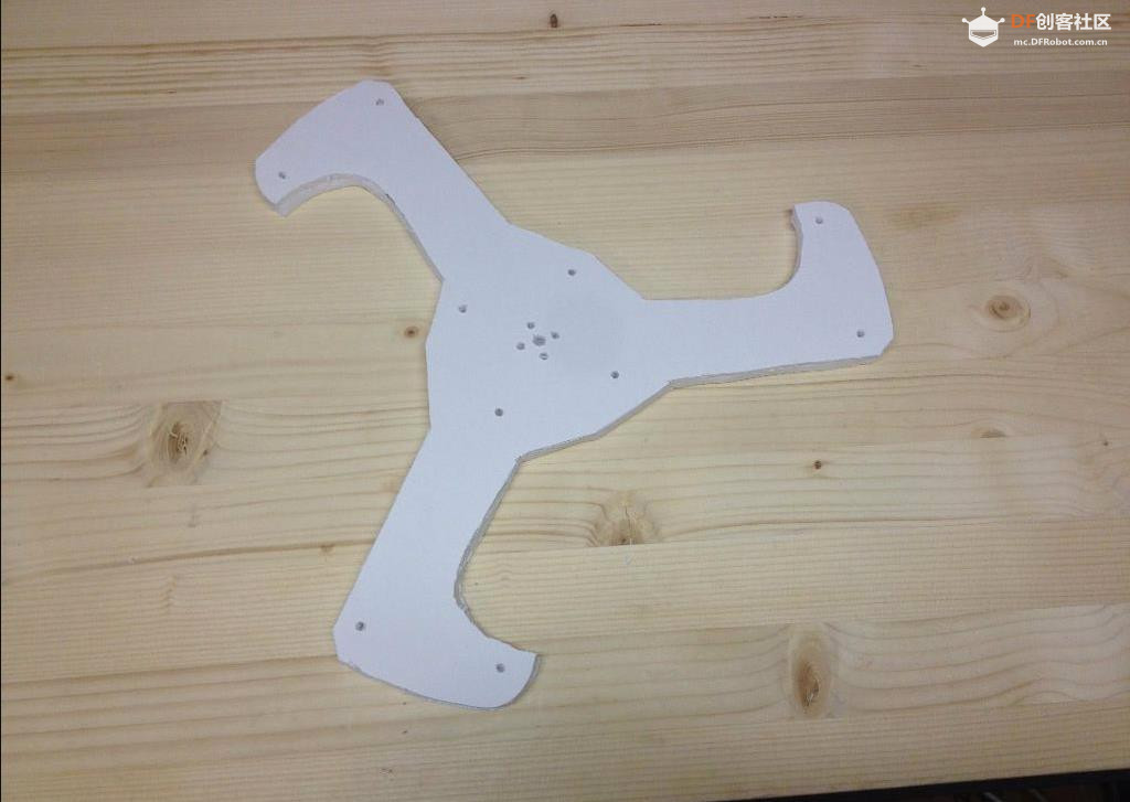

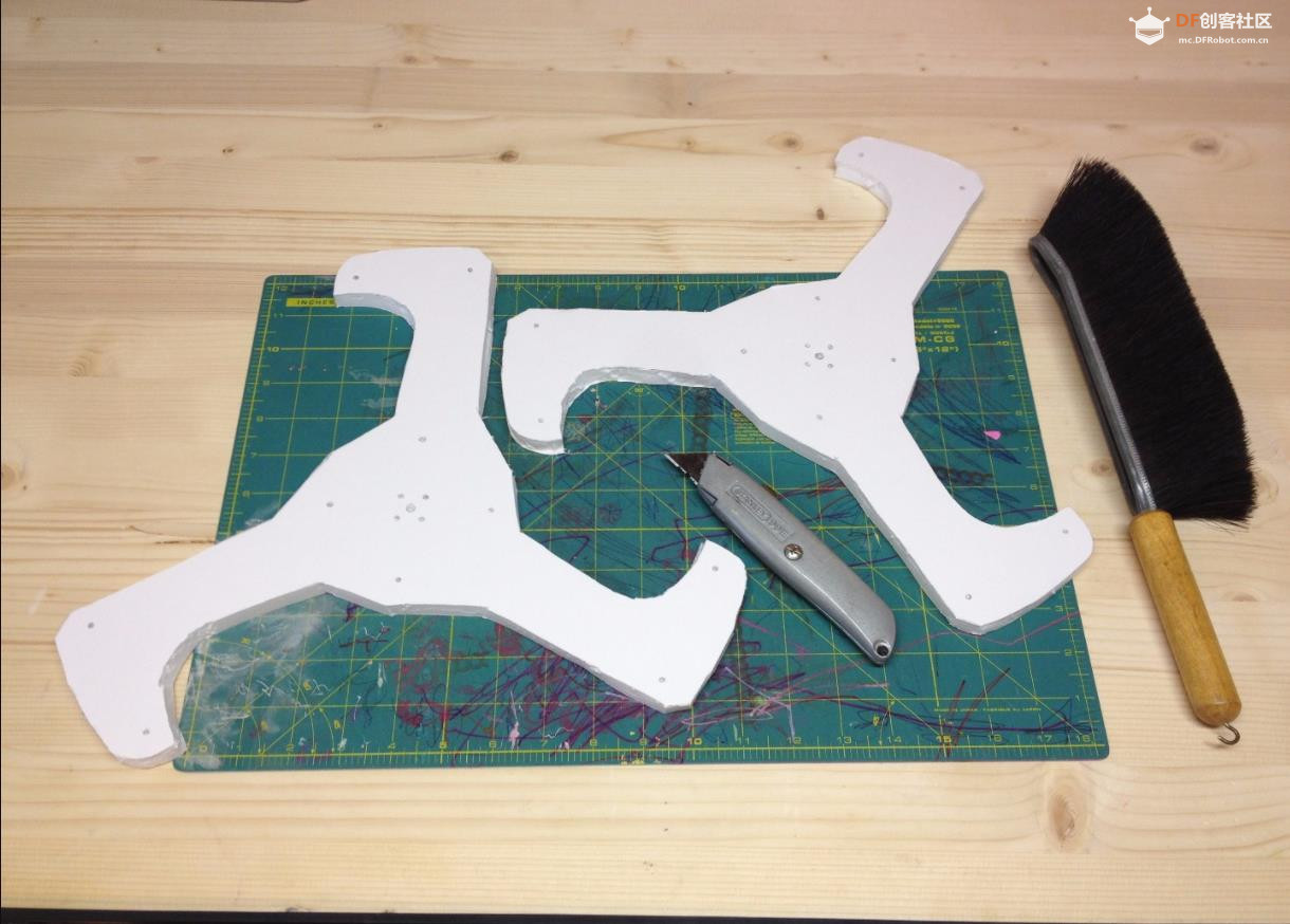

## 第二步:切割和钻孔车轮
我用了一把美工刀和一块切割垫。然后我用 1/4 英寸钻头钻中心孔,用 5/32 英寸钻头钻其余孔。
【Arduino 动手做】构思超级棒的 Stair Bear 爬楼梯机器人图2

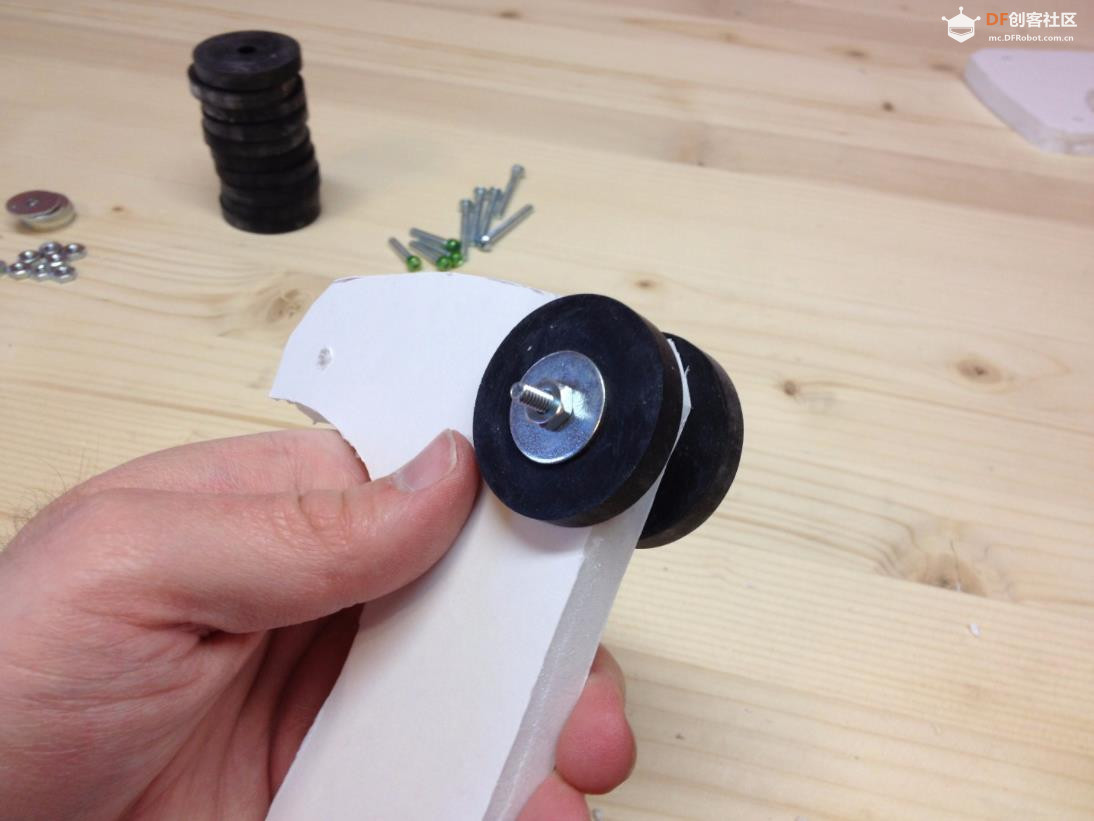

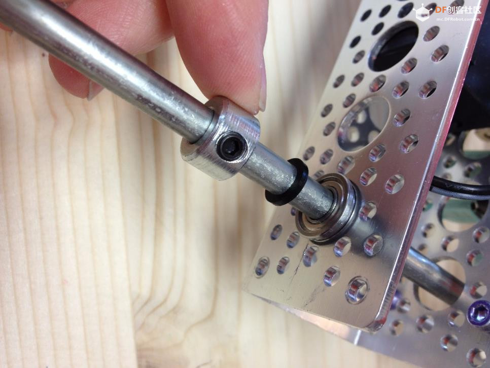

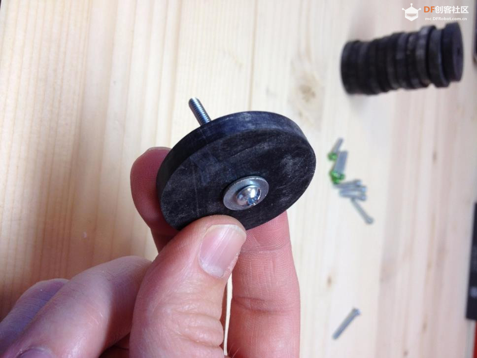

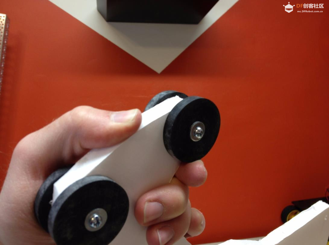

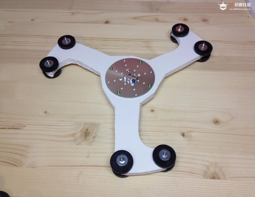

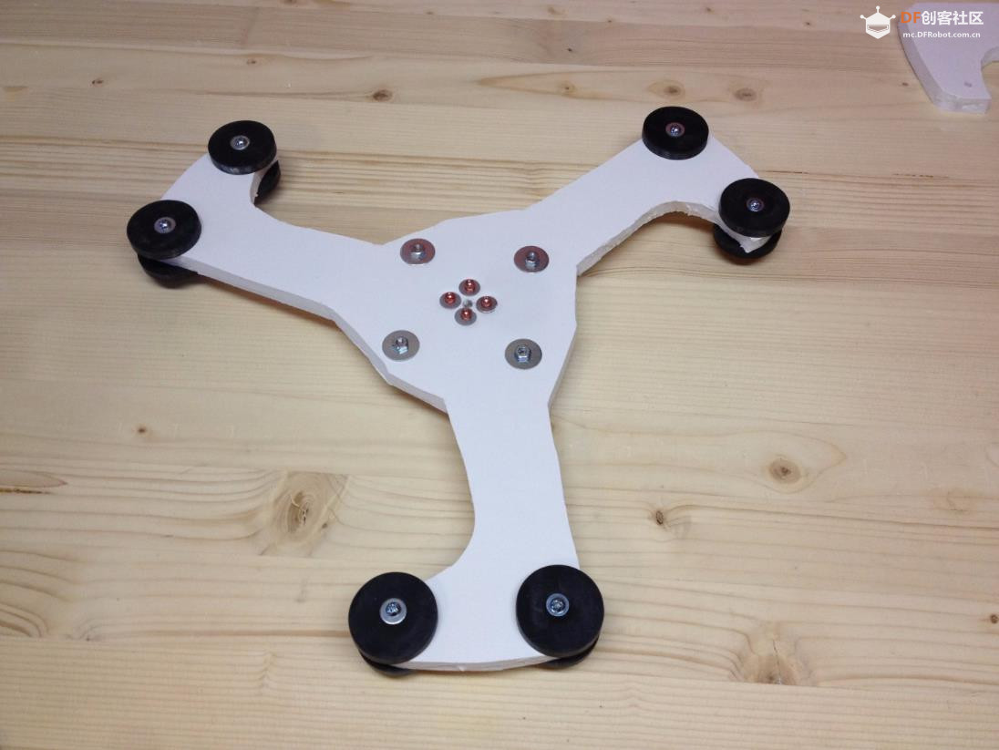

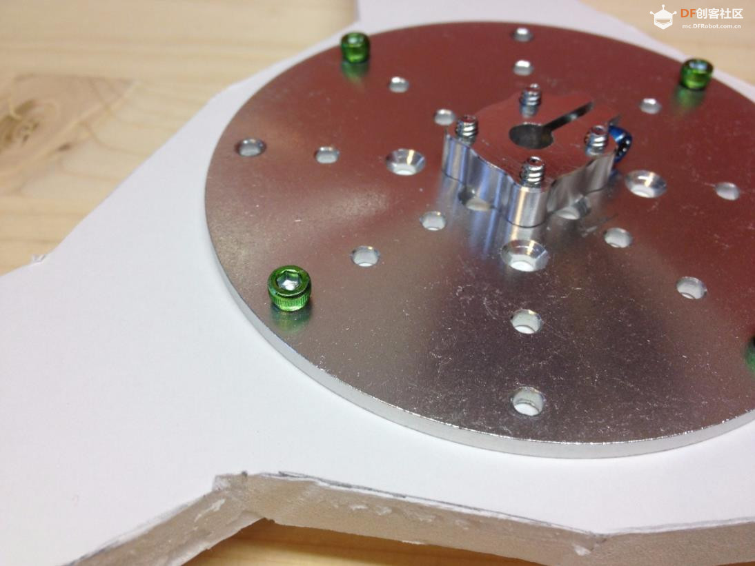

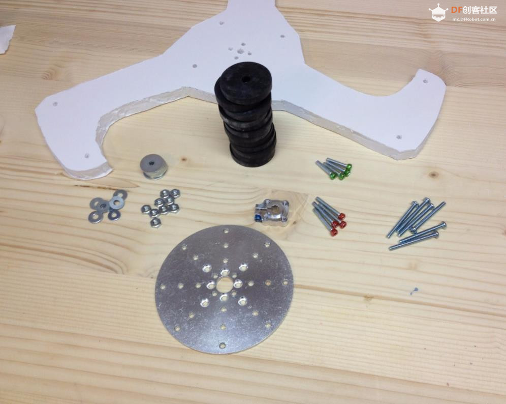

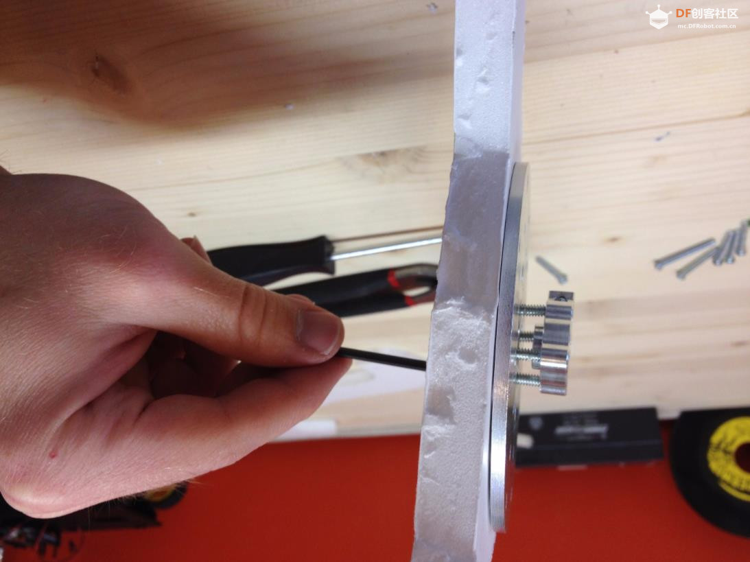

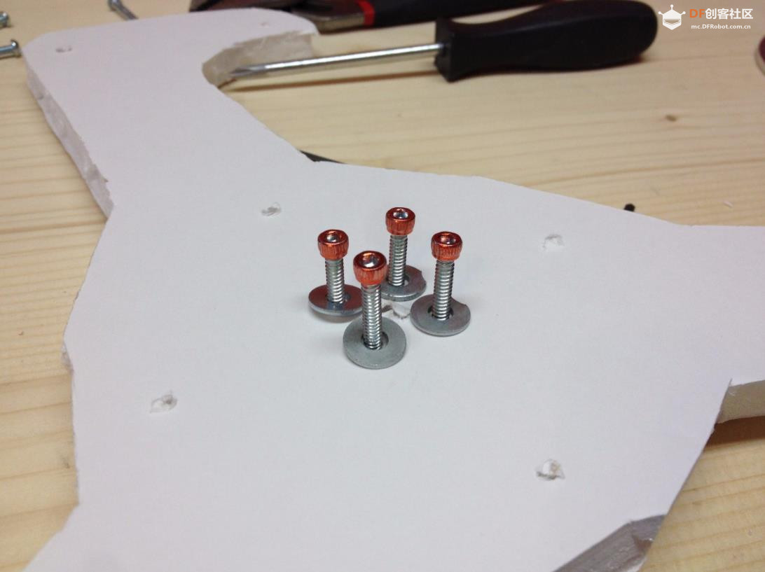

## 步骤3:组装车轮
现在该组装轮子了。我会用图片和注释来说明。
我从 ebay 上买了橡胶垫圈:http://www.ebay.com/itm/301573276819

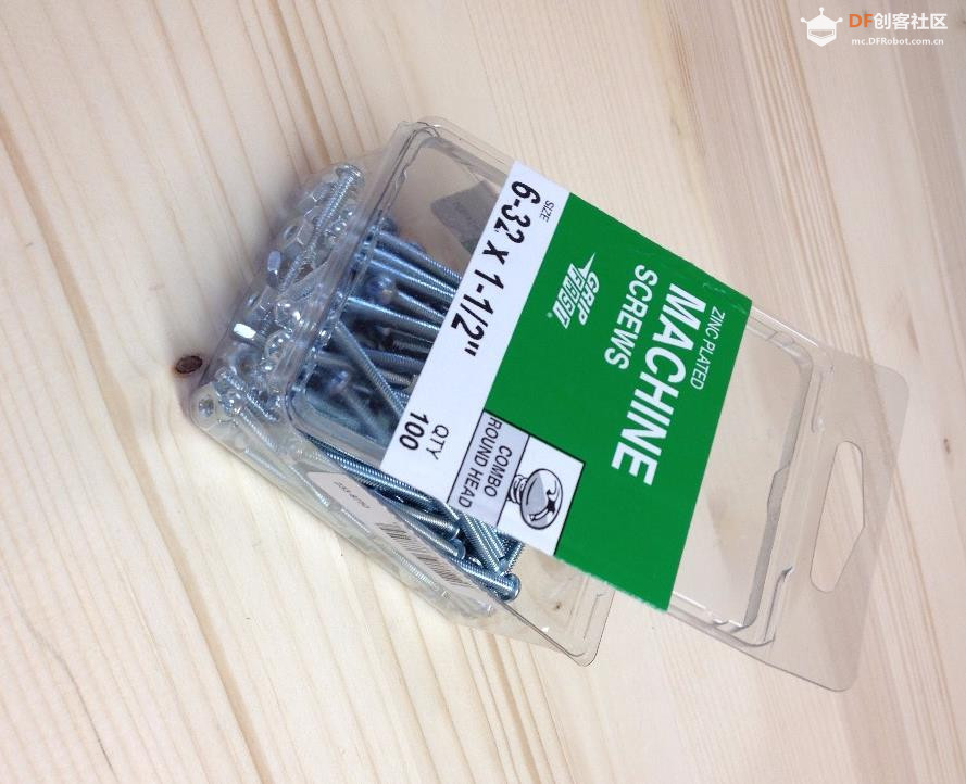

## 步骤 4:连接通道

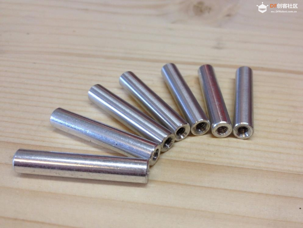

主体仅由两个 18 英寸通道组成,这些通道通过一些 6-32(1.32 英寸长)铝制螺纹支架并联连接,前面两个,后面两个。

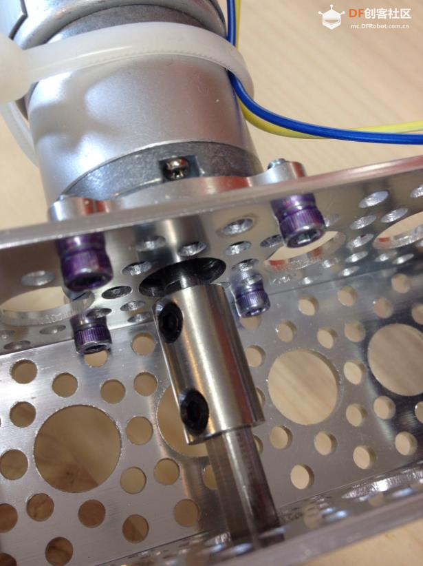

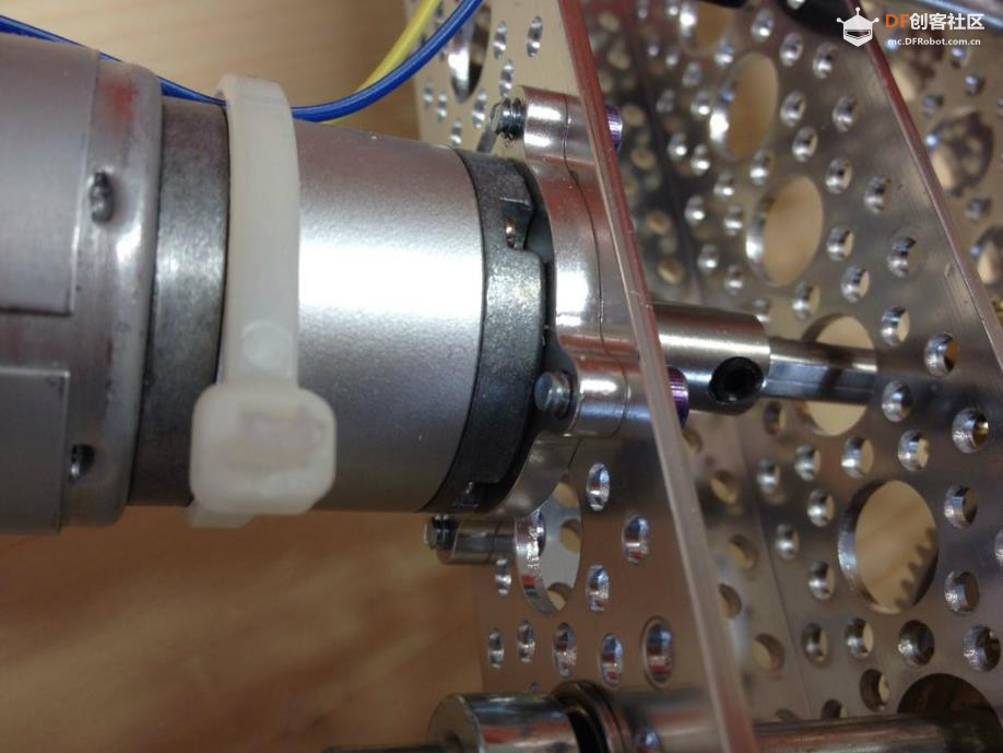

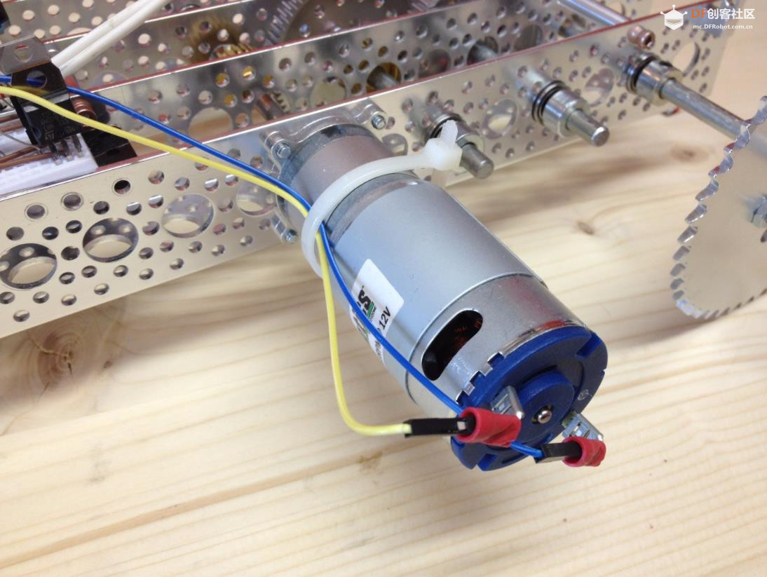

## 步骤5:安装电机
我使用了ServoCity 的313 RPM HD 精密行星齿轮电机。它的最大扭矩为 416.6 盎司英寸。
首先将行星齿轮电机支架 B固定到电机上,然后安装在右舷通道前端第 8 个大孔上。
您还需要将轴联轴器(1/4 英寸至 6 毫米)连接到电机轴上。

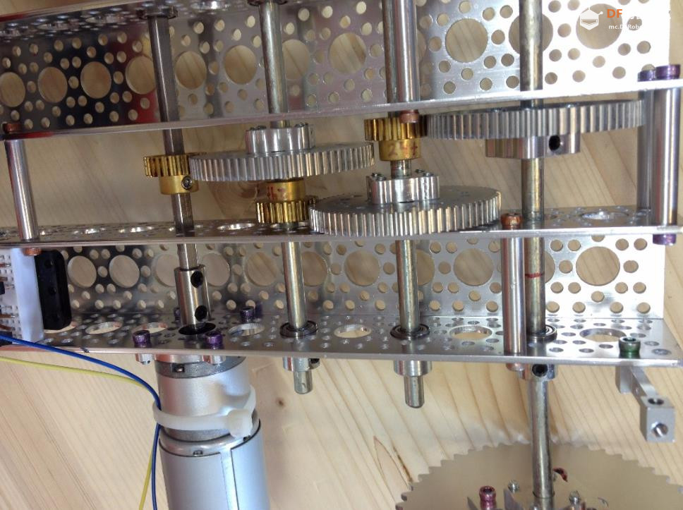

发表于 2025-5-30 06:59:29

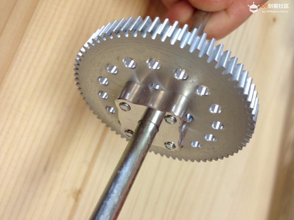

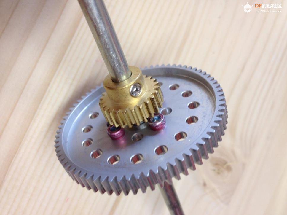

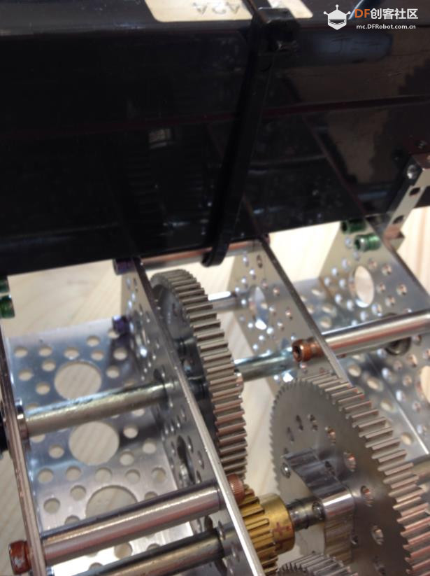

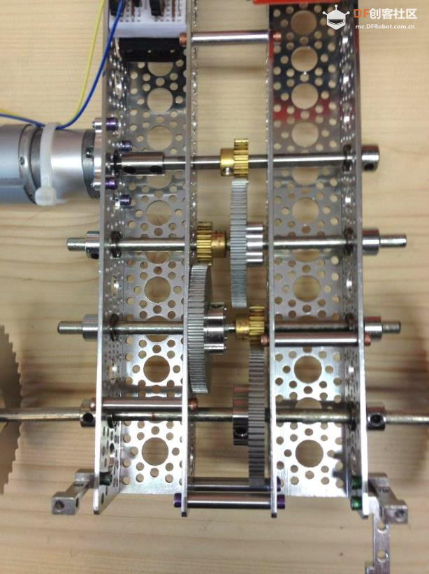

## 第六步:全部登上齿轮系
齿轮:
我用过:
三个 24 齿、32 节距、1/4 英寸孔径小齿轮
三个 72 齿、32 节距、1/2 英寸内径铝齿轮
这两个齿轮的传动比为3:1。它们被设计成在三个阶段中分别降低转速并增加扭矩,最终最大转速约为11.6 rpm。这是经过反复试验才得出的结论;您可能希望一开始就使用齿轮比更低的电机。

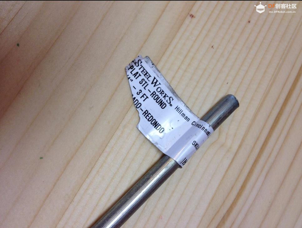

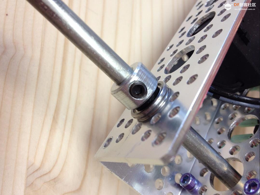

选择您的轴系:
我使用了 Servo City 的一些精密钢 1/4 英寸 D 轴,但也发现必要时可以使用 Mendards 的一些 1/4 英寸“PLAT STL - ROUND”——我尝试了 1/4 英寸铝棒和 1/4 英寸可焊钢棒,但它们都太粗了一点。使用 D 轴和五金店的钢棒各有利弊;主要是在使用固定螺钉轮毂时 D 形非常有用 - 然而我发现 Servo City 的精密钢 1/4 英寸 D 轴很难操作,因为配合太紧了......装卸任何东西都很费劲。五金店的钢棒稍微细一点,因此更容易操作——但由于没有平面,它们会被承受很大力的固定螺钉严重损坏。
您需要的轴:
14 英寸轴(x2)——一个暂时用于前部,稍后您将需要另一个用于后部。ServoCity 最大的 D 轴是 12 英寸,因此您可以使用 Menards 钢棒,或者使用 1/4 英寸 - 1/4 英寸的轴联轴器来连接两个 7 英寸的 D 轴。
6 英寸轴(x2)
4.5 英寸轴(这是连接到电机轴上的联轴器的轴)
轴系提示:
如果你用的是Menards的钢棒,切割好长度后,把边缘斜角处理一下(我用的是电磨),这样更容易安装零件。以后你会感谢我的。其实,你的Precision D-Shaft也一样!
无论您使用哪种轴,都要准备好一把小细锉刀来锉掉损坏的斑点……特别是当您使用固定螺钉轮毂时。

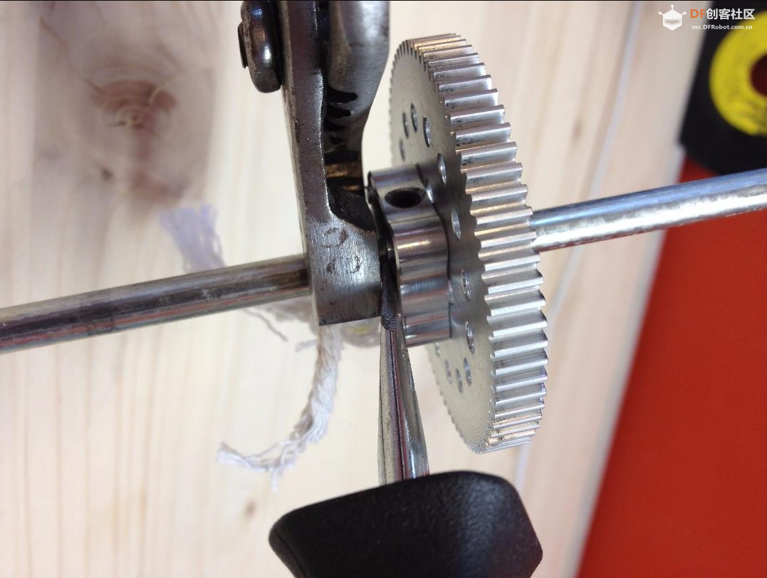

对于卡在轴上的物品:
最有效的拆卸方法是使用虎钳并将轴垂直向下敲击。
我还发现,用一把鲤鱼钳(配一根粗橡皮筋或一小段绳子以减少划伤)搭配一把平头螺丝刀通常也很有效。如果你无法或不想为了拆开一个卡住的齿轮而拆开整个组件……或者孩子正在睡觉,你必须安静地工作,这种方法尤其有用。
选择您的中心:
我最终用了固定螺钉轮毂来固定齿轮,用夹紧轮毂来固定车轮。如果不使用D型轴,夹紧轮毂的拆卸和调整会容易得多。然而,由于它的设计方式会在拧紧时将4个螺钉中的两个拉在一起——我不想给齿轮系带来任何可能的变形或错位。
其他:
当然,您还需要一些 1/4 英寸法兰滚珠轴承 ( 535198 )、一些1/4 英寸紧定螺钉环和一些1/4 英寸轴垫片以及用于较大齿轮的紧定螺钉轮毂。

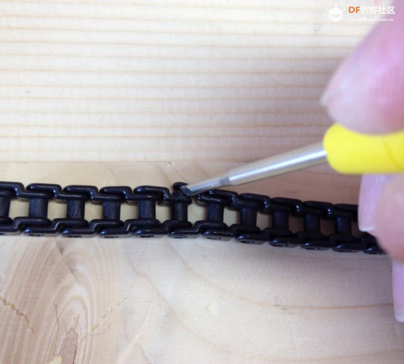

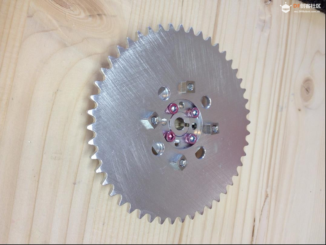

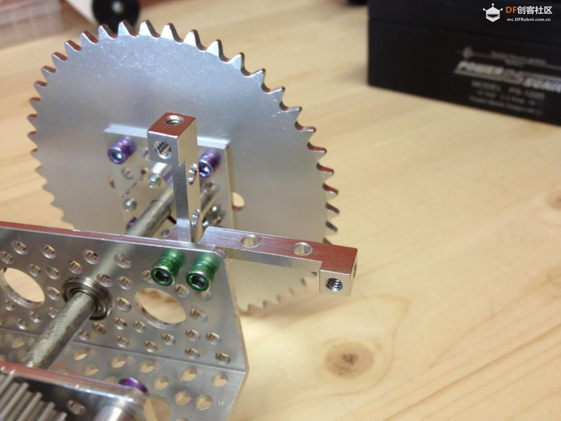

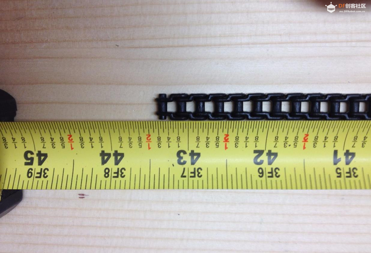

## 步骤7:链轮和链条

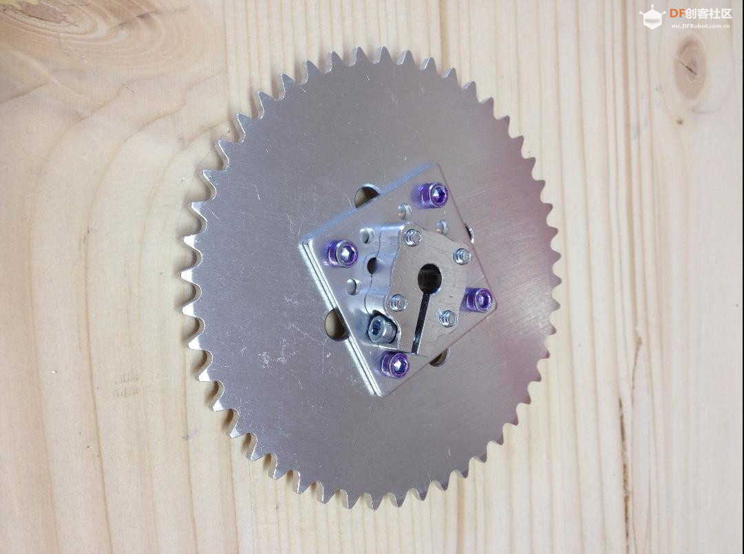

我没有轮毂适配器,但我有单扁平槽形支架,可以帮我把轮毂和4个48齿的大链轮连接起来。它们可能没那么结实,但更便宜。
我使用了ServoCity 的塑料链条,因为它操作起来更干净(不含油脂)。添加/拆卸链节非常简单,只需要一把小型平头螺丝刀。我用了两条链条,每条都不超过 43.5 英寸长。

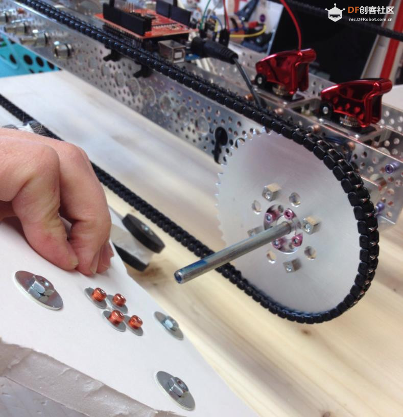

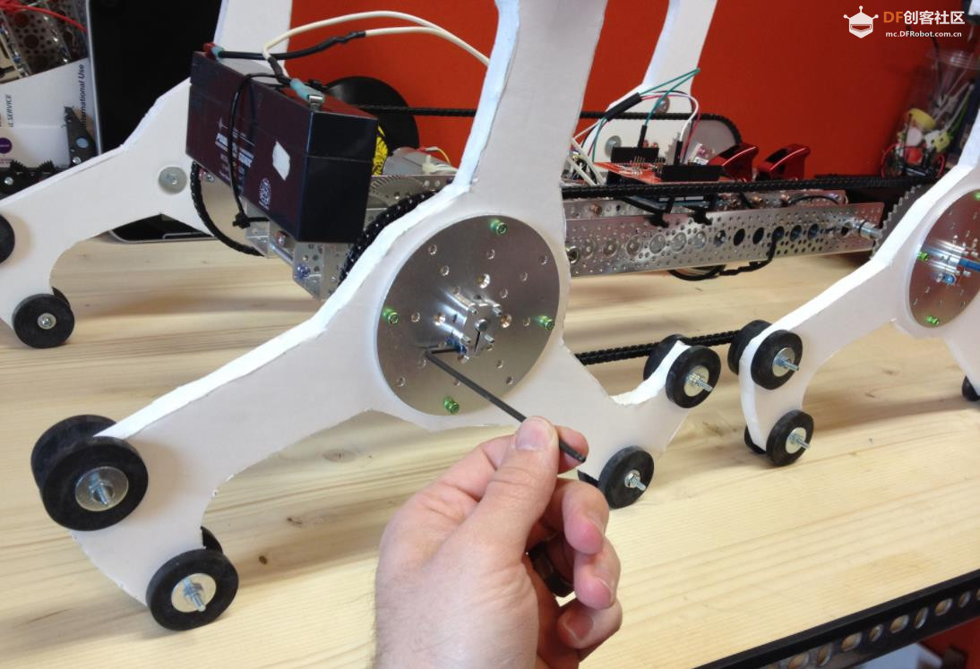

## 步骤8:安装轮子
这可能是最有趣的一步了。安装链轮、链条和车轮。
确保将轮毂的固定螺钉和轮毂夹紧螺钉尽可能拧紧,确保轮子和齿轮都牢固!如果轮子开始偏离中心,机器人可能会变得不稳定并翻倒。

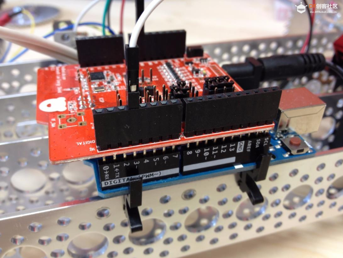

发表于 2025-5-30 07:05:03

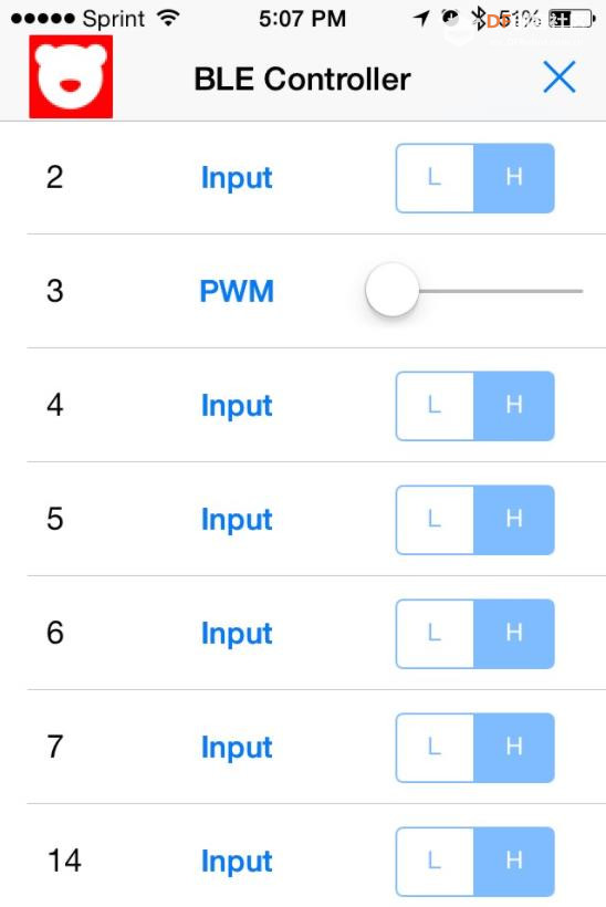

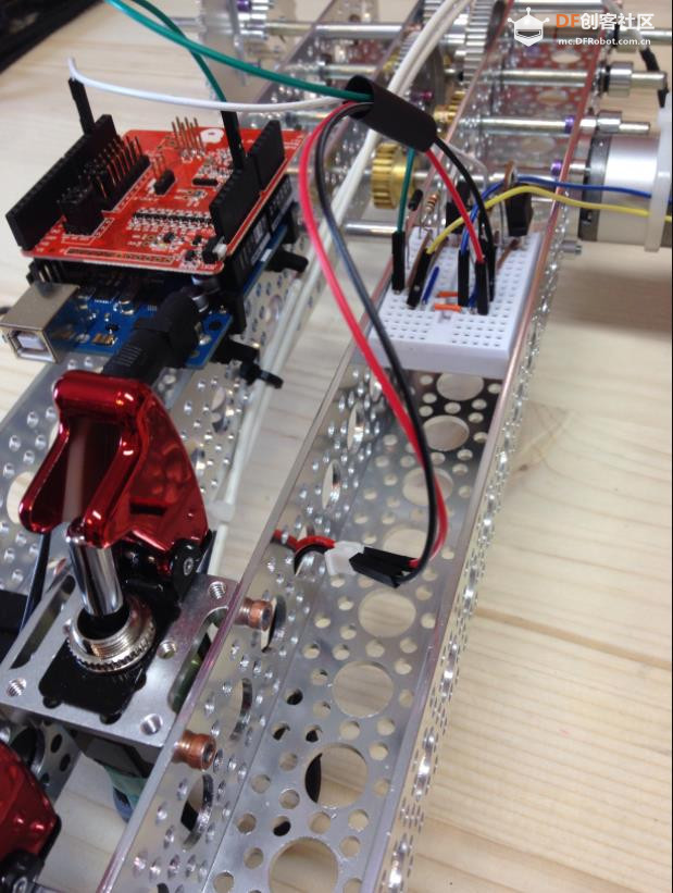

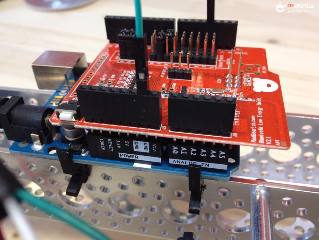

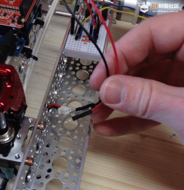

## 第 9 步:控制大脑!
Arduino
我使用了一个 Arduino Uno(通过Arduino 通道卡扣式安装座连接)和一个BLE 扩展板来添加蓝牙功能。Arduino Uno 由一个 9V 电池供电,电池盒里有一个带开关的电池,我用拉链固定住,以防止电池滑动。
BLE Shield
我使用了 Red Bear Labs 的 BLE Shield。您可以查看他们的入门文档。我将 BLEControllerSketch 从他们的库中加载到 arduino 上,然后在我的 iPhone 上安装了他们的免费应用程序(他们也有安卓应用程序)。
首次运行 iPhone 应用时,您需要进入菜单并选择“BLE 控制器”。我敢肯定,第一次运行它时,它直接进入了“简单聊天”应用,这有点让人摸不着头脑。然后,您需要确保您的 arduino 已打开电源,然后在应用中扫描它。之后,您只需选择“连接上次连接”。接下来,选择您的引脚(我使用了 3 号引脚,因为它支持脉冲宽度调制)。

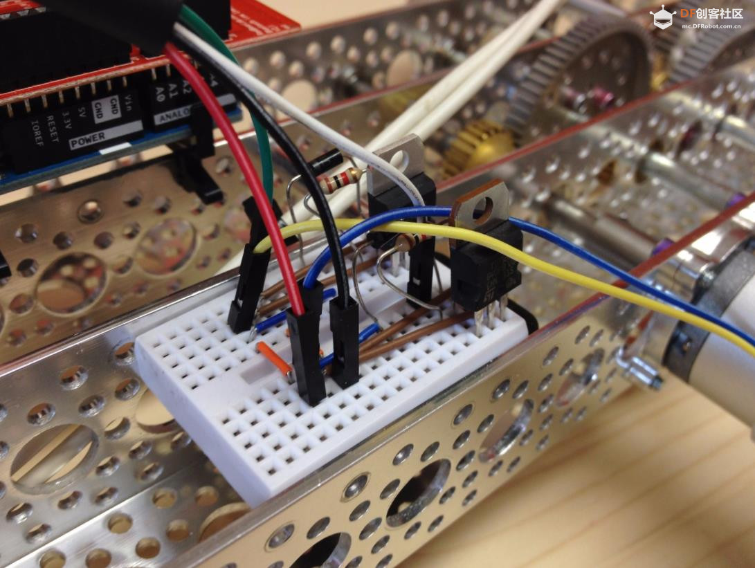

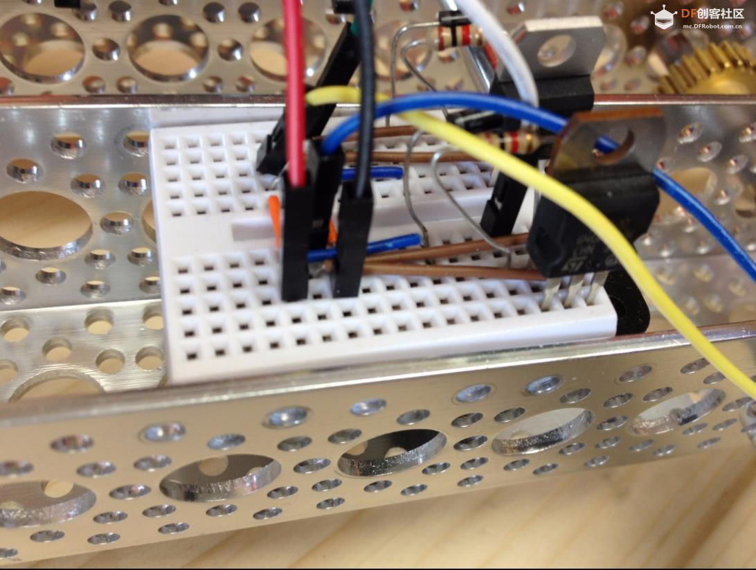

PWM电路
我基本上用这个 Instructable上的电路来做脉冲宽度调制电路。没错,这些说明是关于如何打开和关闭螺线管的,但只需用电机代替螺线管,发送 PWM 信号而不是高/低电平,就能很好地控制电机转速。简单、便宜、有效。

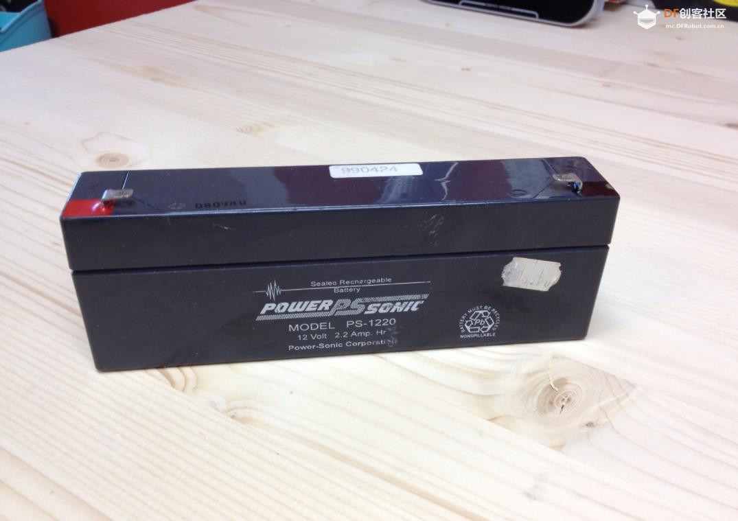

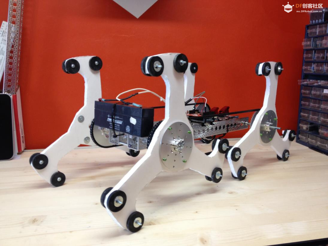

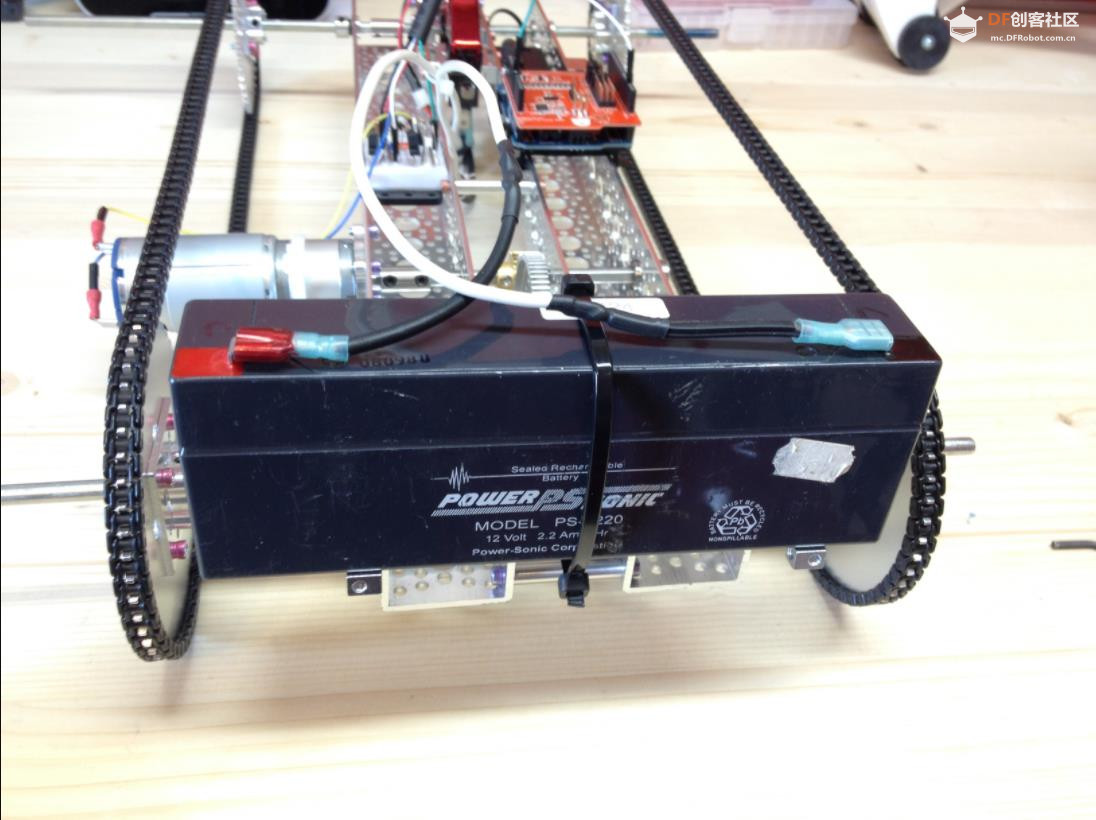

## 第十步:大电池
接下来,我将一个旧的 12v 2.2 安培小时密封铅酸电池连接到爬楼机的前面......它很重(2 磅),但当放置在第一个轴前面时,额外的重量起到了平衡作用,它实际上有助于它更稳定,爬楼时不太可能向后倾斜。
我使用了一些90 度双侧安装 E作为电池架,并使用了拉链将其扣紧。

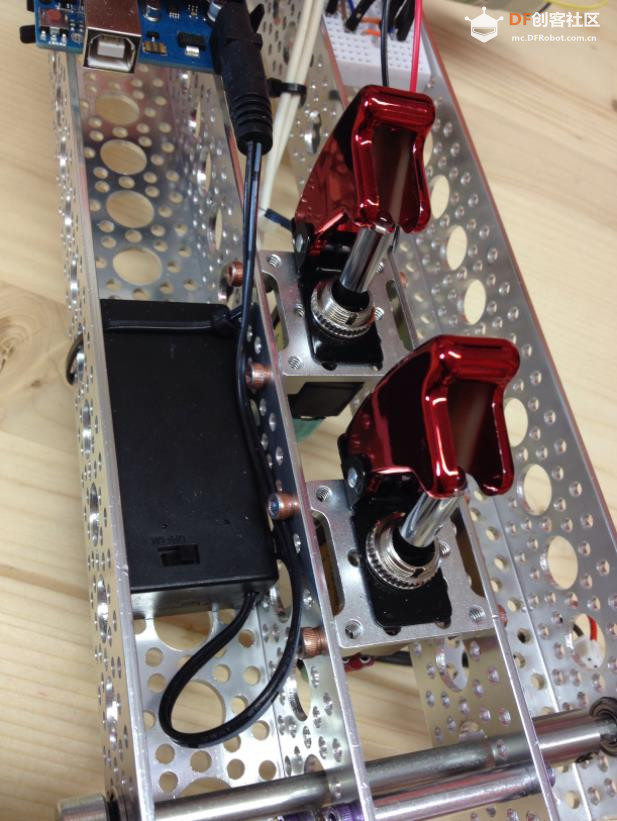

发表于 2025-5-30 07:08:26

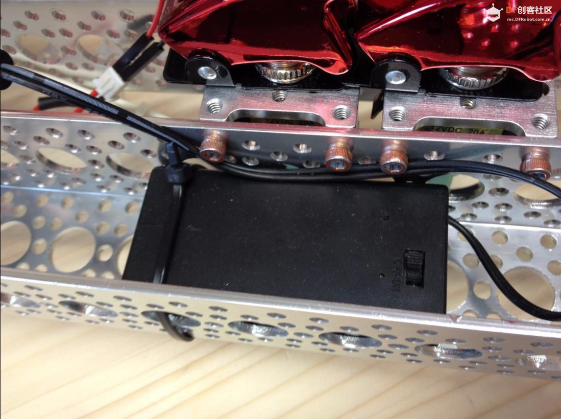

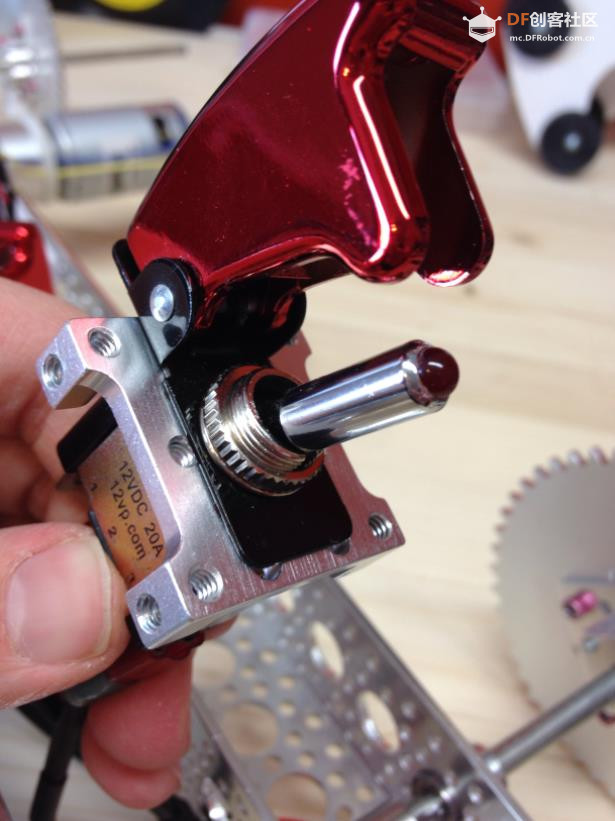

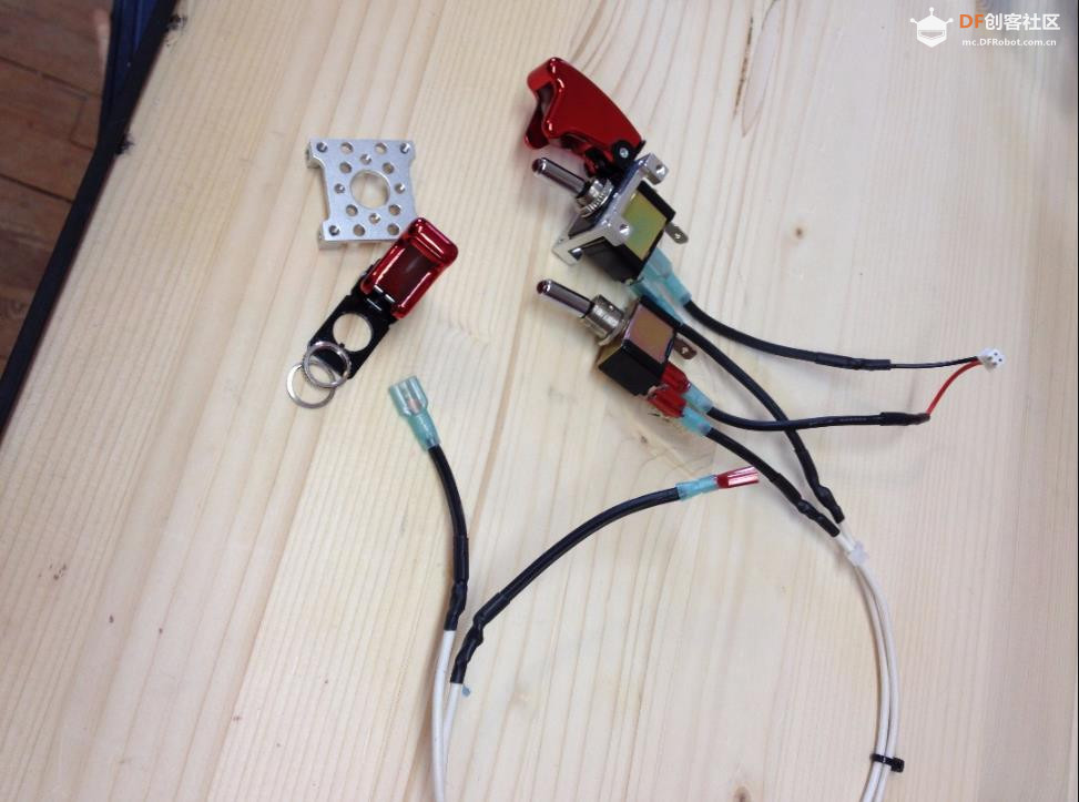

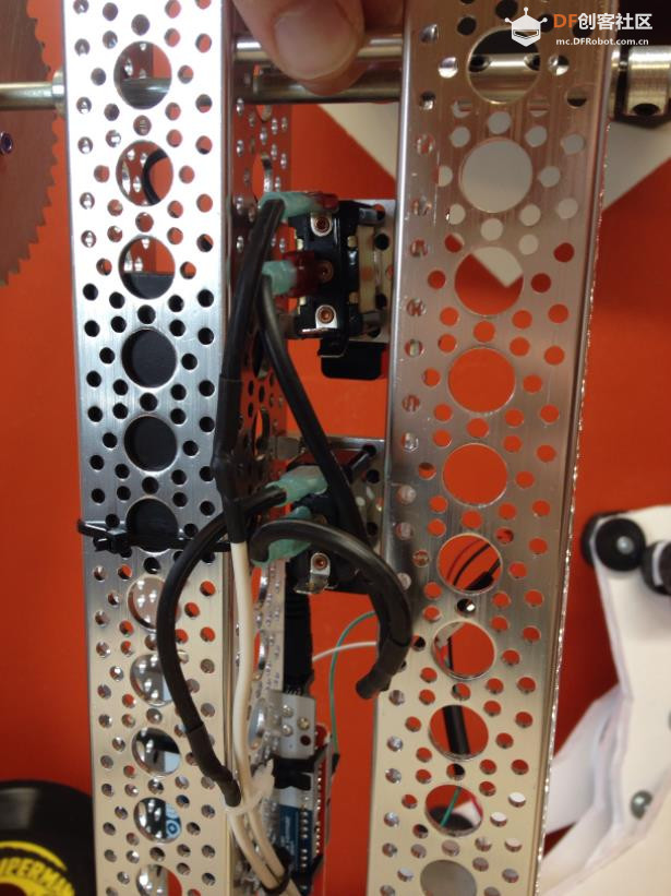

## 步骤11:电源线
我使用了两个 SPST(单刀单掷)开关来连接/断开 12V 电池和 PWM 电路(一个开关接通正极,一个开关接通负极)。这起到了安全开关的作用,可以在紧急情况下快速切断电源。您也可以使用一个 DPST(双刀单掷)开关。我使用了一些四路集线器 C型接口,安装在两个主通道之间,用来安装开关。

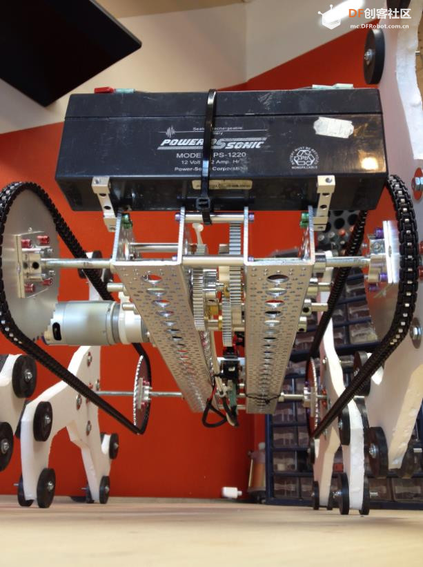

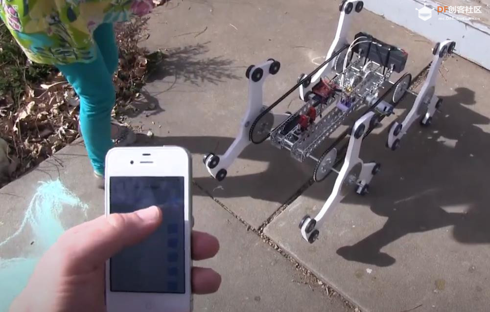

发表于 2025-5-30 07:11:22

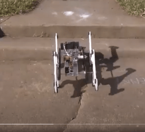

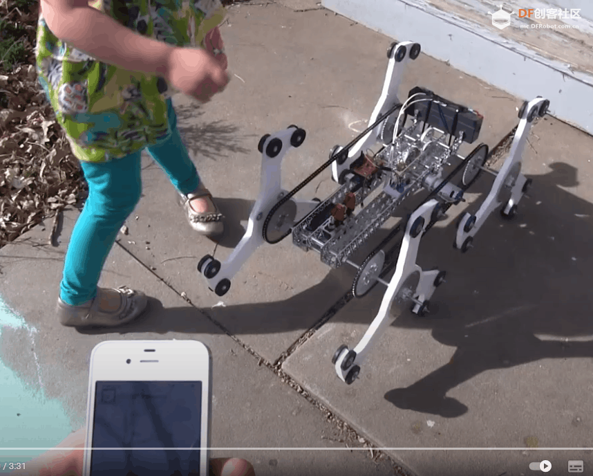

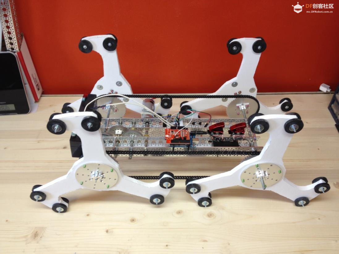

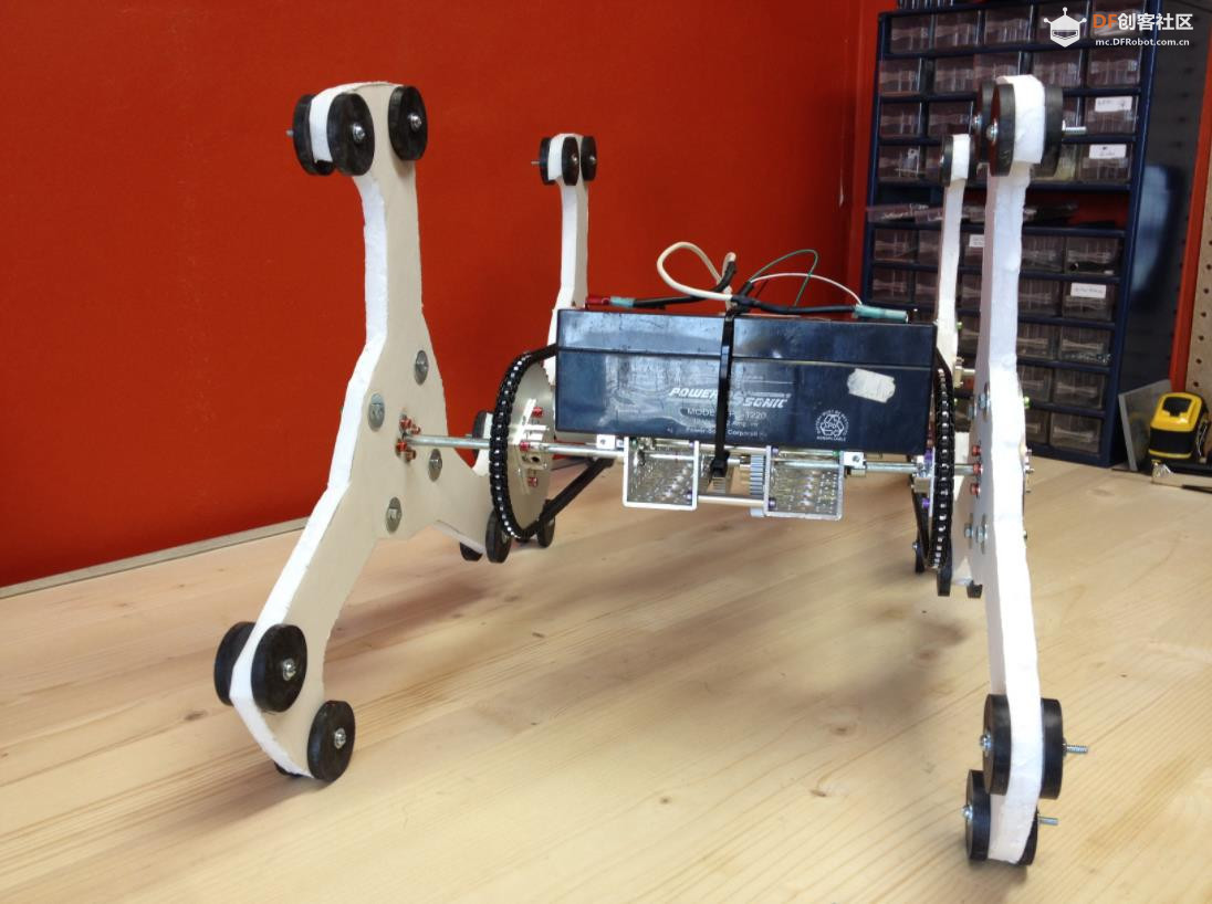

## 第 12 步:楼梯在那里,爬!
好了,这次的搭建就到这里。祝你玩得开心!当然,还有很多改进空间——比如,这个版本无法转向、没有传感器、速度可以更快等等。
【Arduino 动手做】构思超级棒的 Stair Bear 爬楼梯机器人图1
