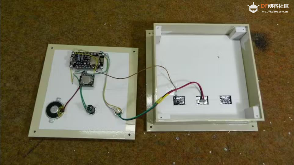

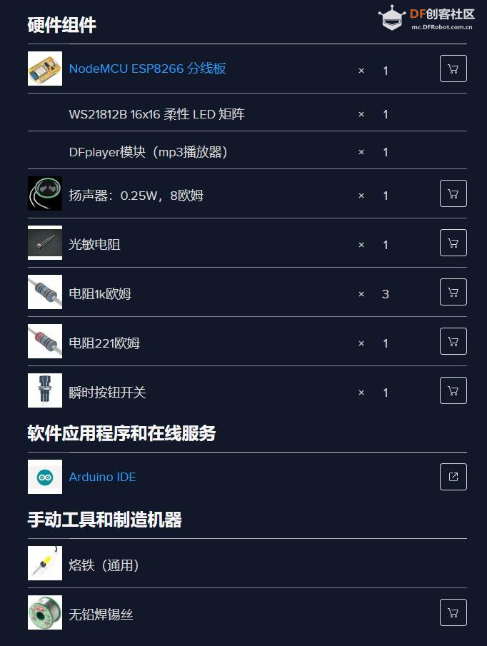

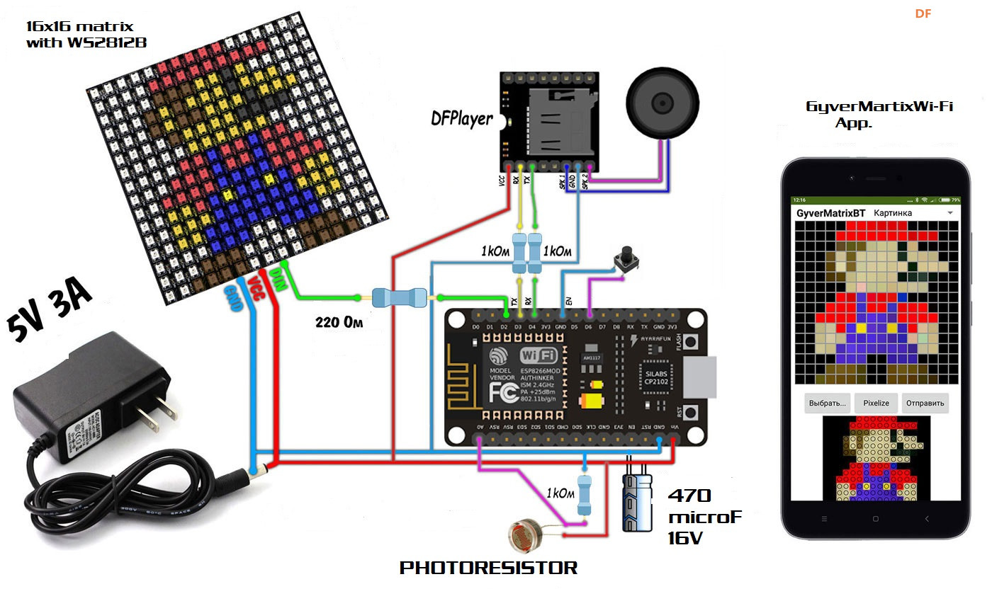

因此该设备的构建极其简单,仅包含几个组件:
微控制器单元是 NodeMCU、ESP8266 或 Wemos D1,它们板载大量内存和 WiFi。我使用的是 ESP8266。
16 对 16 LED 矩阵模块由 256 个 WS2812 可寻址 LED 组成(此类矩阵以 10 至 15 美元的价格出售给 Aliexpress)
该设备还包含一个 DFPLAYER 模块,其中包含警报所需的 mp3 音频文件或背景声音
小型扬声器
一个按钮
最后,5V 电源能够提供至少 3A 的电流
矩阵的几乎所有功能都可以通过此按钮手动控制,只需结合按压次数和时长即可。要通过智能手机控制矩阵,您需要安装“GyverMatrixWiFi”应用程序。详细的制作说明以及该项目的文件可在 GitHub 上找到:https://github.com/vvip-68/GyverMatrixWiFi/

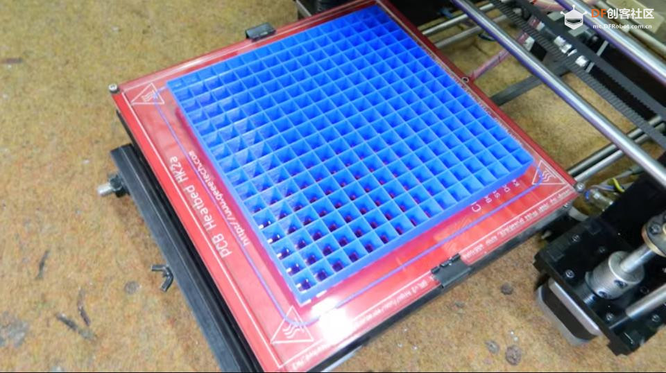

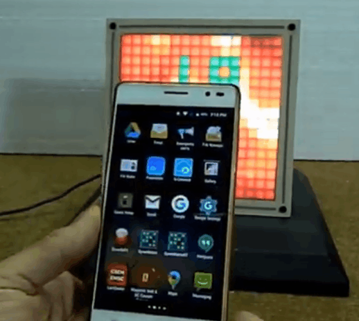

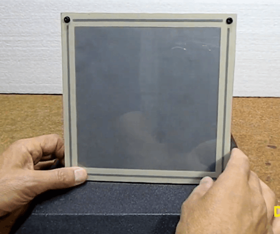

为了获得更好的视觉效果,矩阵二极管应该用隔板隔开。为此,我们使用3D打印机打印了一个网格。制作这个项目的原始格栅需要大量的时间和材料(PVC)。因此,我创建了一个自定义网格,它所需的材料和打印时间比原先少了好几倍。您可以从下面的链接下载STL文件。网格上应该放一张描图纸来漫射光线。

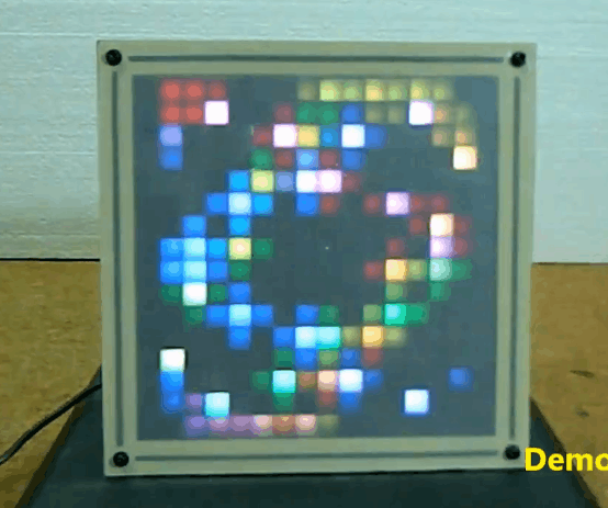

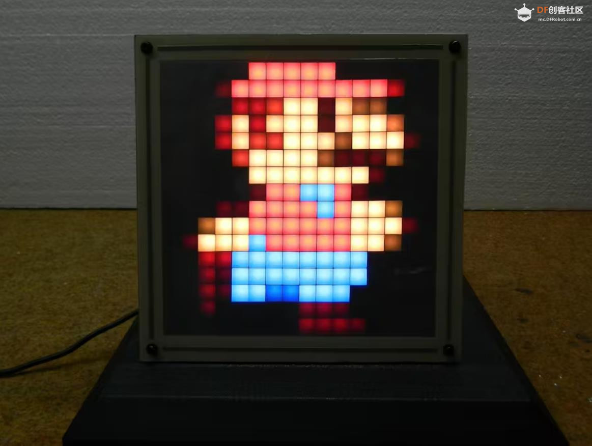

该矩阵具有以下特点:
模式:上传图片、股票行情和绘画。
效果:彩虹、火焰、矩阵、魔方、降雪、星落、漩涡、彩弹、声效、动画、时钟、日期
游戏:打砖块、俄罗斯方块、迷宫、跑步者、贪吃蛇。
功能:启动时自动连接到矩阵、亮度和显示速度设置、在游戏中使用加速度计。
可惜我的相机只有自动设置,无法很好地应对光线强度的变化,所以视频和色彩都不清晰。实际上,这看起来非常迷人。
最后,将该装置放入一个尺寸合适的盒子中。盒子由厚度为3毫米的PVC板制成,并贴有自粘彩色壁纸。您可以在视频中观看该装置的整个制作过程。
