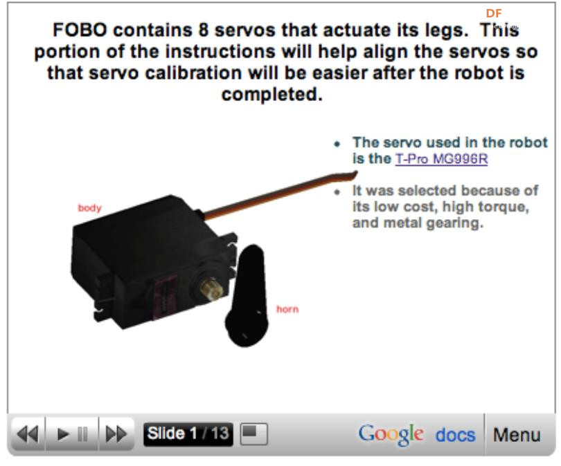

第 4 步:设置伺服器
FOBO 使用 8 个舵机四处移动。这些需要在施工开始前对齐,以便于校准。您可以在此处访问带有动画说明的演示文稿(图像是演示文稿的屏幕截图)。

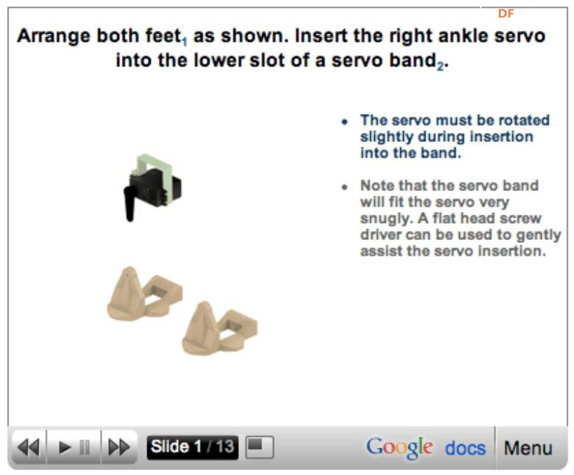

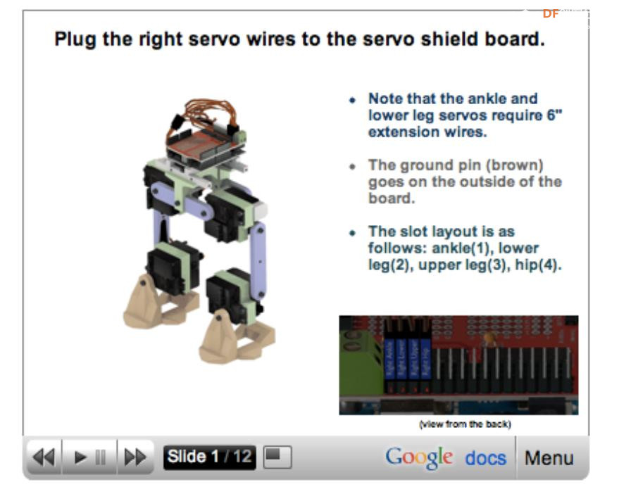

第 5 步:组装右腿
FOBO 的右腿有 5 个打印部件和以下内容:
4 个伺服器
2 个螺丝 3M 16mm
2 个螺丝 3M 12mm
4 个螺丝 3M 8mm
1 个螺母 3M
您可以在此处访问带有动画说明的演示文稿(图片是演示文稿的屏幕截图)。

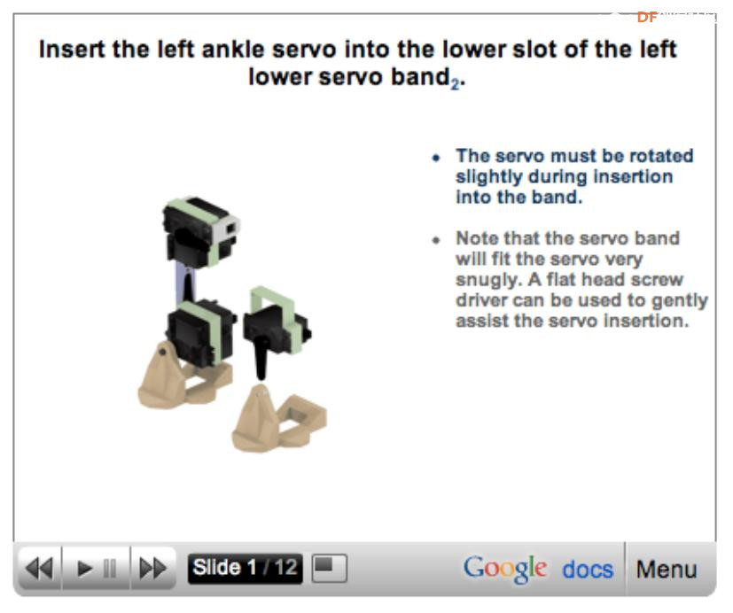

2 个螺丝 3M 12mm
4 个螺丝 3M 8mm
1 个螺母 3M

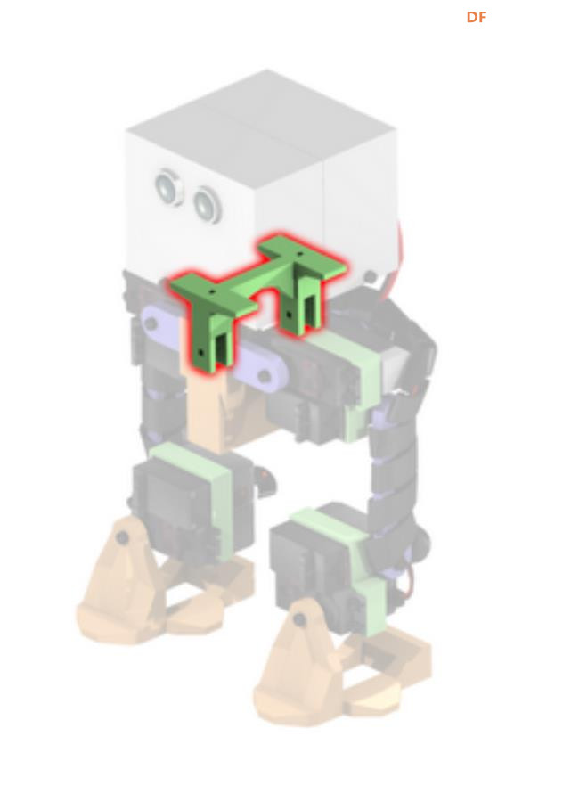

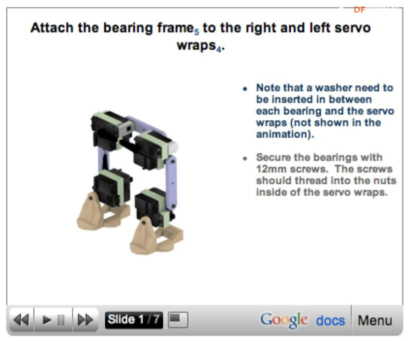

第 7 步:组装框架
FOBO 的框架有 4 个打印部件和以下内容:
2 个径向滚珠轴承
2 个垫圈
2 个螺钉 3M 16mm
6 个螺钉 3M 12mm
4 个螺钉 3M 8mm
1 个 Arduino Uno 板
1 个 Arduino 伺服扩展板
第 8 步:连接电子设备
FOBO有以下电子部件:
4个伺服延长线 6“
2段线包,每个
14” 1个摇杆开关
1个保险丝 5安培
1个直流到直流电压调节器(5v/6v)
3个无焊线连接器(女性)

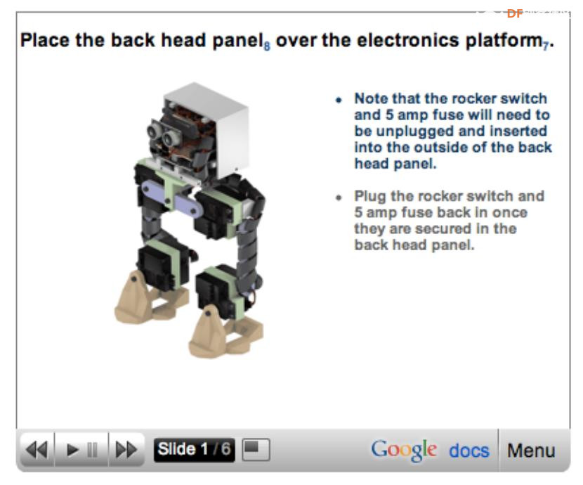

第 9 步:戴上头部和电池盒
FOBO 的头部是两个打印部件,电池盒是一个打印部件。您需要的其他物品:
1 节锂离子电池 2 节 7.4v
4 颗螺丝 3M 20mm
4 颗螺丝 3M 8mm
您可以在此处访问带有动画说明的演示文稿(图片是演示文稿的屏幕截图)。 使用 LIPO 电池时请小心并遵循所有安全说明!

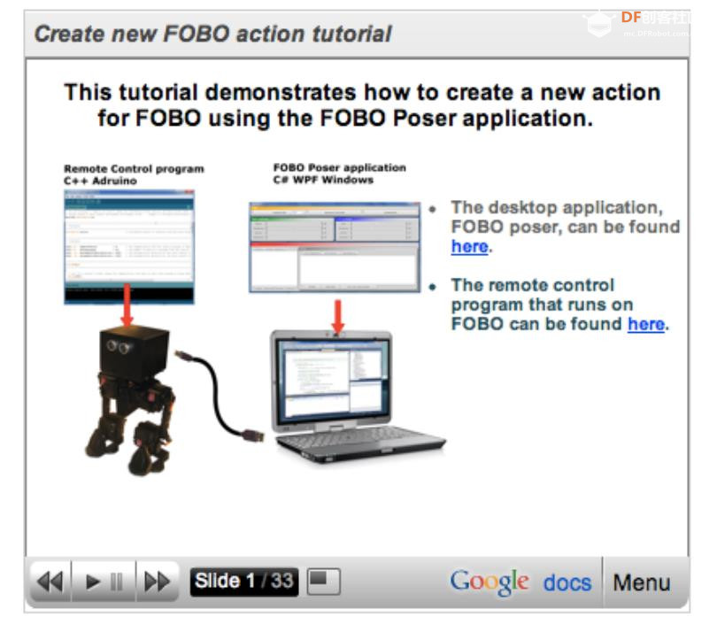

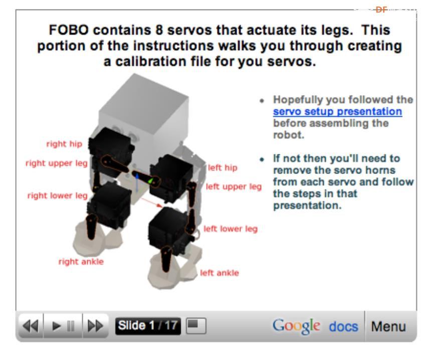

第 10 步:校准舵机
是时候校准 FOBO 的舵机了。这是必要的,因为不可能每个人都以完全相同的方向组装伺服系统。因此,校准描述了特定 FOBO 的唯一伺服偏移量。这允许每个 FOBO 使用其他人创建的作。您可以在此处访问带有动画说明的演示文稿(图像是演示文稿的屏幕截图)。

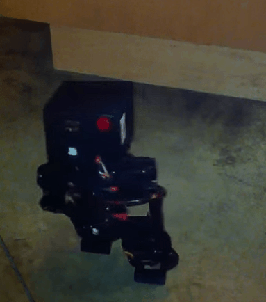

第 11 步:让 FOBO 漫游!
将导航程序上传到 FOBO,让它四处走动!
