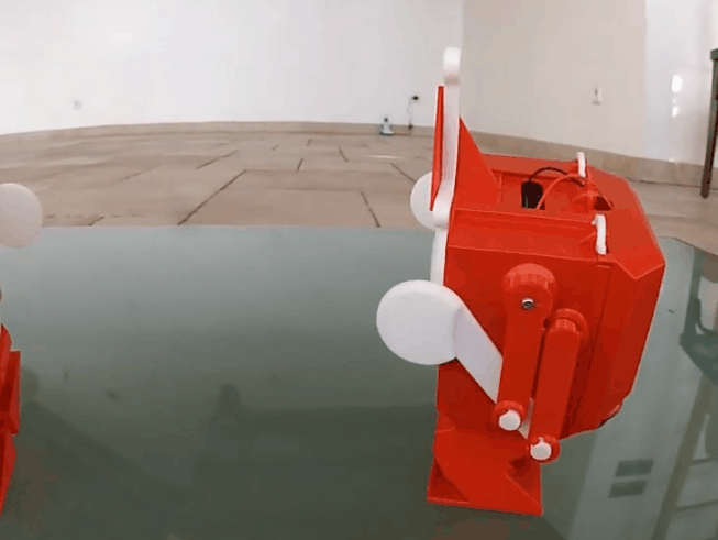

所以我在网上四处寻找,看看我是否能在市场上找到任何机器人圣诞老人,但事实证明我找不到,所以我决定为自己制作一个。
我决定设计一个 3 个伺服行走的双足机器人,看到 3 个伺服机器人的设计并不多,我不得不完全从头开始设计。
我希望机器人是完整的 3D 打印的,只使用预先存在的现成电子部件,无需任何修改即可安装。任务很艰巨,但最终我弄清楚了,Boxing Santa 机器人诞生了!!

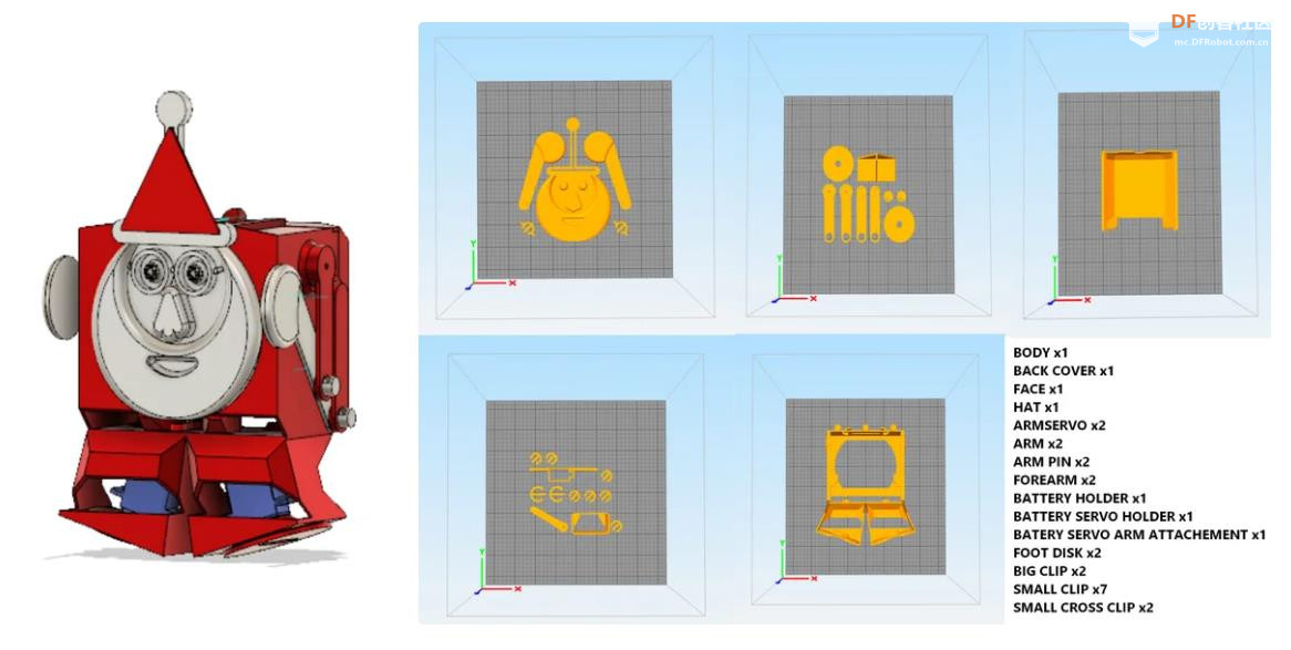

所有 3D 打印部件均使用 Autodesk Fusion 360 软件设计。
在这个 instructable 中,我将向您展示如何制作一个简单的 3D 打印拳击双足机器人。

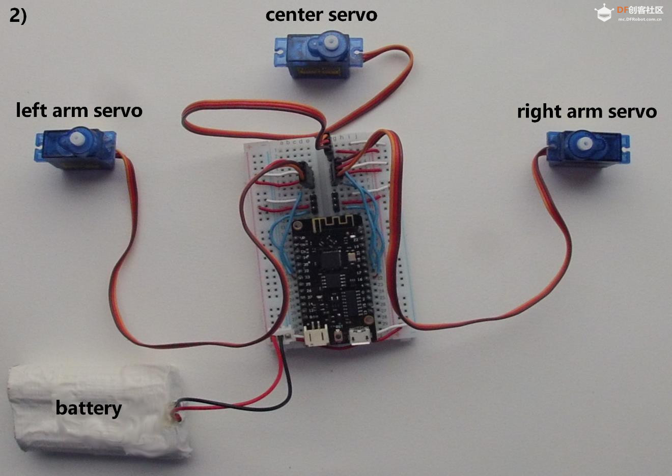

这个机器人的背面有一个 400 孔无焊面包板,所以请随意定制电子设备,让他做任何你想做的事!

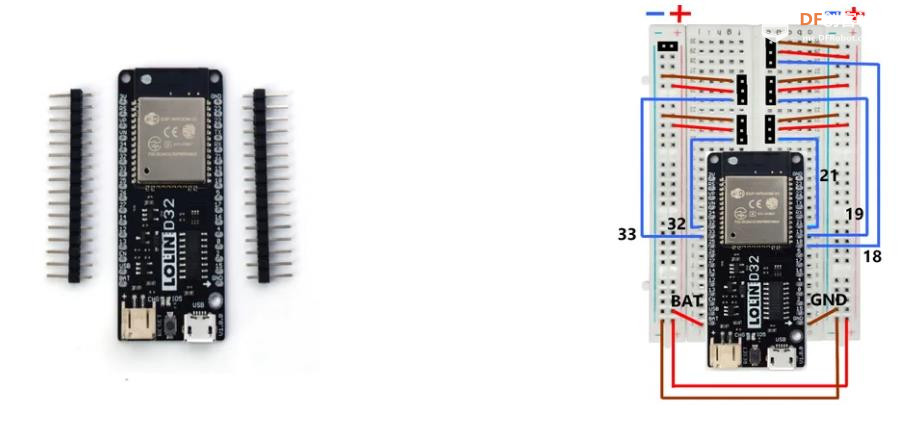

在这种情况下,机器人可以通过 5V 微型 USB 使用具有 wifi 和 BLE 功能的 esp32 板进行充电:
LOLIN D32 板
该板将使用以下方式进行编程:
Arduino IDE
机器人将通过智能手机应用程序上的 BLE(低功耗蓝牙)进行控制:
用于 BLE 的 nRF Toolbox
您需要拥有具有 BLE 功能的智能手机才能通过此应用程序控制机器人!

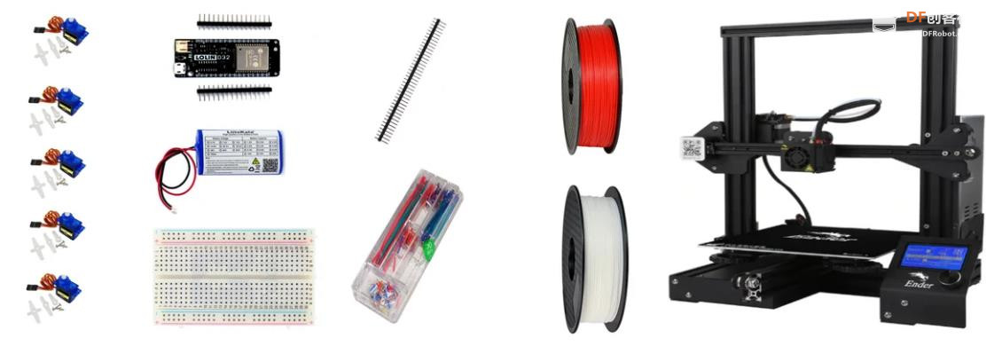

对于此 项目,您将需要:
工具:
小十字螺丝刀
烙铁
焊料
电子学:
1 个 LOLIN D32 板(可在 Aliexpress 上以 6.50 美元的价格购买 链接在这里 )
1 个 3.7V 5200mAh 18650 锂电池组 +2P 插头(可在 Aliexpress 上以 6.18 美元的价格购买 链接在这里)
5 个 SG90 微型舵机(可在 Aliexpress 上以 8.57 美元的价格购买 链接在这里 )
1 个面包板 400 孔(可在 Aliexpress 上以 1.26 美元的价格购买 链接在这里)
!!重要的是要获得这种型号的面包板,以便它正确地安装在机器人中!!
19 个无焊试验板跳线电缆(可在 Aliexpress 上以 1.83 美元的价格购买 链接在这里)
用于 Arduino 面包板 2.54 的 17 个公针接头(可在 Aliexpress 上以 1.14 美元的价格购买 链接在这里 )
全球速卖通电子零件总价 25.48 美元
塑料:
1x 红色 PLA 细丝(1KG 线轴可在 Aliexpress 上以 21.49 美元的价格购买 链接在这里 )
1 根白色 PLA 细丝(1KG 线轴可在 Aliexpress 上购买,售价 21.49 美元 链接在这里 )
!!请注意,1 公斤的线轴远远超过打印机器人的要求,每根灯丝 100m 会做得很好!!
3D 打印机:
最小构建平台:150毫米 x 150 毫米
任何 3D 打印机都可以。我个人在 Creality Ender 3 上打印了它,这是一款低于 3 美元的低成本 200D 打印机
打印结果完美。
智能手机
智能手机必须具有 BLE(低功耗蓝牙)功能。
Iphone 5 及更高版本具有 BLE。
最近的 Android 手机应该配备了此功能。
