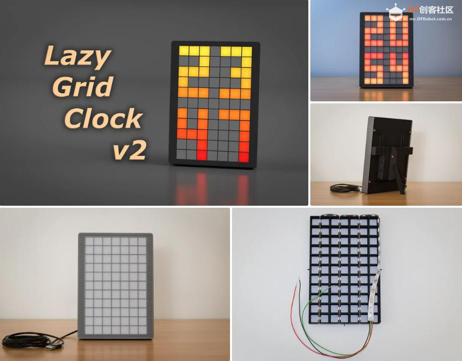

[项目] 【Arduino 动手做】 LGCv2:使用 LED 灯条的 7x11 LED 矩阵时钟
添加了 sketch v6 的草稿,可以针对 nodeMCU/ESP8266 进行编译。它已添加到步骤 6 中。有关详细信息/信息,请查看我的 S7ripClock 的第 11 步。

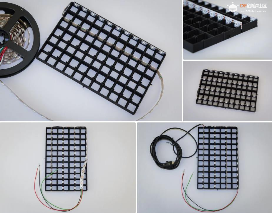

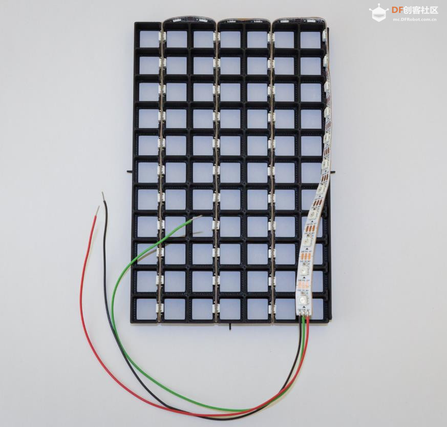

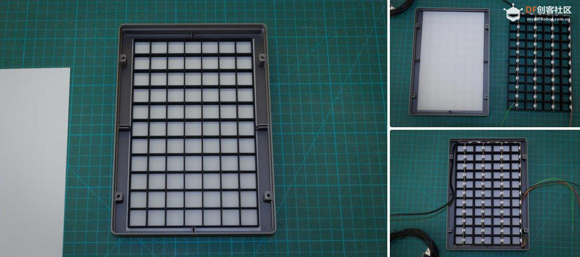

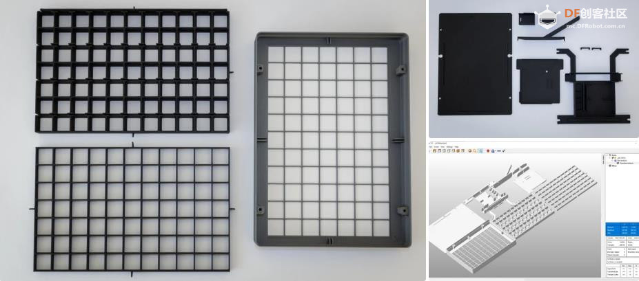

这件事背后的想法是避免像在经典矩阵中那样焊接多个 LED 灯条。要做到这一点,有 6 个 LED “浪费”了,但它使构建网格的速度大大加快。
基本上这与我之前的 Lazy Grid Clock 相同 - 它现在终于更新了,提供了更轻松的构建并使用更少的材料,例如螺丝。由于有一些混音/修改,我保留了网格的方向/起点,因此草图可以在 LGCv1 和 v2 上使用。
Arduino sketch 基于 S7ripClock。因此,虽然看起来有些不同,但视频中的说明/功能也适用于此。
如果你正在寻找一个更大的网格,并且不关心做一些焊接工作,你可能想看看我的 “Grid Clock v2”: https://www.thingiverse.com/thing:3433644

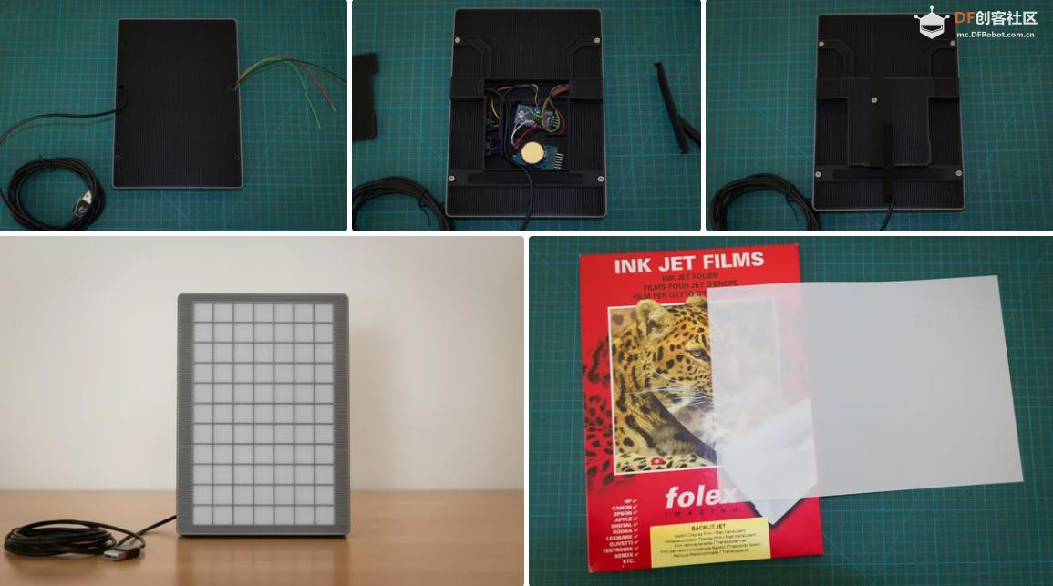

2x 120mm x 188mm 漫射材料(我一直在使用 Folex 喷墨胶片,非常薄的纸或类似材料也可以使用)

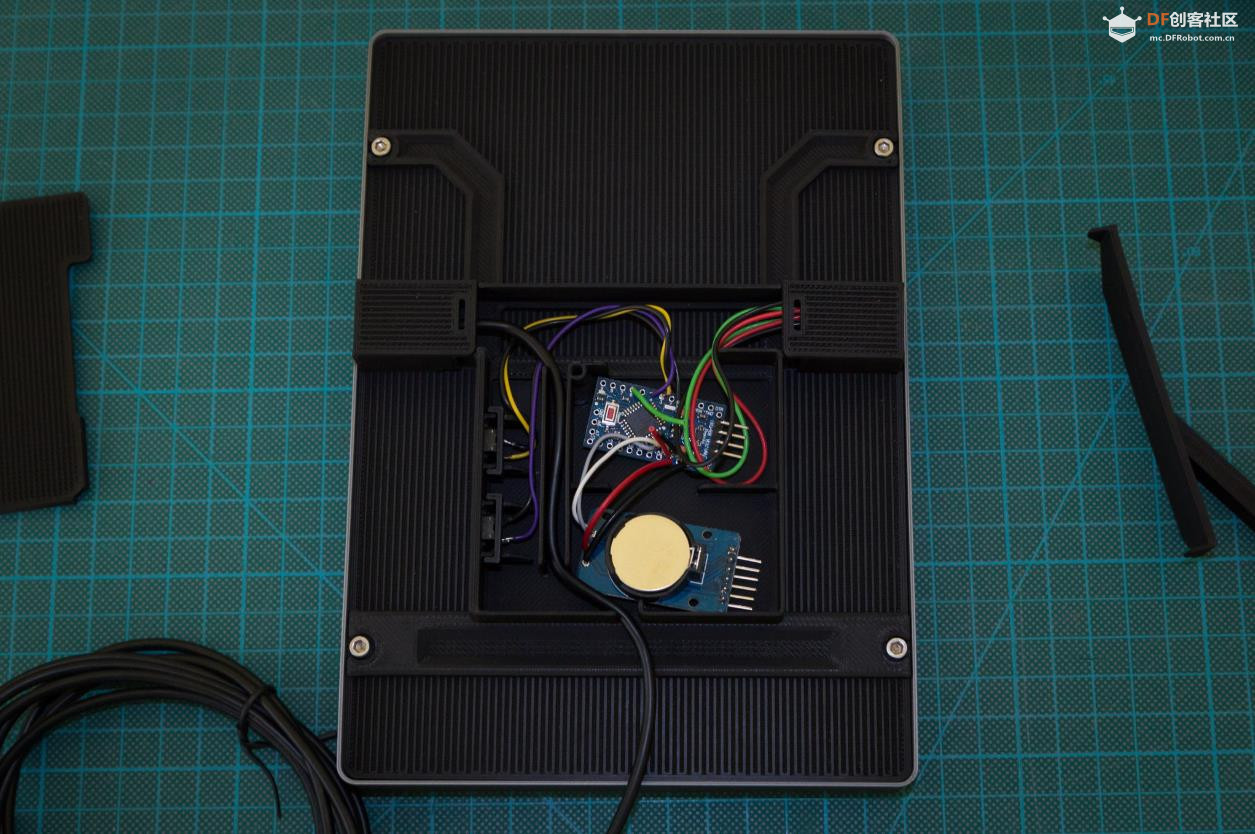

电子产品非常简单。只需 2 个按钮、电源和 LED 灯条即可连接。请查看 S7ripClock 以获取详细的图片和原理图。线材颜色与图片中可以看到的相同。
https://www.instructables.com/id/S7ripClock-Basic-...
