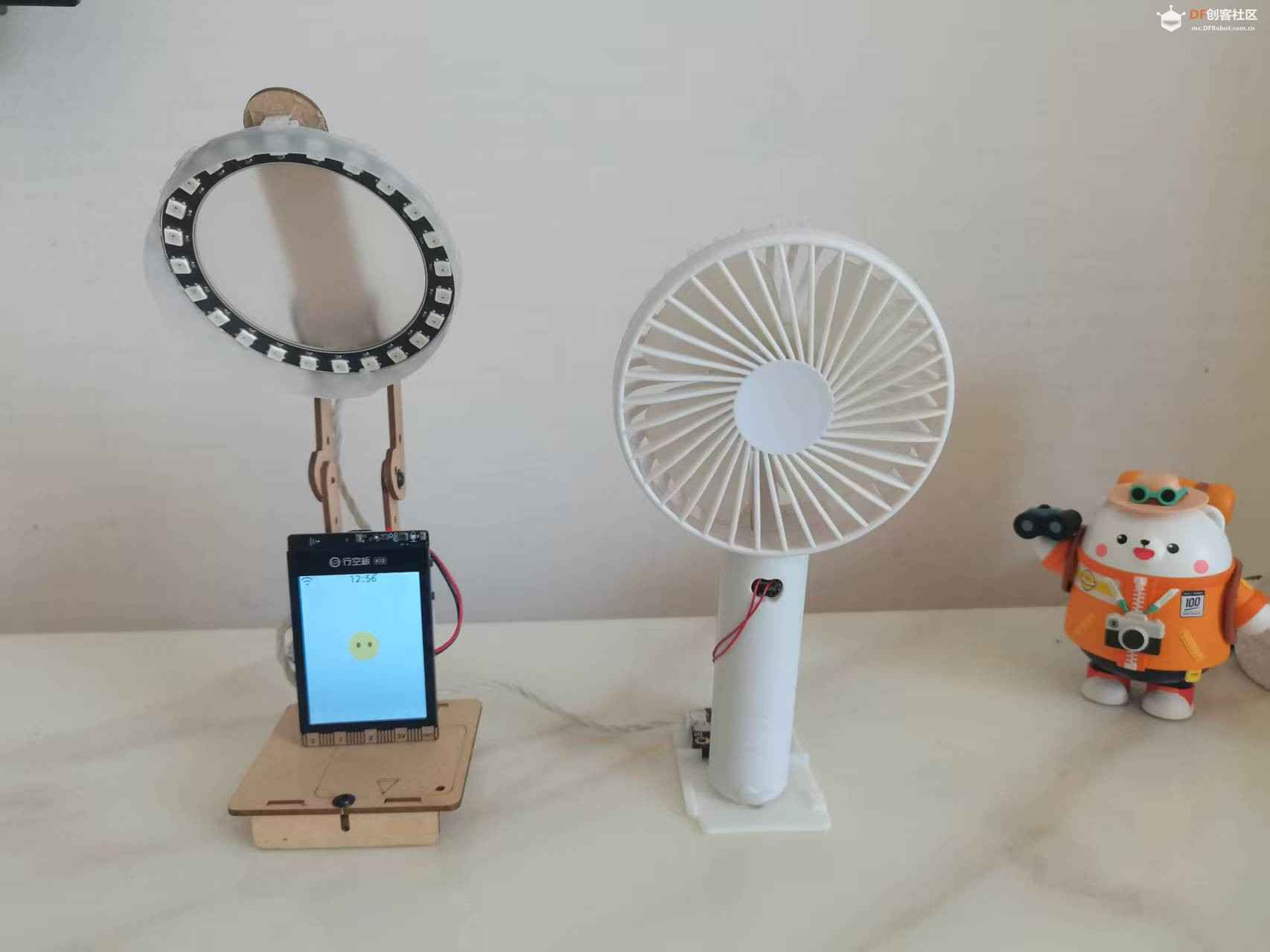

在当今的智能硬件时代,将物联网技术应用于日常生活中的设备控制,不仅可以提升生活的便利性,还能增添许多乐趣。本文将介绍如何使用 ESP-IDF 开发框架和行空板 K10 开发板,实现一个智能风扇和 LED 灯带控制系统。通过这个项目,你可以远程控制风扇的开关、速度调节,以及 LED 灯带的颜色和闪烁模式,打造一个个性化的智能环境。

【项目背景】
随着智能家居概念的普及,越来越多的家庭开始尝试将各种设备接入智能控制系统。行空板 K10 是一款功能强大的开发板,它集成了 ESP32 芯片,具备强大的网络连接能力和丰富的 GPIO 接口,非常适合用于开发智能硬件项目。ESP-IDF 是 ESP32 官方的开发框架,提供了底层硬件操作和网络通信的全面支持,能够帮助开发者高效地实现各种功能。
【硬件准备】

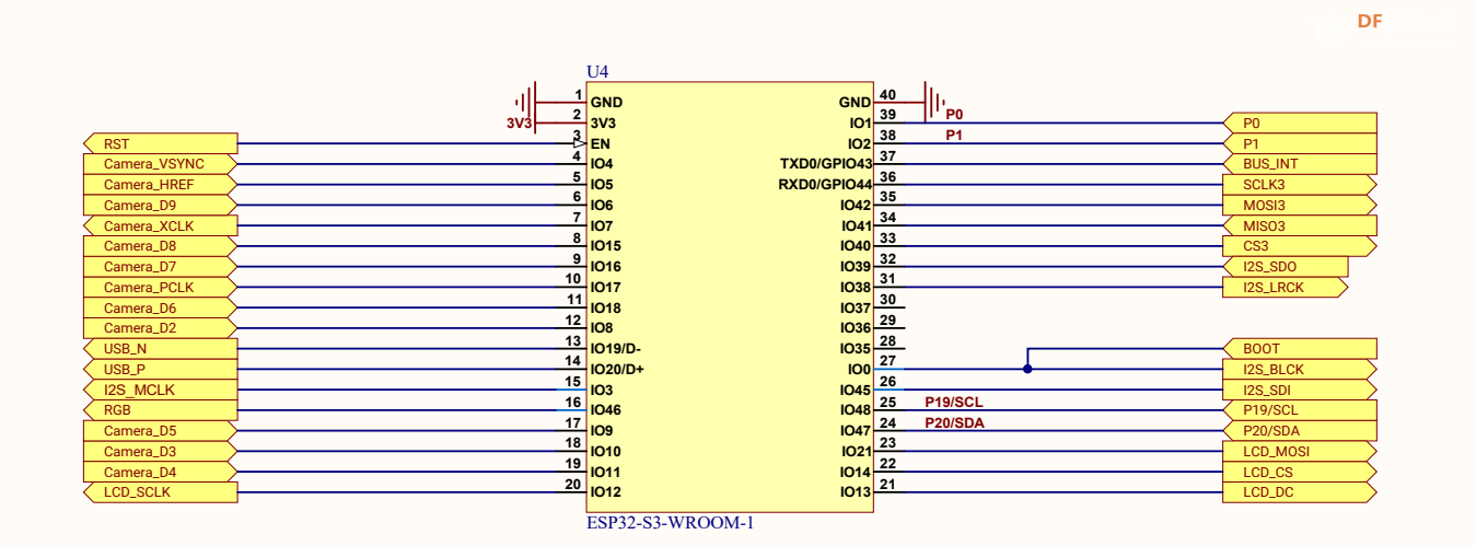

  • 行空板 K10:作为主控制器,负责运行程序和处理各种指令。
  • 电磁继电器模块:用于控制风扇的开关,连接到行空板的 P0 引脚。
  • LED 灯带:连接到行空板的 P1 引脚,用于实现各种灯光效果。
  • 风扇(微动开关):通过电磁继电器连接到行空板,实现远程控制。
  • 电源适配器:为风扇和 LED 灯带提供稳定的电源。
  • 连接线:用于连接各个模块。

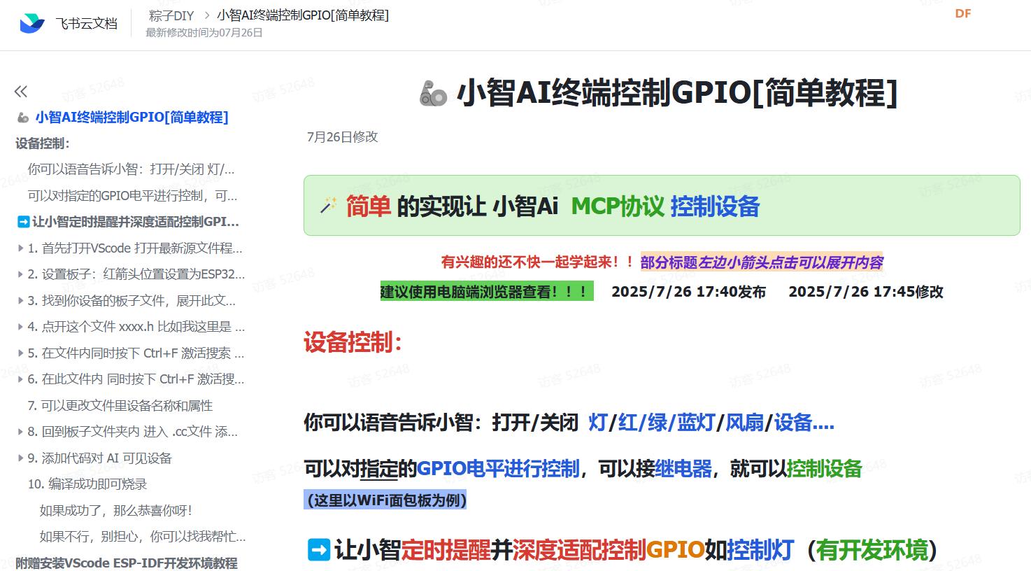

学习小智AI终端控制GPIO[简单教程],完成代码修改。

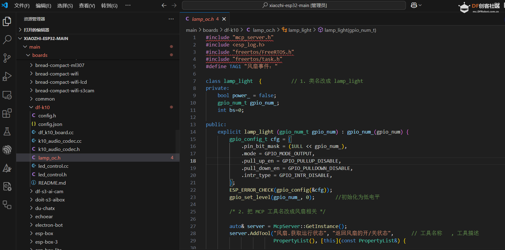

新建文件“lamp_oc.h”:

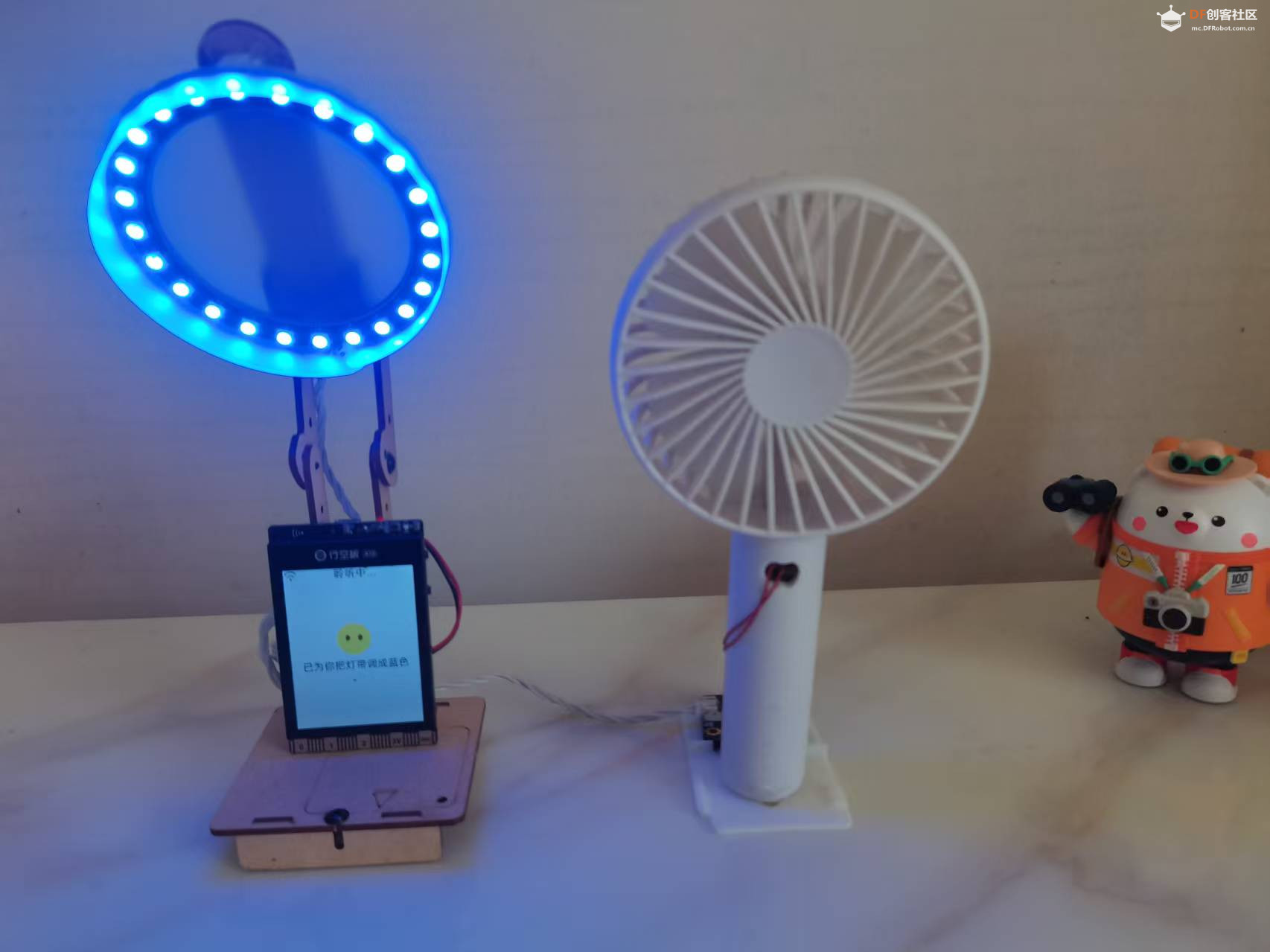

【LED 灯带控制】
LED 灯带的控制通过 LedStripControl 类实现。该类提供了多种方法来控制灯带的亮度、颜色和闪烁模式。
  • 获取亮度:通过 LED灯带.获取亮度 接口,返回当前的亮度等级。
  • 设置亮度:通过 LED灯带.设置亮度 接口,调整灯带的亮度。
  • 设置单个灯颜色:通过 LED灯带.设置单个灯颜色 接口,控制灯带上某个特定位置的灯的颜色。
  • 设置所有灯颜色:通过 LED灯带.设置所有灯颜色 接口,统一设置灯带上所有灯的颜色。
  • 闪烁:通过 LED灯带.闪烁 接口,让灯带以指定的颜色和间隔闪烁。
  • 跑马灯:通过 LED灯带.跑马灯 接口,实现跑马灯效果。
  • 关闭灯带:通过 LED灯带.关闭 接口,关闭灯带。

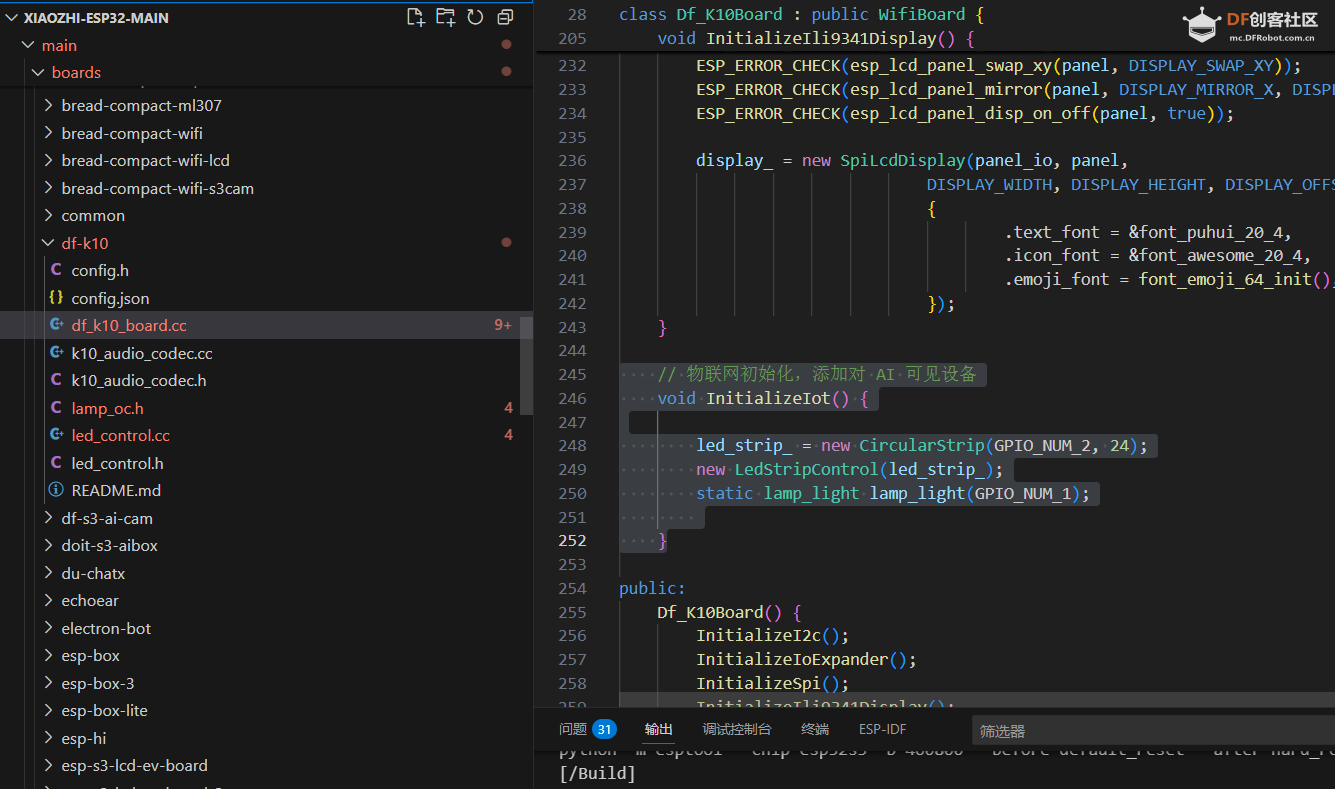

修改“led_control.cc”文件内容:

【注册设备
“df_k10_board.cc”——物联网初始化,添加对 AI 可见设备
  1. #include "lamp_oc.h"
  2.     // 物联网初始化,添加对 AI 可见设备
  3.     void InitializeIot() {
  4.         led_strip_ = new CircularStrip(GPIO_NUM_2, 24);
  5.         new LedStripControl(led_strip_);
  6.         static lamp_light lamp_light(GPIO_NUM_1);
  7.
  8.     }
基于 ESP-IDF 和行空板 K10 的智能风扇与 LED 灯带控制系统图3
行空板k10上的P0与P1引脚对应“GPIO_NUM_1”,与“GPIO_NUM_2”。参考https://img.dfrobot.com.cn/wikicn/5cabf4771804207b131ae8cb/36b61e6635492b977df87d55fe5dca4e.pdf
