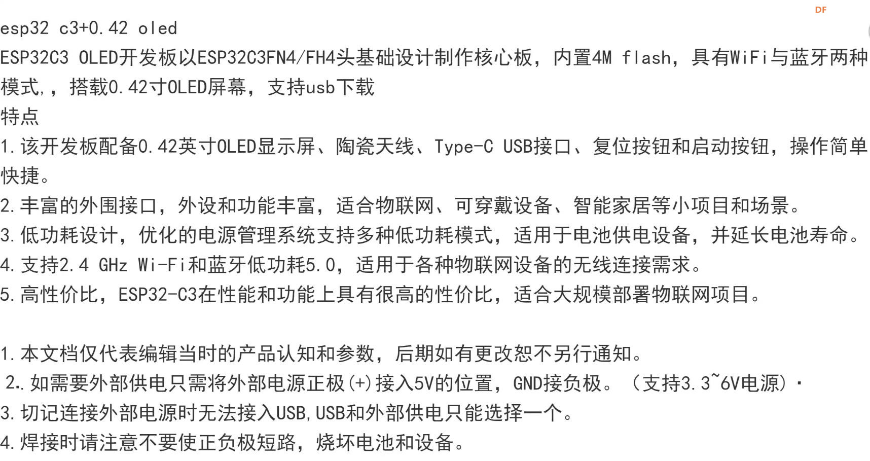

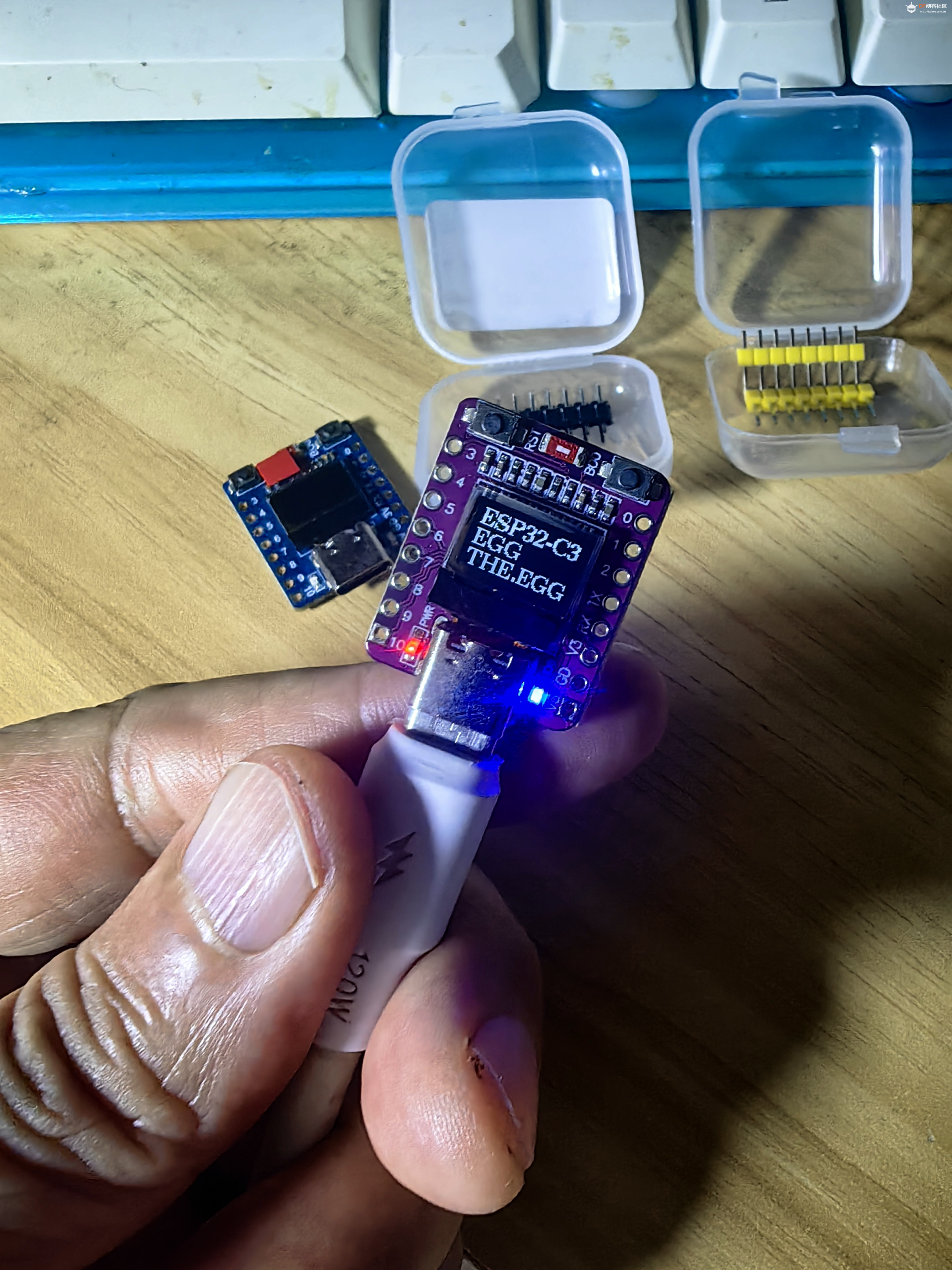

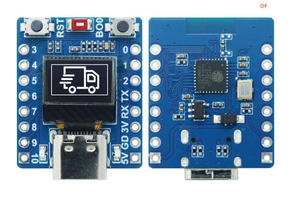

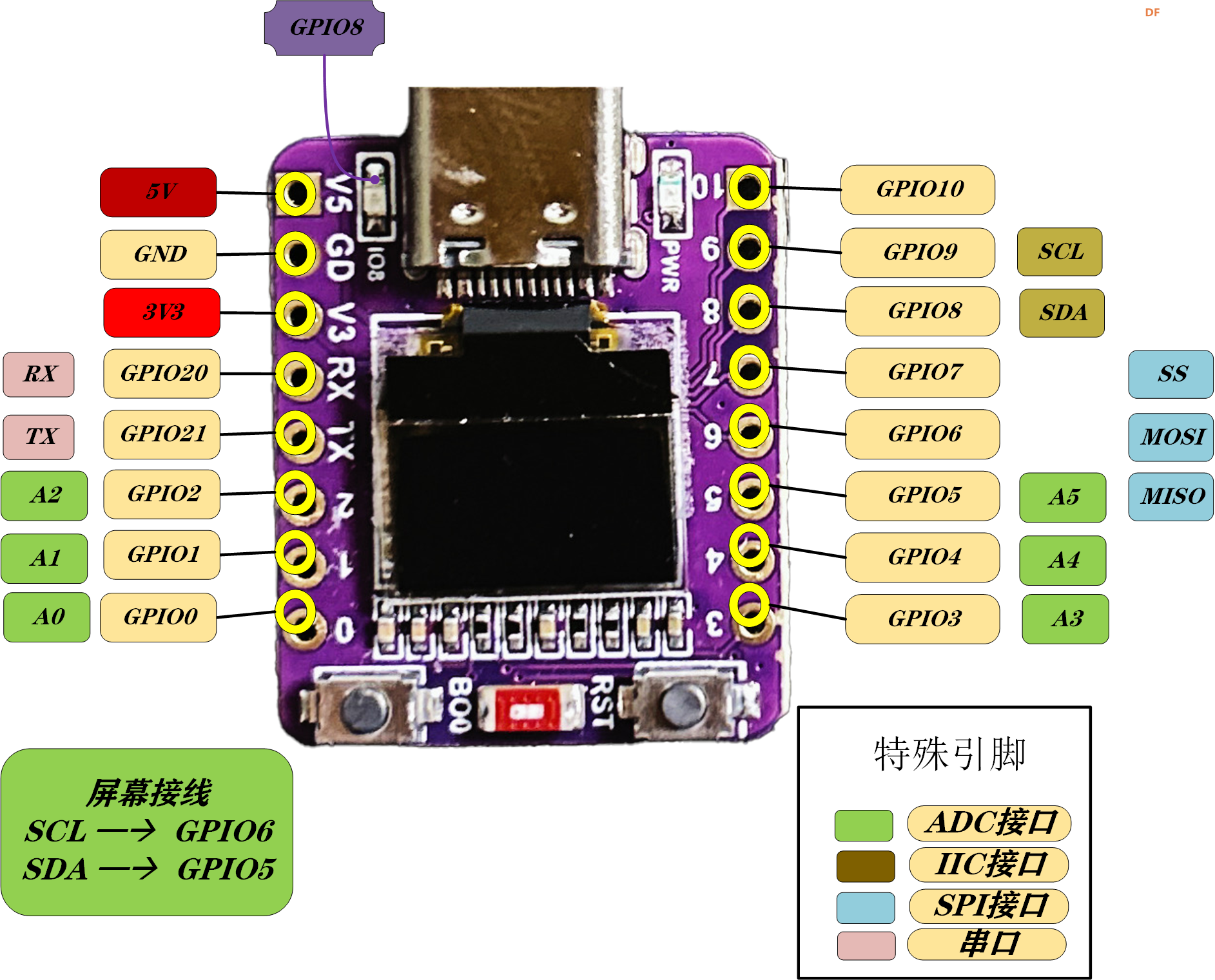

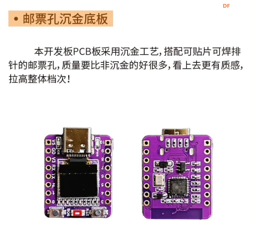

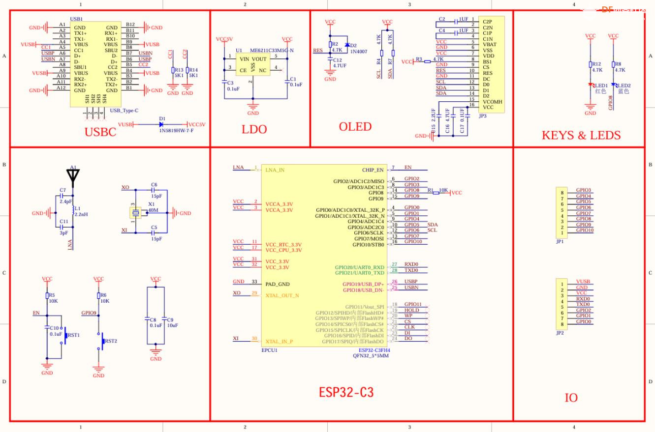

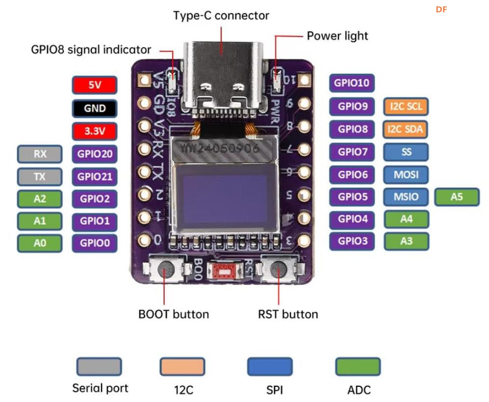

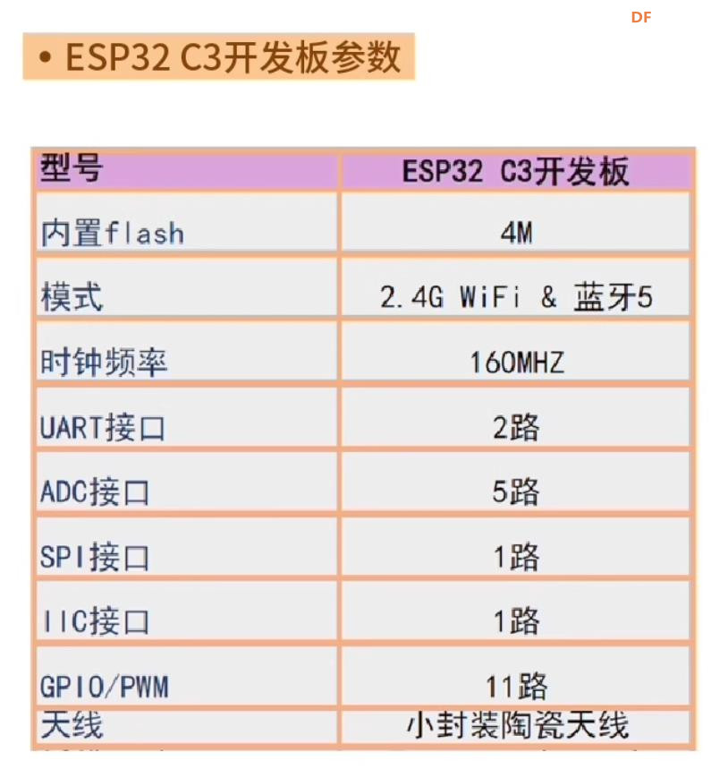

ESP32 C3 OLED开发板基于ESP32C3FN4/FH4,是设计生产的核心板。它有一个内置的4M Flash。它有WiFi和蓝牙两种模式,带有陶瓷天线,配备0.42英寸OLED屏幕,支持USB下载。
  • 电压:3.3~6V
  • WiFi:802.11b/g/n 协议,2.4GHz
  • 蓝牙:BT 5.0
  • SPI 闪存:内置 4M
  • 引脚接口:1xI2C、1xSPI、2xUART、11xGPIO (PWM)、4xADC
  • 板载 LED 蓝光:GPO8 引脚
  • BO0:下载键,长按BO0键插入USB线,然后松开手进入“下载模式”
  • RST:重置按钮,程序运行重启或重置。
  • USB接口:可作为电路板的电源,也可作为连接PC和ESP32C3的通信接口。

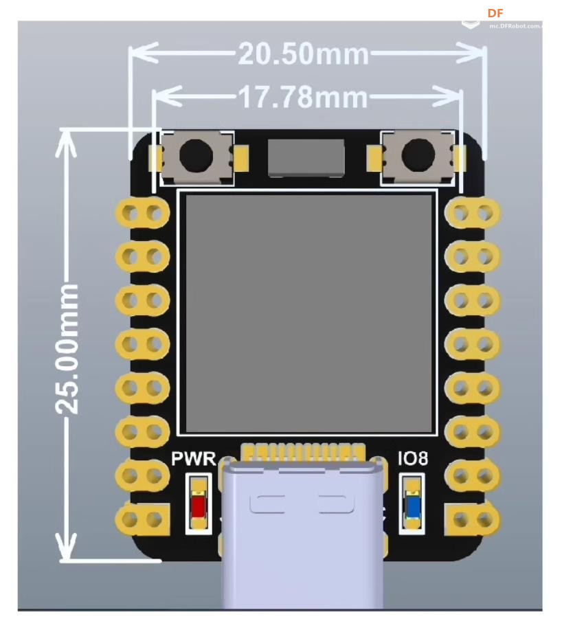

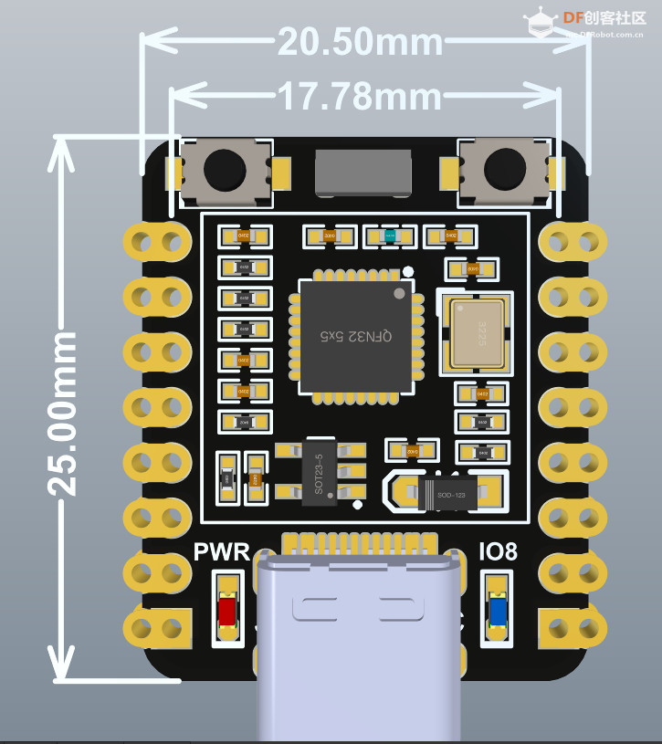

  • 尺寸:24.8mm*20.45mm

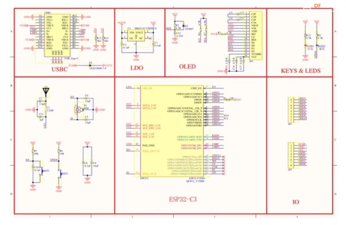

带有 ESP32-C3 的 ABROBOT 开发板是一个紧凑的物联网平台,支持原生 USB CDC,无需外部转换器。为确保正常功能,它需要刷新一个新的引导加载程序。板载 OLED 显示器的有效分辨率为 72×40 像素,但 U8g2 等库需要将分辨率设置为 128×64。显示器使用地址为 0x3C 的 GPIO5 (SDA) 和 GPIO6 (SCL) 通过 I2C 连接。(30, 12) 的显示偏移量可确保正确的渲染,并且绘图限制为 72×40 像素以避免剪切。其他功能包括 GPIO8 上的内置 LED、GPIO21 和 GPIO20 上的 UART 通信、GPIO8 和 GPIO9 上的第二个 I2C、SPI、ADC(GPIO0 到 GPIO5)以及 GPIO9 上的 BOOT 按钮用于启动或重置功能。该板非常适合需要灵活性和小尺寸的物联网项目。
