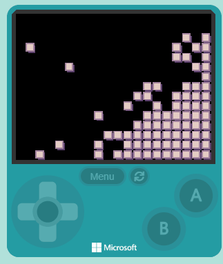

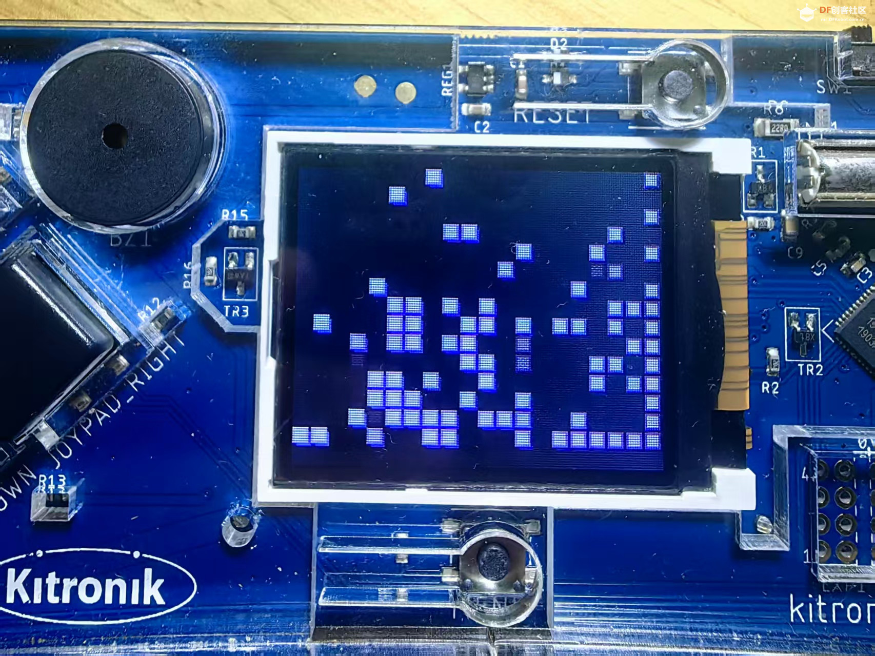

作为学习、练习与尝试,这里创建一个动画沙子的小游戏。
打开网页版:https://arcade.makecode.com/,设置项目名称:动画沙子
JavaScript 实验代码

【花雕动手做】基于Kitronik可编程开发板之动画沙子游戏
通过模拟器,调试与模拟运行

实验场景记录
【花雕动手做】基于Kitronik可编程开发板之动画沙子游戏图2
【花雕动手做】基于Kitronik可编程开发板之动画沙子游戏图1
