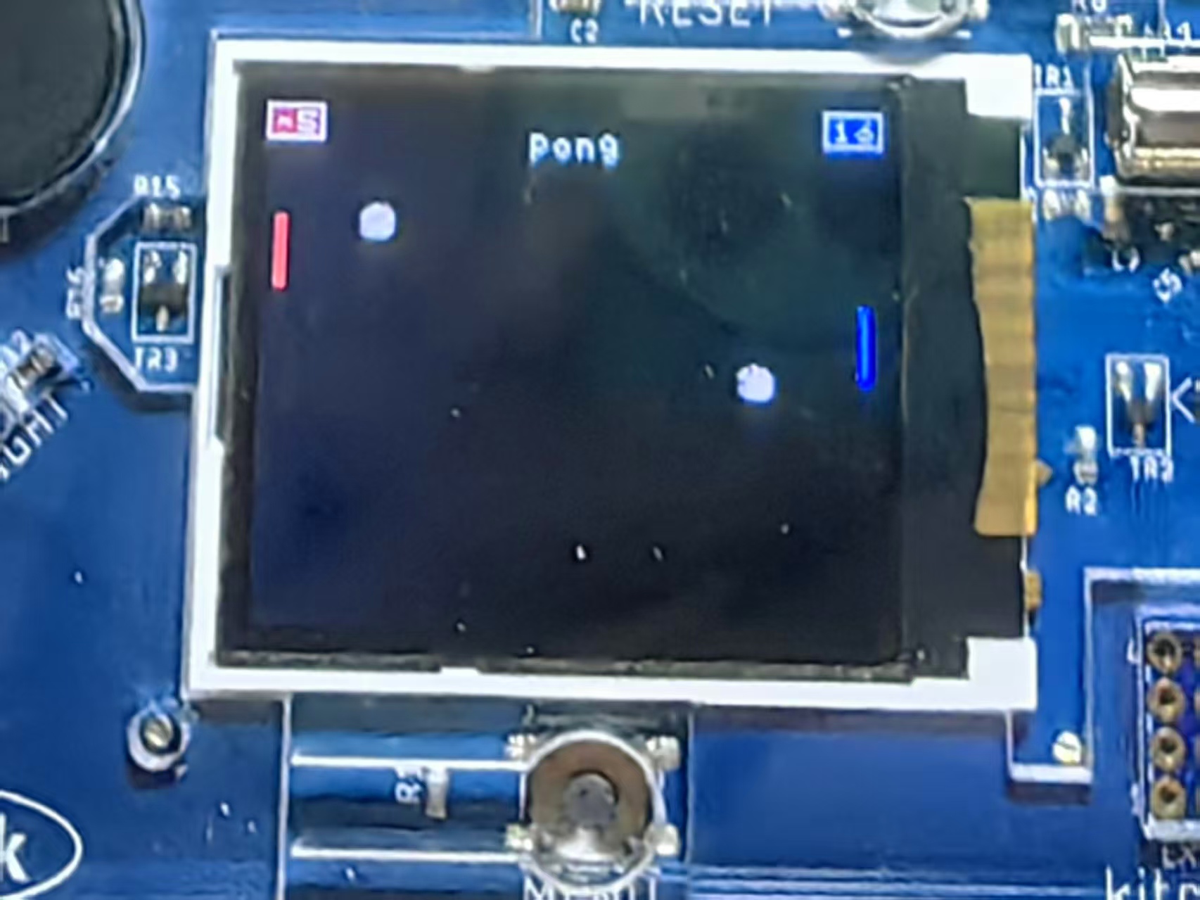

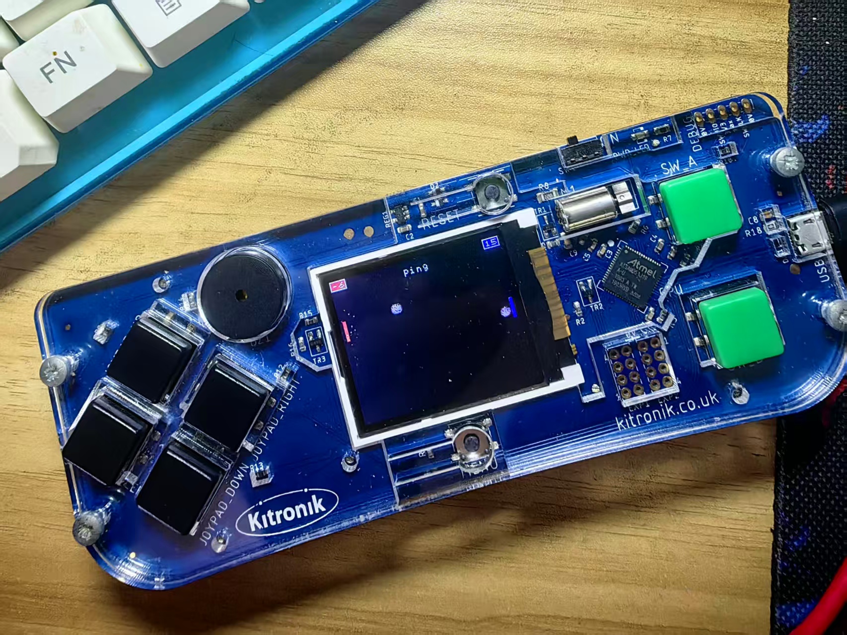

【花雕动手做】基于 Kitronik 游戏机开发板之乒乓球游戏图2
图形化编程界面:适合初学者,支持拖拽式编程。
即时模拟器:可以实时测试游戏效果。
支持 Python/JavaScript:便于进阶学习。
【花雕动手做】基于 Kitronik 游戏机开发板之乒乓球游戏图1
作为学习、练习与尝试,这里创建一个乒乓球的小游戏。
打开网页版:https://arcade.makecode.com/,设置项目名称:乒乓球

发表于 2025-9-25 09:56:36
通过模拟器,调试与模拟运行
实验场景记录
【花雕动手做】基于 Kitronik 游戏机开发板之乒乓球游戏图3
