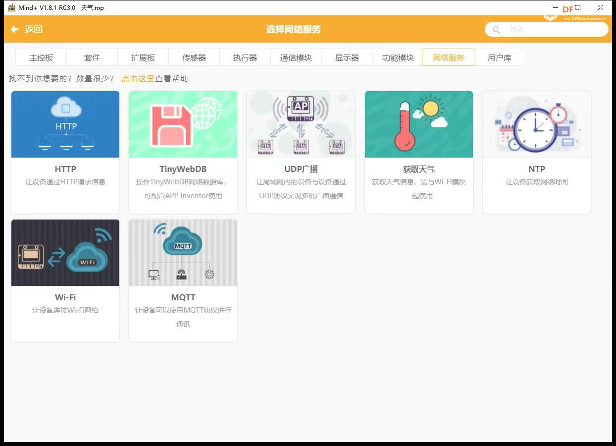

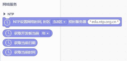

行空板K10的网络服务模块,都在这里
【花雕动手做】K10系列实验之网络服务动态时钟 NTP 授时图1
网络服务 NTP 授时积木

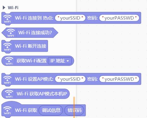

网络服务 Wi-Fi 相关积木
【花雕动手做】K10系列实验之网络服务动态时钟 NTP 授时图2

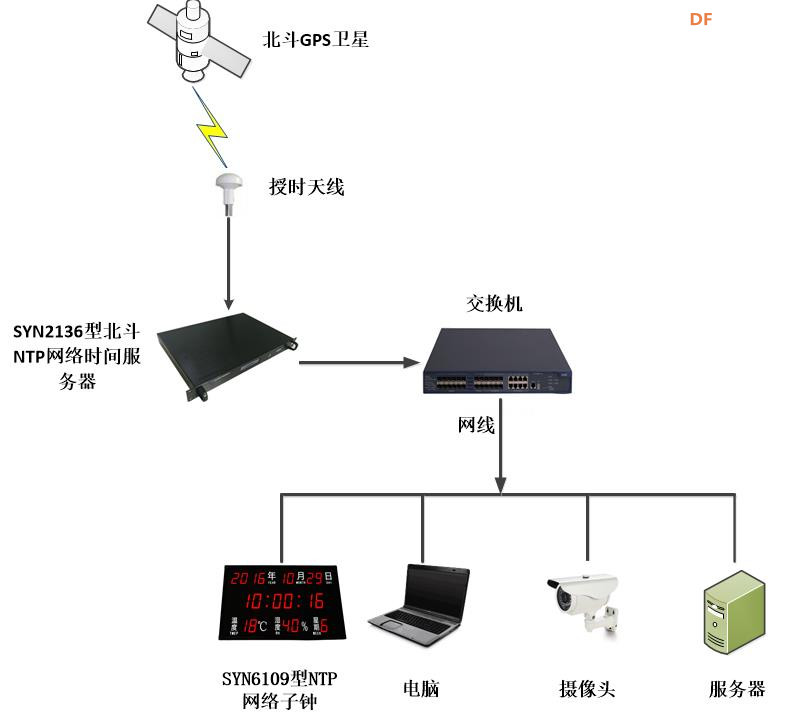

知识点:NTP网络授时
NTP 即网络时间协议(Network Time Protocol),是一种用于在计算机网络中同步时钟的协议,以下从主要特点、工作原理、应用场景等方面进行详细介绍:
1、定义与基本信息
NTP 属于应用层协议,基于 UDP(用户数据报协议)传输,使用 UDP 端口号 123。它的设计目标是使网络中的各个计算机保持时间同步,将所有计算机的时间同步到一个统一的时间基准上,其时间精度在局域网内可达亚毫秒级,在广域网中通常能达到几十毫秒的精度。
2、主要特点
高精度:通过复杂的算法和同步机制,NTP 能够实现较高的时间同步精度,满足大多数网络应用对时间准确性的要求。
稳定性:具有良好的稳定性,能够在不同的网络环境和系统负载下保持时间同步的可靠性,确保时间信息的准确传递和系统的稳定运行。
分层架构:采用分层的时间同步体系,将时间服务器组织成不同的层级,形成一个树形结构。顶层是权威时间源,如原子钟或 GPS 时钟,底层是普通的客户端。这种架构使得 NTP 能够适应大规模的网络环境,实现高效的时间同步。
可扩展性:协议具有良好的可扩展性,能够方便地添加新的功能和特性,以适应不断变化的网络需求和技术发展。
3、工作原理
NTP 客户端向 NTP 服务器发送时间请求报文,服务器接收到请求后,会在报文中填入当前的时间戳并返回给客户端。客户端根据接收到的时间戳和本地时间计算出时间偏移量,从而调整本地时钟。为了提高精度,NTP 还会考虑网络延迟等因素,采用多种算法对时间进行校准。

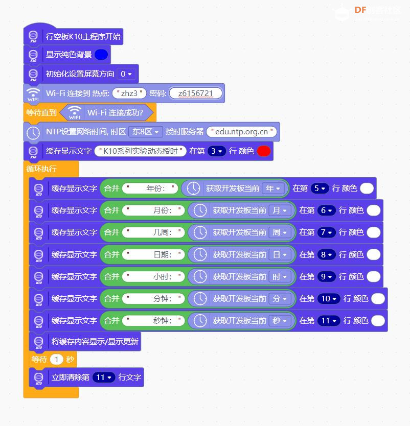

Mind+图形编程

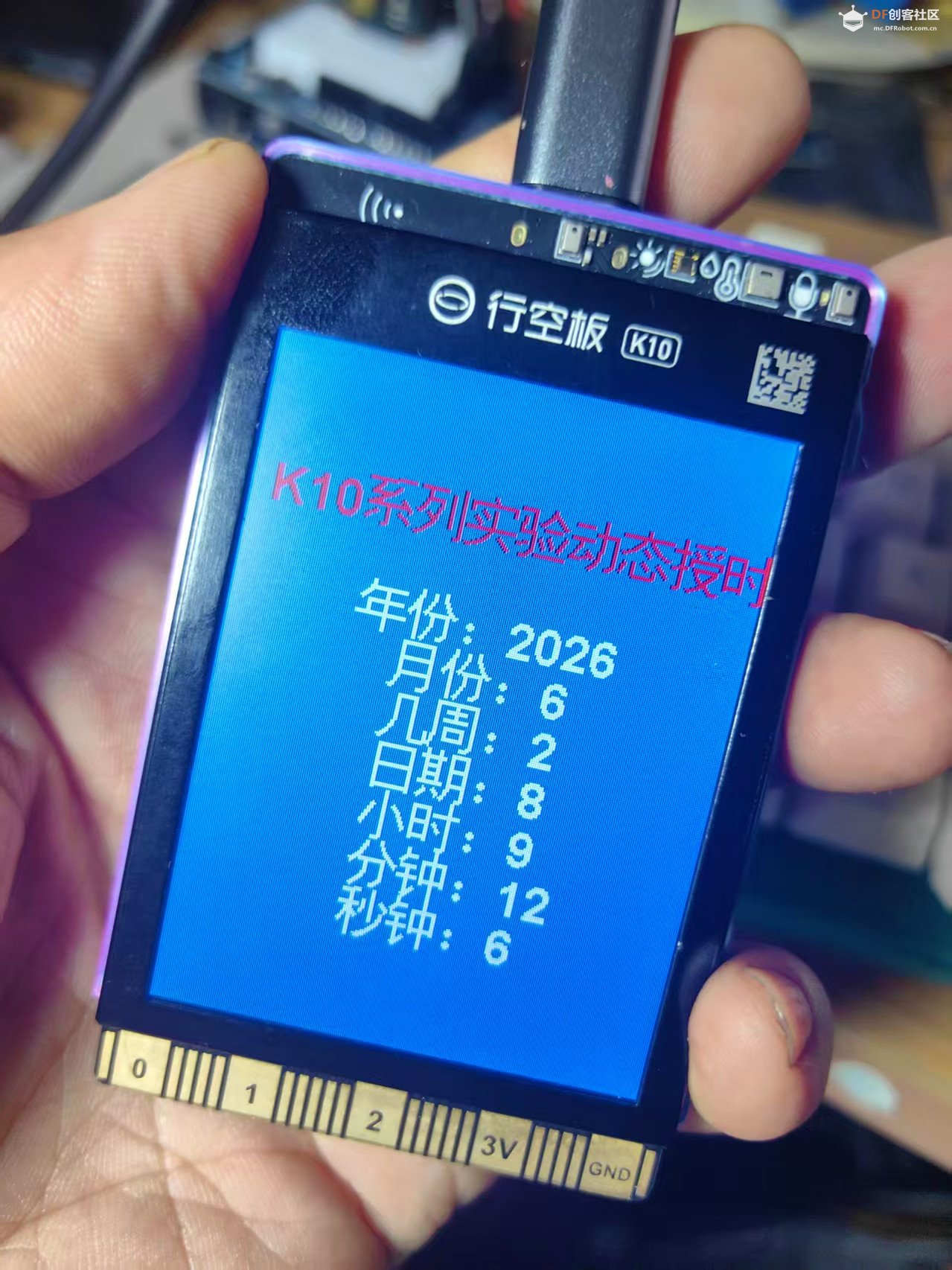

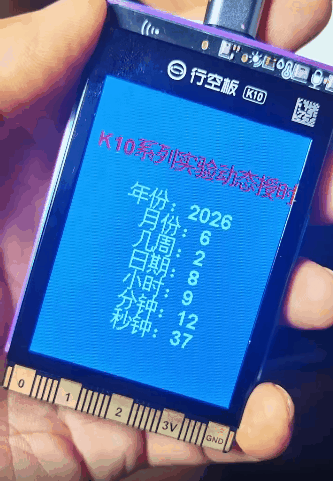

实验场景图与视频记录
