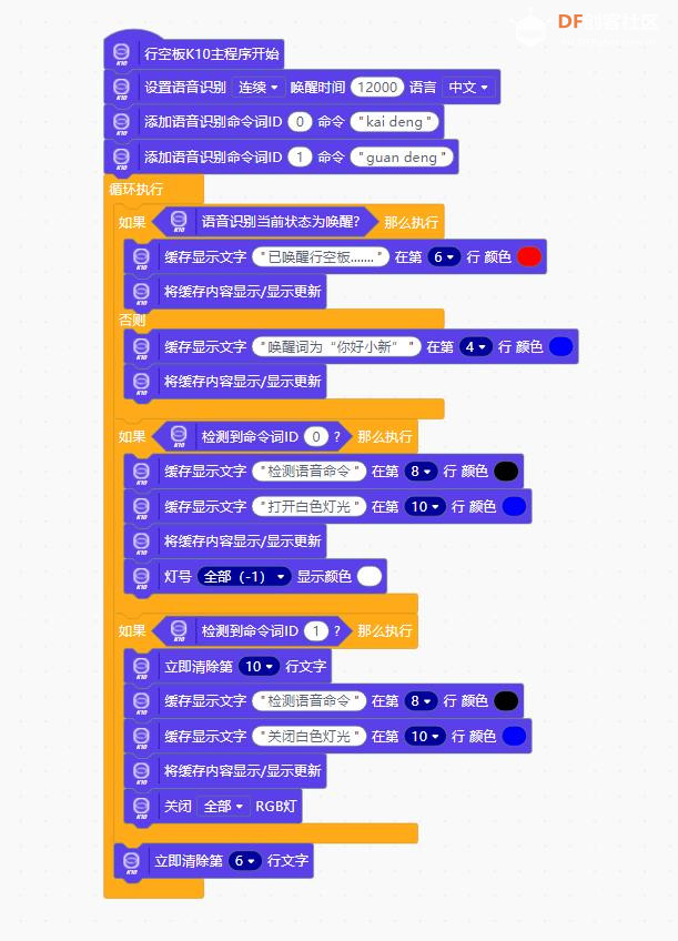

【花雕动手做】行空板 K10 系列实验之人工智的语音识别来控制板载WS2812灯 实验开源代码 |

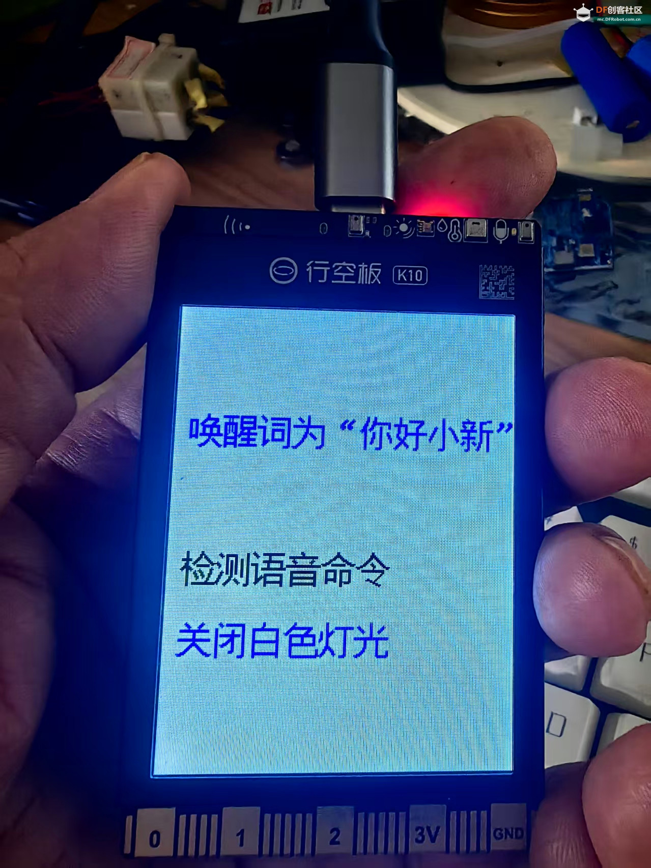

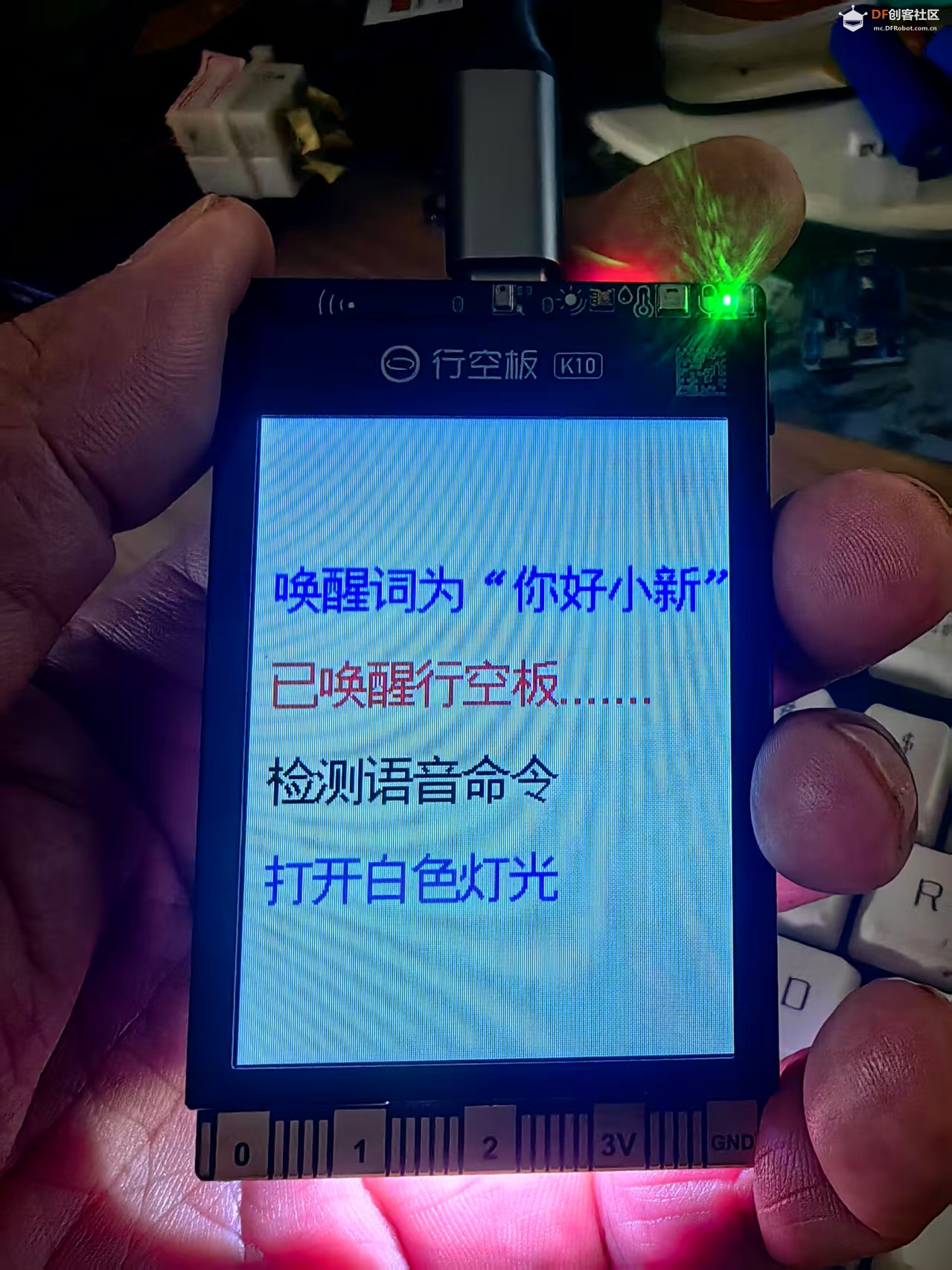

代码解读 本程序运行在行空板 K10,实现离线语音唤醒 + 语音指令控制彩灯: 先说唤醒词 “你好小新” 唤醒设备,再说出 “开灯”“关灯”,屏幕同步显示文字,同时控制板载 RGB 灯亮灭。 第一部分:头文件与对象创建 asr.h:离线语音识别驱动,提供唤醒检测、自定义语音命令功能。 unihiker_k10.h:行空板硬件库,用来操控屏幕、RGB 彩灯。 k10:行空板硬件实例,管理屏幕、彩灯。 asr:语音识别实例,管理收音、语音解析。 定义屏幕旋转方向,数值 2 代表屏幕倒置。 第二部分:setup () 初始化函数(上电只运行一次) 初始化行空板所有底层硬件,开启串口、屏幕、外设总线。 语音模块初始化: CONTINUOUS:持续收音,一直监听人声; CN_MODE:中文识别模式; 12000:收音灵敏度,数值越大,抗噪音能力越强,不容易误触发。 等待语音模块启动完成。 _asrState=0代表模块正在加载语音模型,未就绪。程序暂停循环等待,每 100ms 查询一次状态,避免硬件未就绪造成程序卡死。 按照预设方向初始化 LCD 屏幕。 创建画布,所有文字先写入画布缓冲区,再统一刷新到屏幕。 预先添加自定义语音命令(离线指令) 函数格式:addASRCommand (指令编号,拼音口令) 编号 1:拼音 kai deng 对应中文 “开灯”; 编号 2:拼音 guan deng 对应中文 “关灯”。 离线语音只能识别提前注册好的命令,必须使用拼音填写汉字口令。 第三部分:loop () 无限主循环 1. 唤醒状态判断 检测是否说出唤醒词 “你好小新”: 唤醒成功:屏幕显示红色文字 “已唤醒行空板”; 未唤醒:屏幕蓝色文字提示唤醒词。 执行updateCanvas()把文字刷新到显示屏。 2. 第一条语音指令:开灯 检测是否识别到 1 号指令 “开灯”: 在屏幕指定行打印提示文字; 刷新屏幕画面; k10.rgb->write(-1, 0xFFFFFF); 参数 -1:控制所有板载 RGB 灯珠; 0xFFFFFF:纯白色灯光,点亮彩灯。 3. 第二条语音指令:关灯 检测到 2 号指令 “关灯”: 先清空第 10 行文字,防止文字重叠; 屏幕打印 “关闭白色灯光”; 0x000000,RGB 灯熄灭。 4. 屏幕刷新延时与清理 延时 2 秒,让文字保持显示 2 秒钟; 清空第 6 行及下方所有文字,清除本次显示内容,准备下一轮循环。 完整运行流程 设备上电,初始化主板与语音模块,等待语音芯片加载完成; 预先录入两条语音命令:开灯、关灯; 麦克风不间断监听唤醒词; 说出 “你好小新”,设备唤醒,屏幕弹出唤醒提示; 说出 “开灯”,屏幕更新文字,彩灯变白灯亮起; 说出 “关灯”,屏幕切换文字,彩灯熄灭; 文字停留 2 秒后自动清空,继续等待下一次语音指令。 |
