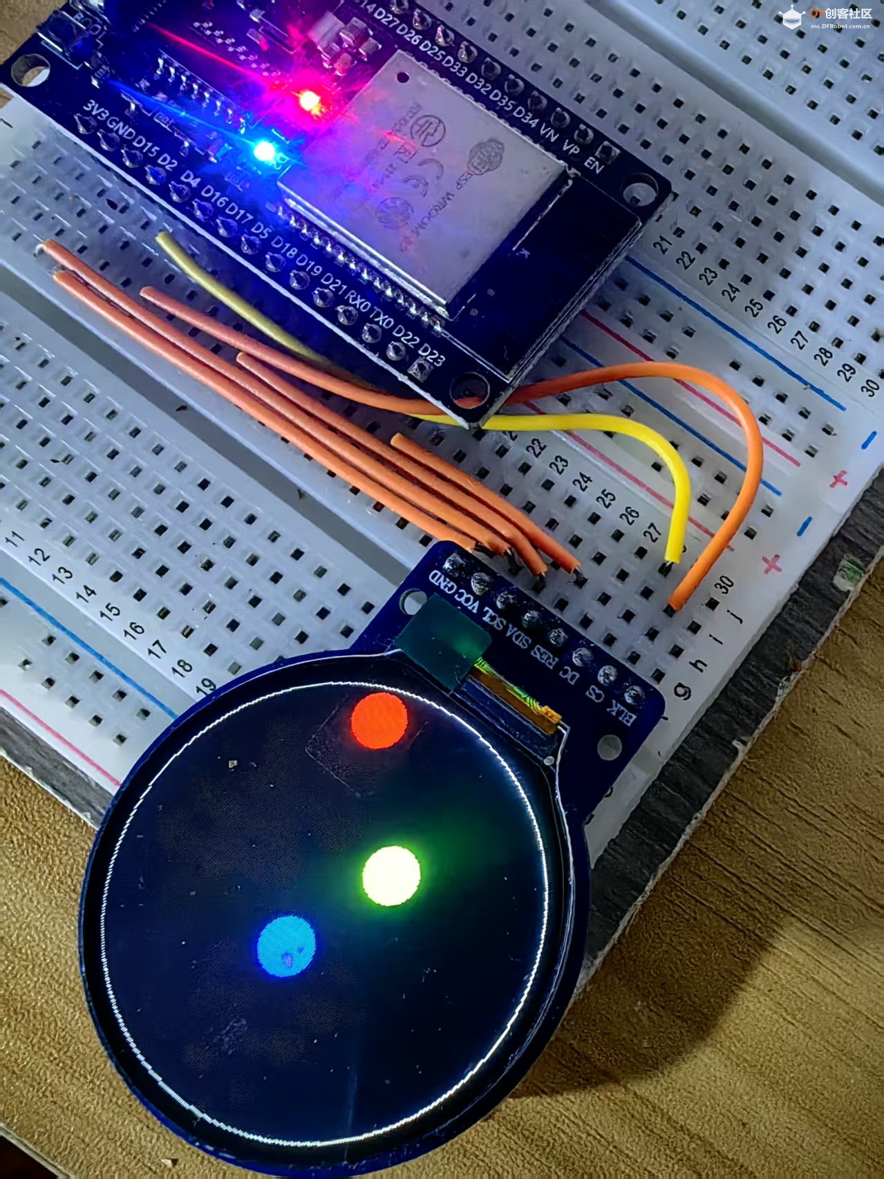

实验场景图  动态图
【花雕学编程】Arduino动手做(249)---GC9A01红蓝绿碰碰球图2
【花雕学编程】Arduino动手做(249)---GC9A01红蓝绿碰碰球图1
