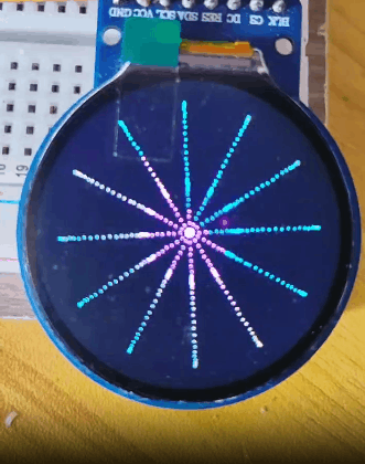

这段代码只绘制动态曲线,通过 多层次曲线、颜色渐变、旋转变化,打造流畅且不断变化的几何视觉效果。
代码结构
1️⃣ 初始化屏幕
• 使用 TFT_eSPI 驱动 TFT 显示屏,设定黑色背景。
2️⃣ 绘制动态曲线
• drawCurves(rotationAngle); 计算 曲线的旋转角度 并绘制。
• sin() 和 cos() 用于计算曲线的 波动和扩展,增加动态感。
3️⃣ 颜色渐变
• tft.color565() 动态调整 颜色数值,使曲线呈现渐变效果。
4️⃣ 旋转变化
• rotationAngle = fmod(rotationAngle + ROTATION_SPEED, 360.0);
• 每次循环,曲线都会旋转一部分角度,让画面不断变化。
5️⃣ 持续循环
• delay(50); 控制刷新速度,使动画流畅。
最终效果
屏幕上呈现流畅、不断旋转的复杂曲线
曲线波动,让视觉充满生命感
颜色渐变,增强层次感和美观性

实验场景图  动态图
【花雕学编程】Arduino动手做(249)--GC9A01多彩旋转12射线图2
【花雕学编程】Arduino动手做(249)--GC9A01多彩旋转12射线图1
