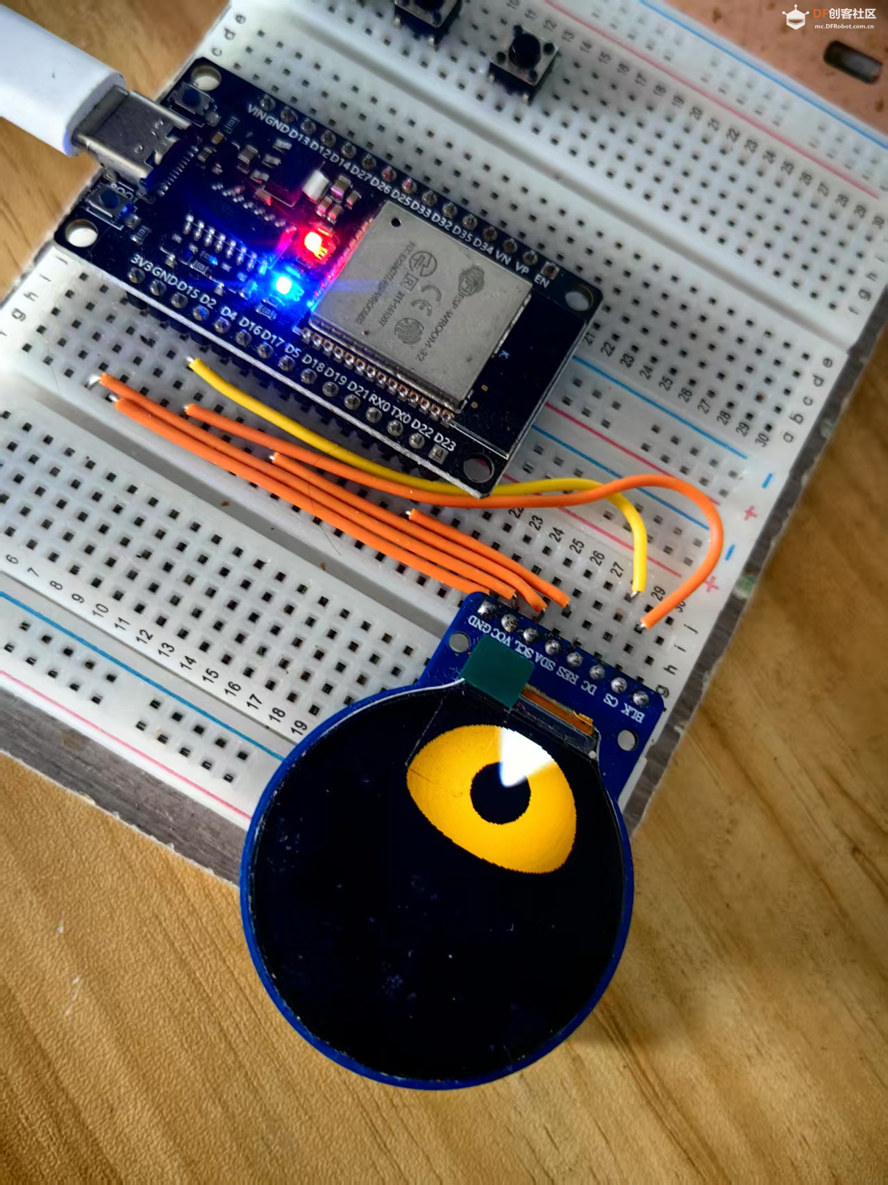

  项目之一百五十:ESP32+GC9A01之卡通小鹿眼

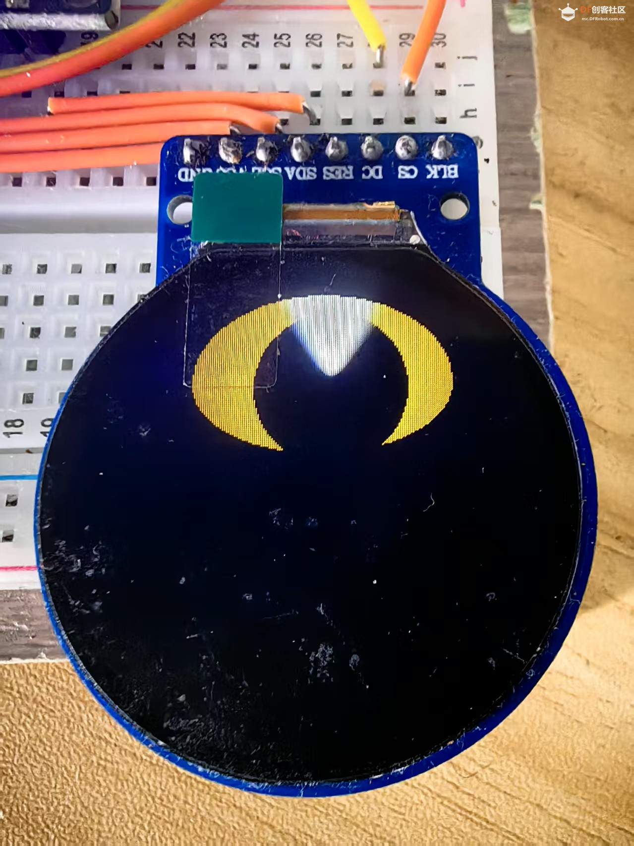

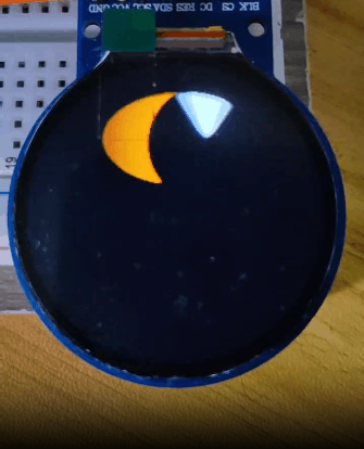

实验场景图  动态图
【花雕学编程】Arduino动手做(249)--GC9A01卡通小鹿眼动画图1
【花雕学编程】Arduino动手做(249)--GC9A01卡通小鹿眼动画图2
