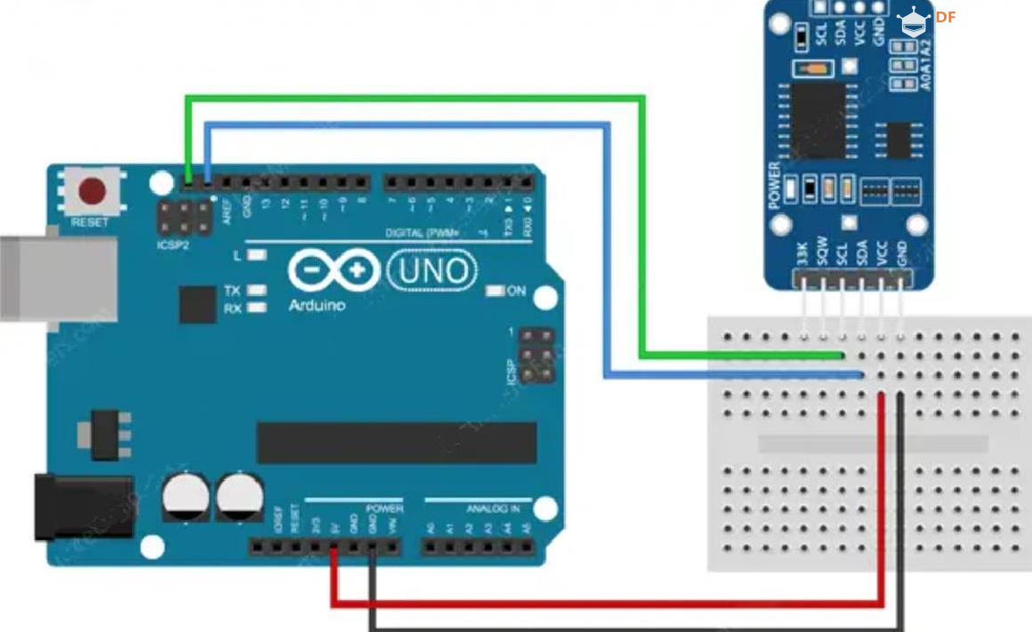

发表于 2025-5-10 17:44:43

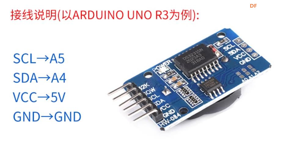

【花雕学编程】Arduino动手做(245)--DS3231高精度时钟模块
实验模块接线示意图
【花雕学编程】Arduino动手做(245)--DS3231模块12个小实验图2
【花雕学编程】Arduino动手做(245)--DS3231模块12个小实验图1

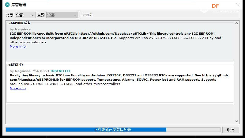

发表于 2025-5-11 05:55:11

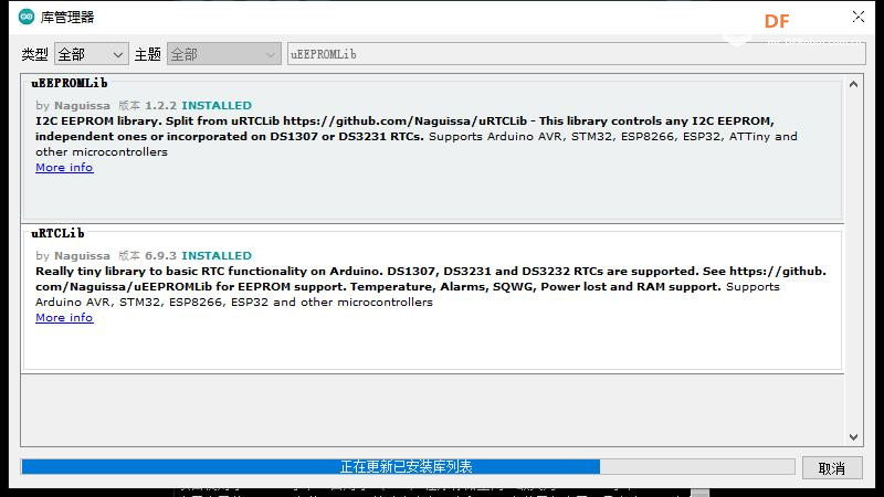

库安装
为了在我们的项目中使用 DS3231 模块,我们将使用一个名为 uRTCLib 的特殊库。该库使从 RTC 读取时间数据变得超级简单。
尽管 uRTCLib 易于使用,但它也非常强大。与许多其他 RTC 库不同,它支持昼夜闹钟,并允许您控制 SQW(方波)输出。
要安装库
1. 首先打开您的 Arduino IDE 程序。然后点击 库管理器 左侧边栏上的图标。
2. 在搜索框中键入 “urtclib” 以筛选结果。
3. 查找 Naguissa 的 uRTCLib 库。
4. 单击 Install 按钮将其添加到您的 Arduino IDE。

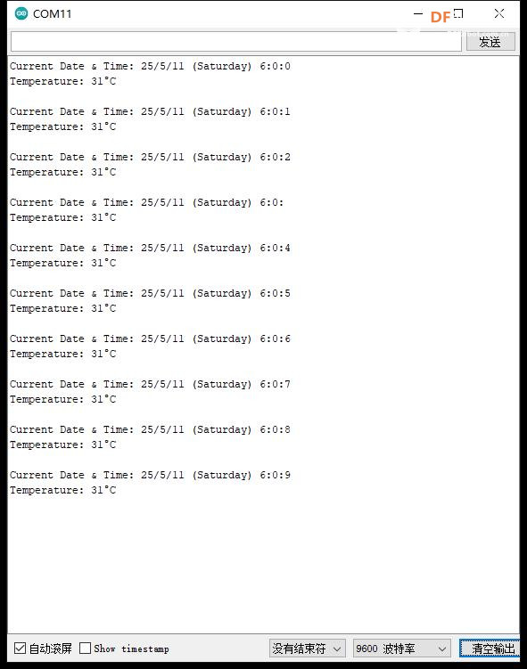

发表于 2025-5-11 06:16:53
  实验二百四十五:DS3231 高精度时钟模块  IIC/I2C接口 实时计时传感器
  项目之一:读取日期、时间和温度
  1. /*
  3.   实验二百四十五:DS3231 高精度时钟模块  IIC/I2C接口 实时计时传感器
  4.   项目之一:读取日期、时间和温度
  5. */
  6. #include "Arduino.h"
  7. #include "uRTCLib.h"
  8. // 初始化 RTC 模块(I2C 地址 0x68)
  9. uRTCLib rtc(0x68);
  10. // 定义星期名称数组
  11. char daysOfTheWeek[7][12] = {
  12.     "Sunday", "Monday", "Tuesday", "Wednesday",
  13.     "Thursday", "Friday", "Saturday"
  14. };
  15. void setup() {
  16.     Serial.begin(9600);  // 初始化串口通讯
  17.     URTCLIB_WIRE.begin();  // 初始化 I2C
  18.     // 设置 RTC 时间(仅需要设置一次,设置后可注释掉)
  19.     // 例如:2025年5月11日 12:56
  20.     rtc.set(0, 00, 6, 7, 11, 5, 25);
  21.     // rtc.set(秒, 分钟, 小时, 星期, 日期, 月份, 年份)
  22.     // 星期: 1=星期天, 7=星期六
  23. }
  24. void loop() {
  25.     rtc.refresh();  // 更新 RTC 数据
  26.     // 打印当前日期和时间
  27.     Serial.print("Current Date & Time: ");
  28.     Serial.print(rtc.year());
  29.     Serial.print('/');
  30.     Serial.print(rtc.month());
  31.     Serial.print('/');
  32.     Serial.print(rtc.day());
  33.     Serial.print(" (");
  34.     Serial.print(daysOfTheWeek[rtc.dayOfWeek() - 1]);  // 显示星期
  35.     Serial.print(") ");
  36.     Serial.print(rtc.hour());
  37.     Serial.print(':');
  38.     Serial.print(rtc.minute());
  39.     Serial.print(':');
  40.     Serial.println(rtc.second());
  41.     // 打印温度数据
  42.     Serial.print("Temperature: ");
  43.     Serial.print(rtc.temp() / 100);  // 温度除以 100 获取实际值
  44.     Serial.println("°C");
  45.     Serial.println();
  46.     delay(1000);  // 每秒更新一次
  47. }

发表于 2025-5-11 06:22:32
实验串口返回情况

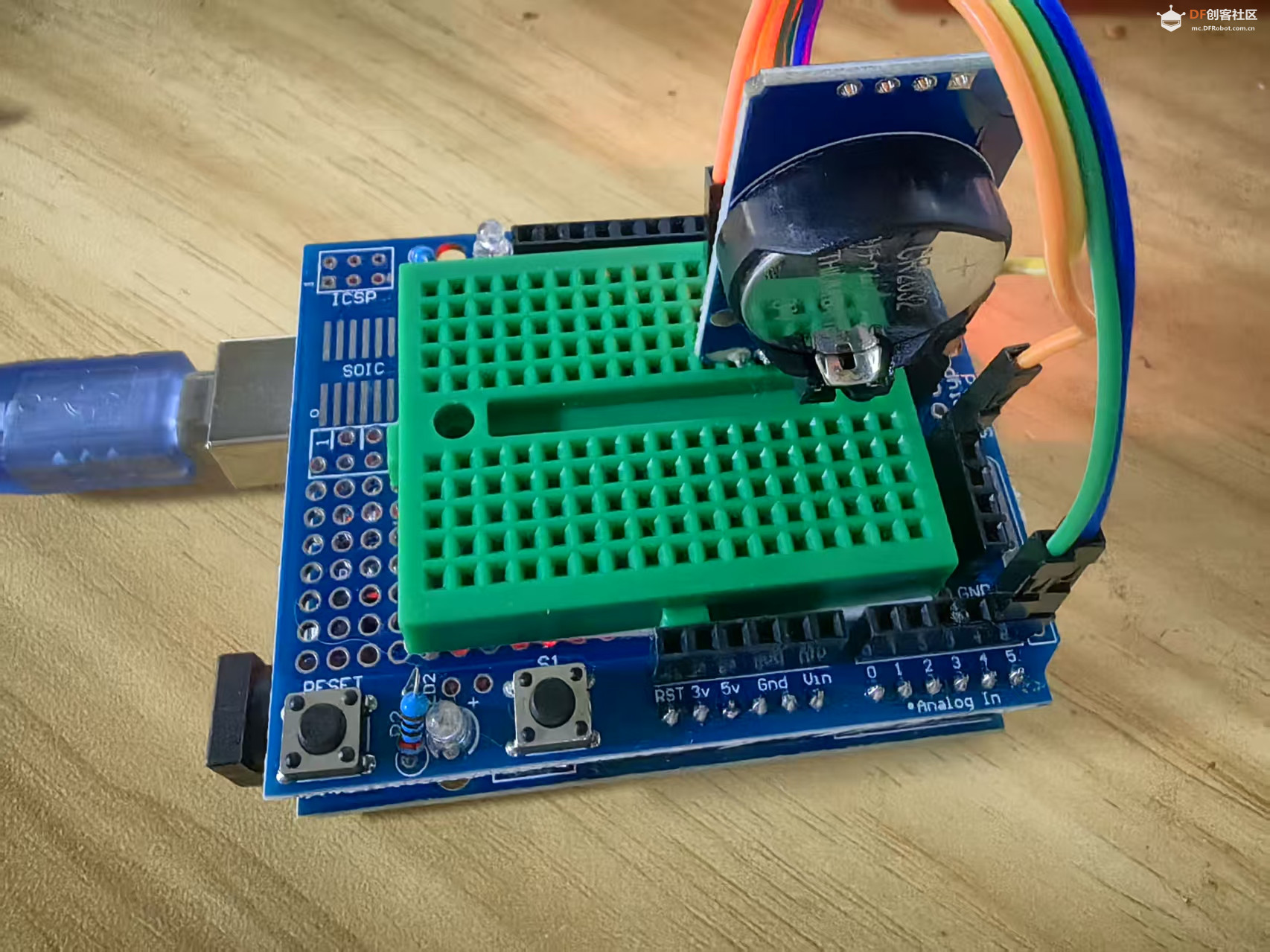

实验场景图

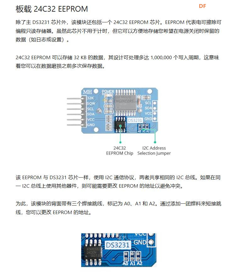

发表于 2025-5-11 06:41:26
读取和写入板载 24C32 EEPROM 芯片,还需要安装另一个名为 uEEPROMLib 的库。

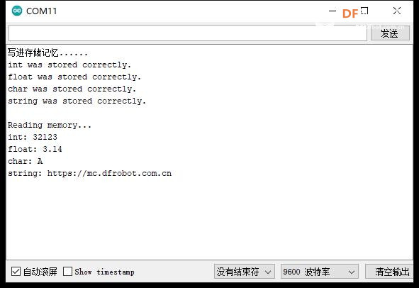

发表于 2025-5-11 06:56:07
  项目之二:读取和写入 24C32 EEPROM
  1. /*
  4.   项目之二:读取和写入 24C32 EEPROM
  5. */
  7. #include "Wire.h"
  8. #include "uEEPROMLib.h"
  9. // 创建 EEPROM 实例,I2C 地址为 0x57
  10. uEEPROMLib eeprom(0x57);
  11. void setup() {
  12.     Serial.begin(9600);  // 初始化串口通信
  13.     Wire.begin();  // 初始化 I2C 通信
  14.     // 定义存储的数据
  15.     int inttmp = 32123;  // 整型数据
  16.     float floattmp = 3.1416;  // 浮点型数据
  17.     char chartmp = 'A';  // 单个字符
  18.     char c_string[] = "https://mc.dfrobot.com.cn";  // 长字符串
  19.     int string_length = strlen(c_string);  // 计算字符串长度
  20.     Serial.println("写进存储记忆......");
  21.     // **存储整型数据**
  22.     if (!eeprom.eeprom_write(0, inttmp)) {
  23.         Serial.println("Failed to store int.");
  24.     } else {
  25.         Serial.println("int was stored correctly.");
  26.     }
  27.     // **存储浮点型数据**
  28.     if (!eeprom.eeprom_write(4, floattmp)) {
  29.         Serial.println("Failed to store float.");
  30.     } else {
  31.         Serial.println("float was stored correctly.");
  32.     }
  33.     // **存储单字符**
  34.     if (!eeprom.eeprom_write(8, chartmp)) {
  35.         Serial.println("Failed to store char.");
  36.     } else {
  37.         Serial.println("char was stored correctly.");
  38.     }
  39.     // **存储长字符串**(从地址 33 开始,未对齐 EEPROM 32 字节页)
  40.     if (!eeprom.eeprom_write(33, (byte *)c_string, string_length)) {
  41.         Serial.println("Failed to store string.");
  42.     } else {
  43.         Serial.println("string was stored correctly.");
  44.     }
  45.     Serial.println("\nReading memory...");
  46.     // **读取并打印存储数据**
  47.     Serial.print("int: ");
  48.     eeprom.eeprom_read(0, &inttmp);
  49.     Serial.println(inttmp);
  50.     Serial.print("float: ");
  51.     eeprom.eeprom_read(4, &floattmp);
  52.     Serial.println((float)floattmp);
  53.     Serial.print("char: ");
  54.     eeprom.eeprom_read(8, &chartmp);
  55.     Serial.println(chartmp);
  56.     Serial.print("string: ");
  57.     eeprom.eeprom_read(33, (byte *)c_string, string_length);
  58.     Serial.println(c_string);
  59.     Serial.println();
  60. }
  61. void loop() {
  62.     // EEPROM 只需在 setup() 进行读写,loop() 为空
  63. }
发表于 2025-5-11 07:01:02

发表于 2025-5-11 07:03:26
实验串口返回情况

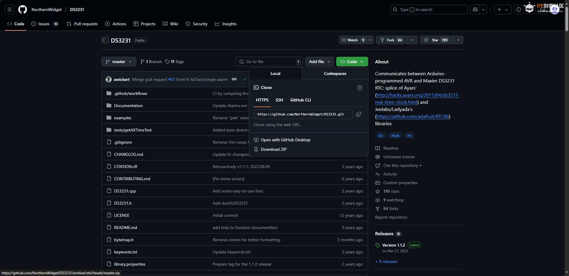

发表于 2025-5-11 08:15:10
  项目之三:使用 DS3231.h 库的应用案例

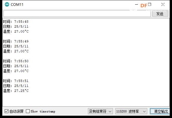

实验串口返回情况
