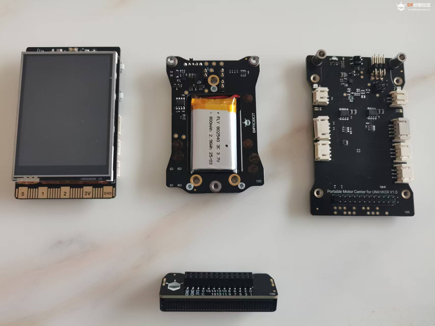

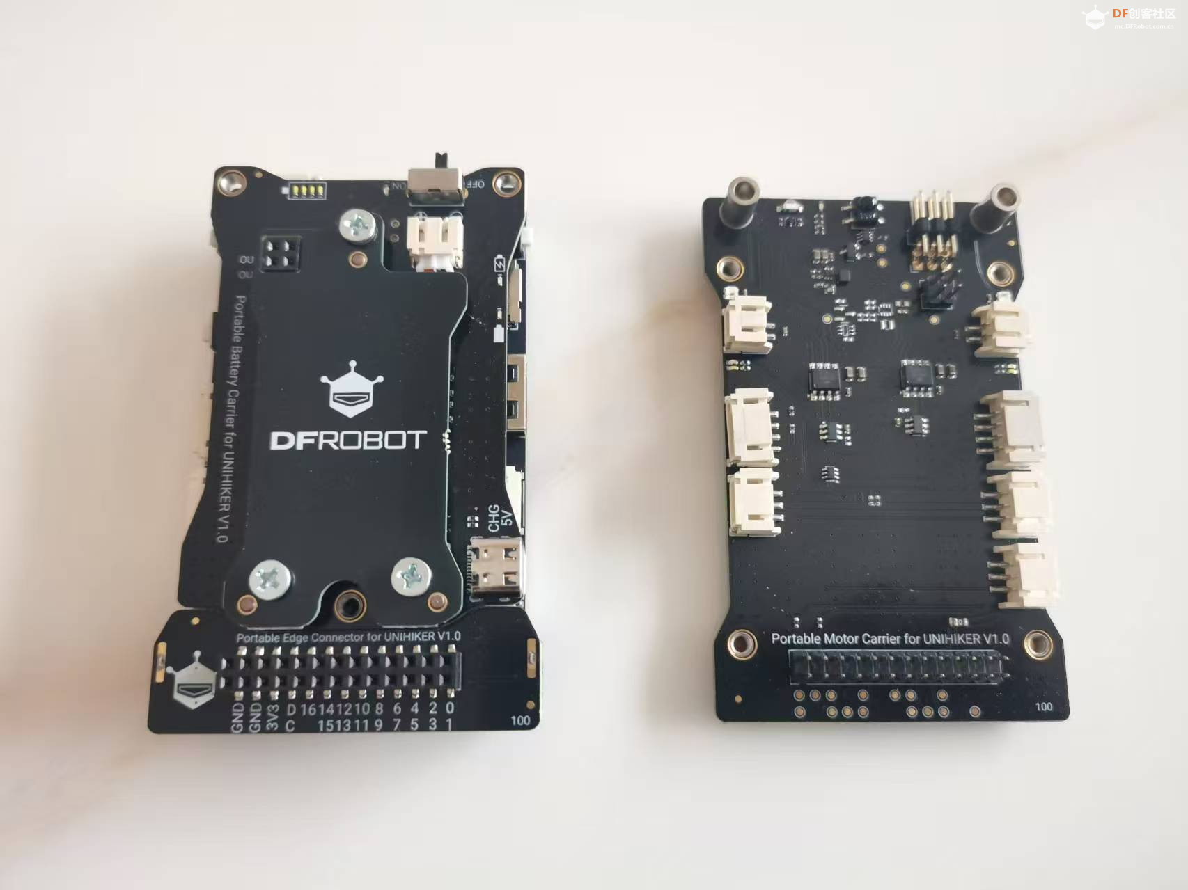

  • 行空板M10扩展板组合
行空板与小智AI的MCP功能掌控电脑世界图1
行空板与小智AI的MCP功能掌控电脑世界图6
  • 行空板M10电机IO扩展板与M10电池扩展板的组合是专为行空板(UNIHIKER)M10在机器人控制、物联网终端、移动创客项目开发中遇到的无法移动供电、接口受限、动态难控制等难题,提供了便携式开发解决方案。
  • 行空板M10电机IO扩展板集成双路直流电机驱动、红外收发、RGB 灯效交互,还通过引出金手指扩展出行空板 M10 的剩余 I/O 接口,使设备具备动态控制与多元交互能力。行空板M10电池扩展板配备 800mAh 电池,兼具长效续航与智能充放电保护功能;二者采用乐高兼容结构及即插即用设计,方便用户迅速搭建兼具动力、感知与创意的项目原型,实现供电与功能扩展的无缝衔接,同步提升开发效率与移动便携性。

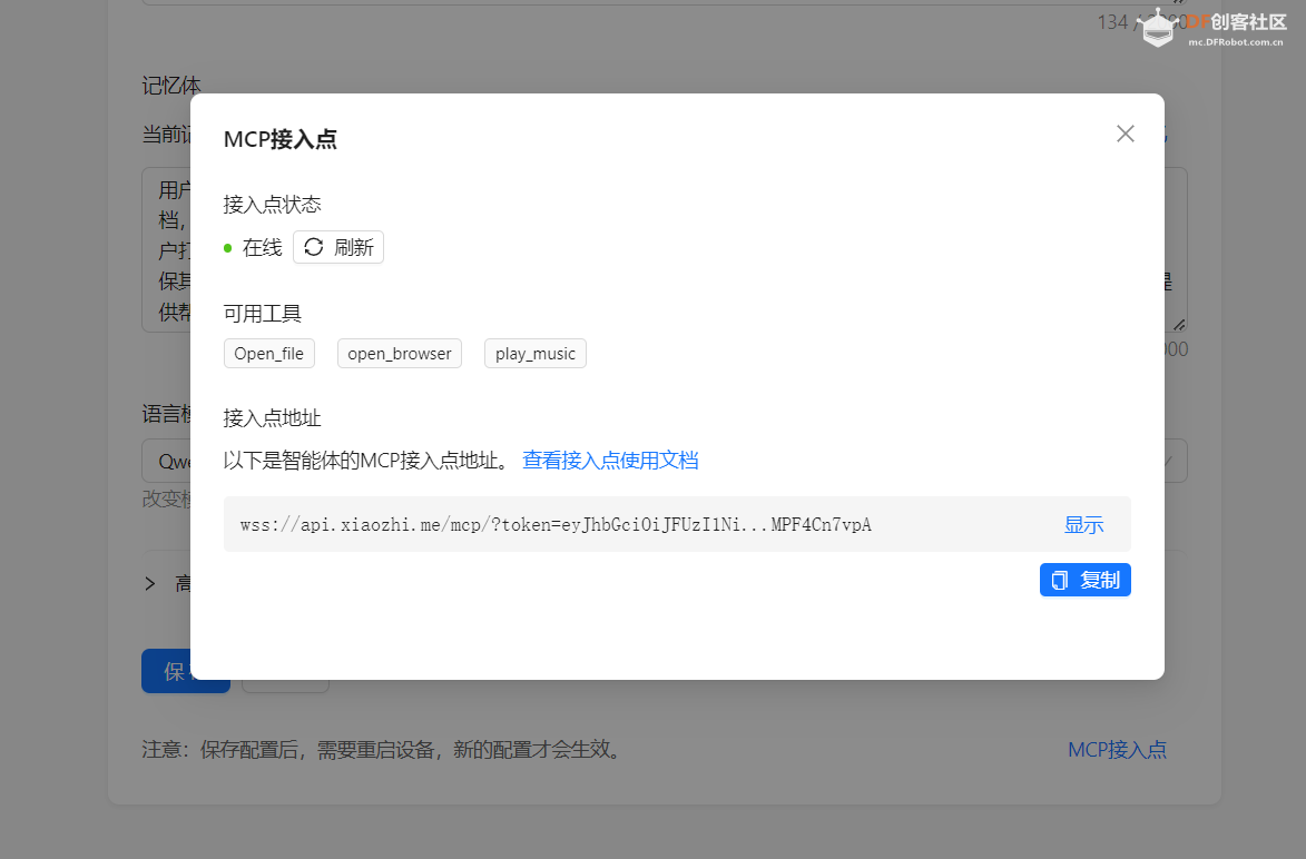

  • 获取MCP接入点登录小智官方服务器,获取MCP接入点地址。这是小智与本地服务进行通信的关键参数,必须确保准确无误。
行空板与小智AI的MCP功能掌控电脑世界图2

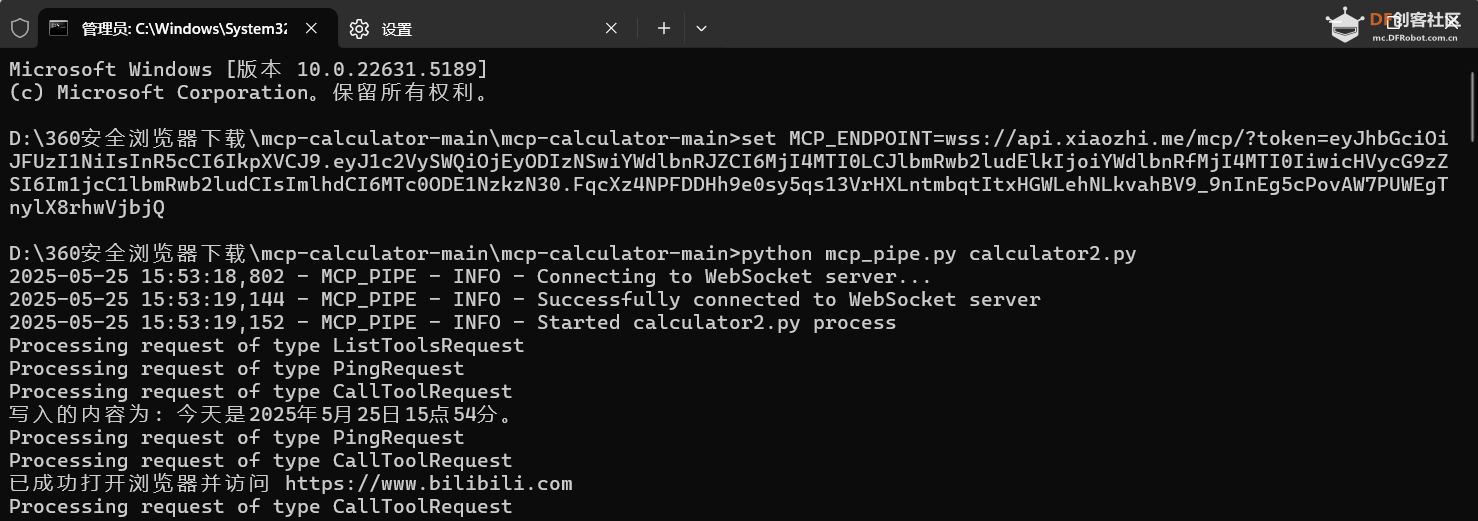

3.配置MCP
可先参考一下小智AI官网的MCP使用说明:https://ccnphfhqs21z.feishu.cn/wiki/HiPEwZ37XiitnwktX13cEM5KnSb。
(1)通过pip安装依赖库:pip install -r requirements.txt
  1. python-dotenv>=1.0.0
  2. websockets>=11.0.3
  3. mcp>=1.8.1
  4. pydantic>=2.11.4
(2)设置环境变量:
  1. set MCP_ENDPOINT=wss://api.xiaozhi.me/mcp/?token=eyJhbGciOiJFUzI1NiIsInR5cCI6IkpXVCJ9.eyJ1c2VySWQiOjEyODIzNSwiYWdlbnRJZCI6MjI4MTI0LCJlbmRwb2ludElkIjoiYWdlbnRfMjI4MTI0IiwicHVycG9zZSI6Im1jcC1lbmRwb2ludCIsImlhdCI6MTc0ODE1NzkzN30.FqcXz4NPFDDHh9e0sy5qs13VrHXLntmbqtItxHGWLehNLkvahBV9_9nInEg5cPovAW7PUWEgTnylX8rhwVjbjQ
(3)运行程序:
python mcp_pipe.py calculator.py

4.测试连接完成上述设置后,启动MCP,检查其是否能够成功连接到MCP服务。

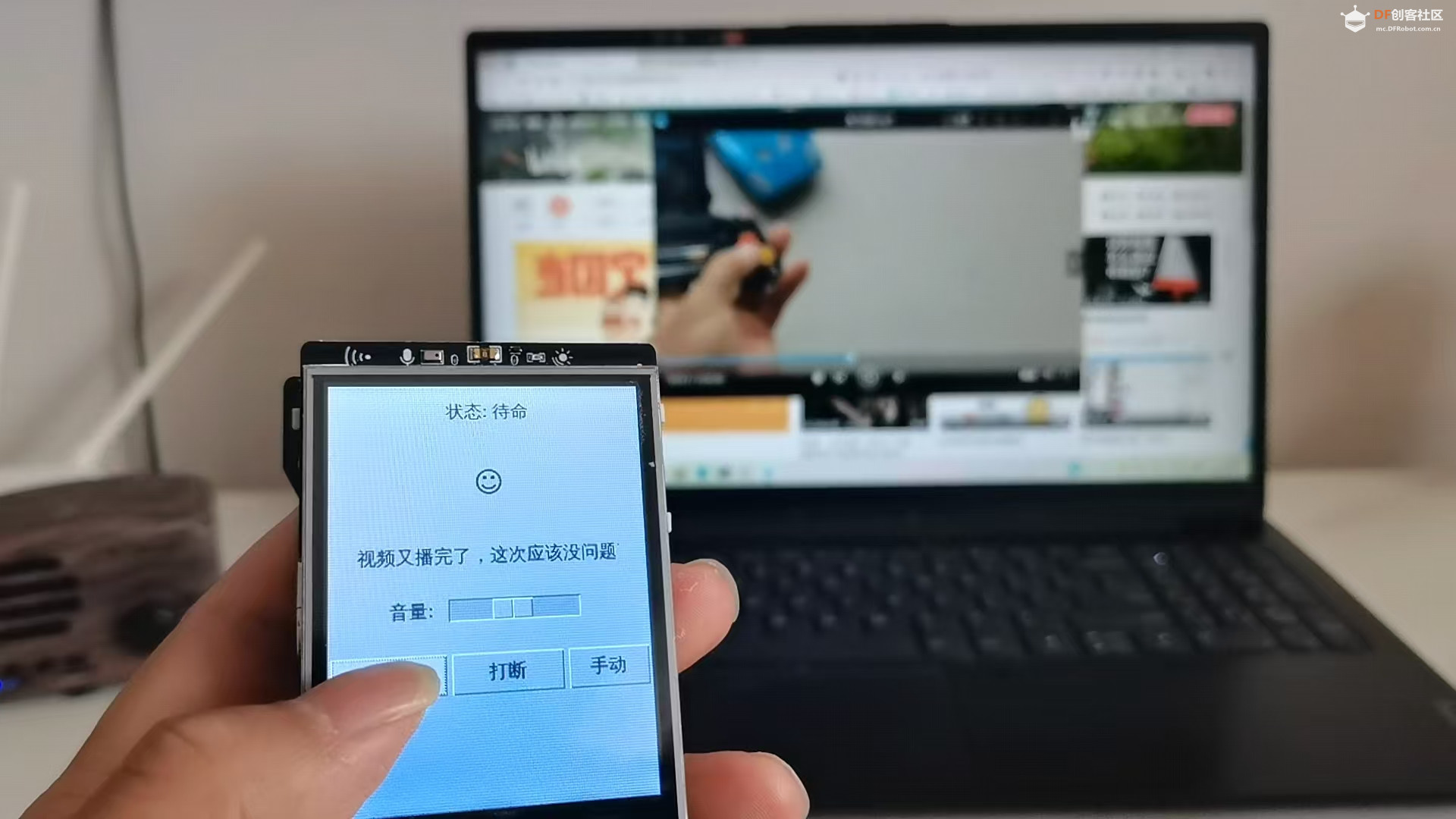

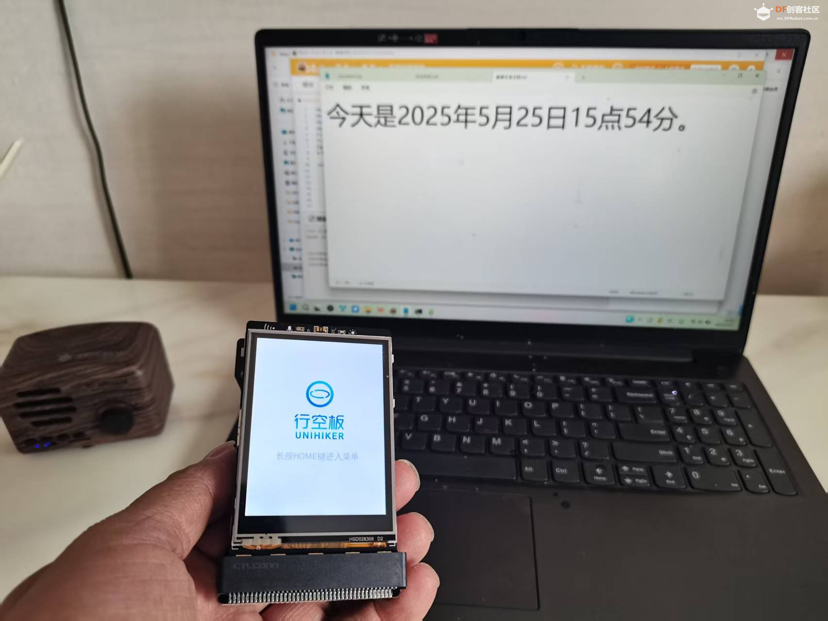

  • 新建文本文档并写入语音内容:通过语音指令告诉小智“新建一个文本文档”,然后继续用语音说出你想要写入的内容,小智会将这些内容转换为文字并保存到新建的文本文档中。
  • 使用电脑浏览器打开语音中的网址:对小智说“打开浏览器并访问[网址]”,小智会自动调用电脑的浏览器,并输入你指定的网址。
  • 使用电脑播放器播放视频:说出“播放[视频名称]”,小智会通过电脑的播放器为你播放指定的视频。
