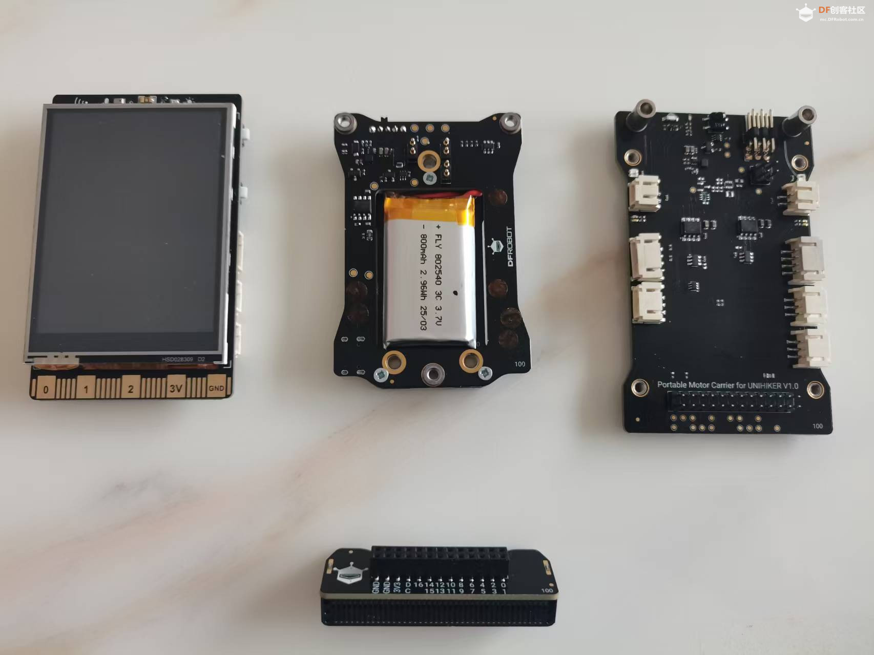

(一)硬件准备
  • 行空板:作为项目的主控板,负责运行程序和处理数据。集成麦克风用于语音输入,集成显示屏用于显示提示信息和视频内容。
  • 行空板M10扩展板组合:包括电机IO扩展板、金手指扩展板和800mAh电池扩展板。在这个项目中,主要利用800mAh电池扩展板为行空板提供稳定的移动电源,确保项目可以在没有外部电源的情况下运行。

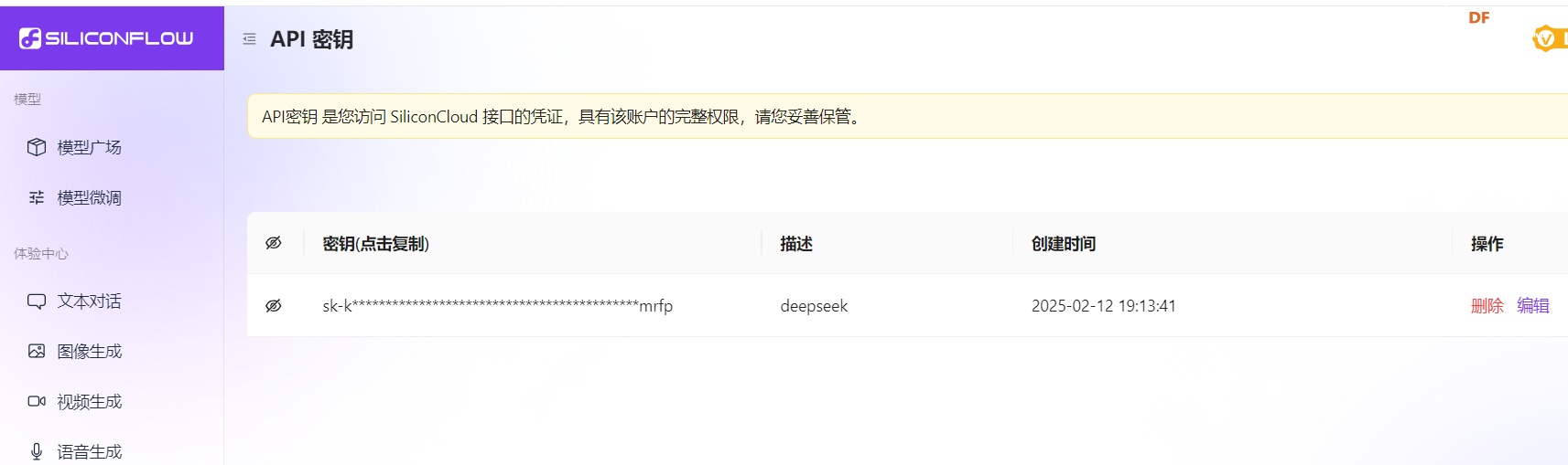

    通过第三方的硅基流动注册获取API,如方便注册,使用我的邀请码注册:https://cloud.siliconflow.cn/i/KwyEBX3e,邀请码:KwyEBX3e。共同获取免费额度。如果不方便注册,可使用我的API:sk-kxwsrzianqfxsebnihblrgyyytrrtgvvdjvdiujcuvwymrfp。

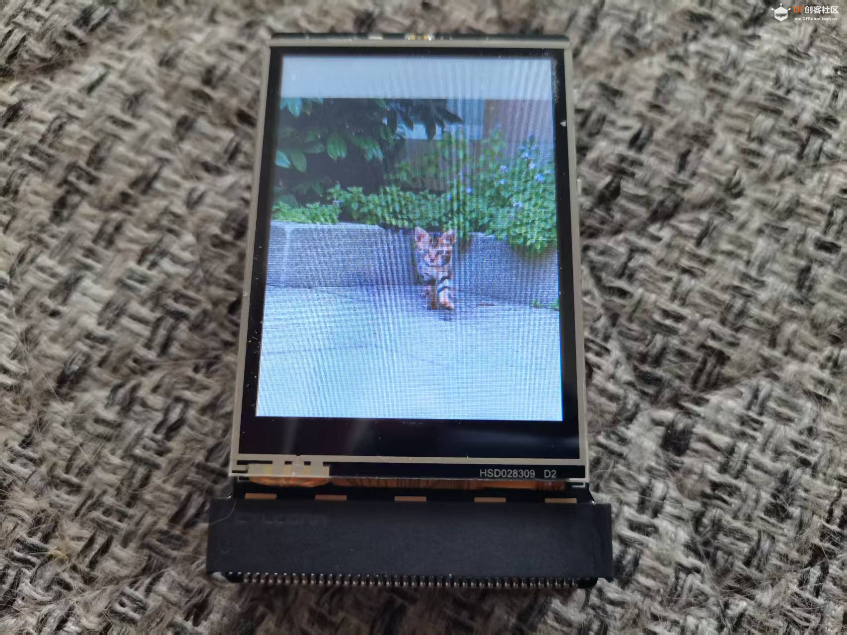

(三)视频播放
获取到视频URL后,我使用OpenCV库在行空板上播放视频。OpenCV提供了强大的视频处理功能,可以方便地播放网络视频流。通过设置窗口属性,我将视频全屏显示在屏幕上。

五、行空板M10扩展板的应用
  • 行空板M10扩展板组合在这个项目中发挥了重要作用。800mAh电池扩展板为行空板提供了稳定的电源,使得项目可以在没有外部电源的情况下运行。这大大增加了项目的便携性和实用性。同时,金手指扩展板提供了更多的接口,可以方便地连接其他外设。
