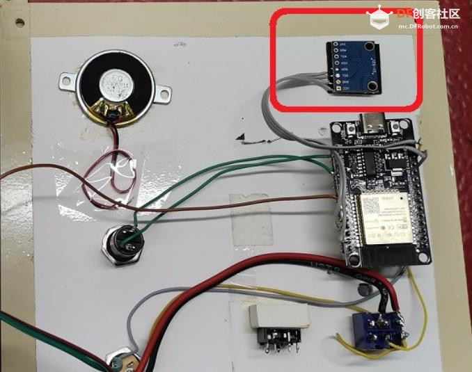

具体来说,我使用的是便宜的现成模块,带有 16x16 个 LED。不过,在这个小型“显示屏”上,我将创建一些非常酷炫的可视化效果。

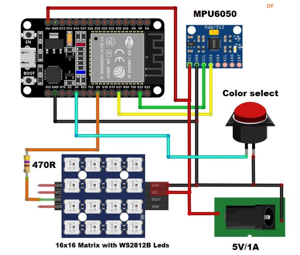

  该设备搭建非常简单,仅包含几个组件。-
ESP32 微控制器开发板
- MPU6050 加速度计模块
- 带有 WS2812B 芯片的 16x16 LED 模块
- 以及按钮
【Arduino 动手做】16x16 LED 矩阵上的 ESP32 流体模拟图1

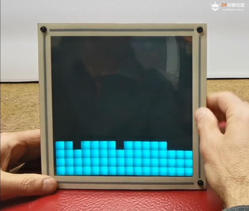

该项目由PCBWay  赞助。他们提供您所需的所有服务,以最优惠的价格完成您的项目,无论是小型项目还是复杂的专业项目。在PCBWay,您可以分享经验,或获取下一个项目的灵感。他们还提供价格最优惠的完整表面贴装 SMT PCB 组装服务,并遵循 ISO9001 质量控制标准。访问pcbway.com了解更多服务。

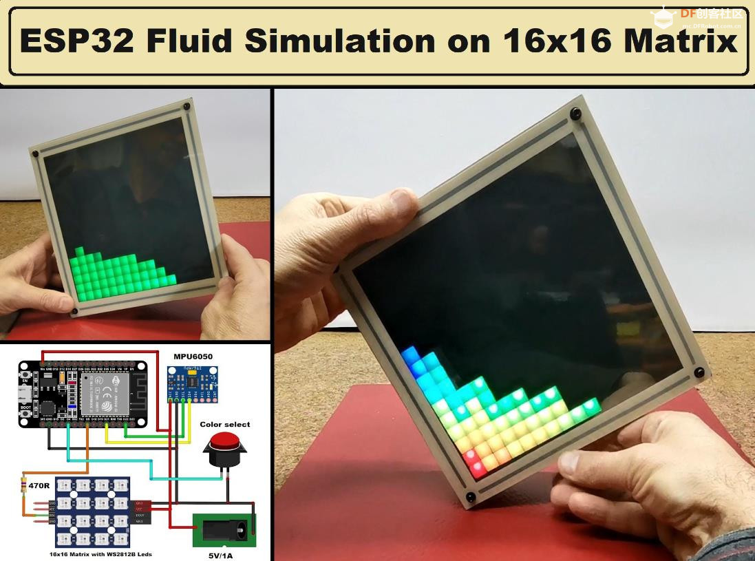

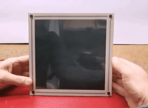

  这个项目我使用了之前一个设备的盒子,并为其制作了一个3D打印的格栅,以获得更好的视觉效果。即使没有这个格栅,视觉效果也令人印象深刻。需要注意的是,IMU传感器的安装方式应与说明书中所示一致,否则会产生不符合物理定律的不确定运动。

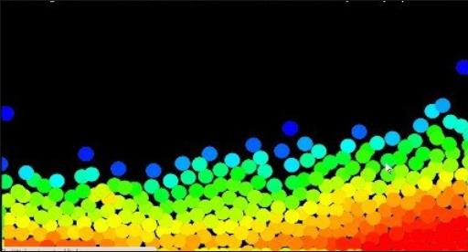

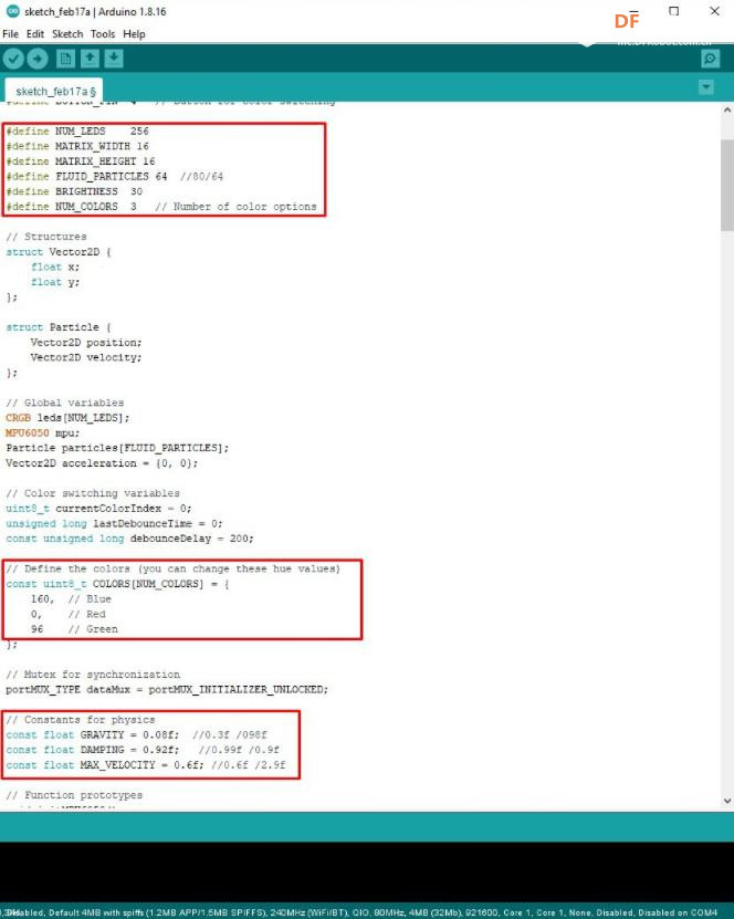

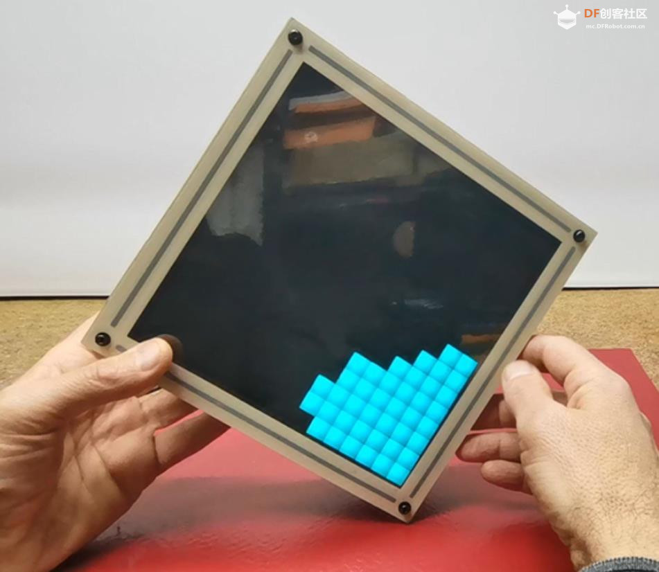

   现在简单介绍一下软件。代码设计允许我们修改多个参数,从而模拟沙粒、液体、气体和其他流体的运动。
   首先,我们可以改变活动流体粒子的数量和 LED 的发光强度。此外,我们还可以通过按钮选择之前定义的三种 LED 颜色之一。代码开头给出了部分颜色的数值。
我还将向您展示一个代码版本,其中粒子的颜色会根据其位置动态变化,从而呈现出更有趣的视觉效果。
然后以常数形式呈现基本物理量。通过组合这些值,可以得到各种流体运动方式。

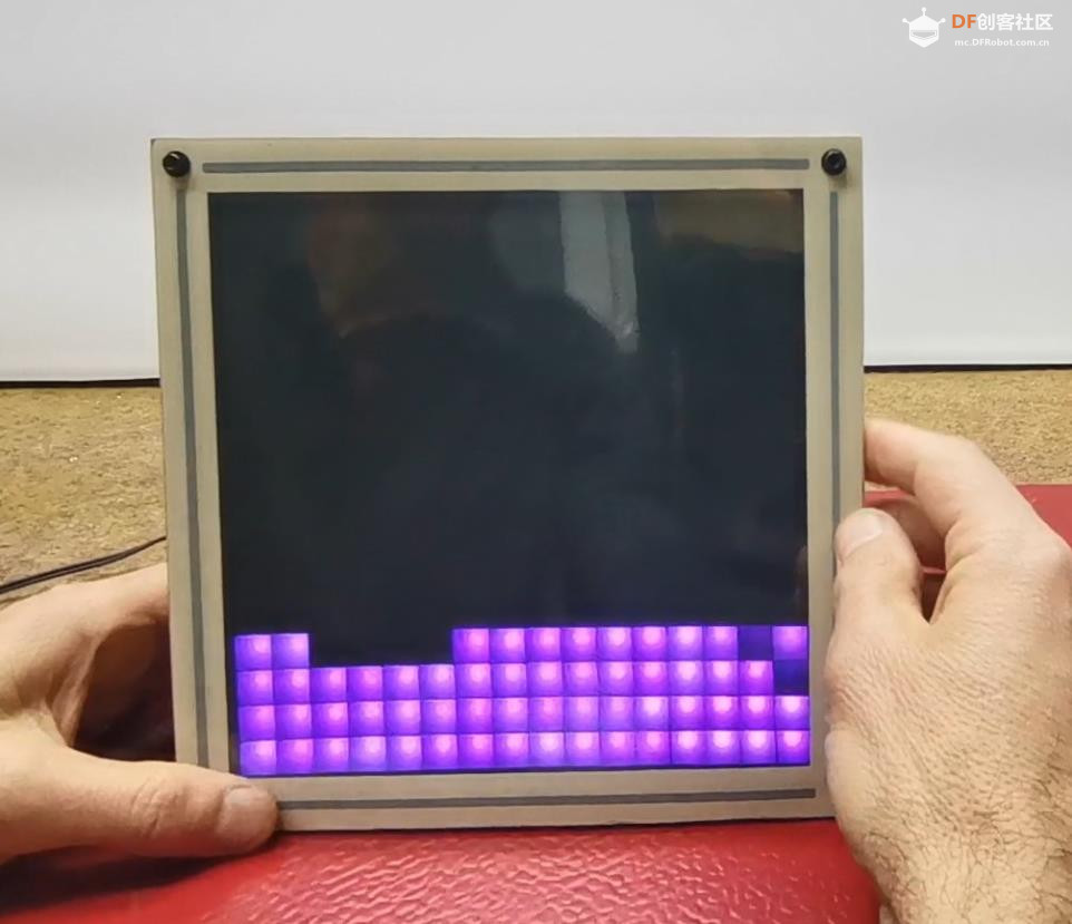

  现在让我们看看该设备在实际条件下的表现。我将向您展示几种不同的情况,您可以尝试多种不同的物理常数组合。
  最后,简单总结一下。这个简单的装置仅用于直观地展示几种不同流体的运动方式,也就是说,主要作为描述流体动力学的视觉趣味玩具。
