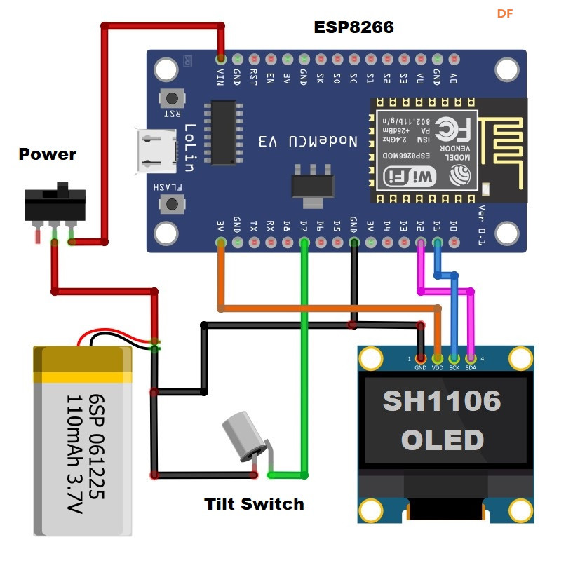

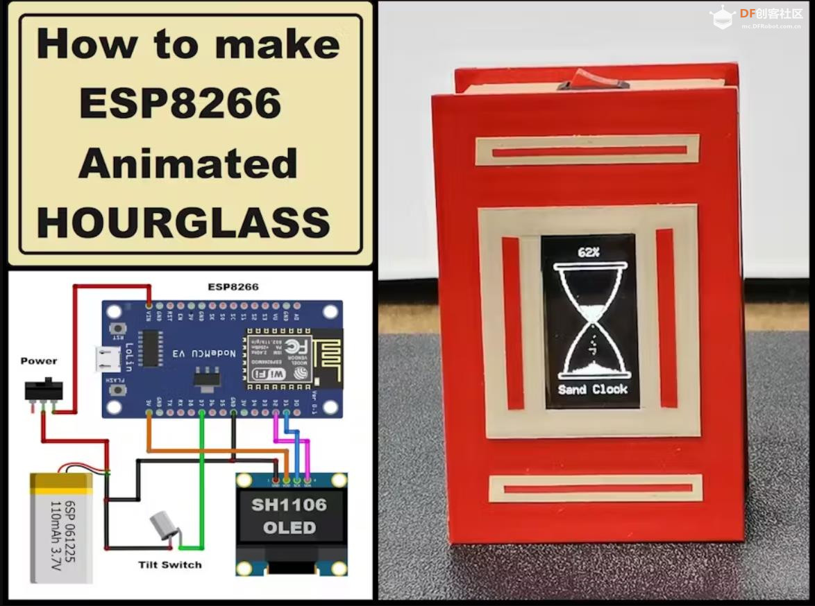

老实说,我最初的想法是使用 IMU 传感器根据流体运动定律对沙子的运动进行全面模拟,但至少到目前为止我还没有完全实现这个想法。

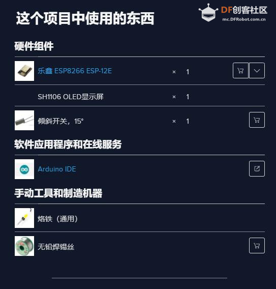

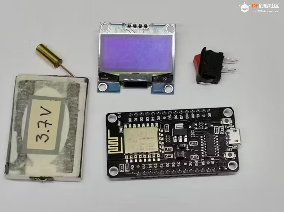

本项目中展示的设备制作极其简单,仅由 3 个组件组成。
ESP8266 微控制器板
SH1106 Oled显示屏,分辨率为128x64点,
和倾斜传感器
该设备使用单个锂电池供电。
【Arduino 动手做】在 OLED 显示屏上 DIY ESP8266 动画沙漏图1
发表于 2025-6-10 19:38:57

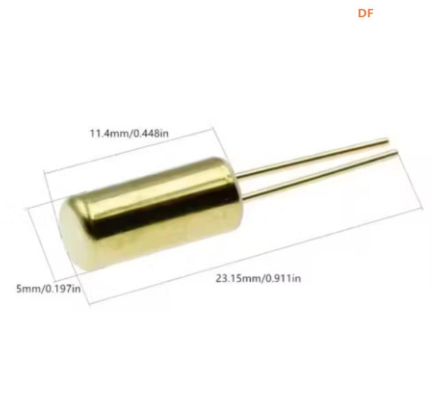

倾斜传感器本质上是一个开关,当腿朝上时,它处于打开状态,当旋转 180 度时,它处于关闭状态。
该组件提供了显示沙漏两种状态的最简单方法,同时避免使用额外的传感器和库。

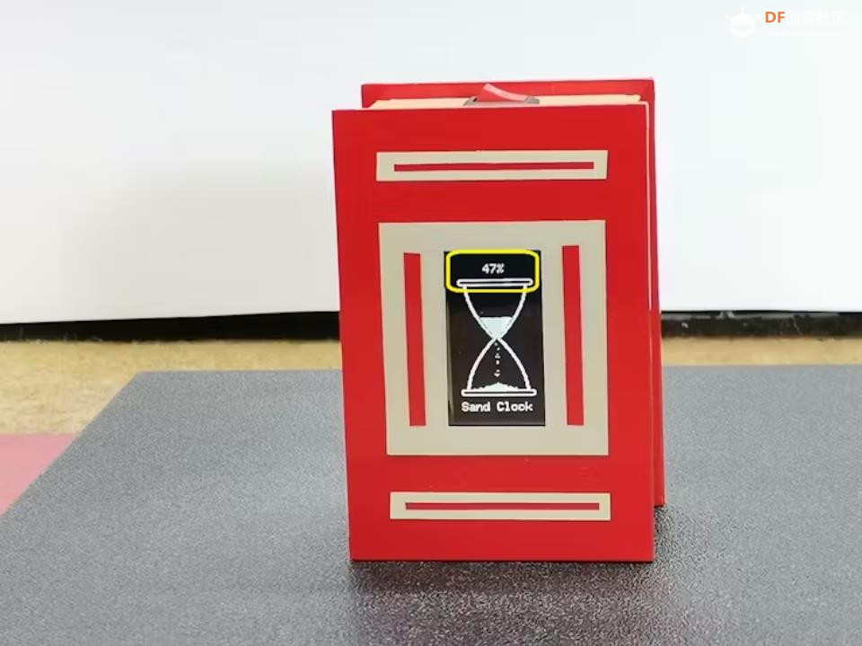

现在让我们看看该设备在实际条件下的表现。屏幕打开后,沙漏立即出现在起始位置,沙粒随机地从上方容器流向下方容器。所有沙子从上方容器流向下方容器的时间已在代码中设置,在本例中设置为恰好 1 分钟。沙漏上方显示从开始流动到读数所用时间的百分比。
在这种情况下,为了使沙漏尽可能逼真,可以在上下背景以及沙粒流动时观察到特定的动画效果。当沙子完全流完时(即60秒后),我们可以将时钟旋转180度,倒计时重新开始。如果我们在任意时刻旋转沙漏,它就会从头开始倒计时。

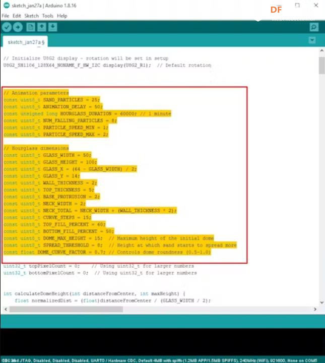

现在来谈谈代码。也就是说,你可以立即看到它并没有完全优化,它被分成了几个部分,但这一切都是为了更容易定制。
非常简单,通过改变代码开头的常量,你可以改变每一个参数,从玻璃容器的大小和形状、沙子的数量、沙子泄漏的持续时间和速度、圆顶参数,直到动画的强度和下落粒子的数量。

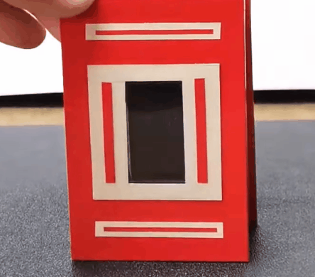

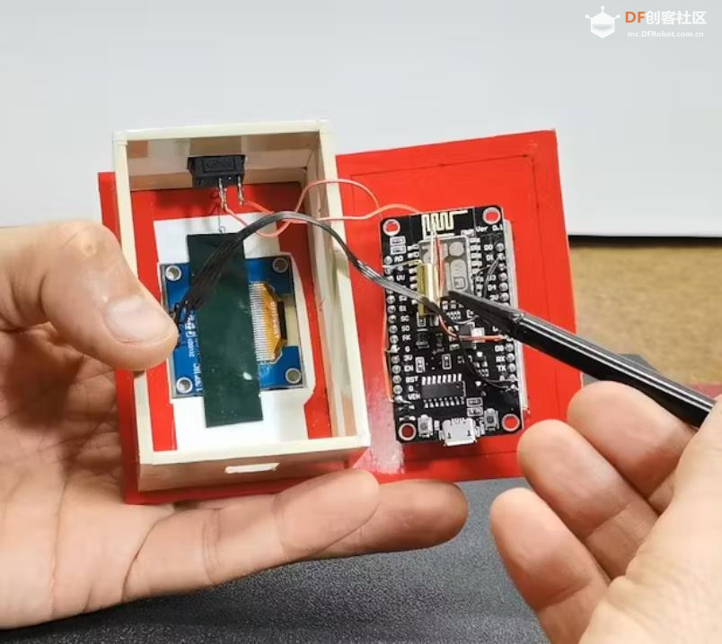

最后,简短总结一下。这是一个视觉和功能俱佳的入门项目,只需三个组件即可搭建,同时高度可定制,我们几乎可以根据自己对设备功能的想法,无限地更改所有物理参数。该组件安装在一个合适的盒子中,盒子由3毫米厚的PVC板制成,并覆盖有彩色自粘墙纸。
