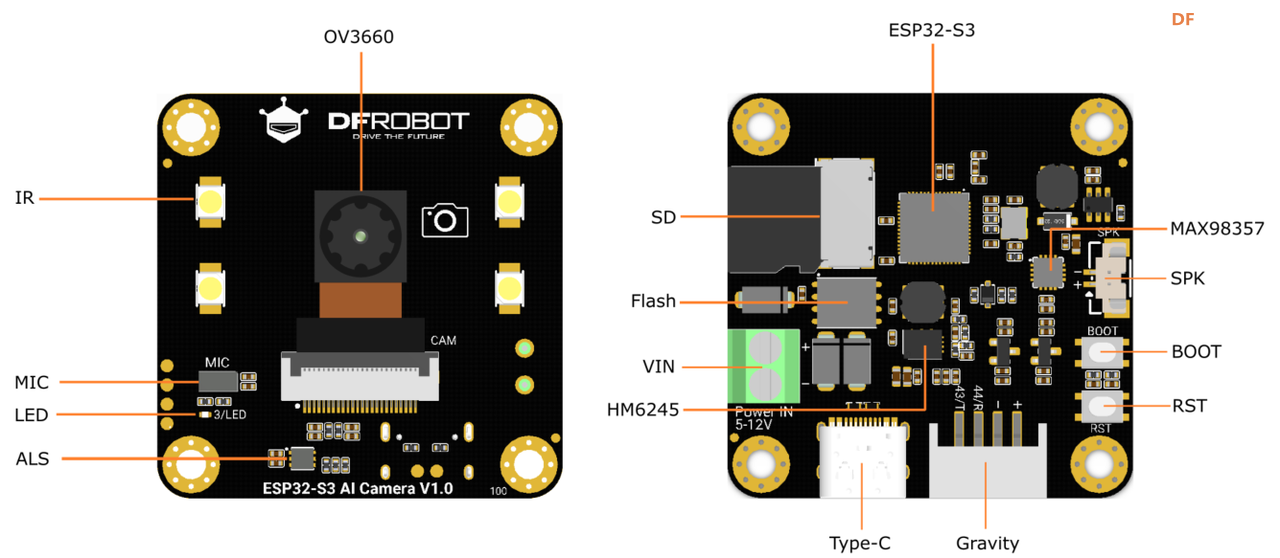

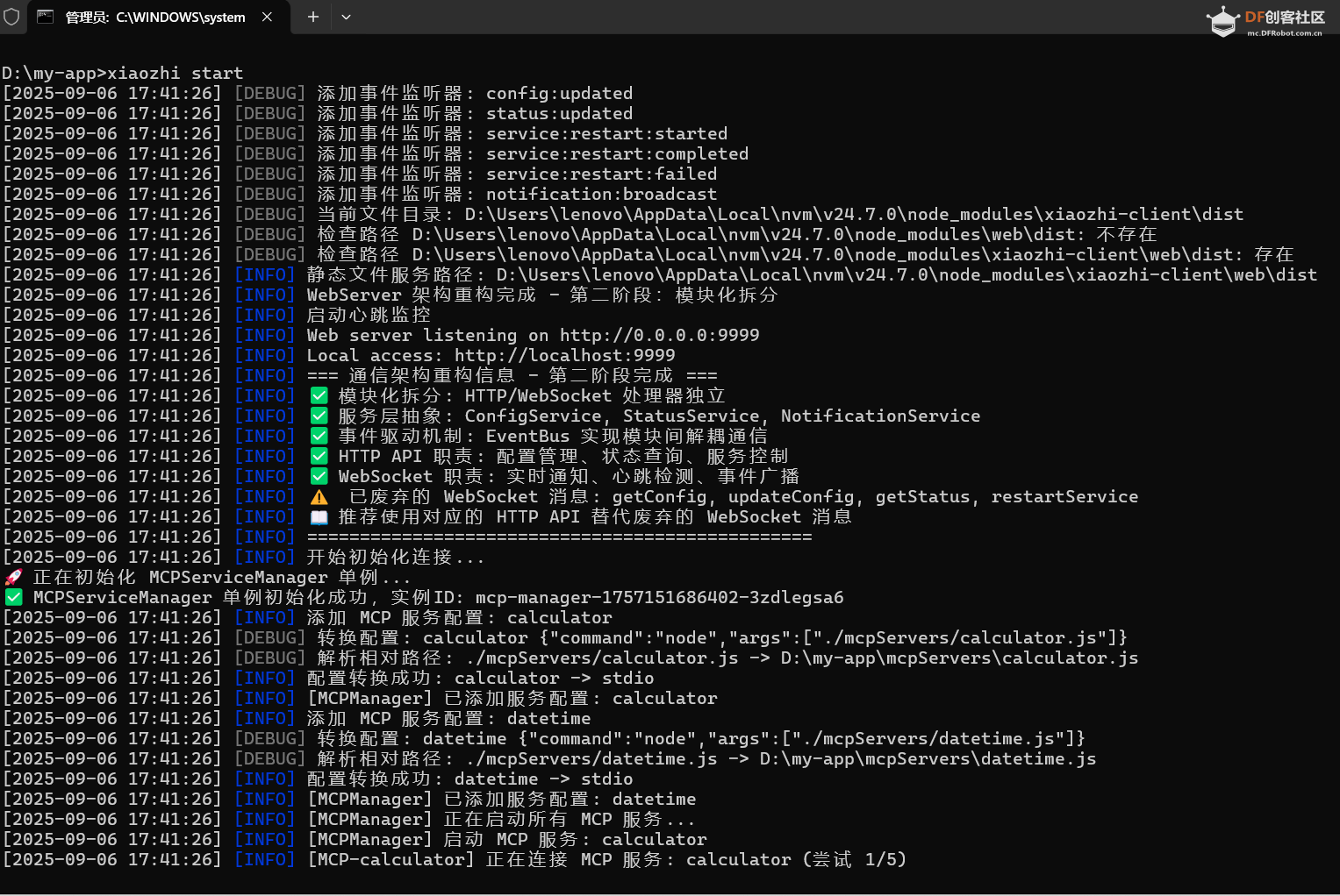

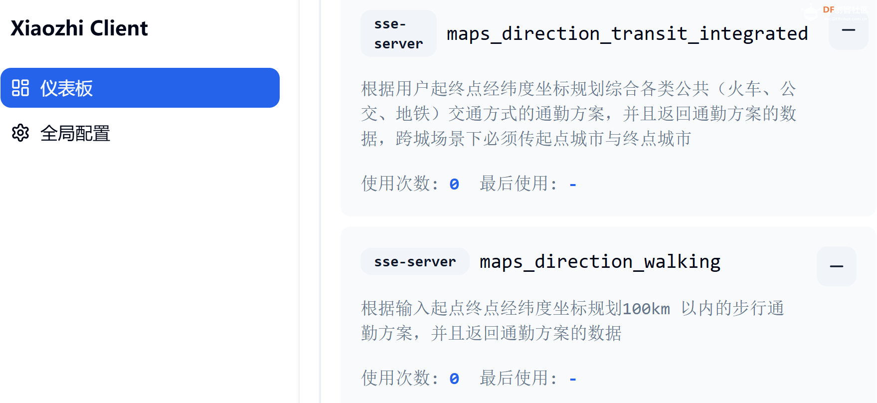

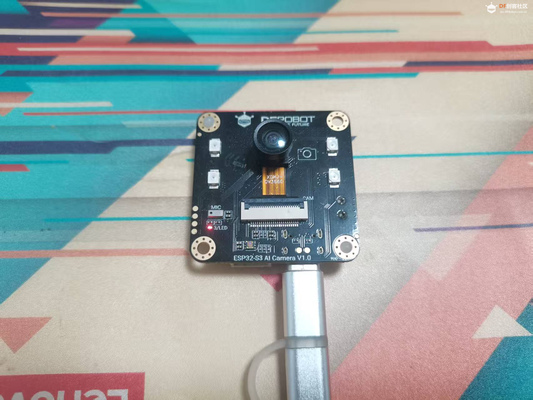

【项目背景】 随着人工智能技术的飞速发展,大语言模型(LLM)在各领域的应用日益广泛。Model Context Protocol (MCP)作为一种新兴标准,正在成为连接AI模型与外部工具和服务的重要桥梁。MCP通过标准化接口实现了AI模型与外部资源的安全、高效交互,为开发者提供了更加灵活和强大的集成能力。 【项目设计】 本项目旨在利用小智AI客户端实现MCP协议的全面对接,构建一个多功能服务集成平台。通过该系统,用户可以在统一界面中访问多种服务能力,包括但不限于地图导航、交通查询、票务服务等,极大提升了AI助手的实用性和效率。 【项目硬件】 ESP32-S3 AI智能摄像头模块(安装小智AI固件)。 ![]() ![]() 【软件安装】 1.下载并安装 nvm-windows (1)访问nvm-windows 官方网站。 (2)下载最新版本的 nvm-setup.zip 文件。 (3)解压并运行 nvm-setup.exe 安装程序。 (4)按照安装向导的提示完成安装。 (5)查看版本 2.安装最新版本的 Node.js 安装成功显示:3.下载Xiaozhi Client

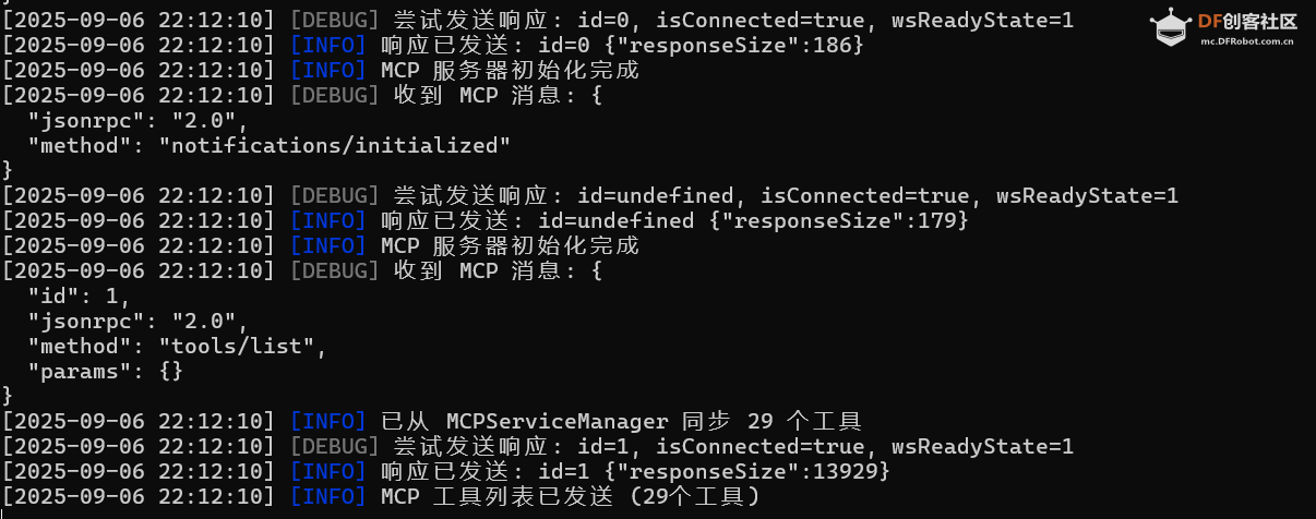

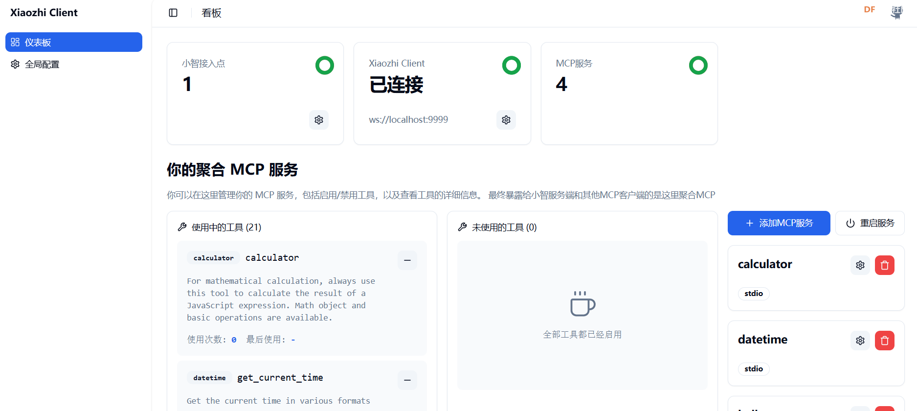

4.全局安装 xiaozhi-client ![]() ![]() 【获取小智接入点地址】 在配置 xiaozhi-client 之前,您需要先获取小智接入点地址:

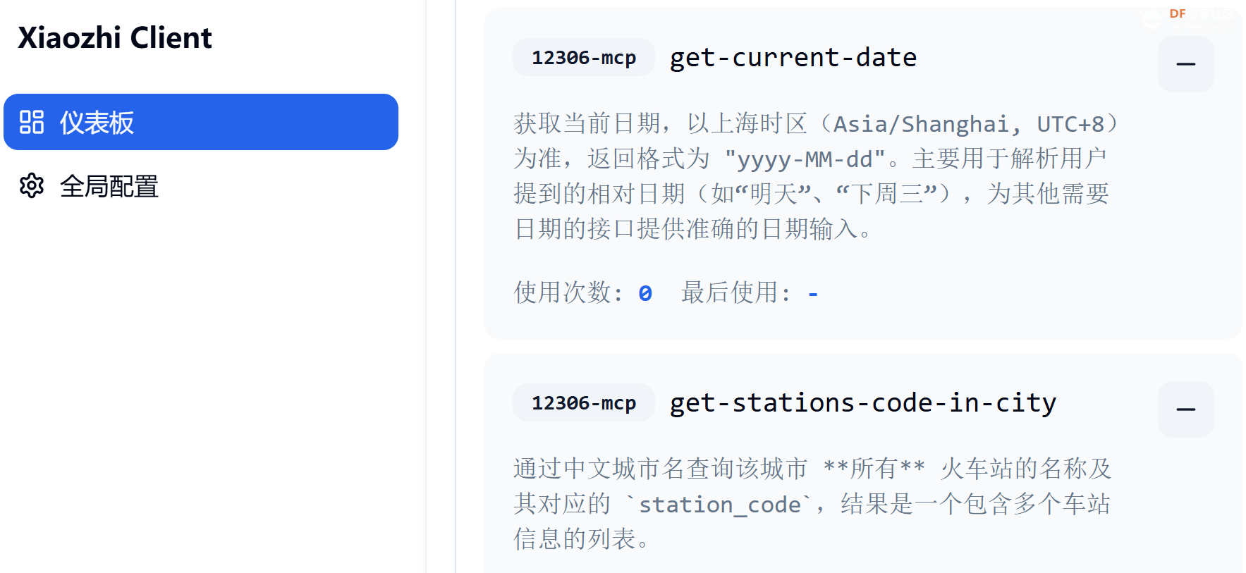

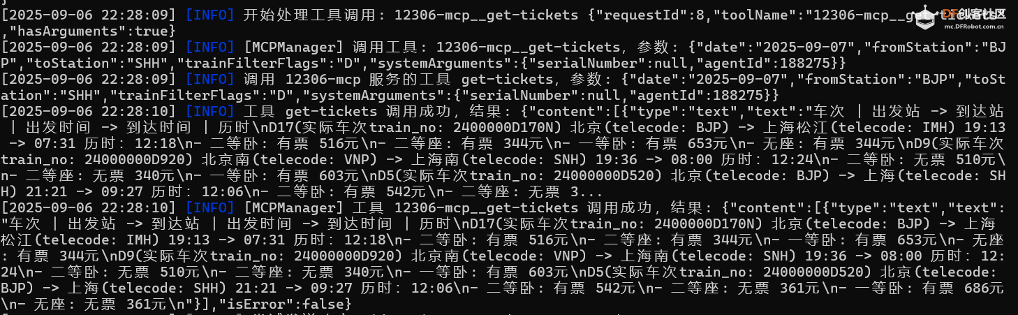

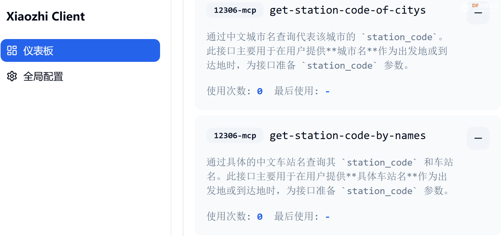

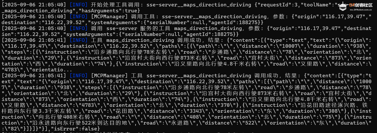

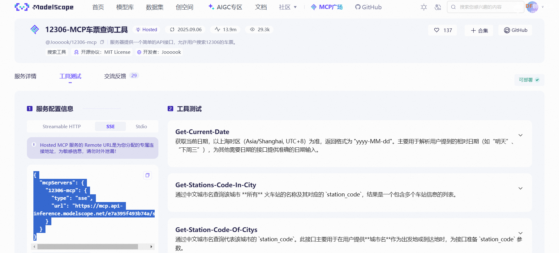

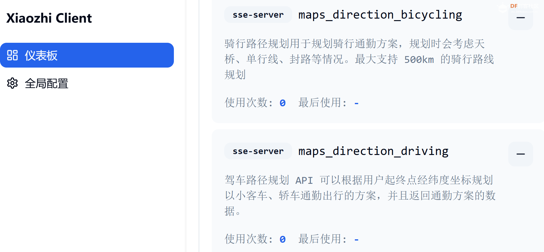

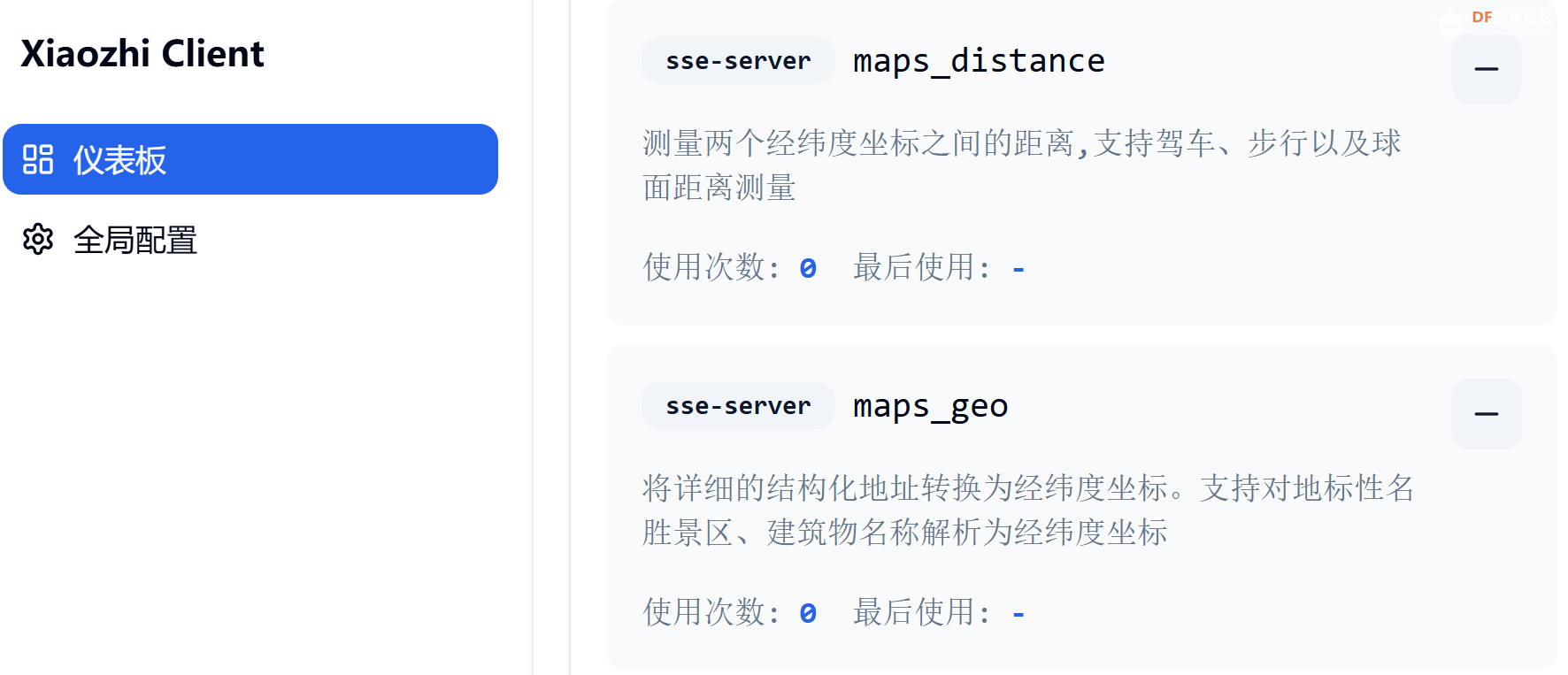

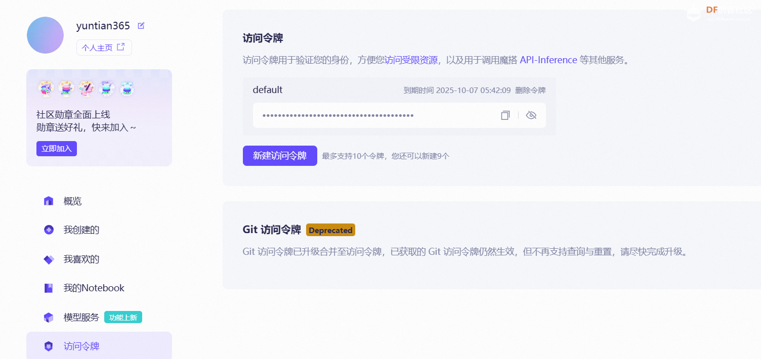

详细配置说明请参考:小智 AI 配置 MCP 接入点使用说明 【Web UI 配置】 1.打开浏览器访问:http://localhost:9999 2.在 Web UI 界面中设置你的小智接入点地址 3.配置其他 MCP 服务(可选) ![]() 【配置高德地图MCP】 1.SSE 方式接入 MCP 服务 2.登录 高德开放平台控制台获取Key3.重启mcp服务,使用中的工具——高德地图 ![]() ![]() ![]() ………… 4.测试从”涿鹿“到”下花园“ ![]() 【12306购票服务】 1.魔搭社区——MCP广场 ![]() 2.获取访问令牌 https://www.modelscope.cn/my/myaccesstoken ![]() 3.设置魔搭社区 API Key http://localhost:9999/settings ![]() 4.重启服务(xiaozhi start) ![]() 5.新增工具8个 ![]() ![]() ………… 6.测试:从北京到上海的动车 ![]() 【演示视频】 |
