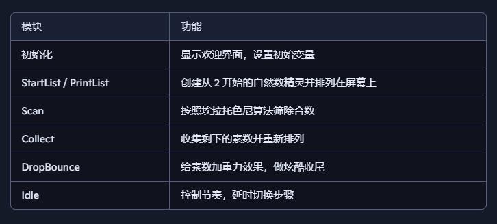

这段代码是一个非常炫酷的可视化演示,用 MakeCode Arcade 的 JavaScript 实现了埃拉托色尼筛法,并通过精灵动画、音效和状态机来展示筛选素数的过程。
总体结构概览
【花雕动手做】基于Kitronik可编程开发板之塞维游戏图1

可视化亮点
每个数字是一个精灵,带有编号
筛除时播放 disintegrate 粒子特效
剩下的素数重新排列
最后跳跃弹起,收尾炫酷
音效贯穿整个过程,节奏感强。

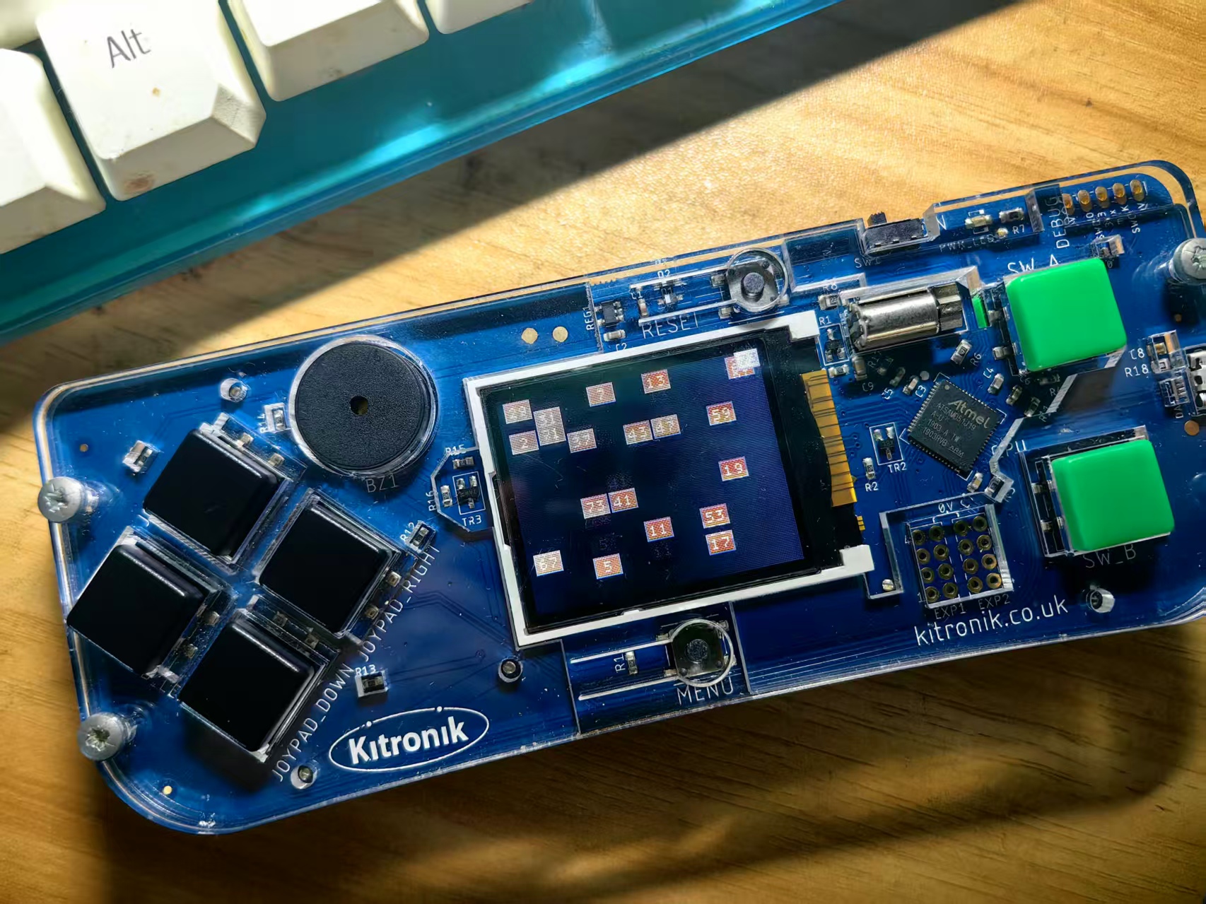

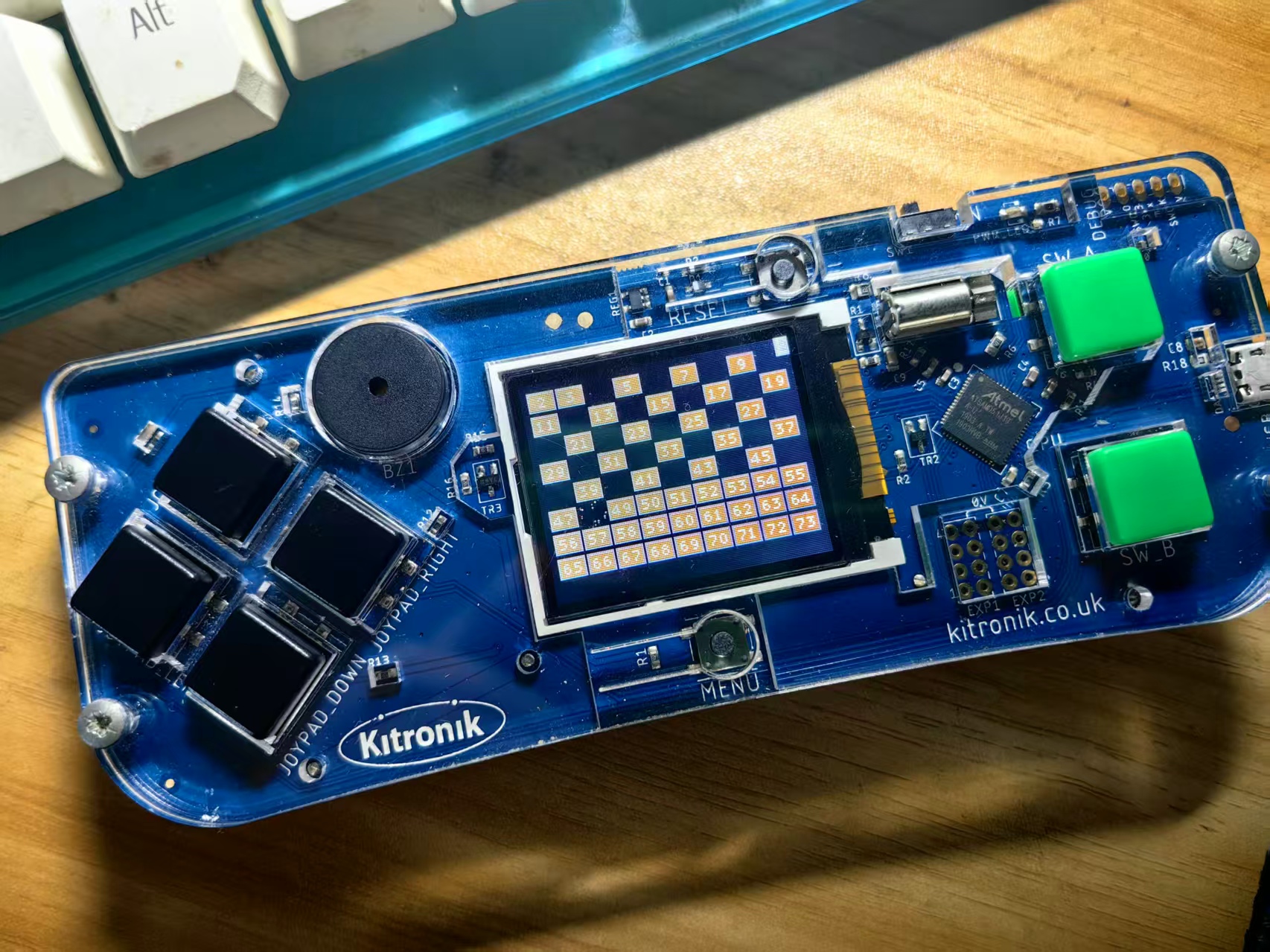

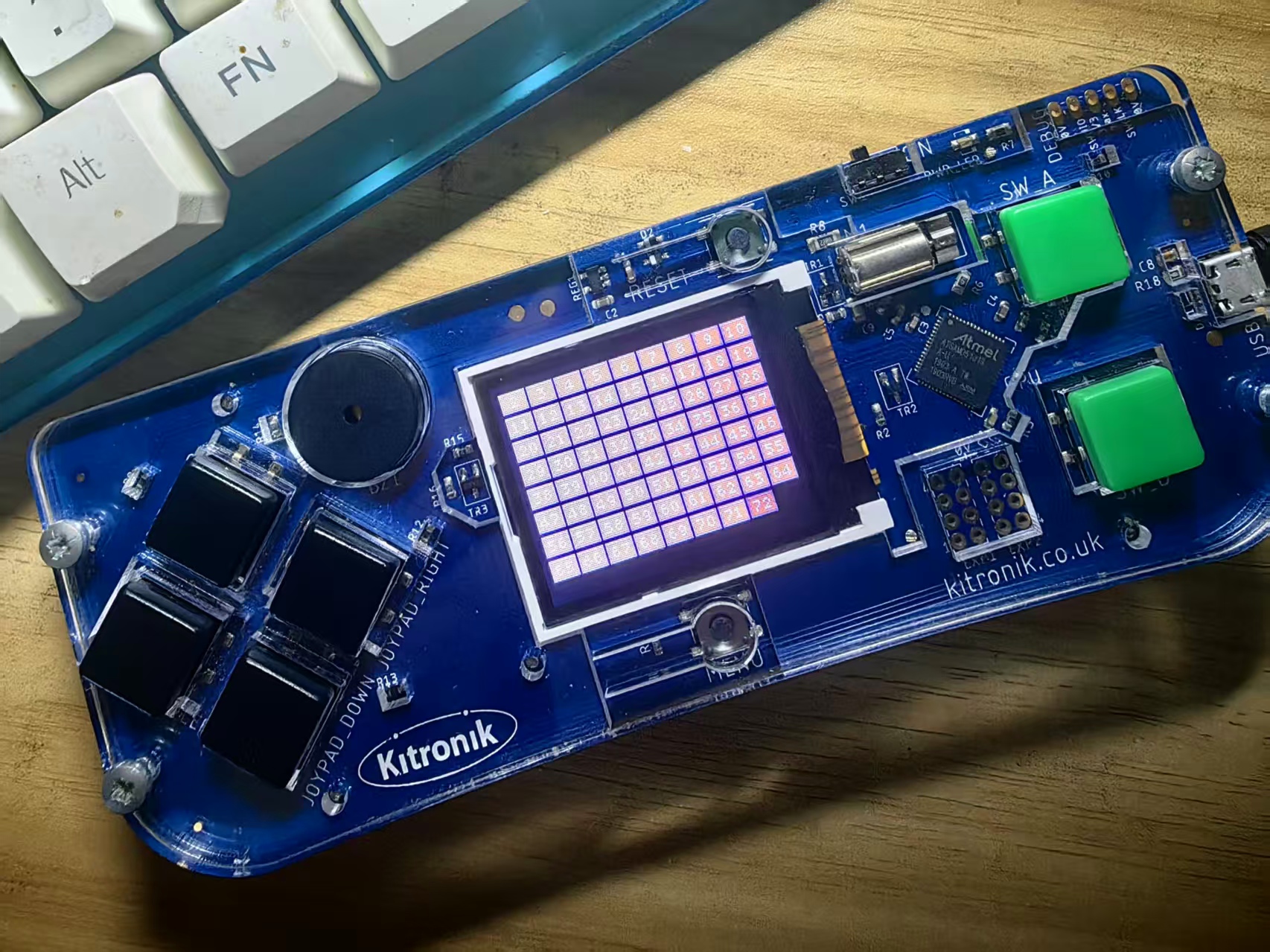

通过模拟器,调试与模拟运行
实验场景记录
