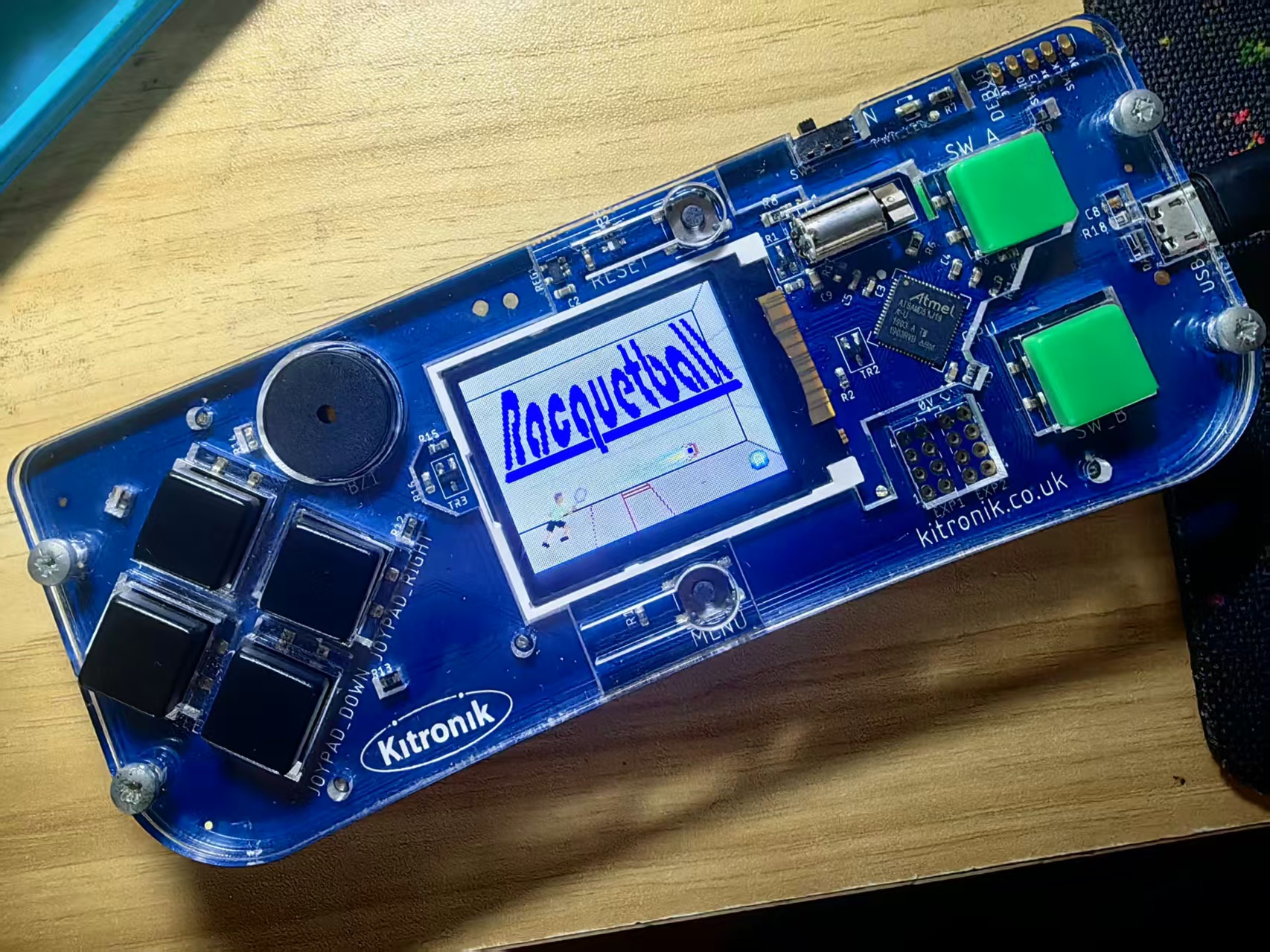

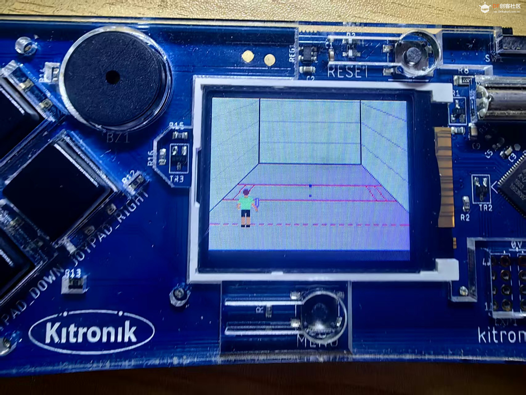

作为学习、练习与尝试,这里创建一个叮咚壁球的小游戏。
打开网页版:https://arcade.makecode.com/,设置项目名称:叮咚壁球
MicroPython实验代码

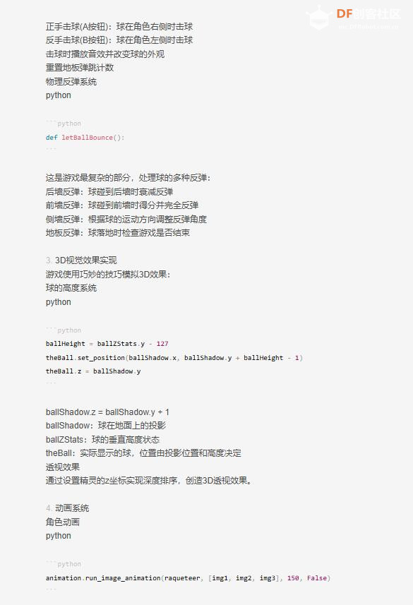

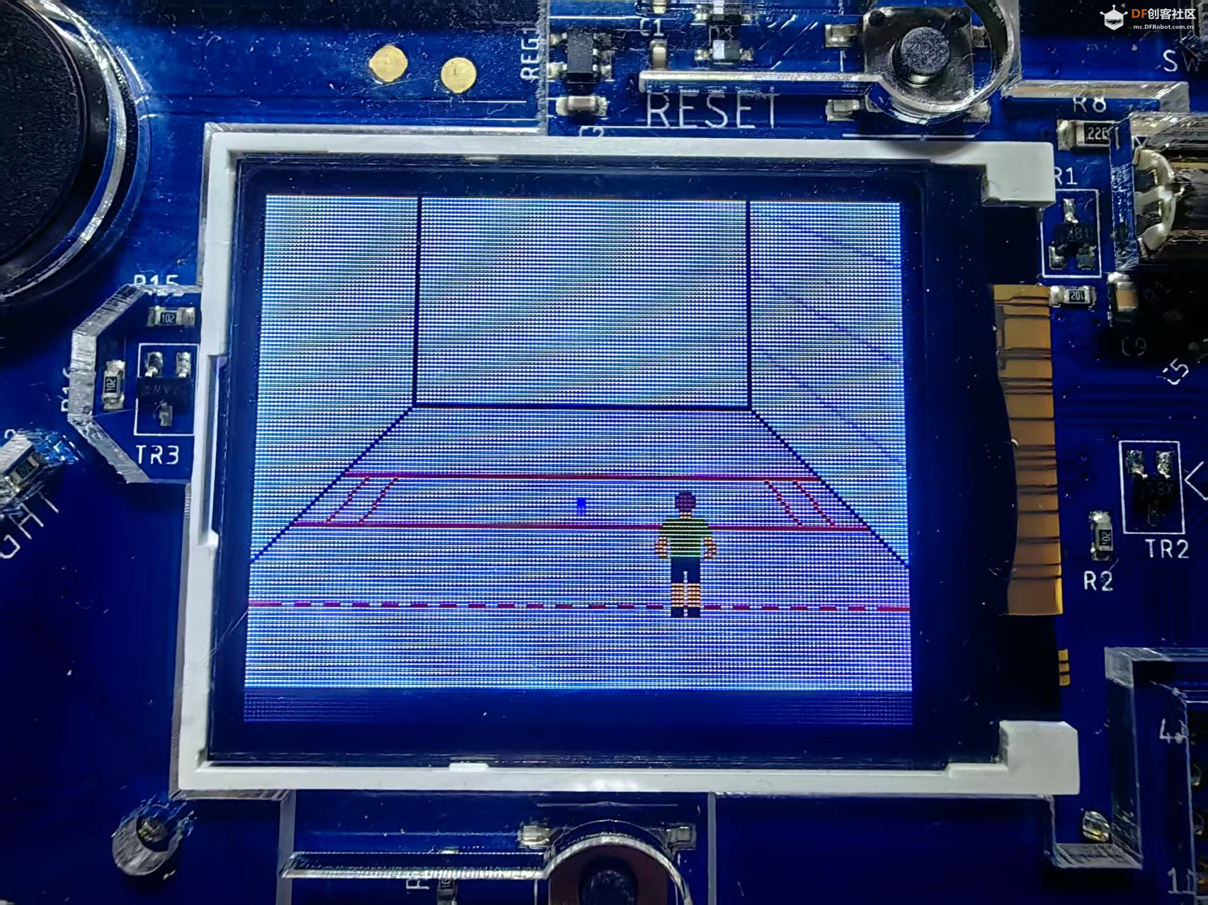

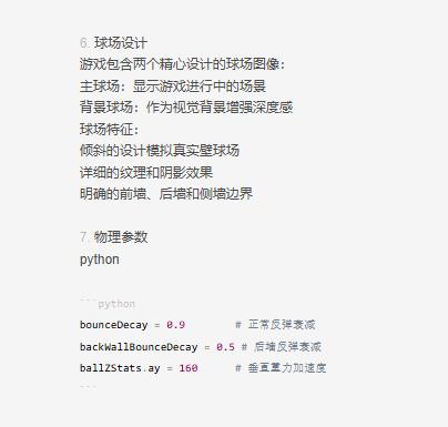

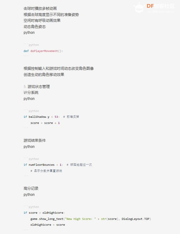

【花雕动手做】基于Kitronik可编程开发板之叮咚壁球游戏
【花雕动手做】基于Kitronik可编程开发板之叮咚壁球游戏图1【花雕动手做】基于Kitronik可编程开发板之叮咚壁球游戏图2
【花雕动手做】基于Kitronik可编程开发板之叮咚壁球游戏图3
【花雕动手做】基于Kitronik可编程开发板之叮咚壁球游戏图4

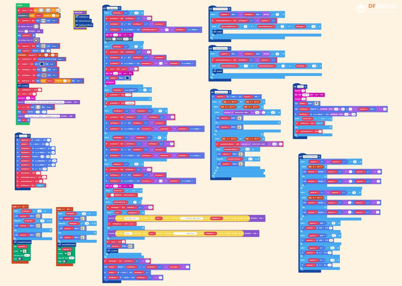

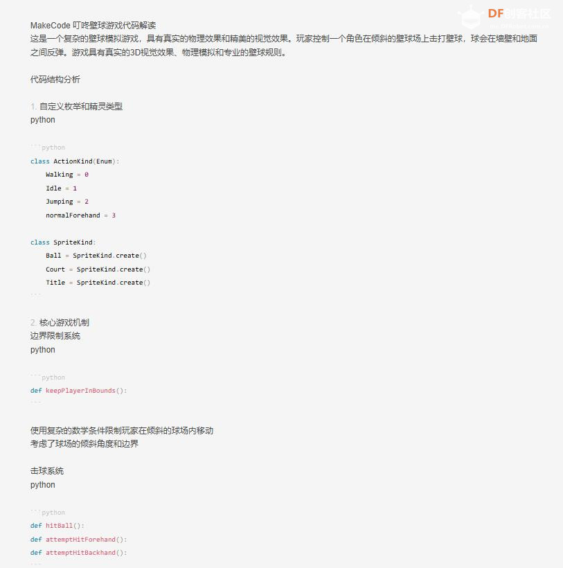

图形编程参考实验程序
通过模拟器,调试与模拟运行
【花雕动手做】基于Kitronik可编程开发板之叮咚壁球游戏图6

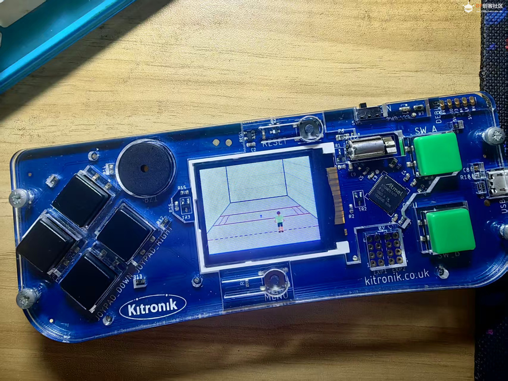

实验场景记录
【花雕动手做】基于Kitronik可编程开发板之叮咚壁球游戏图5
