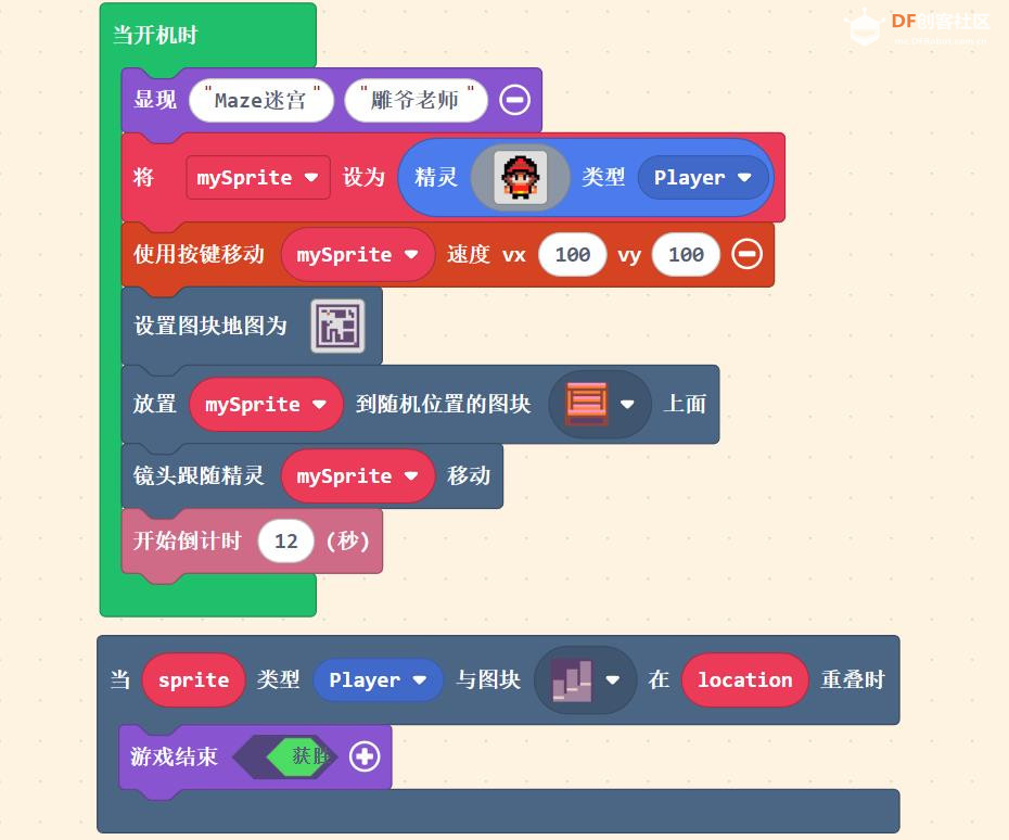

图形编程参考实验程序
【花雕动手做】基于Kitronik游戏机开发板之Maze迷宫游戏图1
通过模拟器,调试与模拟运行

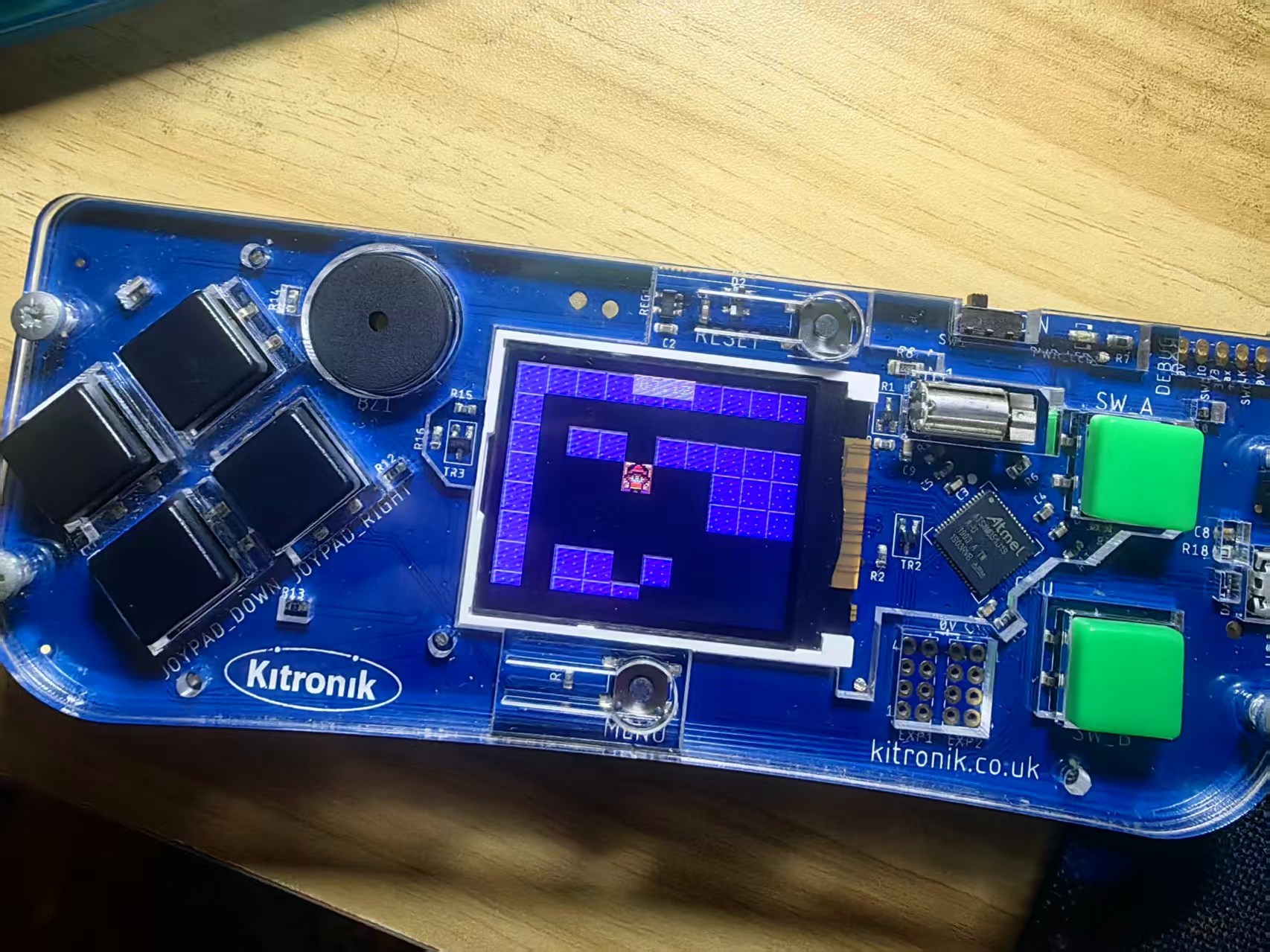

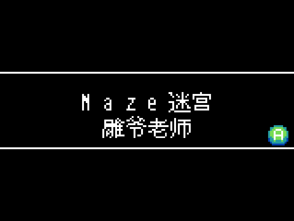

【花雕动手做】基于Kitronik游戏机开发板之Maze迷宫游戏图3
实验场景记录
【花雕动手做】基于Kitronik游戏机开发板之Maze迷宫游戏图4
