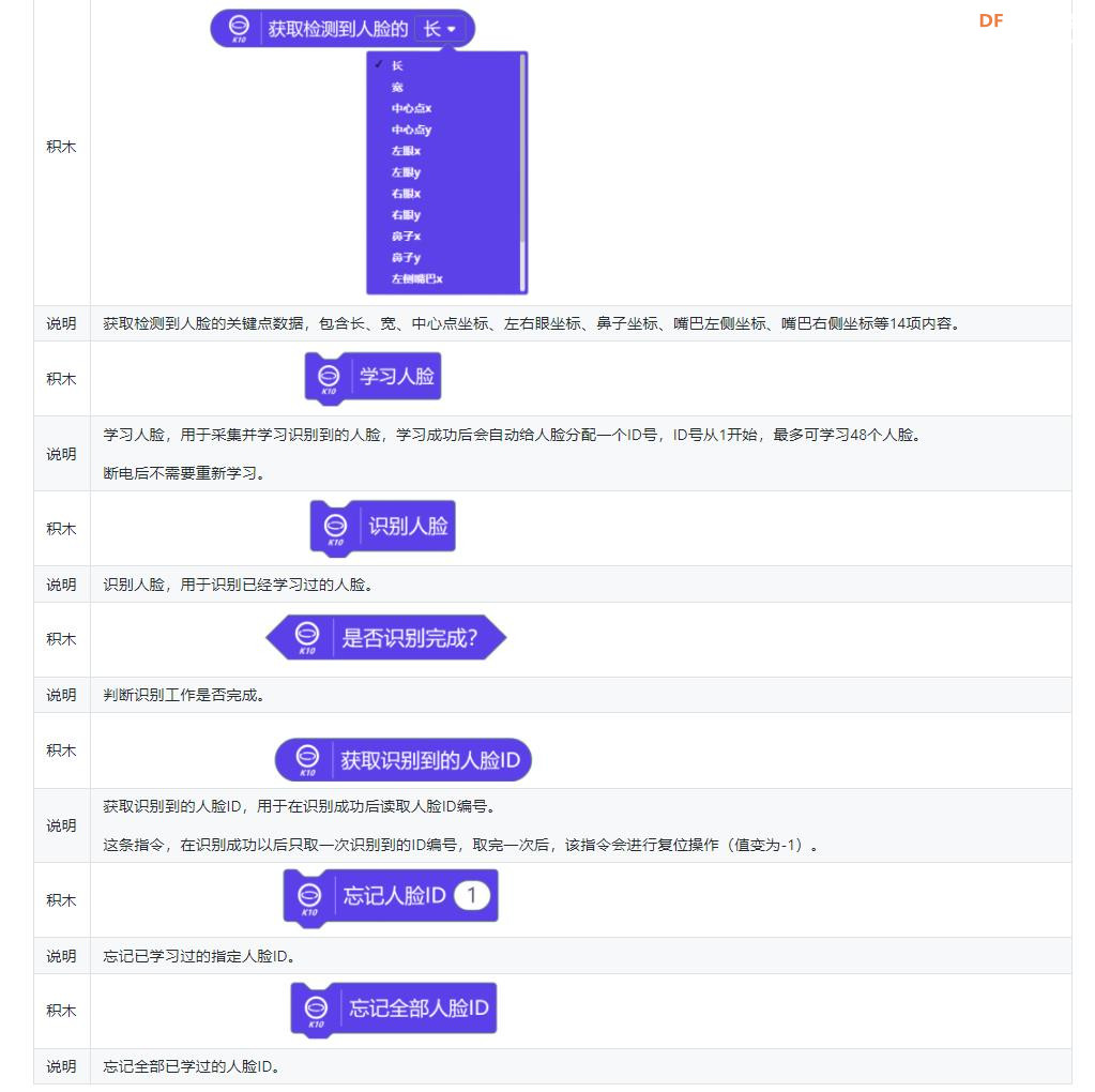

【花雕动手做】 行空板 K10 实验之人脸识别自动照相机
主打:人工智能模块
【花雕动手做】 行空板 K10 实验之人脸识别自动照相机图1

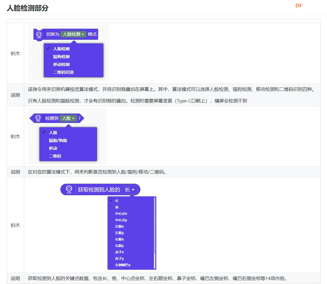

人脸检测相关说明
【花雕动手做】 行空板 K10 实验之人脸识别自动照相机图2
【花雕动手做】 行空板 K10 实验之人脸识别自动照相机图3

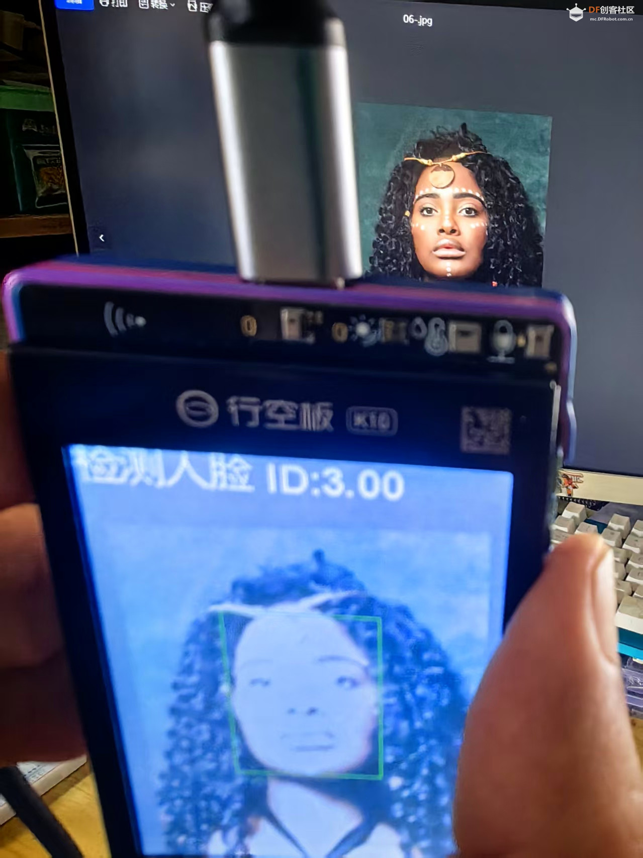

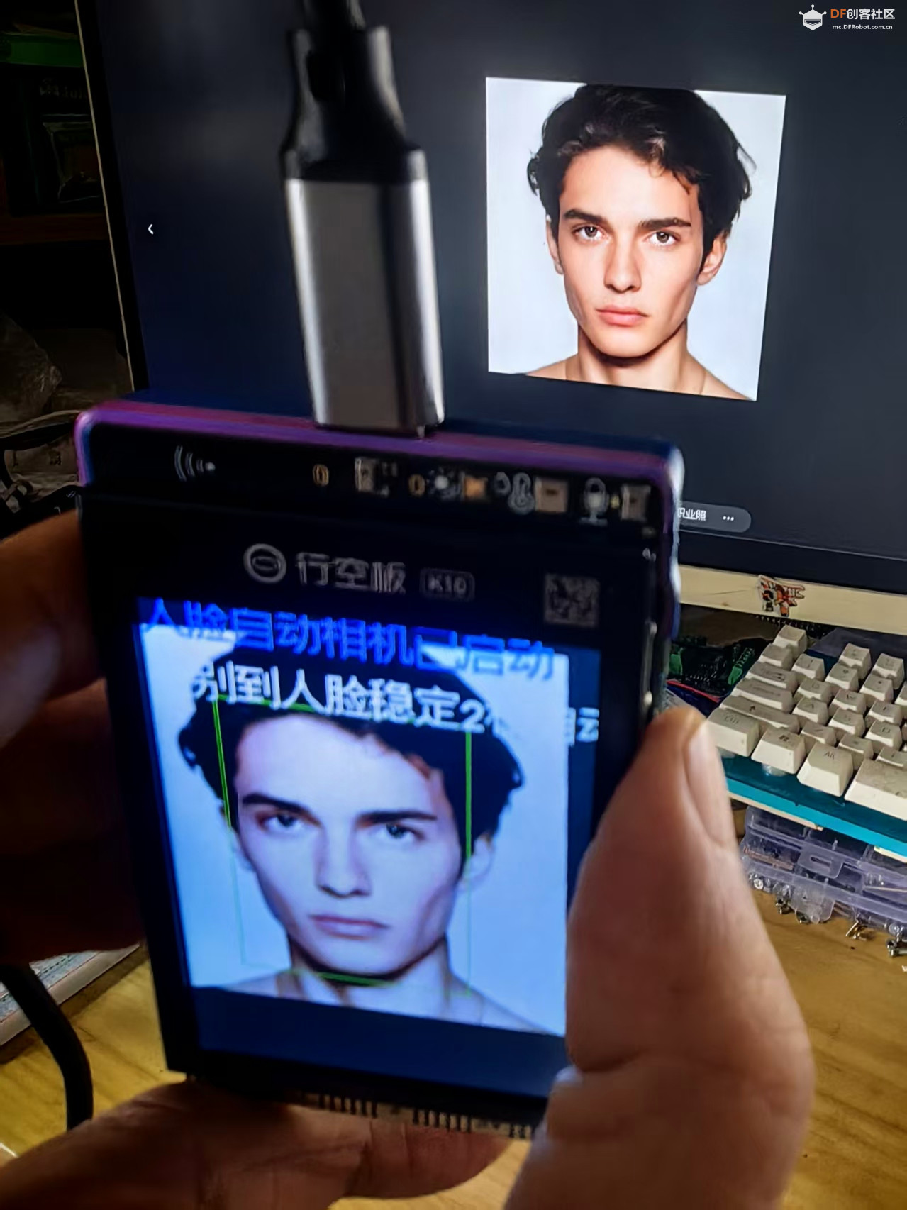

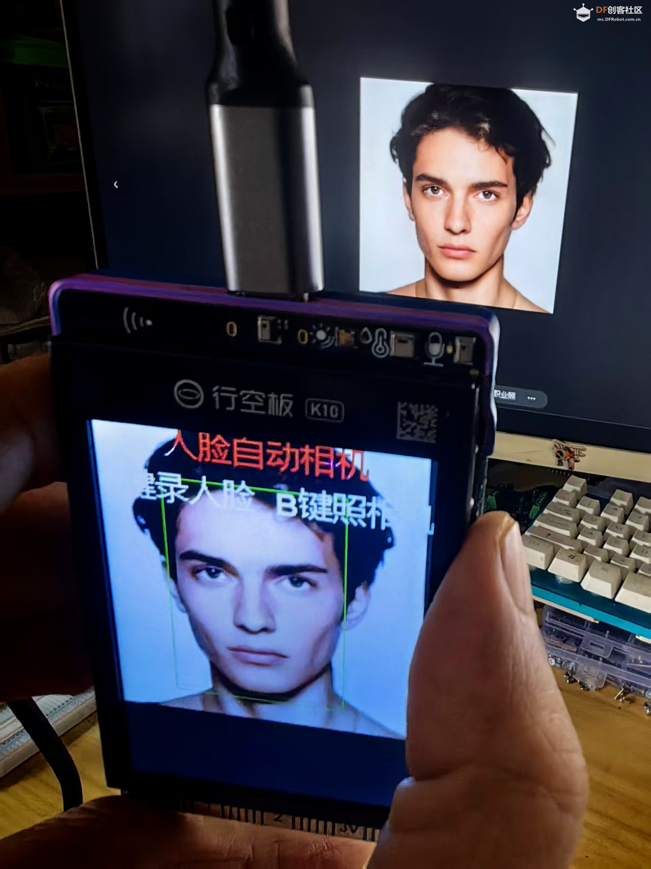

发表于 2026-6-19 17:04:52

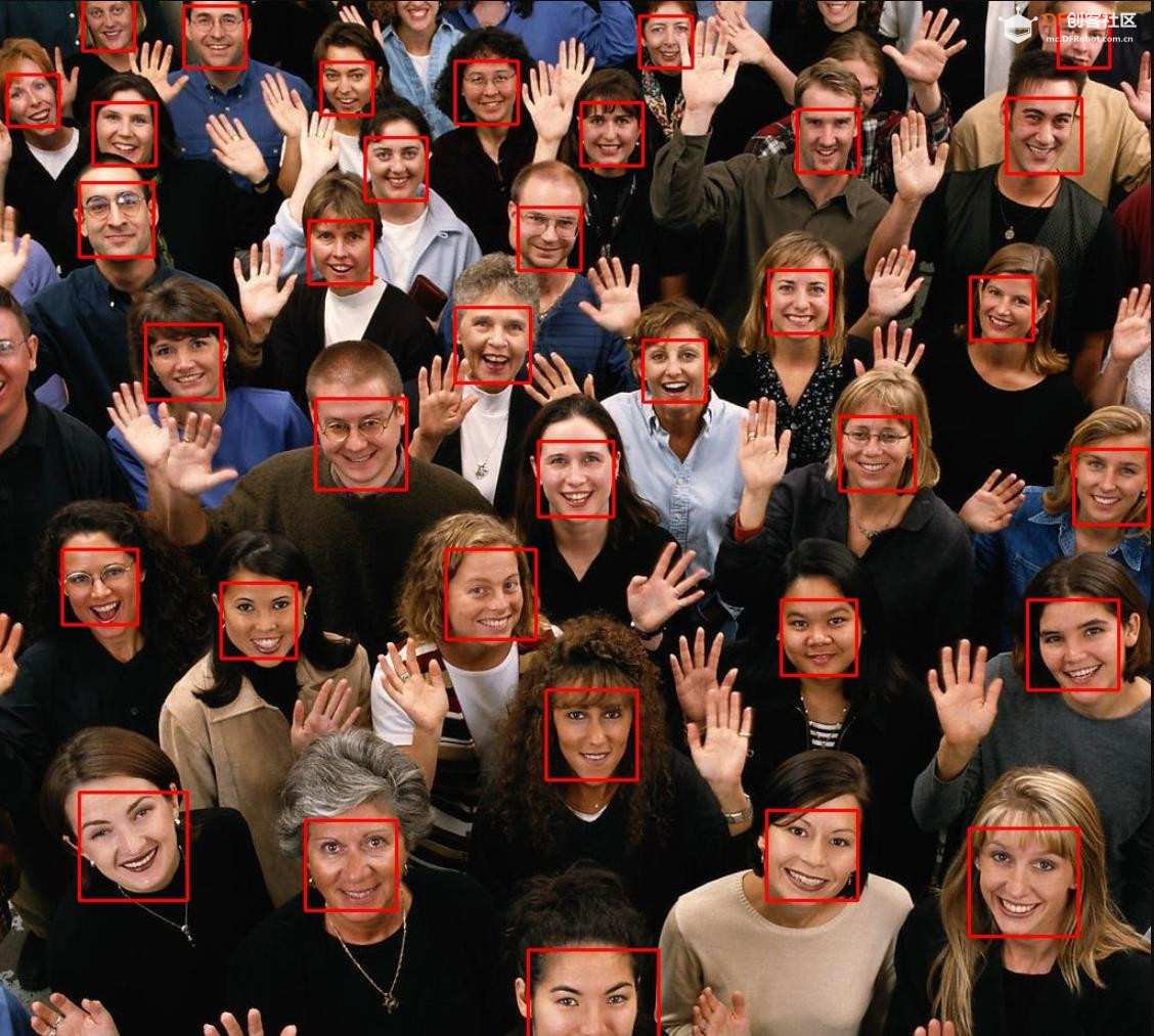

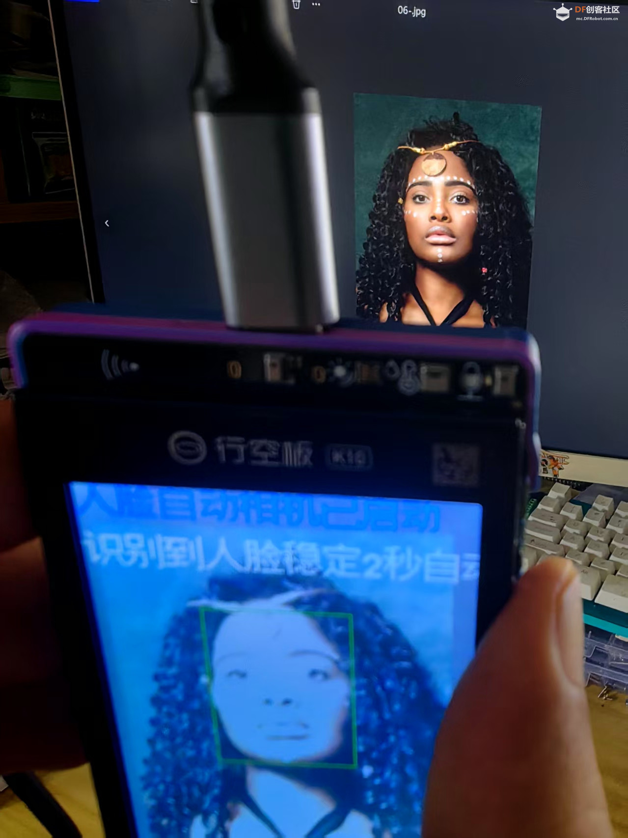

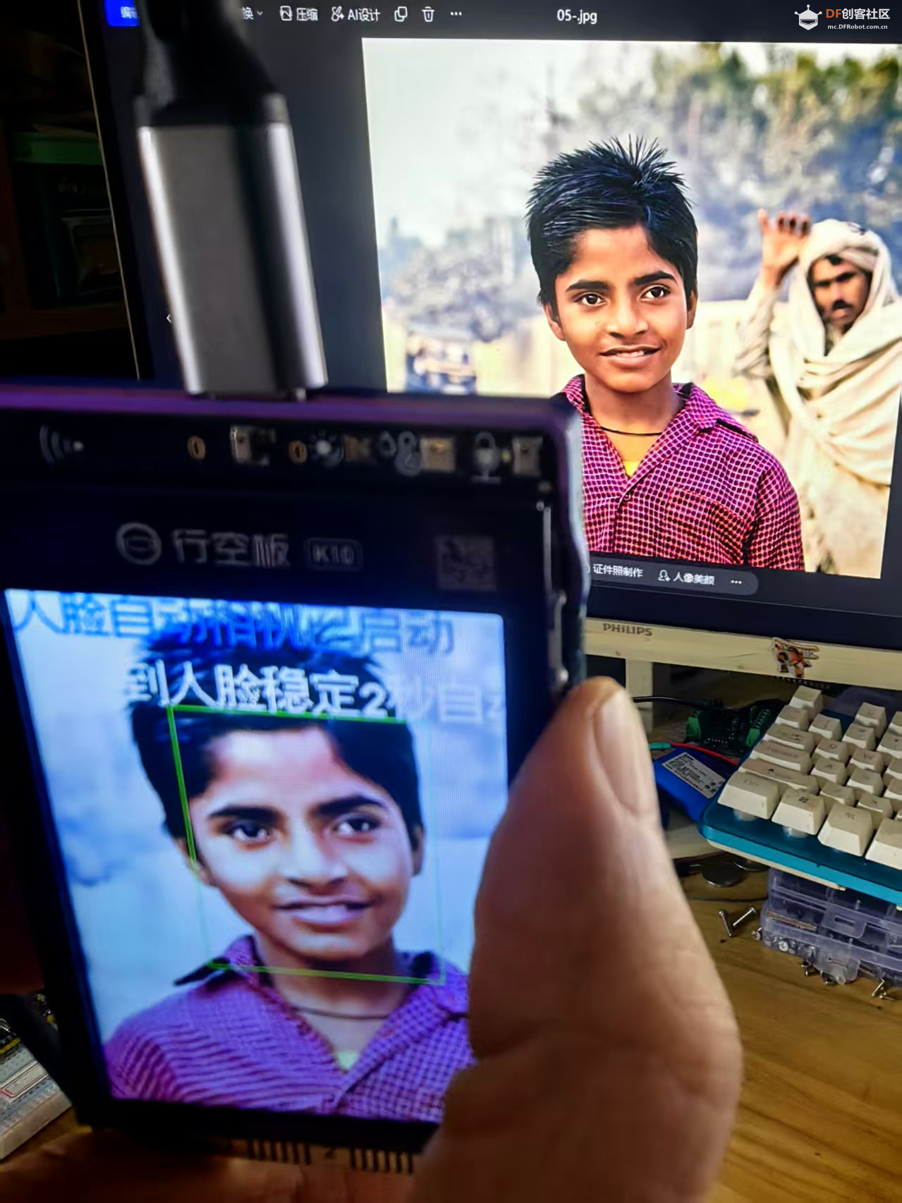

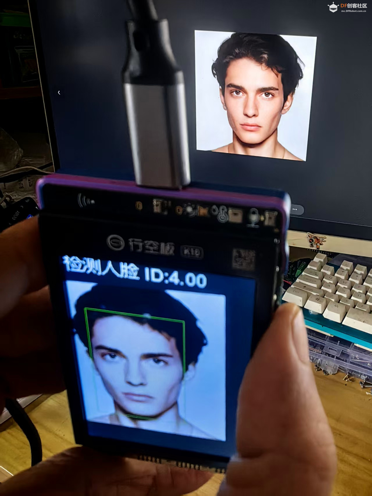

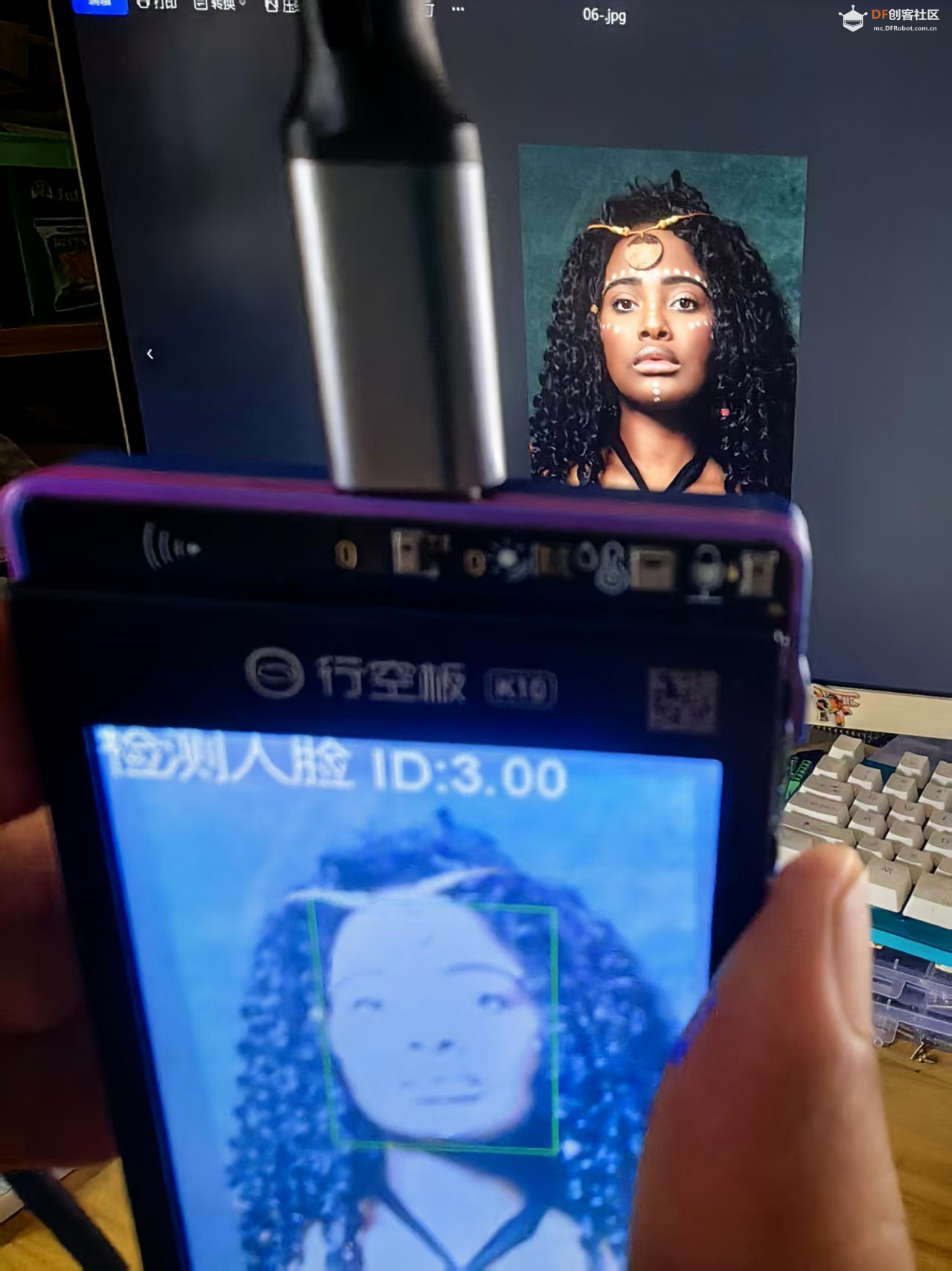

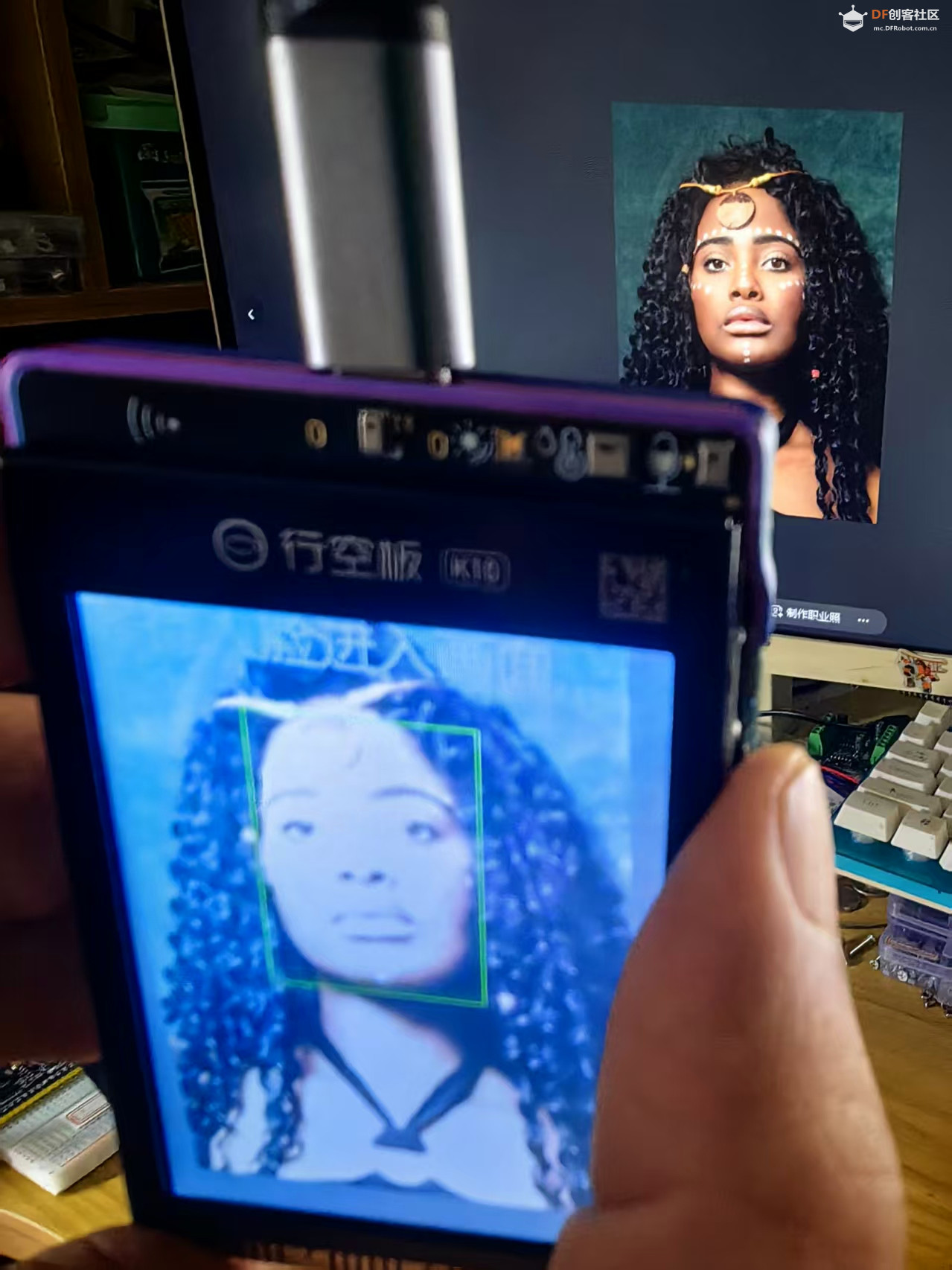

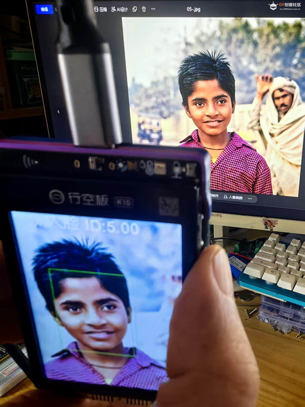

人脸检测的几张案例图片

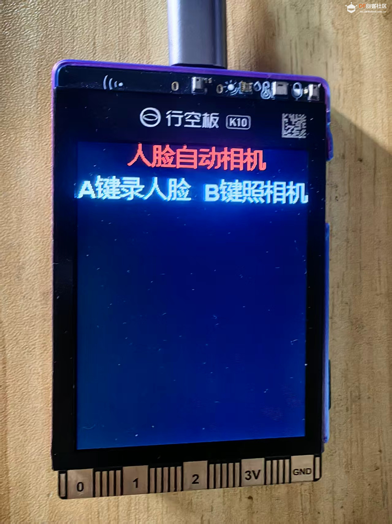

【花雕动手做】行空板 K10 系列实验之人脸检测的人脸录入识别自动照相机

发表于 2026-6-19 17:15:52
实验场景图与视频记录
【花雕动手做】 行空板 K10 实验之人脸识别自动照相机图5
【花雕动手做】 行空板 K10 实验之人脸识别自动照相机图4
