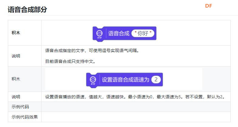

知识点:行空板 K10 离线语音合成(TTS)介绍
1、底层方案
依托 ESP-SR 语音套件内置esp-tts轻量化离线语音合成引擎,无需 WiFi 联网,文字本地实时转人声,依托板载喇叭直接发声。
2、功能能力
仅支持中文汉字、数字、常用标点朗读;内置小新、小乐两种人声音色;提供 0–5 级语速调节;支持短句、长文本流式合成播放,自带停顿逻辑。
3、硬件配套
板载集成扬声器,无需外接音频设备;共用芯片 PSRAM 内存资源,与离线语音识别 ASR 存在内存抢占冲突,二者无法同时运行,同时初始化会内存报错、设备反复重启。
4、资源占用
单独运行 TTS 仅占用约 3MB PSRAM,程序运行稳定;若搭配屏幕、传感器,内存余量会进一步缩减,不建议叠加 AI 视觉模型。
5、开发形式
Mind + 提供图形化语音合成积木,底层封装规避指针崩溃问题;也可调用playText.h底层库手写代码,仅推荐纯播报场景使用。
6、适用场景
设备状态语音播报、文字朗读、交互提示、温湿度 / 数字信息语音输出;适合不需要语音指令识别、仅单向发声的项目。
7、短板
无英文朗读能力;人声存在轻微机械拼接感,自然度弱于云端 TTS;无法和离线语音识别共存,有双向语音交互需求只能选用联网在线语音方案。

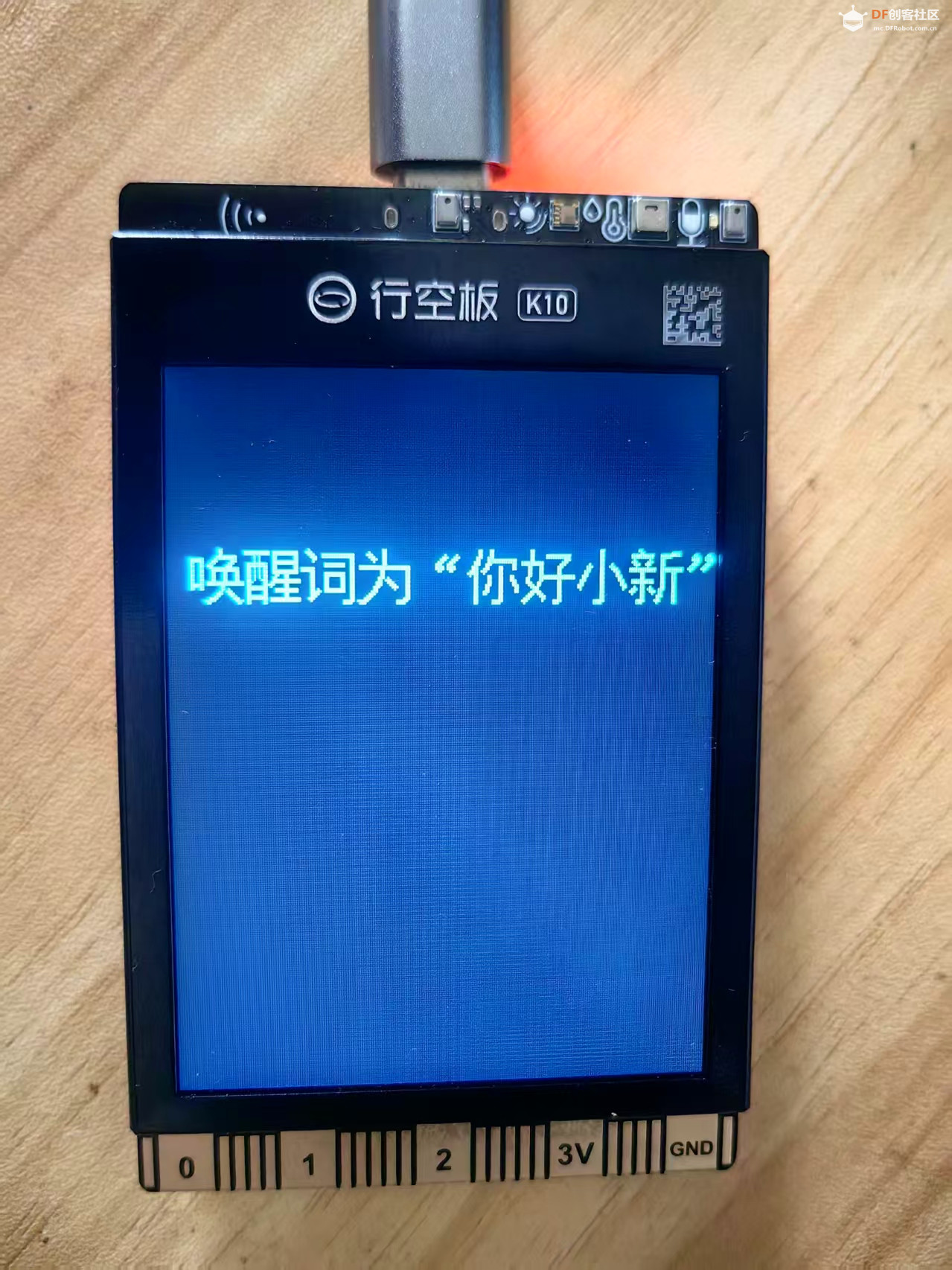

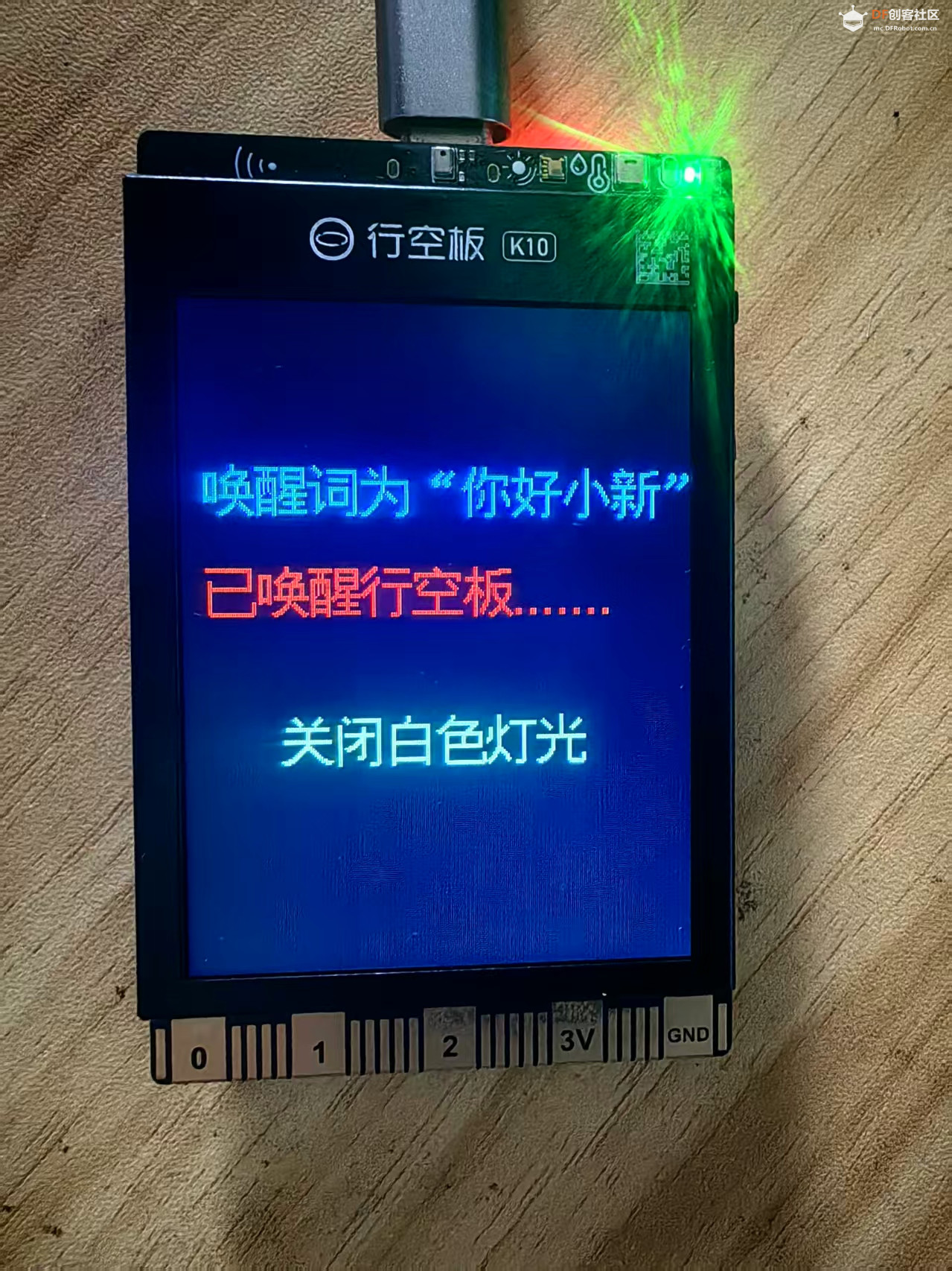

发表于 2026-6-25 16:08:03
【花雕动手做】K10实验之语音识别与语音合成的组合运用

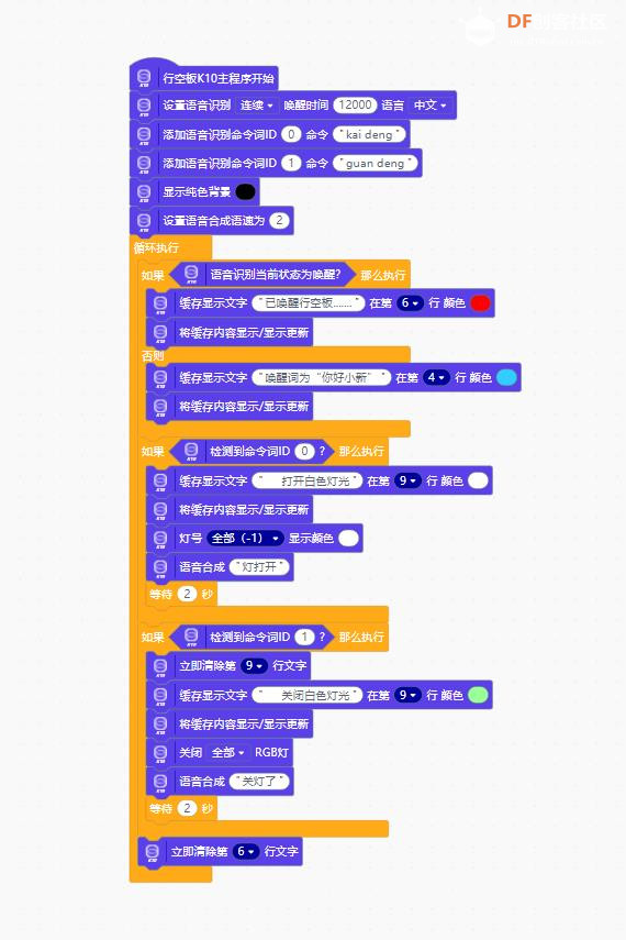

Mind+图形编程
【花雕动手做】K10实验之语音识别与语音合成的组合运用图1
发表于 2026-6-25 16:09:31
实验场景图与视频记录

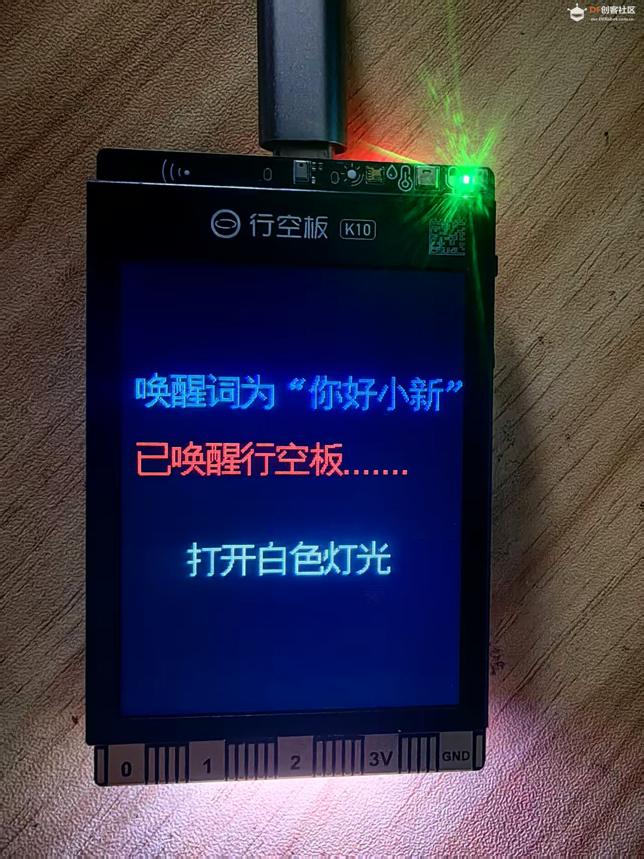

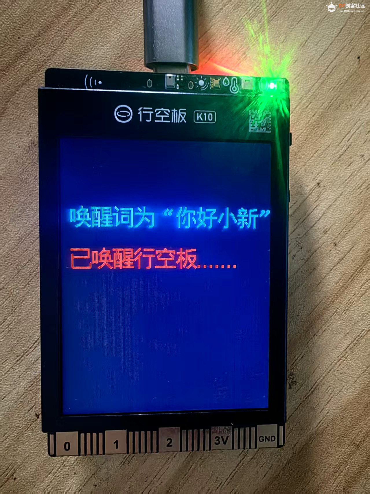

【花雕动手做】K10实验之语音识别与语音合成的组合运用图2
【花雕动手做】K10实验之语音识别与语音合成的组合运用图3
【花雕动手做】K10实验之语音识别与语音合成的组合运用图4
