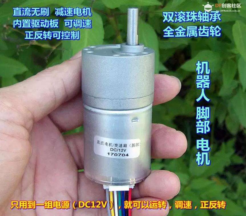

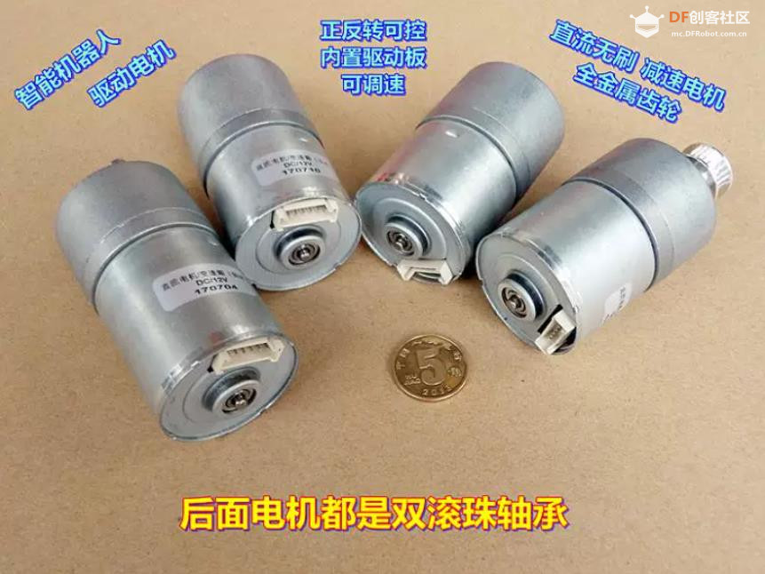

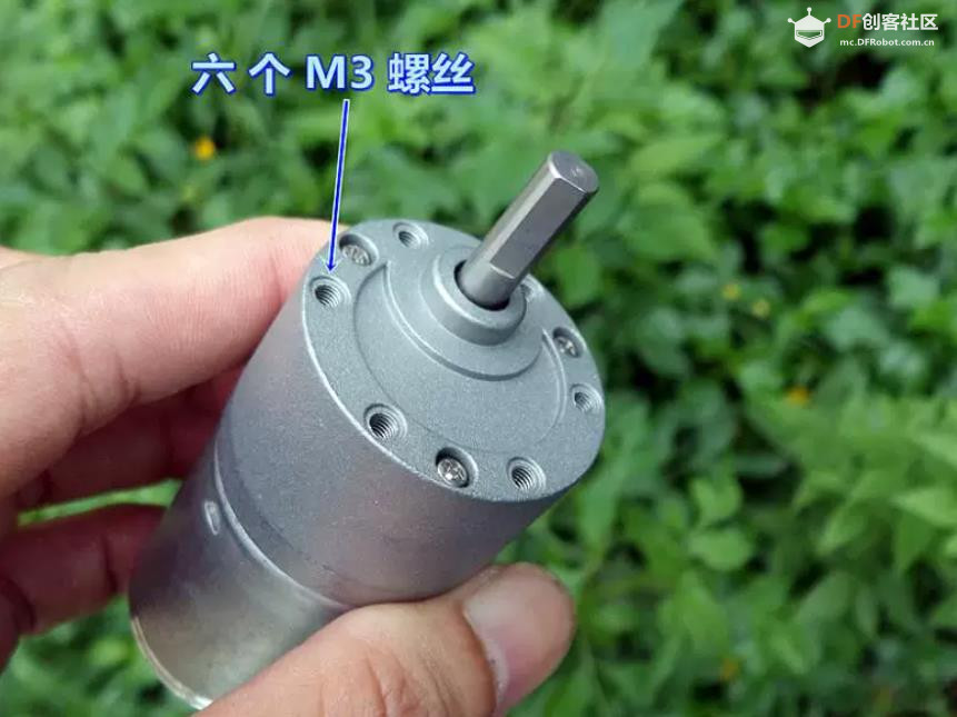

【花雕动手做】智能机器人 DC12V 雅腾直流无刷减速电机

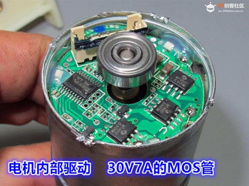

雅腾直流无刷减速电机,单路 DC12V 供电即可正常工作,支持无级调速、正反转控制,接线简单,非常适合机器人项目开发。这款电机在智能机器人行业应用广泛,原厂批发价百元以上,性价比极高。

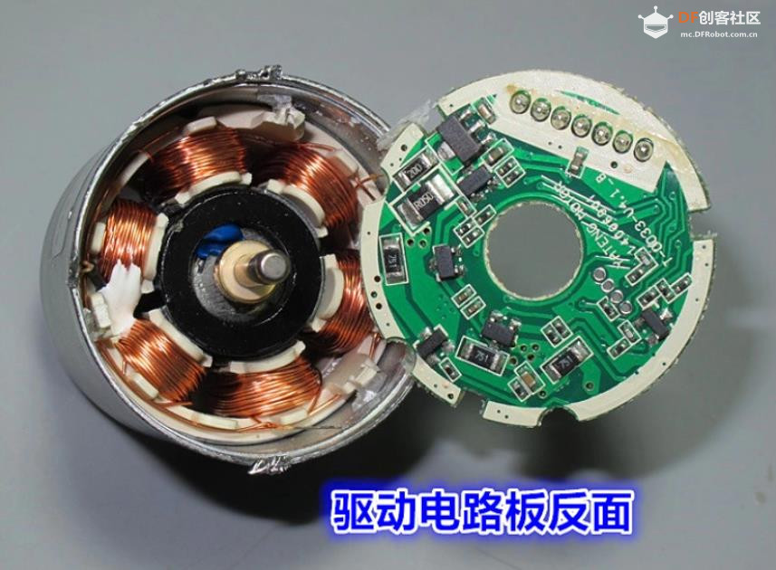

电机为全新原装货,搭载全金属减速箱体:前后双滚珠轴承结构,内置驱动电路板;齿轮采用五四钢材质,经精密滚齿加工与淬火热处理,硬度高、耐磨性强,大幅延长使用寿命。整机做工精细,专为高端机器人打造,品质精良。

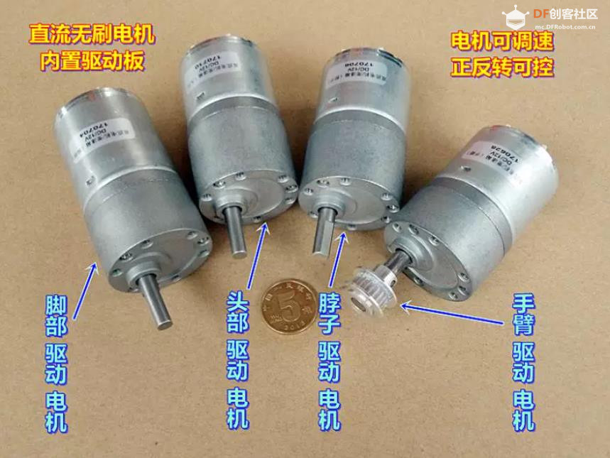

规格分类
本次分为 4 种不同减速比型号,分别适配机器人头部、颈部、机械臂、行走脚部四个部位,分 4 个链接上架,可按需选购。

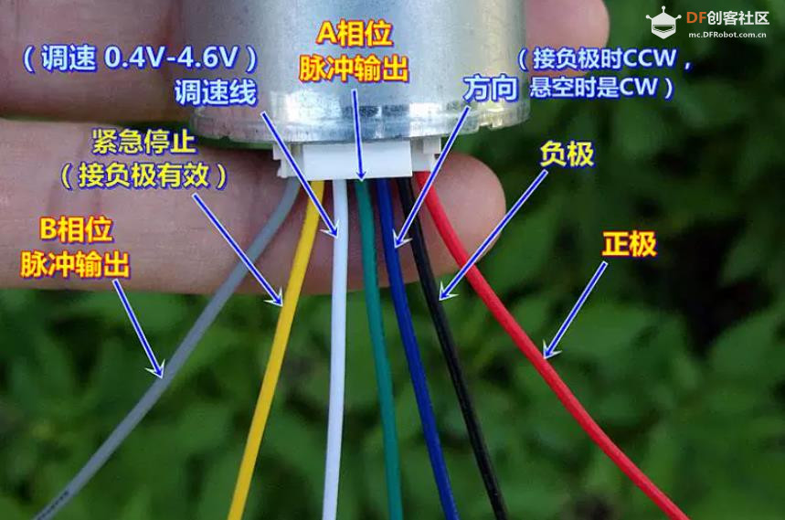

电气参数
供电电压:DC12V
内置驱动板,支持电位器调速;调速电压:0.4V~4.6V
功能:正反转可控,支持紧急刹车急停
反馈信号:AB 两相脉冲输出,相位差 90°(普通相位输出,非独立高精度编码器)

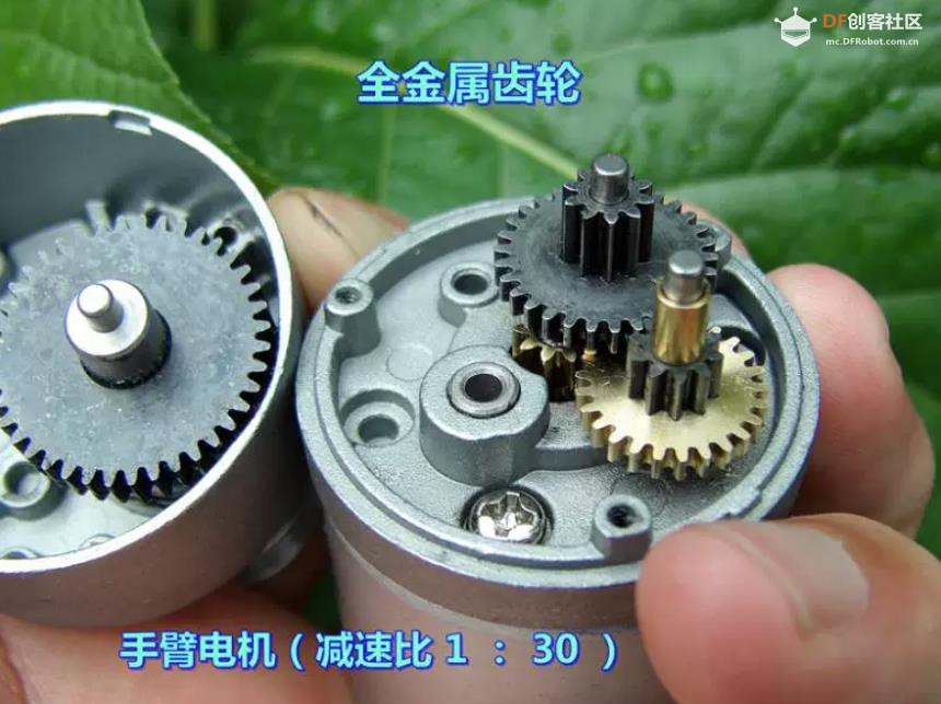

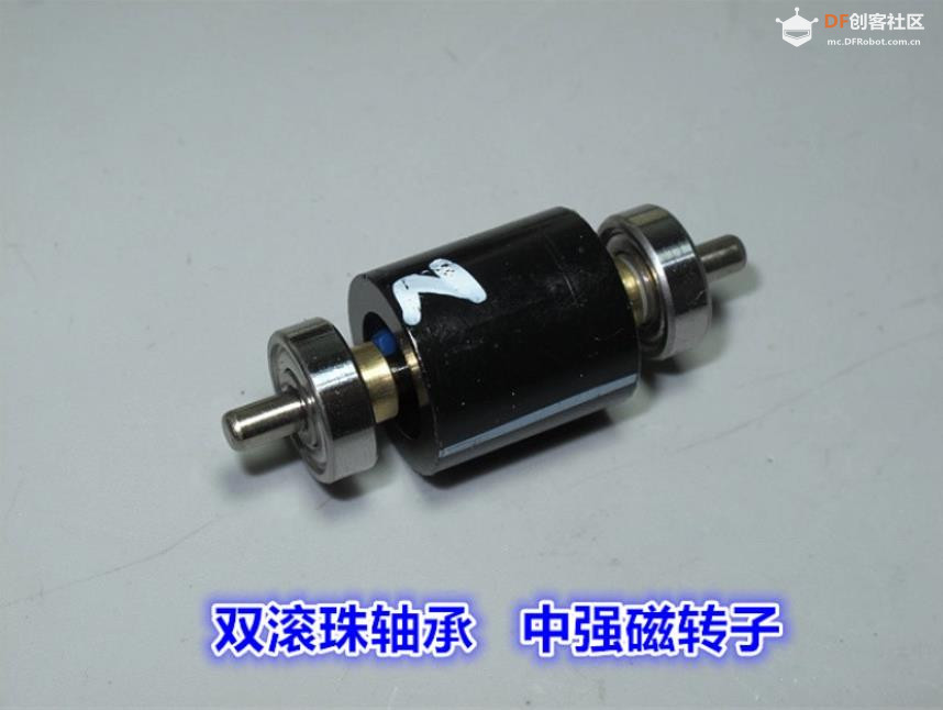

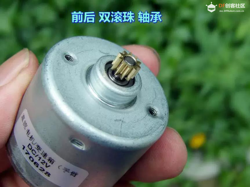

结构:前后双滚珠轴承,全金属减速箱,五四钢淬火齿轮
最大减速比、最小减速比两款电机拆解;原厂黑色润滑脂已清洗干净,照片仅展示齿轮本色。
引脚接线定义
【花雕动手做】智能机器人 DC12V 雅腾直流无刷减速电机图1

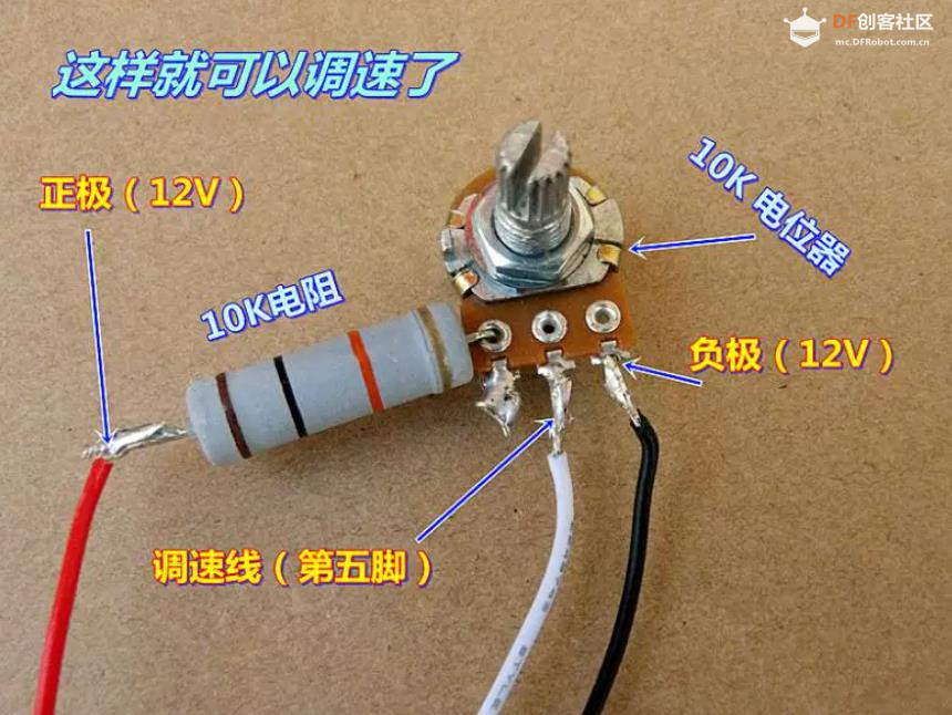

简易运转接线(直接转动电机)
红线接 12V 正极,黑线接 12V 负极;白线串联 10K 电阻后接黑线,上电电机即可正常运转。
调速接线
自行准备 10K 固定电阻 + 10K 电位器,按照电路示意图接线,通过电位器改变白线电压,实现无级调速。

电源正负极严禁接反,红线、黑线接错会直接烧毁驱动板与电机!

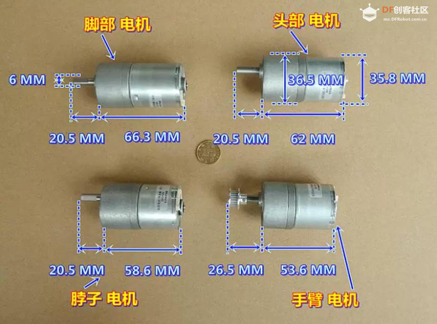

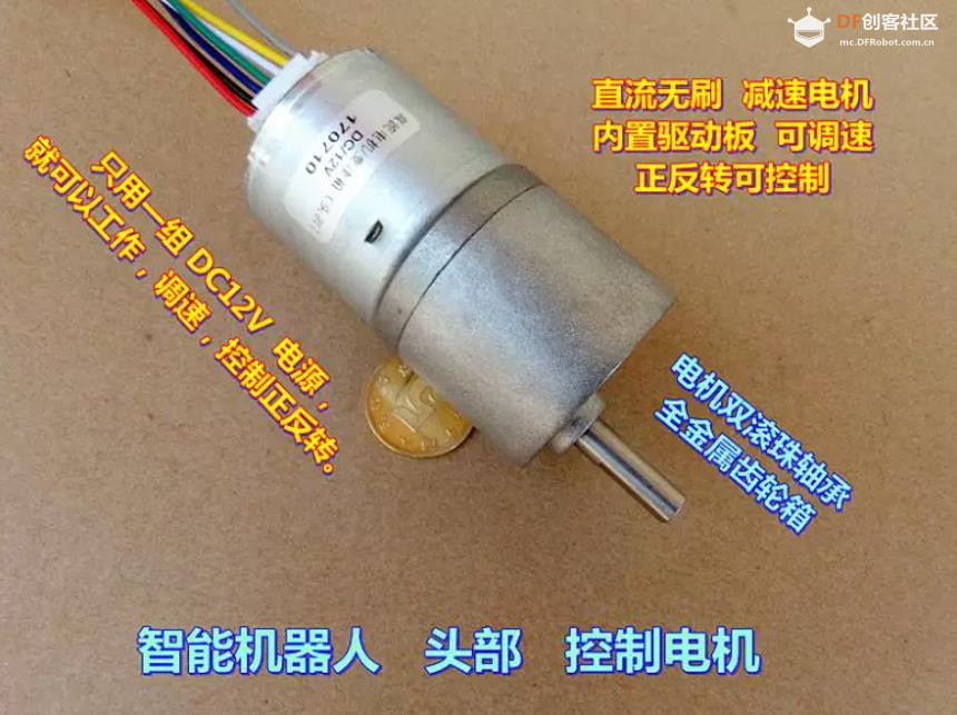

【花雕动手做】智能机器人 DC12V 雅腾直流无刷减速电机图2

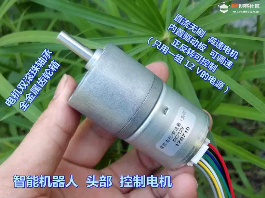

1. 头部电机
电机直径 : 35.8 MM
齿轮箱外径 : 36.8 MM
输出轴轴径 : 6 MM(双扁位 5 MM)
电机长度 : 62 MM(电机 + 齿轮箱)
输出轴长度 : 20.5 MM
重量 : 211 克
电压 : DC 12 V
最高转速 : 14 RPM
减速比 : 288(大概)
工作扭矩 : 1 N.m
堵转扭矩 : 6 N.m.
方向 :方向线悬空时是 CW,方向线接负极时是 CCW。
发表于 2026-6-26 14:33:41

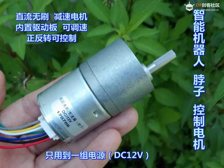

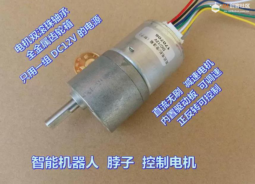

2. 脖子电机
电机直径 : 35.8 MM
齿轮箱外径 : 36.8 MM
电机长度 : 58.6 MM(电机 + 齿轮箱)
输出轴长度 : 20.5 MM
重量 : 204 克
电压 : DC 12 V
最高转速 : 45 RPM
减速比 : 1 : 96(大概)
工作扭矩 : 0.6 N.m
堵转扭矩 : 3.6 N.m.
发表于 2026-6-26 14:37:29

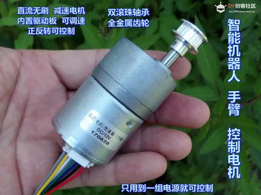

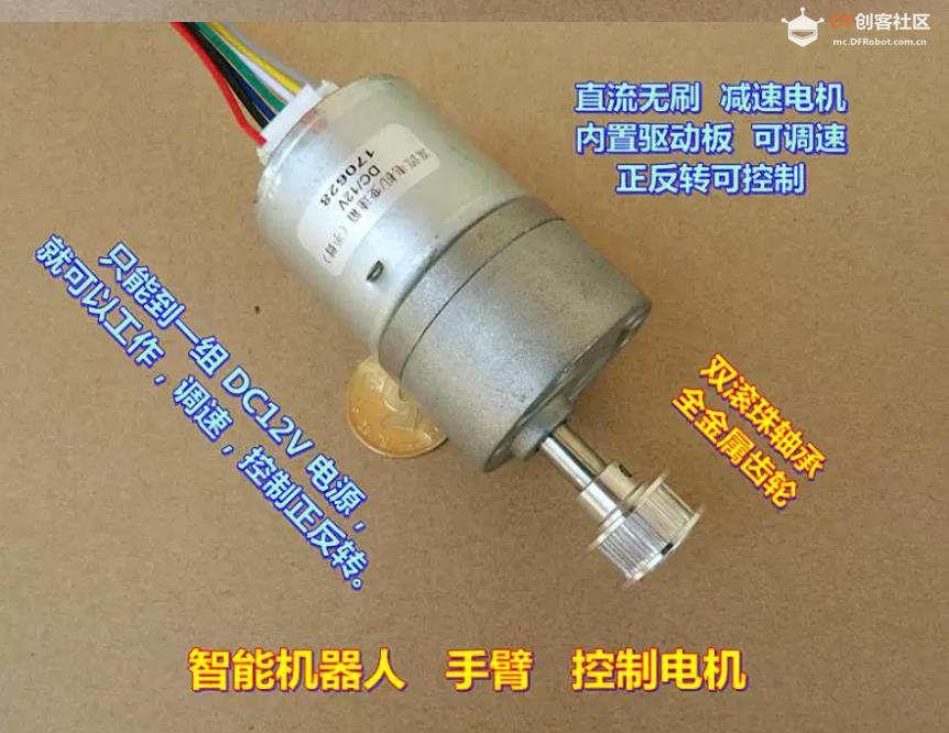

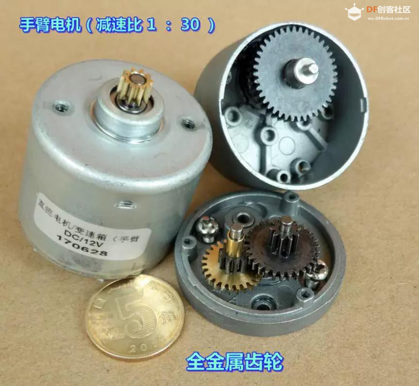

3. 手臂电机
电机直径 : 35.8 MM
齿轮箱外径 : 36.8 MM
输出轴轴径 : 6 MM(带有同步带轮)
电机长度 : 53.6 MM(电机 + 齿轮箱)
输出轴长度 : 26.5 MM
重量 : 198 克
电压 : DC 12 V
最高转速 : 180 RPM
减速比 : 1 : 30(大概)
工作扭矩 : 0.35 N.m
堵转扭矩 : 1.2 N.m.
发表于 2026-6-26 14:41:37

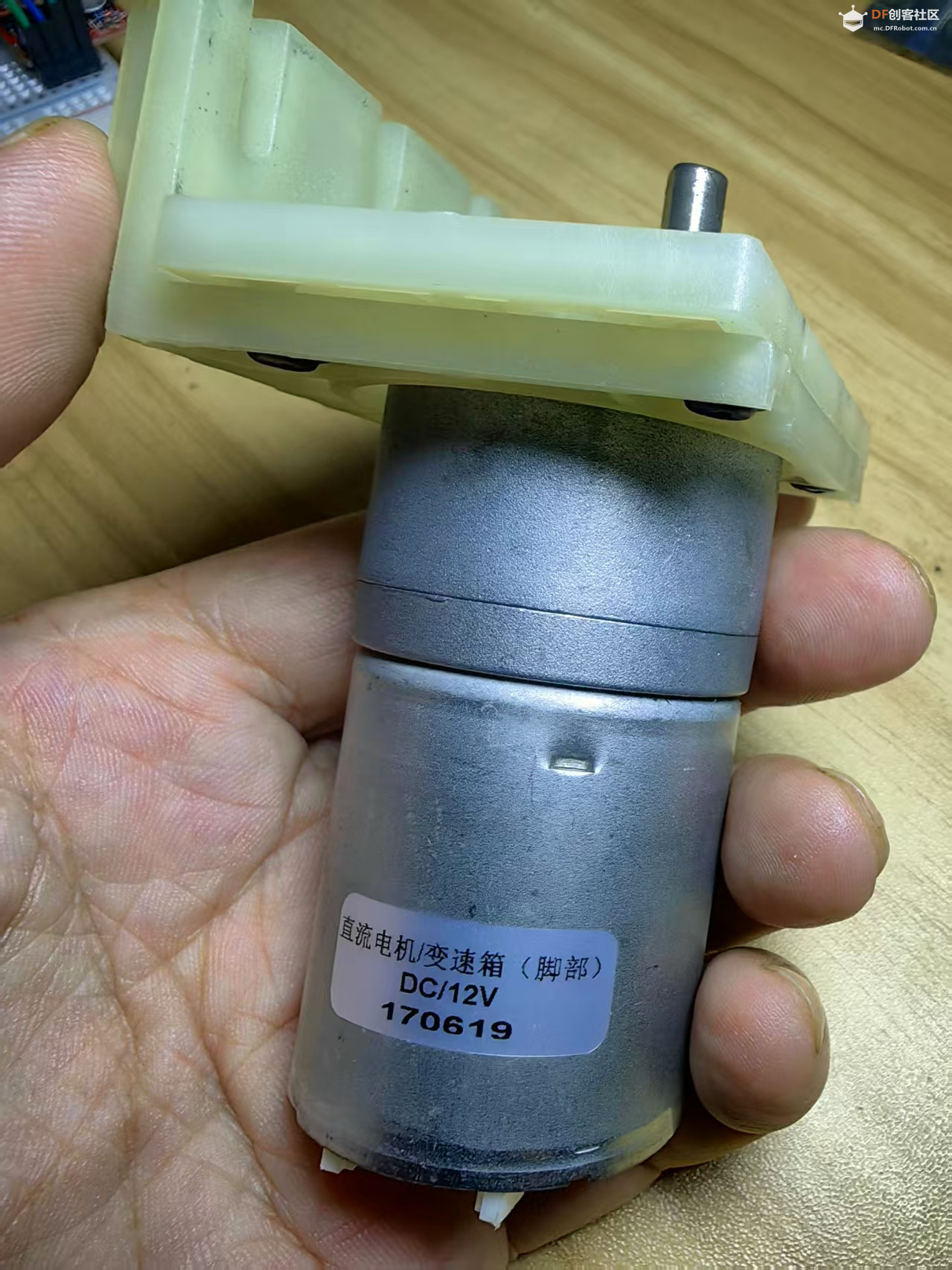

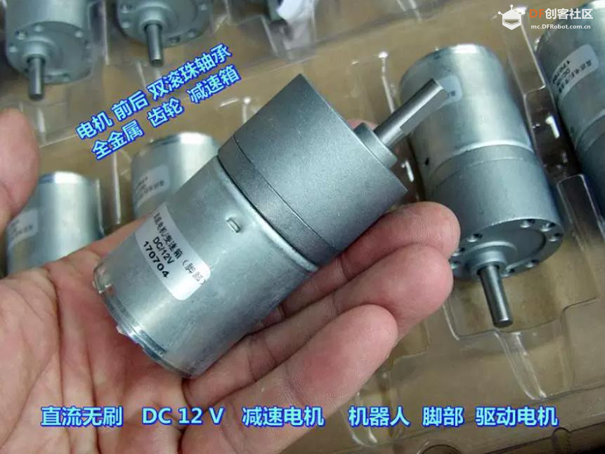

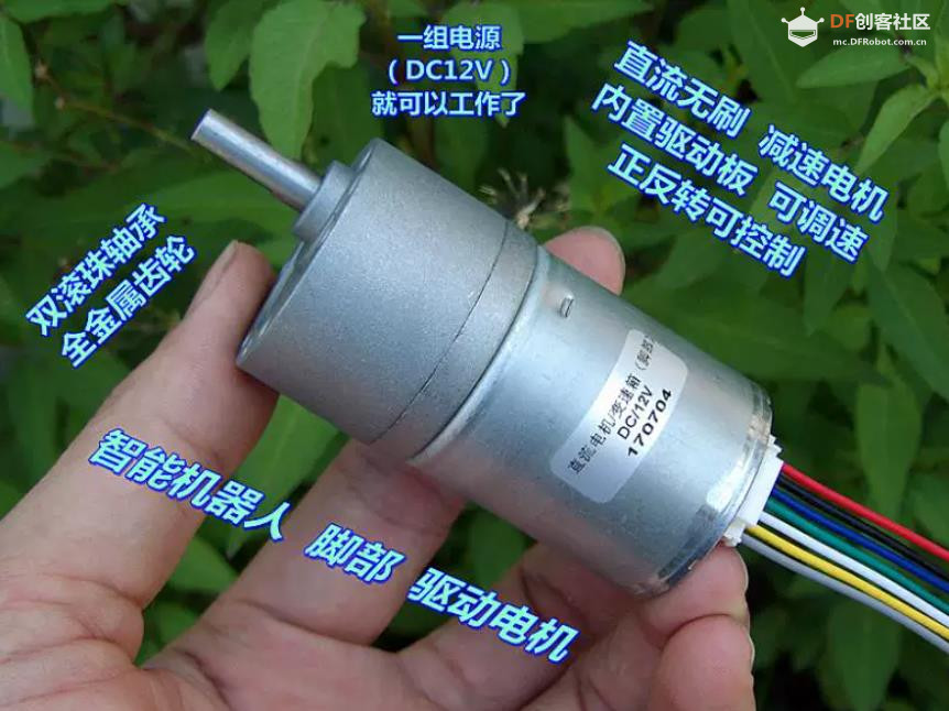

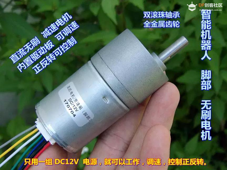

4. 脚部电机
电机直径 : 35.8 MM
齿轮箱外径 : 36.8 MM
电机长度 : 66.3 MM(电机 + 齿轮箱)
输出轴长度 : 20.5 MM
重量 : 250 克
电压 : DC 12 V
最高转速 : 68 RPM
减速比 : 1 : 51(大概)
工作扭矩 : 0.8 N.m
堵转扭矩 : 4 N.m.
