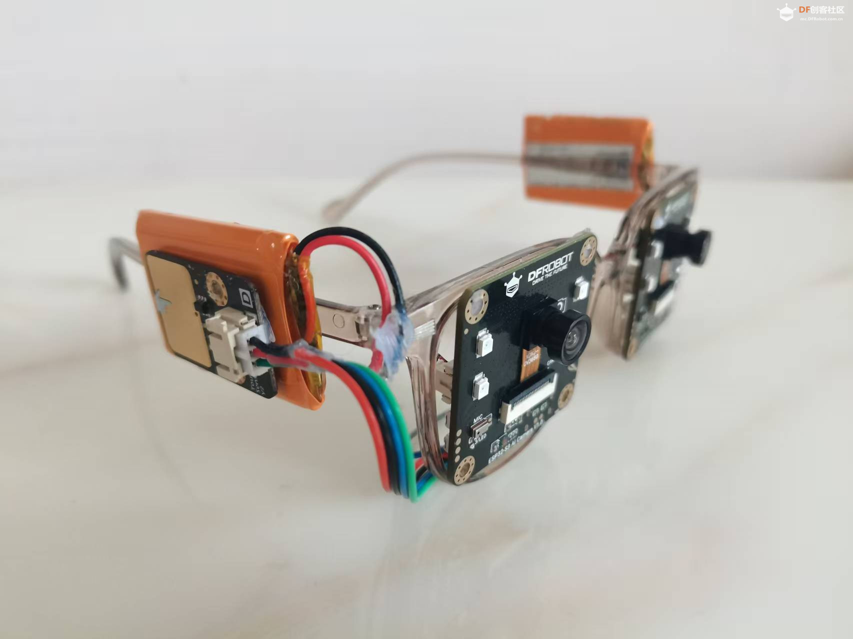

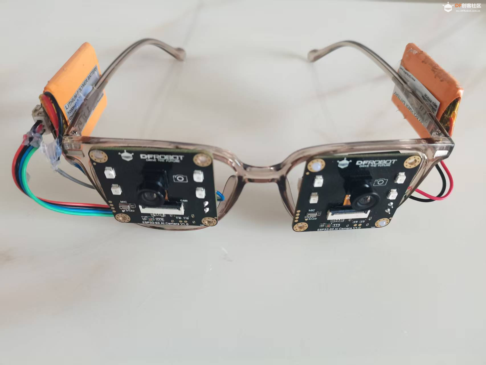

ESP32s3 AI摄像头 智能眼镜图3
ESP32s3 AI摄像头 智能眼镜图4
(1)两个ESP32s3 AI摄像头
(2)一个触摸按钮
(3)电脑(运行服务端程序)

将触摸按钮的一端连接到ESP32s3的GPIO44(TX引脚),另一端连接到地(GND)。
确保ESP32s3 AI摄像头一个安装小智AI固件并进行配置(官方文档有介绍),另一个ESP32s3 AI摄像头能正确连接到WiFi网络。
