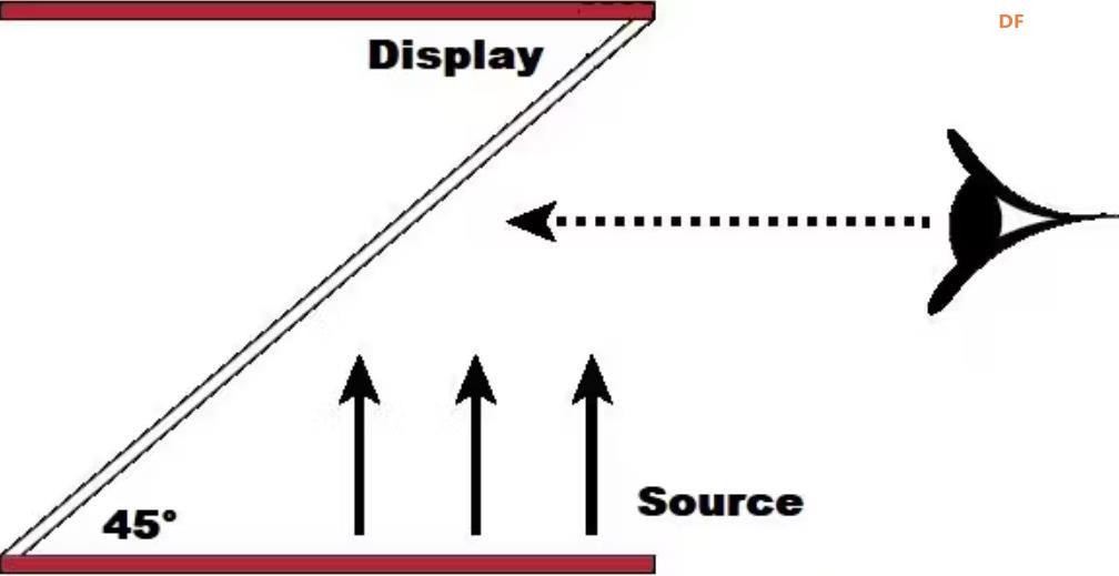

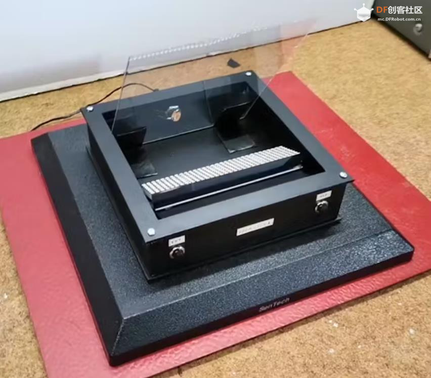

这是创建全息图的最简单方法,其中光源和屏幕以 45 度角放置。
这是我的一系列不寻常的 DIY 时钟中的另一个,这次是基于全息效果实现的。看起来真的非常有趣,你会感觉到数字漂浮在空中。
否则,这是创建全息图最简单的方法,其中光源和屏幕以45度角放置。当我们有文本或数字信息时,我们需要知道光源的信息应该是原始图像的镜像,我们应该在屏幕上看到原始图像。
对于光源,我使用了一个非常简单的矩阵时钟,它实际上是我之前的一个项目“ Arduino Nano mini LED 矩阵时钟”的修改版本,我修改了原始代码以获得镜像。

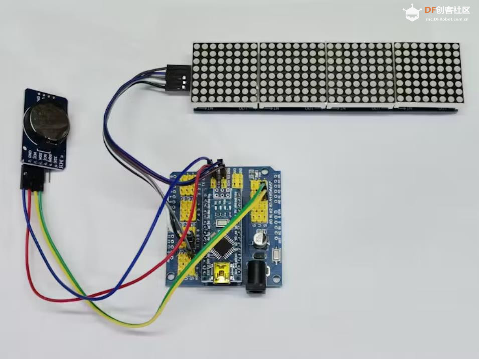

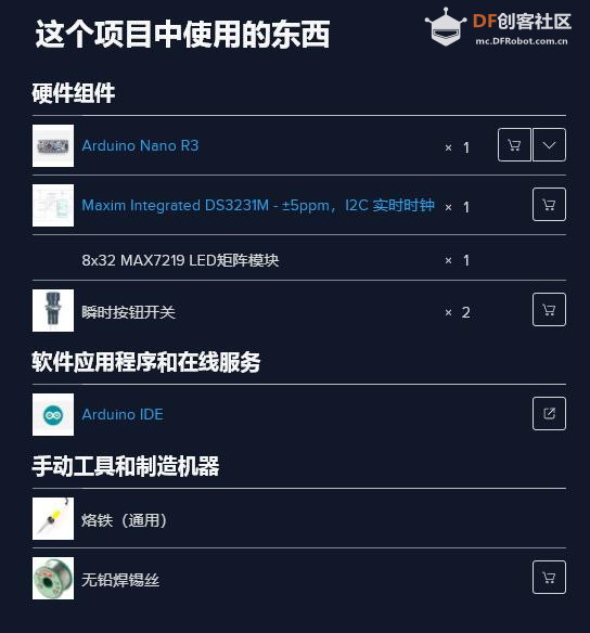

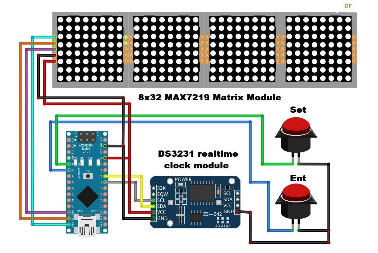

正如我提到的,时钟的构建非常简单,它由几个组件组成:
Arduino nano微控制器
DS3231实时时钟模块
8x32 LED矩阵模块
和两个按钮

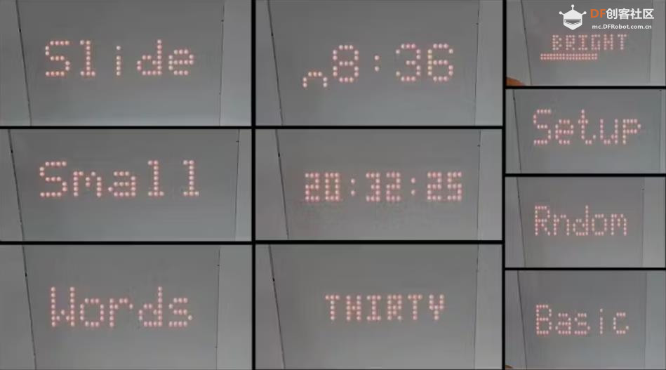

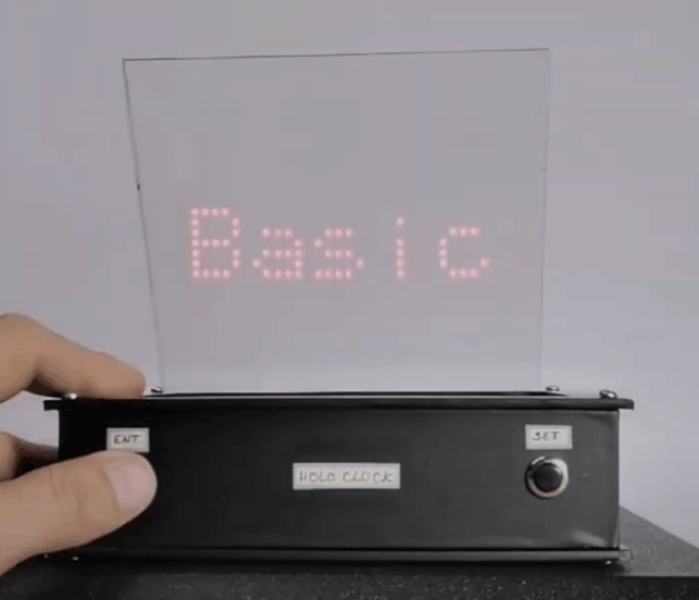

这个小钟有各种各样的表面、工作模式和其他选项,您将在视频的后续部分看到。
对于该设备的机械结构,必须遵守几条规则:
- 通过改变光源和屏幕之间的距离,全息图像的高度会发生变化,因此我们必须通过实验确定这个距离。
如果按照上述建议设置了信号源和屏幕,全息图像就会出现在屏幕中间。我们可以通过两个按钮来调整各种选项。

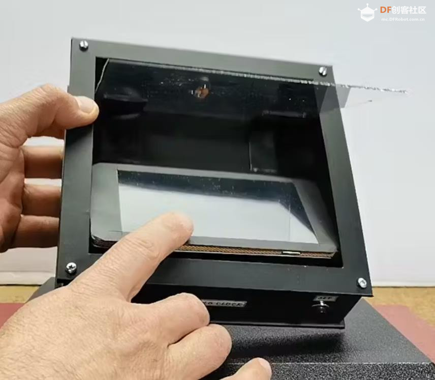

我从一开始就对这个设备进行了改造,使其也能显示来自智能手机的全息图。为此,需要将智能手机的灯光调到最大,然后选择专门为全息图演示设计的视频。这些视频通常采用黑色背景,以便更突出全息图效果。
