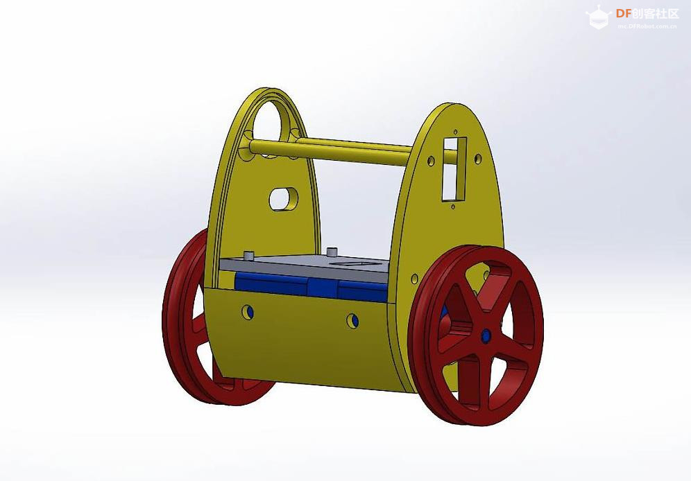

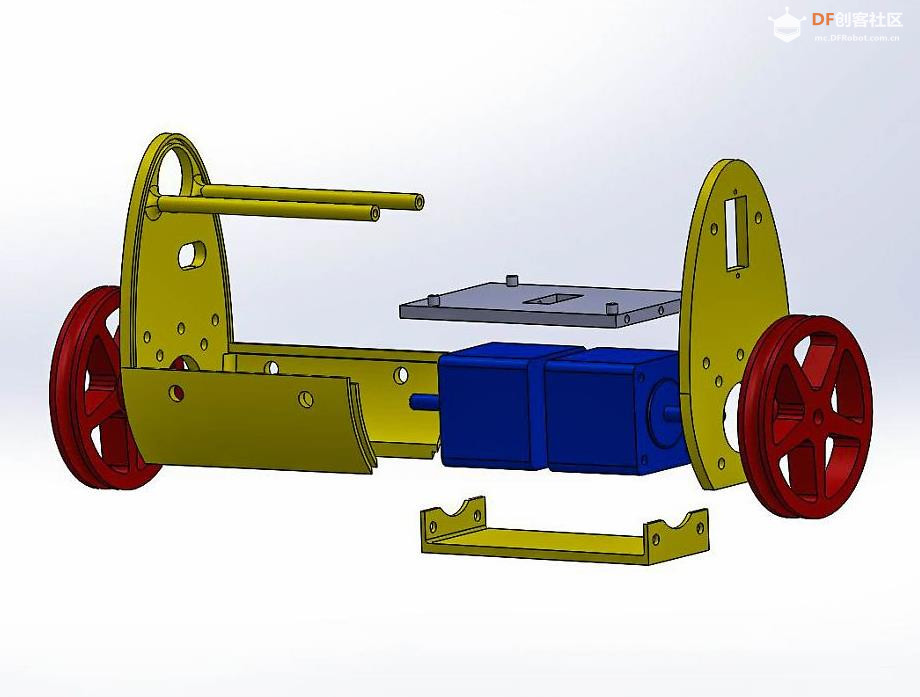

用 3D 打印机制作的框架
框架采用PLA耗材。由于伺服安装和步进电机规格的不同,与之前的型号相比有所变化,但尺寸基本相同。以下是分解图和组装图。

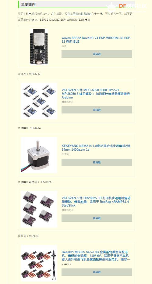

主要部件
除了步进电机和舵机之外,这个机器人和我之前做的B-Robot几乎一样,可以参考一下。

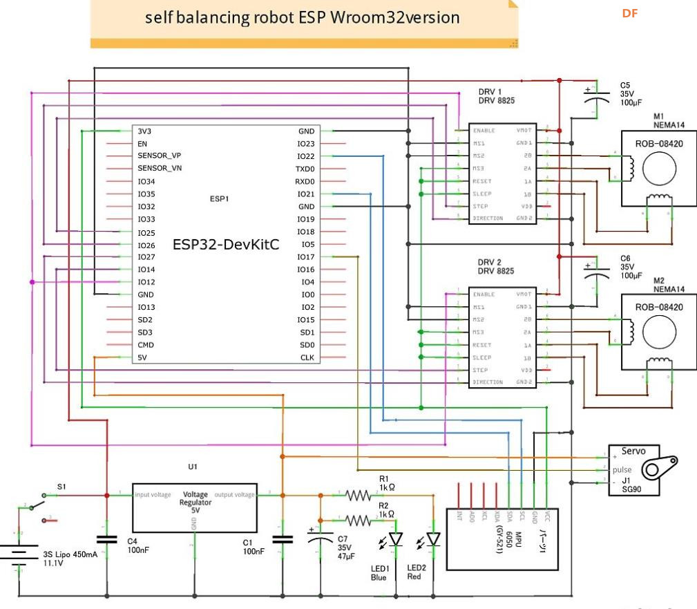

电路图
这是添加了伺服器的电路图。

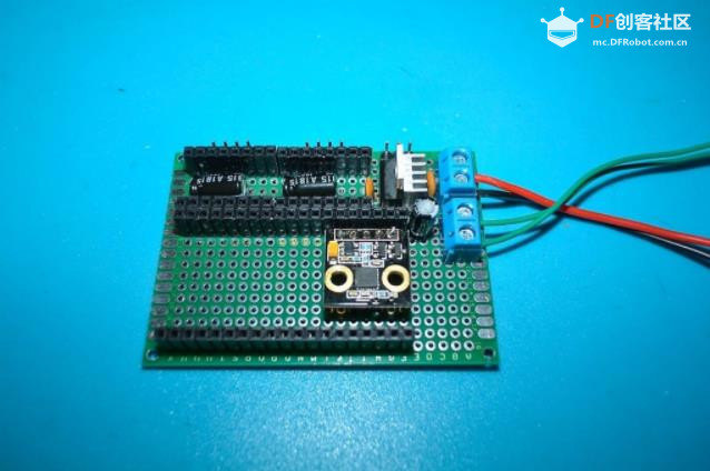

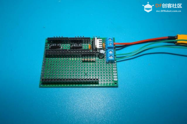

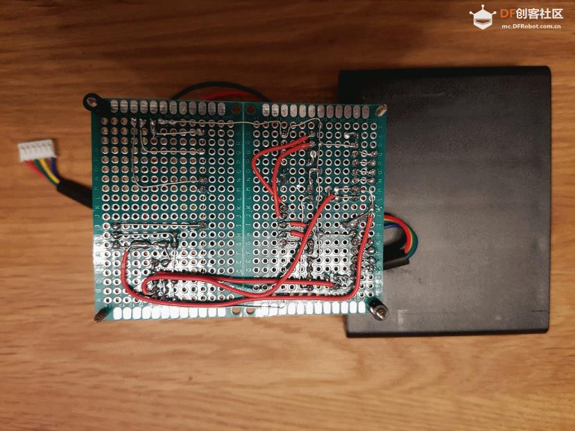

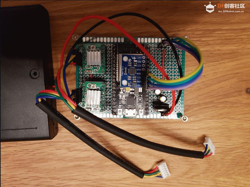

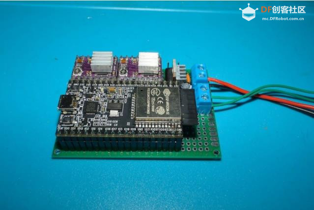

通用板采用70mm x 50mm。
ESP32 和 DRV8825 的母排针脚以及步进电机和伺服电机的排针脚排列如图所示。短母排针脚用于 MPU6050,位于 ESP32 下方。5V 稳压器会变得很热,因此需要安装散热器。散热器右侧是电源和开关的块状连接器。
MPU6050 是云台控制器自带的,市售的 MPU6050针脚数不同,安装时需要注意方向。
  正向是指朝向图像的前方,这款 MPU6050 就是这种情况。市售的 MPU6050 看起来如下图所示。
↓ 箭头指向前方

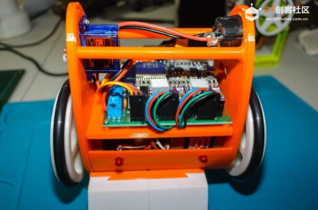

电路板已经完成了,但仔细一看,我才意识到我忘了两个用于 LED 的 1KΩ 电阻。我把它们安装在电路板的空位上,并接好了线。有了 ESP32,元件数量更少,接线也更容易。
从框架的**图中可以看到,电路板通过 2mm 自攻螺钉固定在电路板上,步进电机通过 8mm x 3mm 螺钉固定。
电路板板和侧框用3mm丝锥用尼龙螺丝固定(如果没有丝锥,可以使用3mm丝锥螺丝)。
将O形圈套在轮子上,并用3毫米自攻螺钉将其固定在轴上。对于SG90,舵机从后部用2毫米自攻螺钉固定。对于MG90S,舵机从前部插入,并用自攻螺钉固定。按下开关。
电池如图所示用魔术贴固定在车架上。从车辆后部看,从左侧开始,连接器的顺序为伺服器、左电机、右电机。
画框盖板的制作方法是:将0.5毫米厚的PVC板切割成83毫米 x 160毫米的尺寸,然后将其嵌入画框的凹槽中。将图案印在贴纸上,然后粘贴上去。
