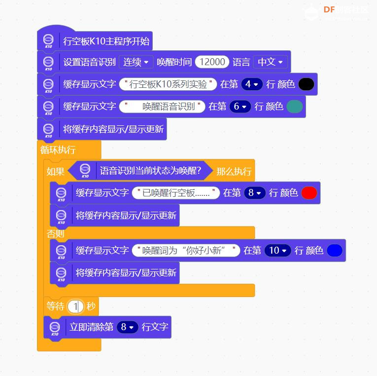

发表于 2026-6-25 09:46:57
【花雕动手做】K10实验之通过唤醒词小新启动语音识别
Mind+图形编程
【花雕动手做】K10 实验之通过唤醒词小新启动语音识别图1

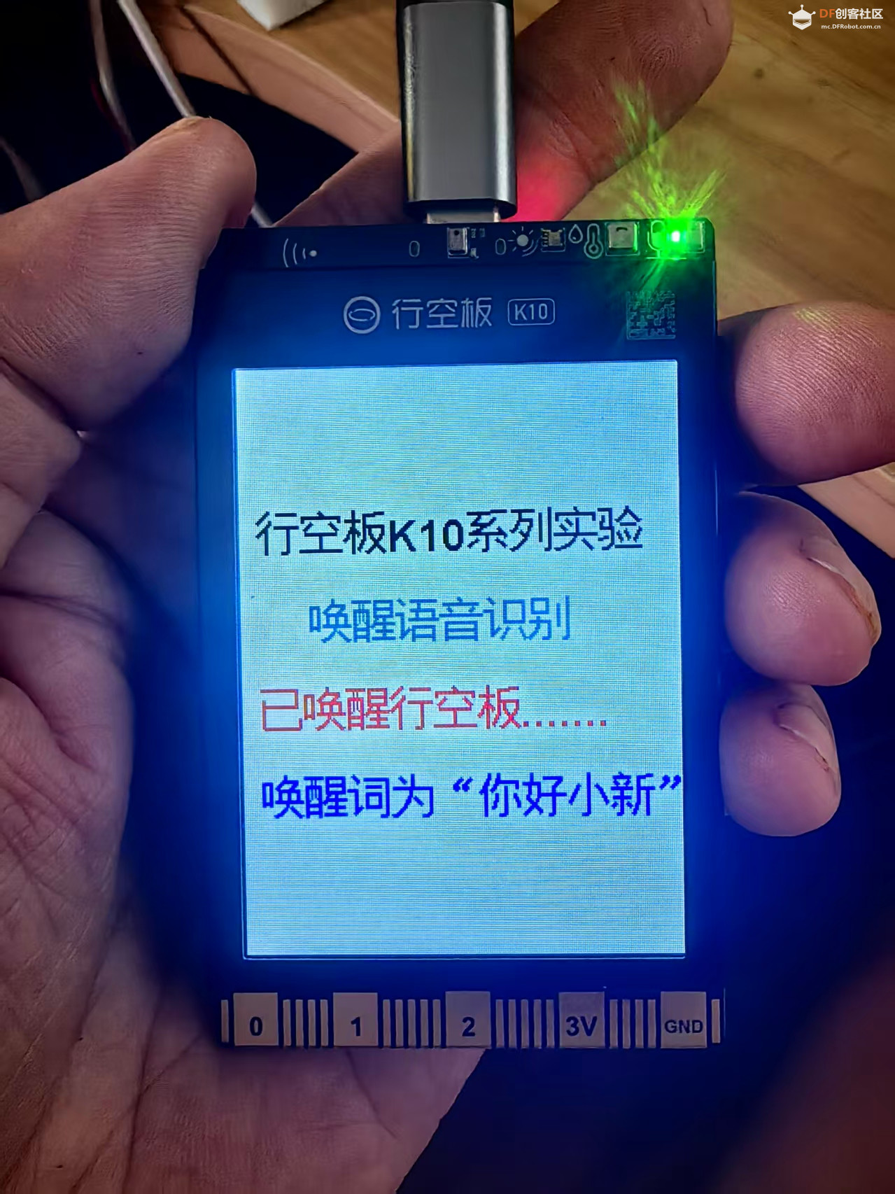

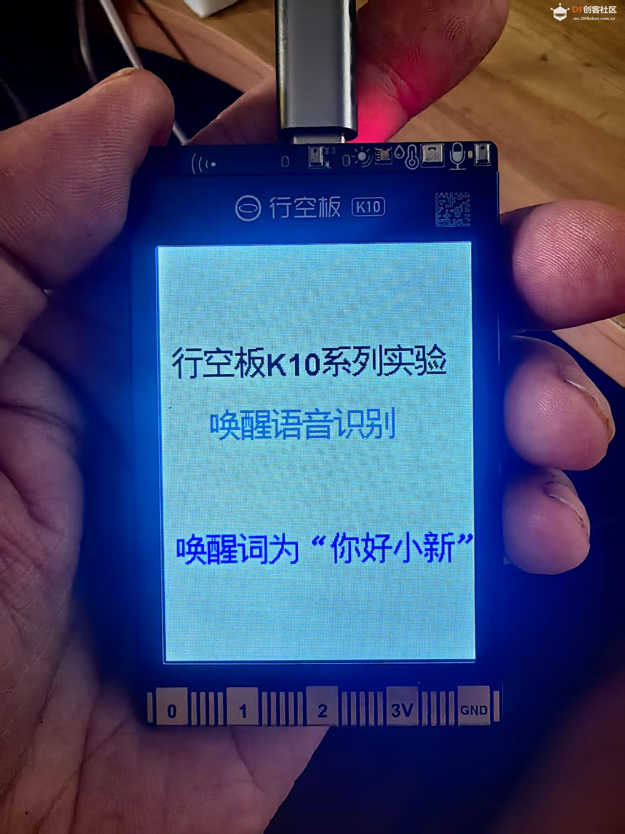

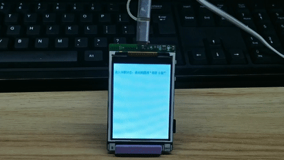

发表于 2026-6-25 10:32:30
实验场景图与视频记录
【花雕动手做】K10 实验之通过唤醒词小新启动语音识别图2
