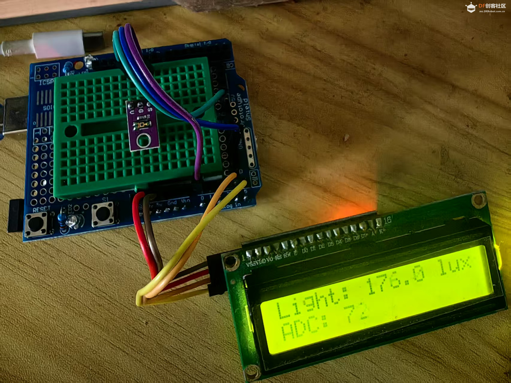

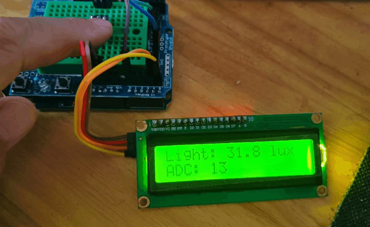

【花雕学编程】Arduino动手做(255)---TEMT6000 环境光模块
简单解读:
核心功能
1. 传感器数据采集
◦ 通过 analogRead(A0) 读取 TEMT6000 光敏传感器 的模拟值(0-1023)。
◦ 将模拟值转换为电压(0-5V),再通过公式计算出 光照强度(lux)。
2. LCD1602 显示
◦ 使用 I2C 接口(仅需 SDA 和 SCL 两根线)连接 LCD 屏。
◦ 第一行显示光照强度(自动切换单位:lux/klux)。
◦ 第二行显示原始 ADC 值(用于调试参考)。
3、关键代码说明
  1. <p>// 初始化 I2C 通信和 LCD 模块(地址 0x27,16x2 字符)</p><p>LiquidCrystal_I2C </p><p>lcd(0x27, 16, 2);</p><p>// 读取传感器数据并计算光照强度(lux)</p><p>float voltage = sensorValue * (5.0 / 1023.0);  // 转换为电压</p><p>float lightIntensity = (voltage / 10000) * 1000000 / 0.2;  // 转换为 lux</p><p></p>
4、使用注意事项
1. I2C 地址
◦ 大多数模块默认地址为 0x27,若显示异常,需用 I2C 扫描程序 确认地址。
2. 光照强度校准
◦ sensitivity = 0.2 和 resistorValue = 10000 需根据实际电路调整。
3. 显示优化
◦ 自动切换单位(如 1250 lux → 1.25 klux),提升可读性。
5、适合场景
• 环境光照监测:智能家居、植物生长箱等。
• 光照强度实验:科学项目、教学演示。
• 低成本光控系统:自动窗帘、灯光控制的前置传感器。
这个方案的优势是 接线简单(仅需 4 根线)、资源占用少(仅用 2 个数字引脚),适合快速搭建光照监测系统。
